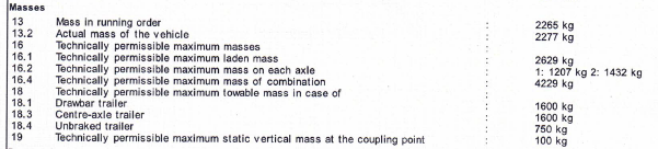

Hier siehst du den entsprechenden Ausschnitt aus dem CoC meines Plaid, einer der ersten mit HW4 / ohne USS mit Auslieferung März 2023. Ich hoffe das hilft.
Allerbesten Dank. Dann ist das MSP tatsächlich bei 364 kg Zuladung.
