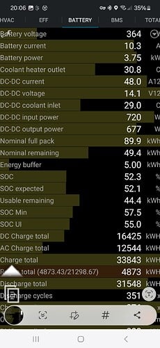

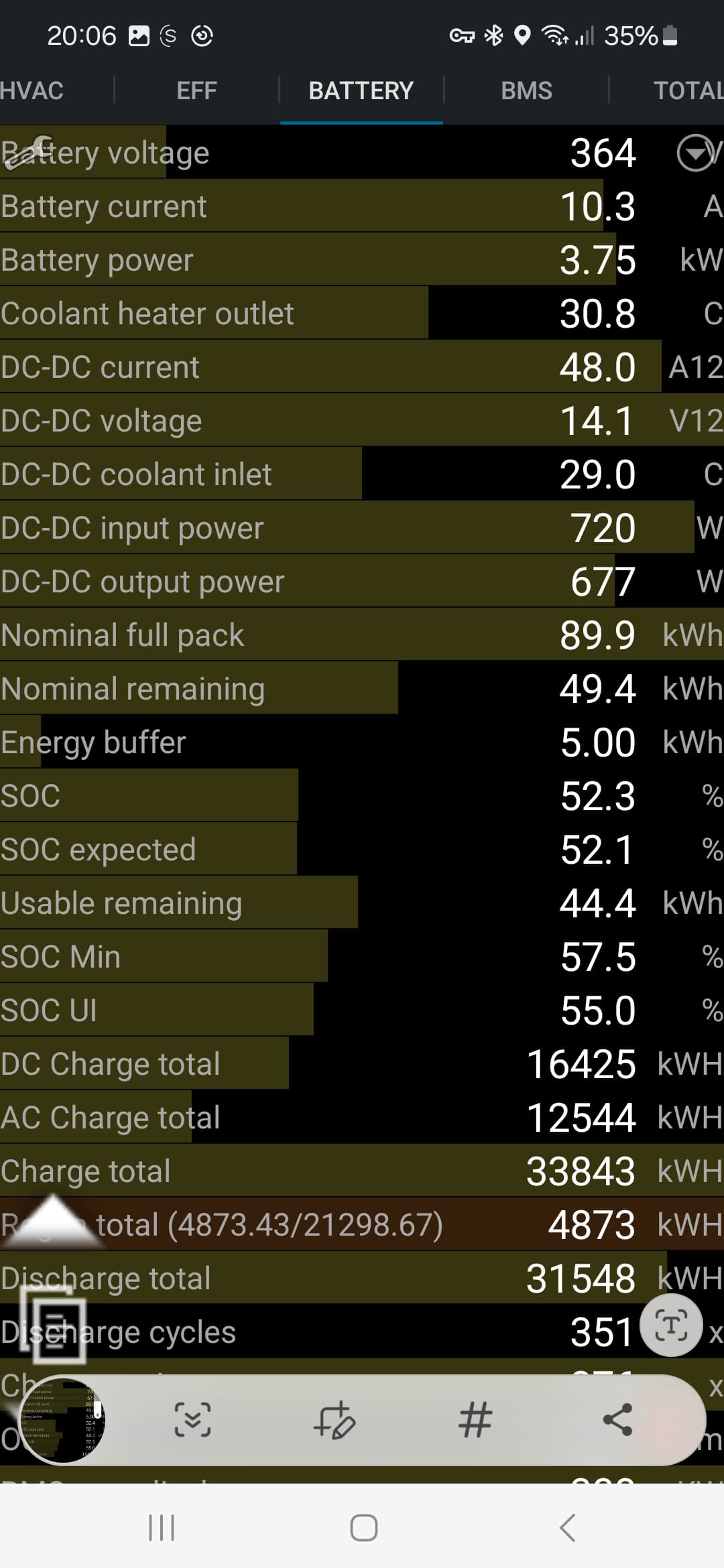

Hallo zusammen, ich habe mir einen Diagnoseadapter von Aliexpress ( Vgate iCar Pro Bluetooth 4.0/WIFI Car Diagnostic Tool V2.3) gekauft und mittels entsprechendem Adapterkabel im Fahrzeug angeschlossen und in der Mittelkonsole verstaut. Nun kann ich per Android App „scan my tesla“ ziemlich viele Daten auslesen.
Mein 100D hat demnach nur noch 89,9 kWh nominale Kapazität, also rd. 10% Verlust nach 5,5 Jahren. Das Fahrzeug ist EZ 12/2018 und hat 16.544 kWh DC geladen und 12.544 AC.
Kilometerstand ist 110.000 km.
10% Kapazitätsverlust nach der Zeit erscheint mir realistisch. Faktisch habe ich aber nur noch einen 90D.
Wie sieht das bei eurem 100D aus?

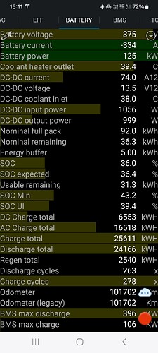

Meiner ist von Dezember 2017. Also noch kein moderner Raven wie du ihn hast, sondern noch das alte Modell mit alten Motoren, Fahrwerk, MCU1 damals etc…
Also 6,5 Jahre alt und am Tag des Auslesens hatte der knapp 102.000km runter. Kam da zurück vom Nordkapp-Trip mit quasi Dauerstress am SuC. 9000km nur SuC Ladungen… Der SoC war bei unter 40%, eventuell spielt das auch etwas rein und der Akku relativ warm.
Geladen DC laut SMT 6.553kwh, geladene AC 16.518kwh. Bei AC entweder maximal 16A 1phasig oder wenn ich richtig Strom mal hab 3phasig mit 5A. :smiley: Und 2.540kwh via Rekuperation :smiley: Wenn ich das Tool richtig lese dann hab ich im besten Fall noch 92kwh verfügbar… Neu waren es glaub um die 95 oder so. Hab da leider nie ausgelesen :frowning: Würde also sagen, damit kann man leben.
Ach ja, Schnittverbrauch laut Auto liegt bei 169Wh/km. Real ab Ladesäule und so sind es ein klein wenig mehr… da fängt die Zahl mit 2 an… :smiley: Ich hab im Sommer sehr oft die Klimanlage für Hitzeschutz laufen, so dass ich da zwar kaum km mache aber dennoch jeden Tag sicher 6 bis 7kwh da einfach weg klimatisieren…
