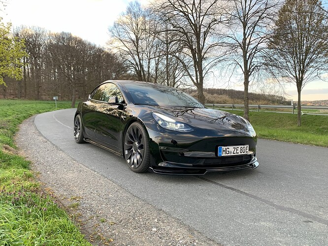

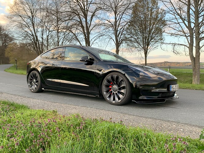

Tip top. Sieht echt gut aus. Ist die Kennzeichenhalterung geschraubt oder geclipst?
Ich sehe gerade Heidekreis. Vielleicht sieht man doch ja Mal mit 70 über die Landstraße fahren :stuck_out_tongue:. Grüße aus Celle.
Vielen Dank,
bzgl. Kennzeichenhalterung, das sind je zwei Metallprofile ca 1,5cm breit (damit sie quer durch die Kühlerstreben gesteckt werden können, um dann dahinter 90° nach oben aufgerichtet zu werden) und ähnlich eines „U“ geformt an die ich je zwei Gewindemuttern geschweißt habe, damit ich dann von vorne je Profil eine Metallplatte dranschrauben kann, um es so um die Kühlerstreben festzuklemmen.
Vorn dann eine Platte an die beiden Profile geschraubt, auf die ich per Klett das Kennzeichen angebracht habe. Oben und unten noch eine Gummilippe aufgeklebt, damit der Lack bzw. die Folie nicht beschädigt werden kann.
Platte aus Edelstahl, Profile lackiert, und Schrauben mit Schraubensicherung gesichert.
Ich hoffe das ist verständlich :wink:
Ähnliche Lösung aber etwas variabler, siehe hier
Wenn ich diese Lösung gekannt hätte wäre es die geworden :sweat_smile: naja meine Bastellösung hält auch, aber Höhenverstellbar hat auch was, bei mir wäre für eine Tieferlegung nämlich kein (gesetzlicher) Spielraum mehr. Stichwort Kennzeichen 20cm über der Straße.

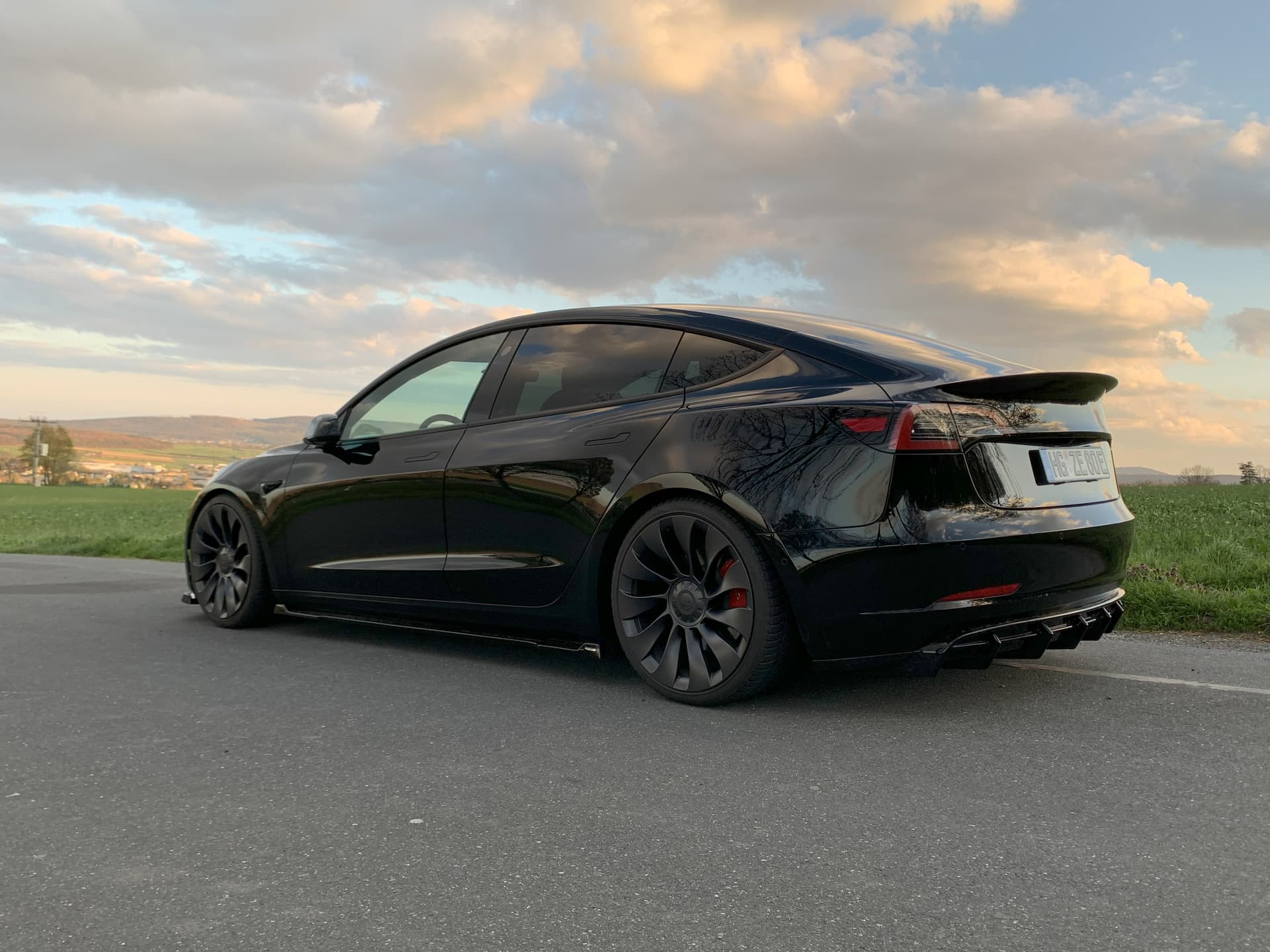

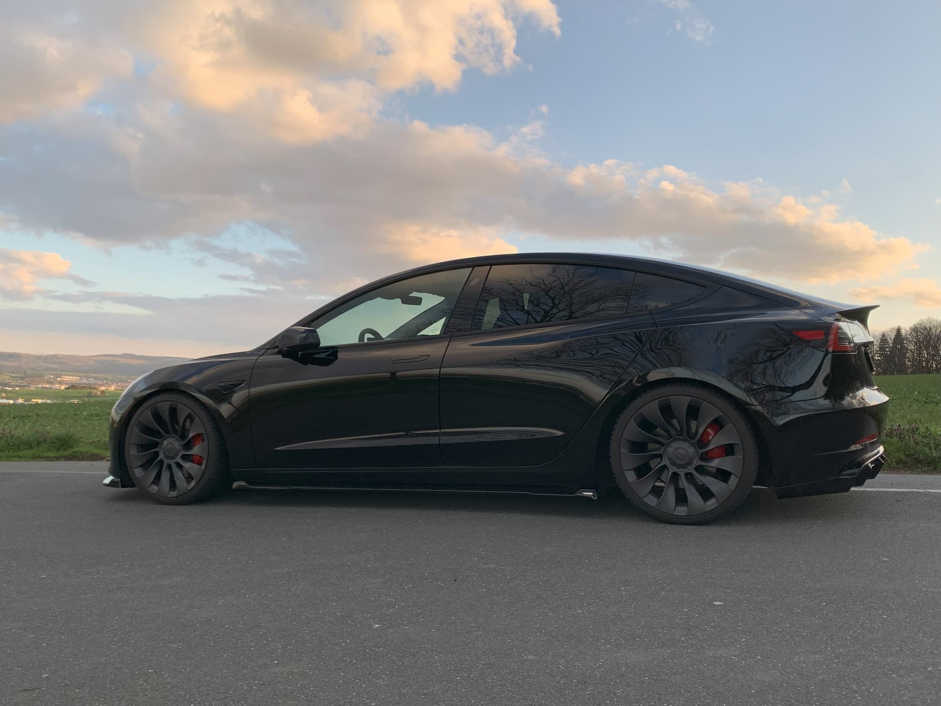

Hab bei mir gestern das Bodykit von Rieger montiert. Finde die Optik richtig gut was meint ihr?
50 „Gefällt mir“
Sieht gut aus, aber ich würde wohl ständig irgendwo aufsetzten.
Bei mir müsste dann wohl gleich noch ein Luftfahrwerk mit rein.
Das kann passieren. Man muss schon gut aufpassen beim Fahren. Vor allem mit der Tieferlegung noch ist das schon ziemlich knapp :innocent:
Sieht super aus! :grin:
Ohne Tieferlegung sähe das nichts aus. Merke ich an meinem mit den Spoilern, Schwellern, etc.
Zumindest bei mir in der TG Einfahrt schleift es nicht und es sind noch 2 cm Platz. :grin:
Nicht so meins. Da bleibe ich bei Novitec. Weil es die Tiefe nicht verändert.
Sonnst passt es schon so, würde nur die Rückleuchten noch tauschen.

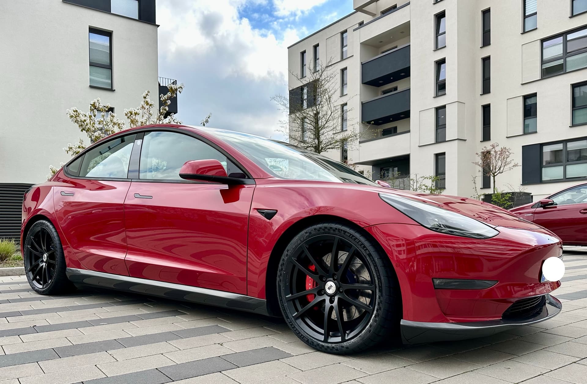

Startech. Felgen 19 Zoll für Track.

Könnte es sein, dass der Stoßfänger hinten eine andere Farbe als die Blechteile hat?
Hat mich gerade irgendwie so angesprungen.
Noch ein Grund mehr dein über 70k km runtergerocktes Teil an mich ab zu treten. Komplett durchgestyled und dann passt die Farbe der Teile nicht zusammen. :grin:
Wenn liegt es am Blech zu Kunststoff. Ist ja noch nicht ganz fertig. Habe hier noch die Ecken um die Nebelscheinwerfer liegen von CMST und Termin für schwarze Scheiben steht auch schon.

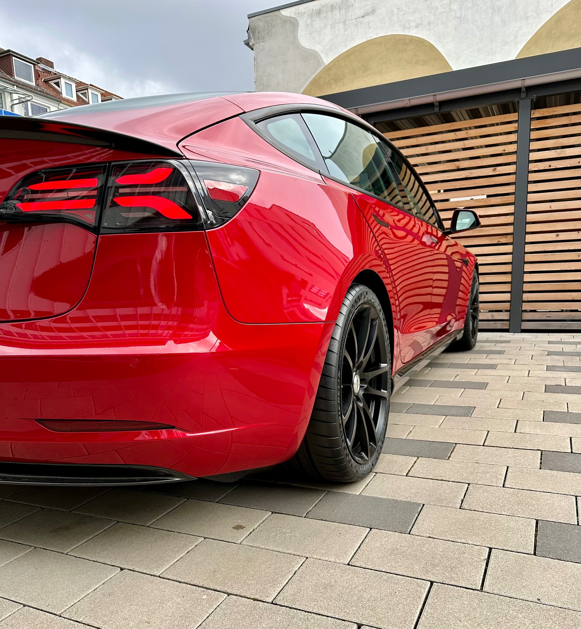

Die 19 Zoll mit den 255/35 machen sich auch ganz ordentlich.
