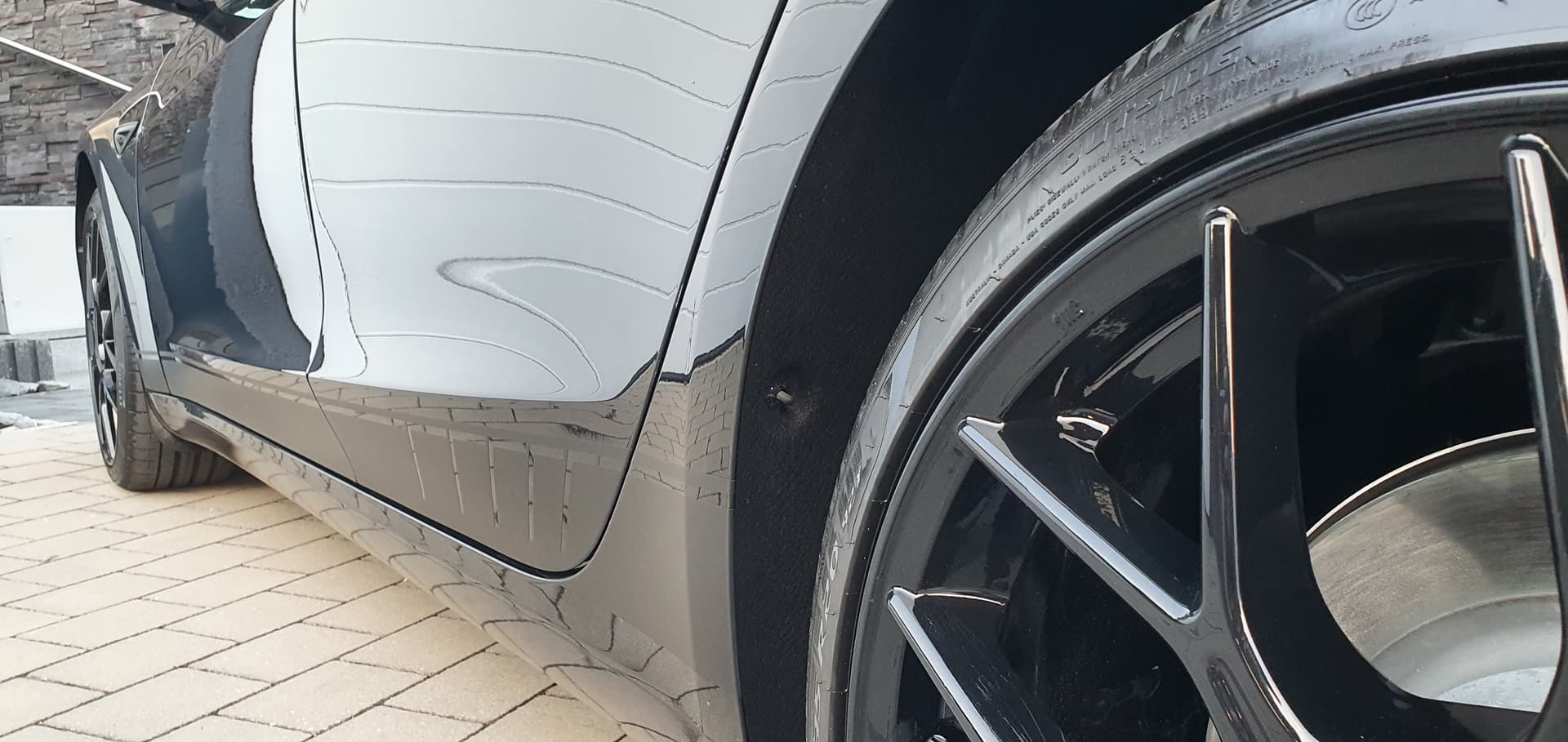

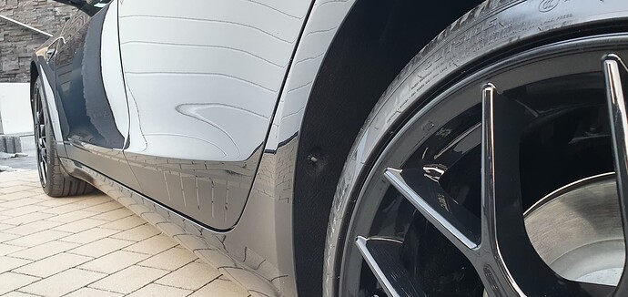

So, hab nun meine Distanzscheiben (VA 8mm und HA 20mm pro Rad) mit den Felgen eintragen lassen. Mit 190 Eur fürn TÜV ganz schön happig. Aber es gefällt mir so jetzt sehr gut. :grinning:
13 „Gefällt mir“
So und nun noch mal das Halbprofil zeigen. :grin:

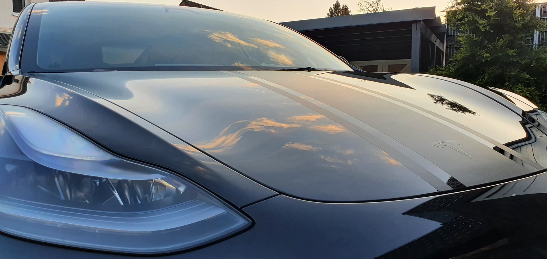

Die mattschwarzen Streifen auf der Motorhaube finde ich super.
Obwohl die recht unauffällig sind, ändern die die Optik gewaltig.
Vielen Dank. So war auch mein Plan. Nicht zu aufdringlich aber dennoch anders. Das hat vorne und hinten auch sehr gut geklappt.
Den seitlichen Streifen sieht man aber leider garnicht.

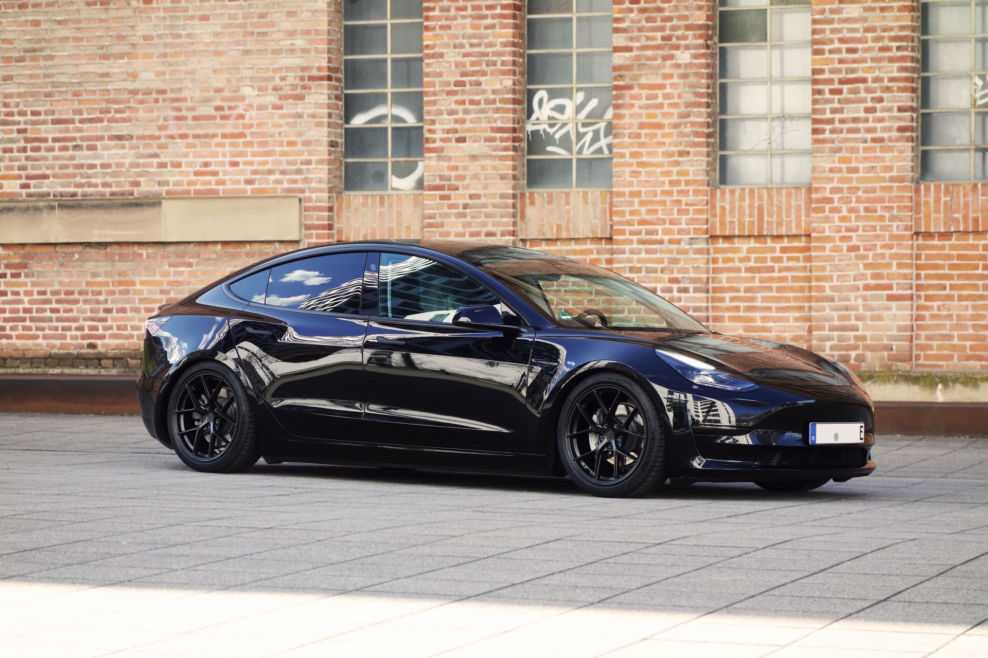

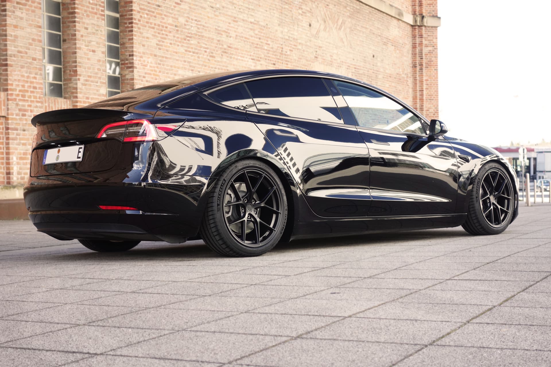

Da bin ich ja froh das ich meine schon vor 1Jahr gekauft habe
Schwarz kommt nie aus der Mode
Model 3 SR+
KW V3 in tiefster Einstellung kaum Restgewinde hinten mit komfy Setup
Carbon Heckspoiler
getönte Scheiben
Emblem delete
Japan Racing SL01 in 19"
Michelin Pilot Sport 4 (fährt sich super angenehm und leise)
