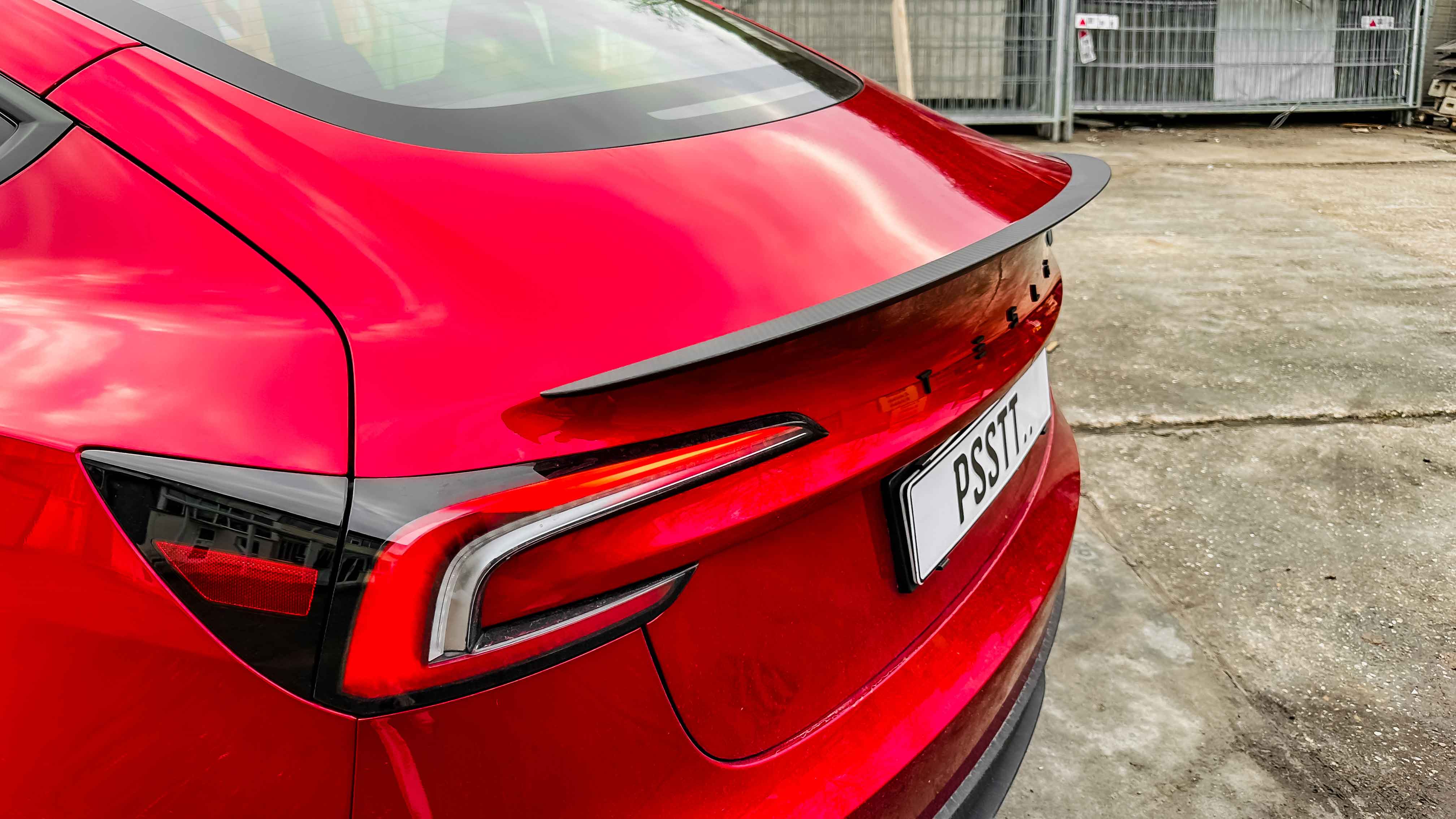

Wenn das Model 3 Performance auf den deutschen Straßen rollt, hat dann der Spoiler direkt irgendeine Art von Gutachten, mit dem man ihn auch an das SR und LR montieren kann?
Tesla typisch eher nicht und nur für Performance zugelassen !
Aber bekommt man es wenigstens vom TÜV eingetragen?
Da du keinen Papierkram hast / kriegst: eher nicht.
War es nicht bisher so, dass der Spoiler vom M3 Performance direkt für alle M3 homologisiert war und damit die Nachrüstung beim SR und LR vom originalen Tesla Spoiler ohne ABE und/oder TÜV kein Problem darstellte? Wenn ja, warum sollte das jetzt anders sein?
Ja, du kannst ihn ja auch bei Tesla kaufen und ankleben lassen. Da gibts auch keine ABE.
Eingetragen werden muss er trotzdem!
Der Spoiler hat eine Typgenehmigung ist aber bei Tesla nur für den Performance zugelassen.
Mit dem Spoiler vorher zum Tüv, Dekra, GTÜ usw. vorstellig werden.
Spoiler mit Nummer innen Zeigen.
Dieses wird dann dokumentiert.
Ankleben und per Sonderabnahme eintragen lassen. So ab 150€.
Wenn es hart auf hart geht fährt man ohne Versicherungsschutz.
Im Forum unter GTÜ Witten sehr schön erklärt. Kann Martin dort auch empfehlen.
Hat Plan vom Tesla. Er fährt selber einen.
Wie hoch steht die Chance, dass man ihn eingetragen bekommt?
Sehr gut.
Meiner ist eingetragen.
Typgenehmigung ist ja vorhanden für das Bauteil. Hat somit alles durchlaufen was man braucht zum Eintragen.
Halt nur für Performance mit Bestellnummer innen.
Dadurch leider eine Sonderabnahme.
Aber unbedigt vor dem Ankleben bei einem Prüfer sich melden.
Im Nachhinein ist für den Prüfer das Bauteil mit der Nummer innen nicht mehr einwandfrei zuzuordnen.
