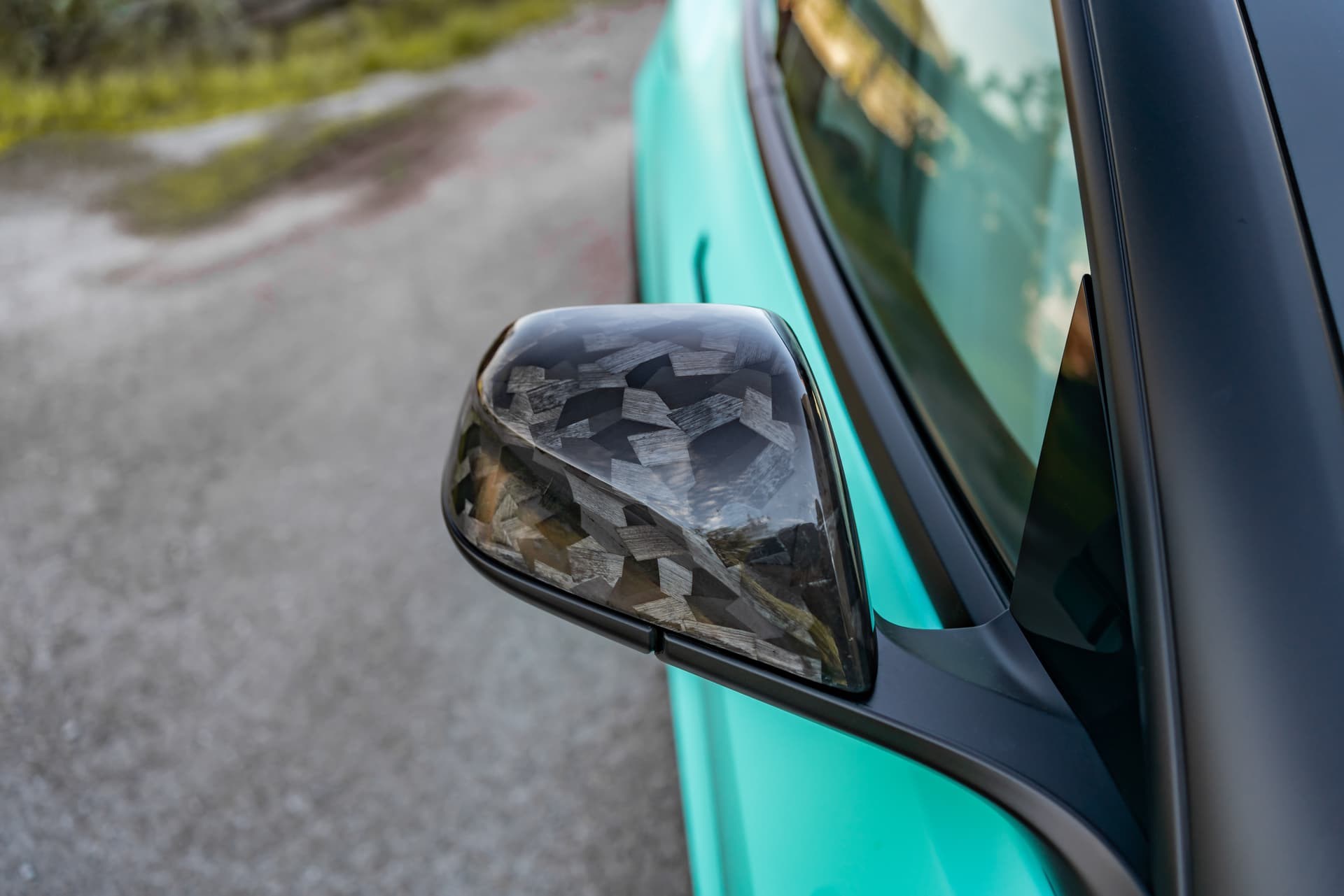

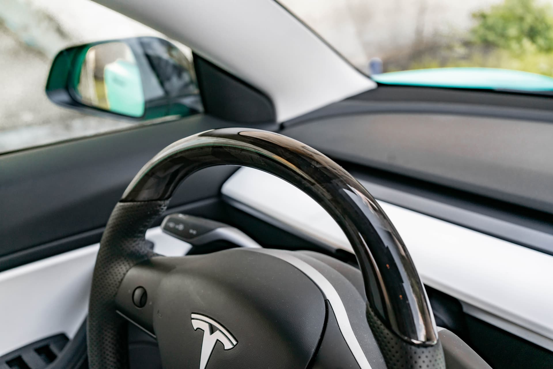

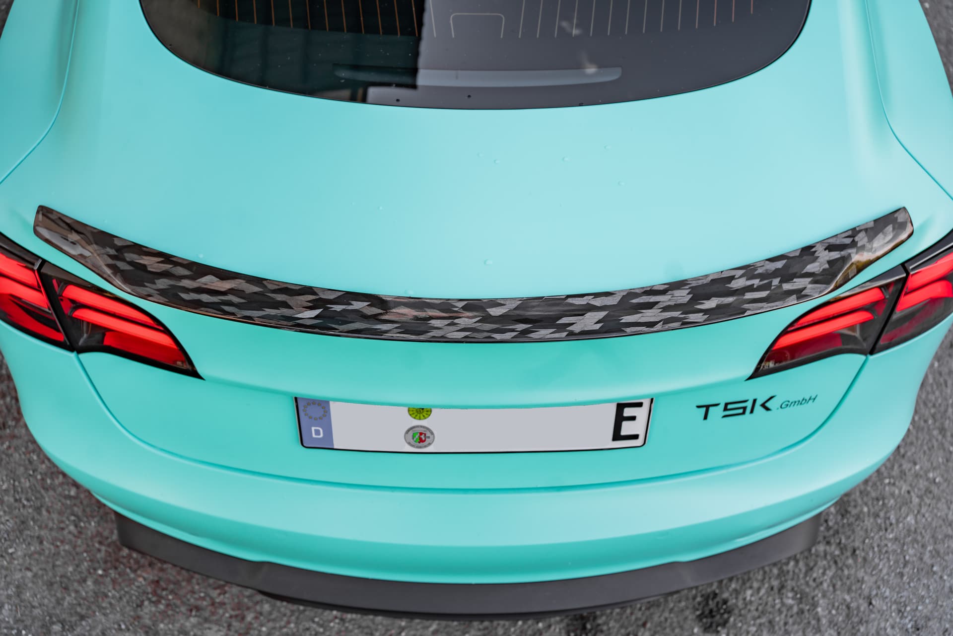

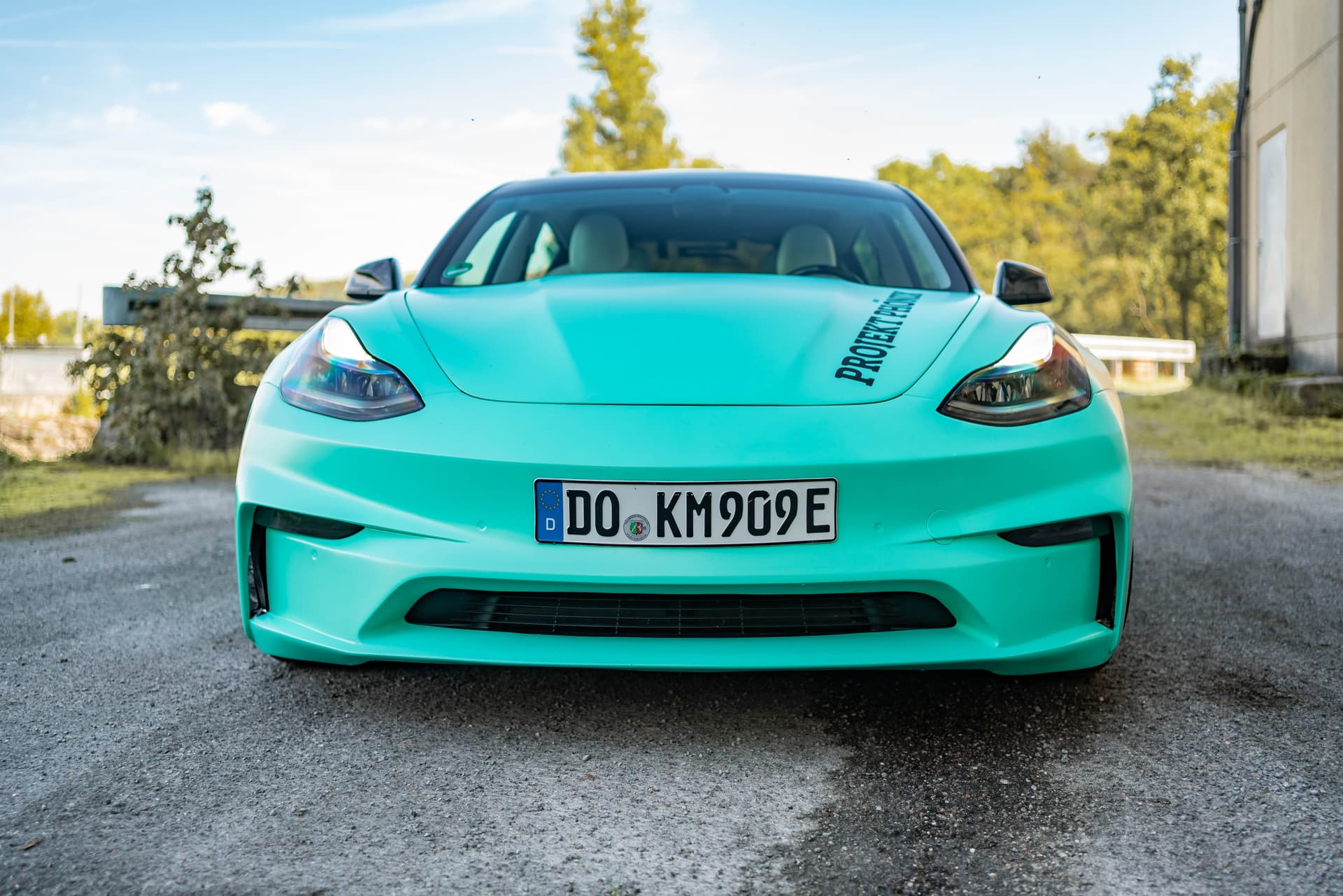

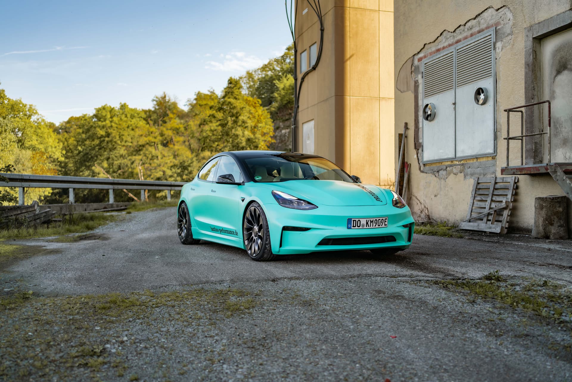

Es ist soweit
Frankystein wurde fertiggestellt…die wochenlange Arbeit hat sich nun bezahlt gemacht.
Ich darf präsentieren:
TESLA MODEL 3 Bodykit Phönix
Weitere Infos im lautlos performance Thread

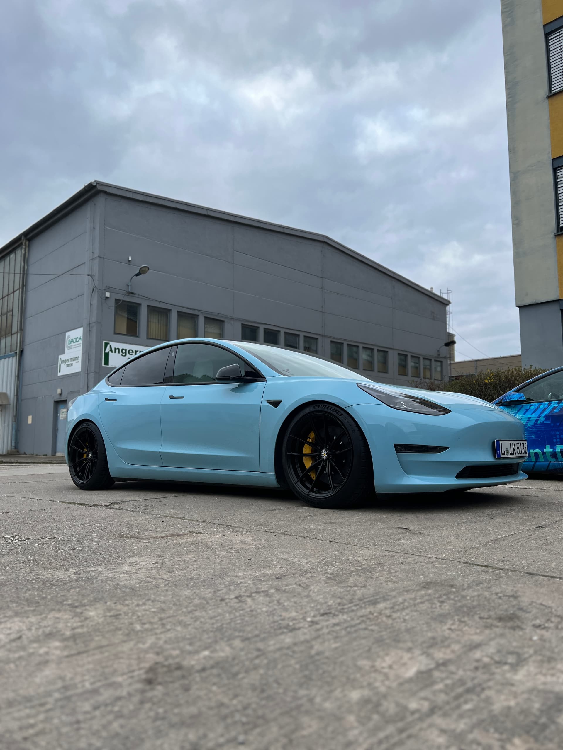

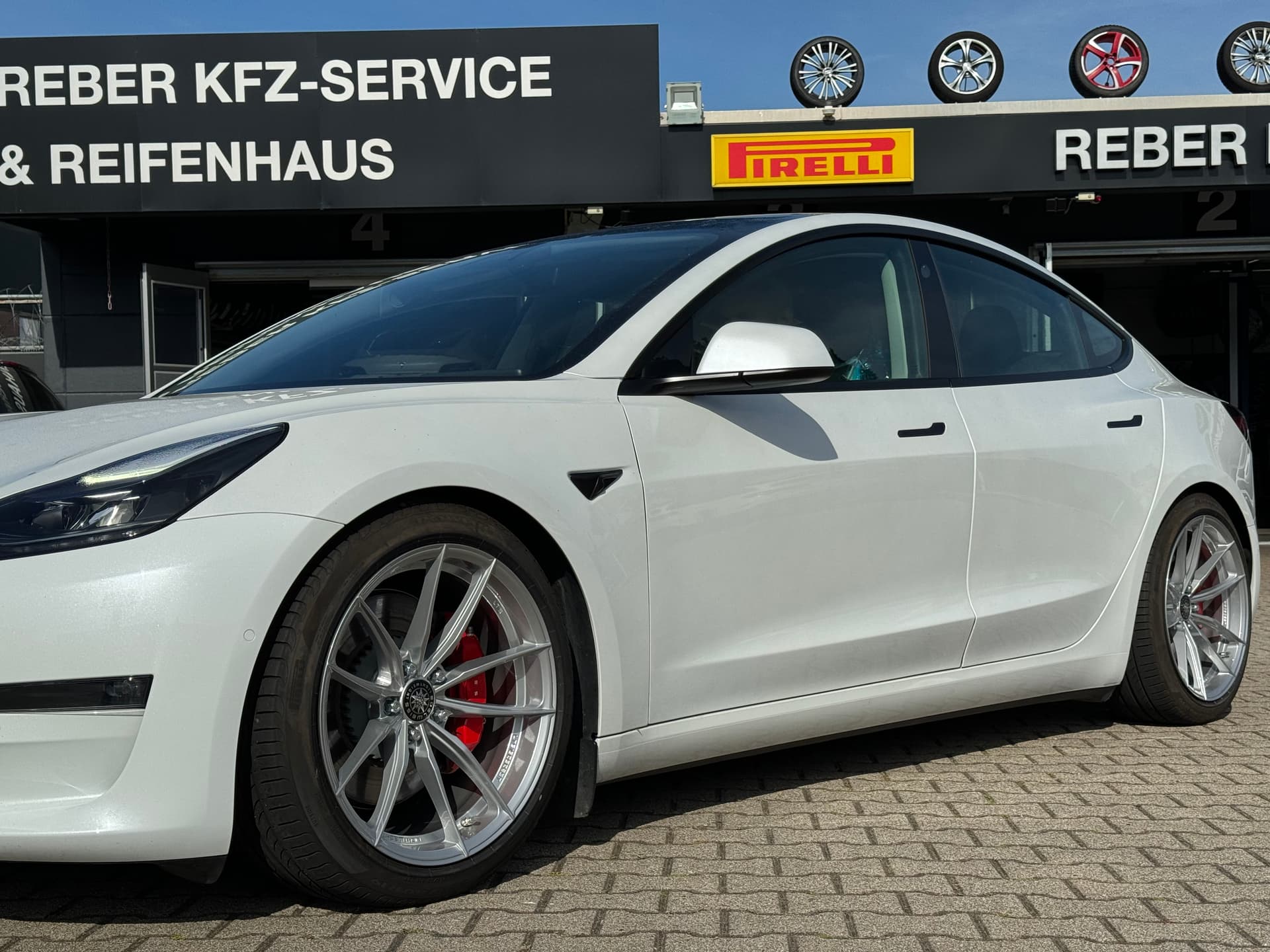

Moin, hab jetzt nicht alles mitverfolgt, habe 20er Edelweiß mit 5er Scheiben ringsrum mit TÜV
5mm beim P kein Problem, beim LR hast keine Zentrierung.
Tief gefahren mit vorteilhaftem Sturz kannst auch breiter gehen, mehr als 5mm Unterschied VA zu HA macht aber keinen Sinn, sieht dann ungleichmäßig aus. Ab 8mm brauchst bei den Edelweiß dann Schaftmuttern mit dünner Wandung.
Also immer an der VA orientieren. Wenn also breiter, als 5mm hinten gehen willst, dann erst an der Va schauen, ob da was geht.
Wäre auch noch breiter gegangen, trotz 245er Bereifung:
