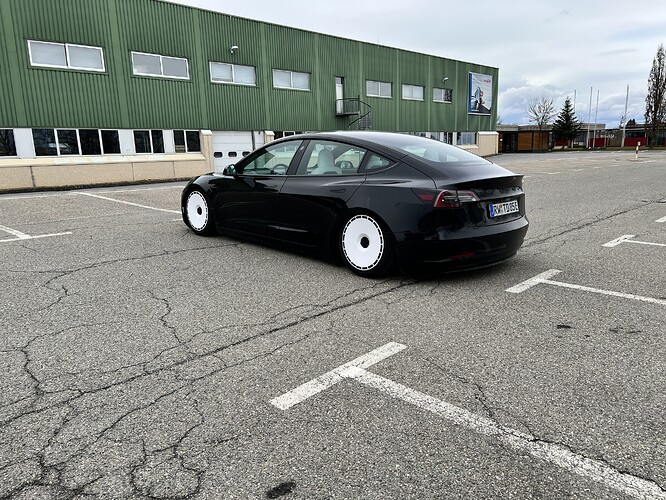

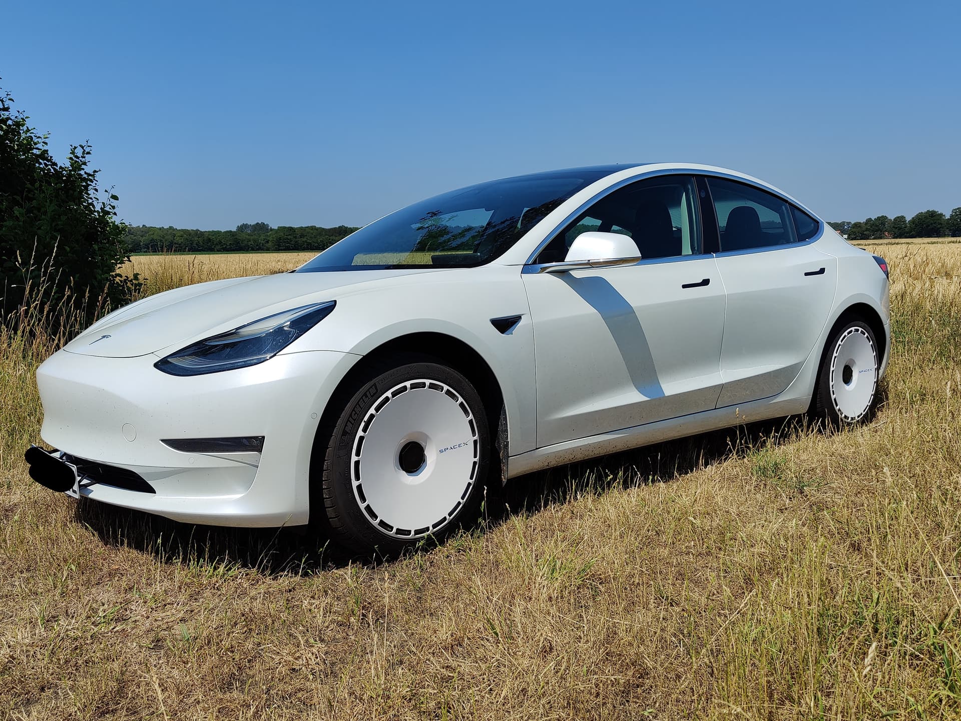

Hat jemand die aerodisc Radkappen für das model 3, die es auf aliexpress zu kaufen gibt?
Würde gerne mal ein paar Bilder sehen, überlege mir diese zu holen.
Diese hier?
War mir am Anfang nicht sicher, aber je öfters ich die sehe umso mehr gefallen die Radkappen mir.
Finde die auch super :+1:t2:
weißt du zufällig wo man die kaufen kann?
Rein zufällig weiß ich es😁
Diese hier habe ich gekauft.
