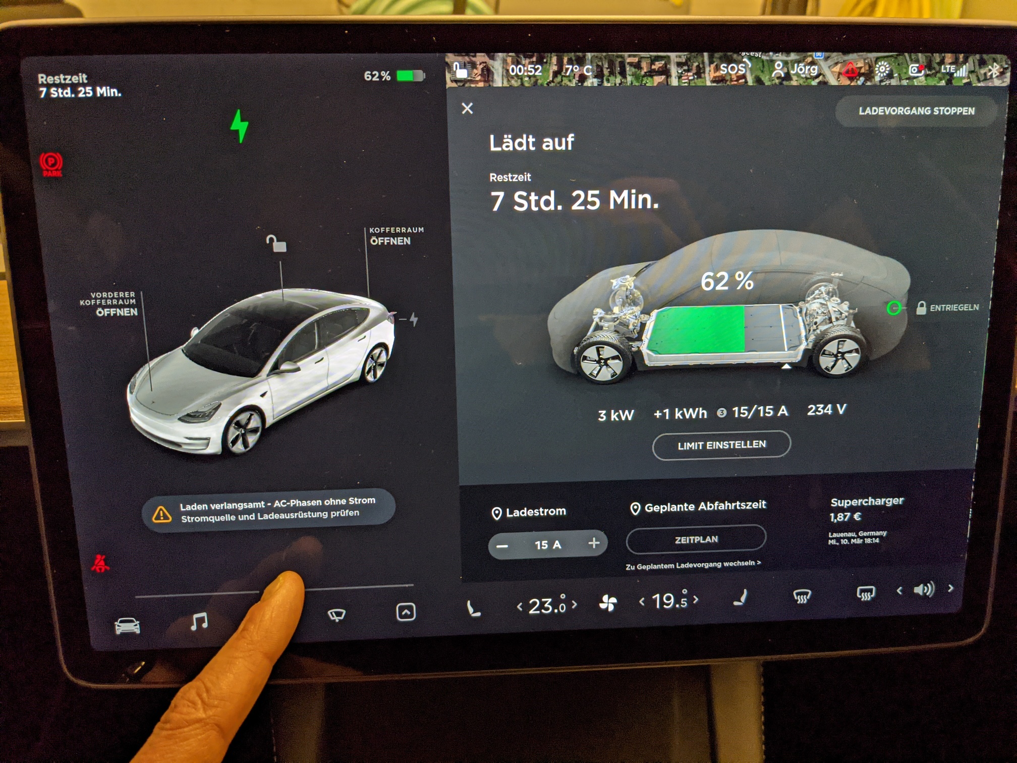

Nun hänge ich an meiner 11kw Wallbox bei SOC von 62% mit nur einer Ladung von nur 3kw (geschätzte Ladezeit 7h25min!!) und einer penetranten Fehlermeldung "Laden verlangsamt - AC Phasen ohne Strom!
Hm, ob das nun Auto oder an meinem Elektriker liegt…? Kann mir jemand nen Tipp geben?

Der schnellste Test ist vermutlich, einmal an eine öffentliche AC-Säule zu fahren und schauen ob es da richtig geht. Wenn nein: ab zu Tesla, wenn ja: Elektriker schlagen
Sieht so aus, als würde er nur über eine statt 3 Phasen laden. Vielleicht nicht richtig in der Box angeklemmt?
Du lädst anscheinend 1phasig mit 15A - müsste 3phasig 16A sein um 11kW zu bekommen
