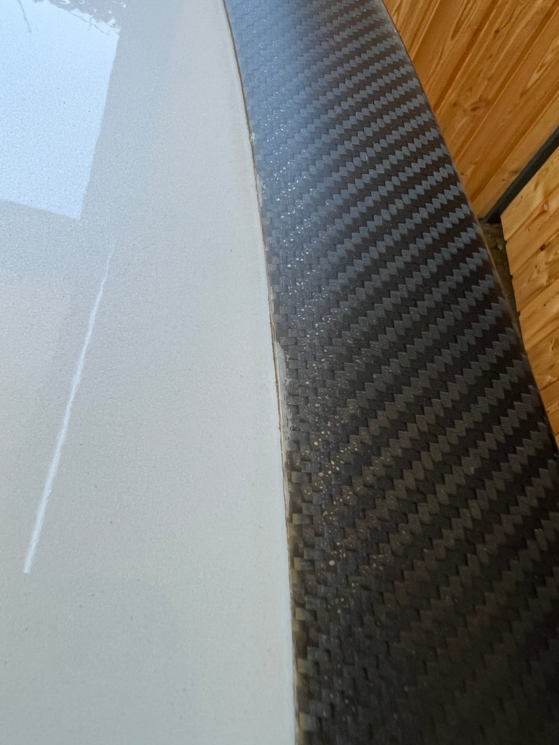

Ich kann von dem Carbon Spoiler von Greendrive nur abraten. Der erste Spoiler hatte Kratzer auf der Oberfläche. Der zweite hat dann ein Jahr gehalten, bis sich das Carbon delaminiert hat. Jetzt hab ich letzte Woche einen neuen zugesendet bekommen, und dieser delaminiert sich auch schon.
Hat jemand eine gute Alternative, die gut passt und nicht nach einem Jahr direkt kaputt ist ?
Hab mit dem keine Probleme
Wie lange hast du den Spoiler schon verbaut ? Bei mir sah der Spoiler nach dem ersten Sommer so aus.
Ich kann dir nur empfehlen nen originalen zu ergattern! Hab für meinen 130€ bezahlt und der war wie neu :sweat_smile:
Naja wenn dein neuer den du erst bekommen hast auch schon so aussieht dann kann es ja nicht am Sommer liegen. Ich vermute mal eine schlechte Produktion erwischt.
Der alte war perfekt verarbeitet, hat aber den Sommer nicht überlebt :sweat_smile:
