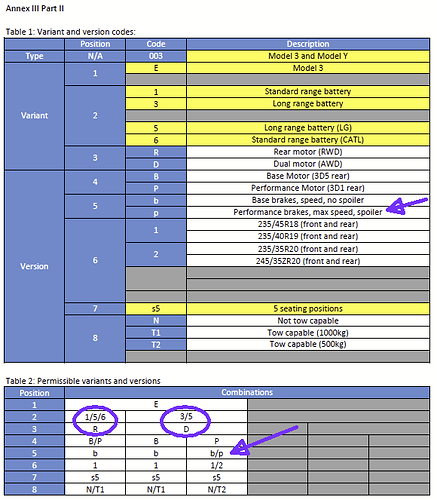

Tesla bietet den Spoiler als Nachrüstung offiziell (oder zumindest über Schilder im SEC) an.
Das habe ich in Mannheim auch schon gesehen, aber nur dass es angeboten wird, ist für mich kein Beleg dafür, dass der Vorgang so korrekt ist.
Es handelt sich bei der Nachrüstung um ein Originalersatzteil, was schon mal einiges erleichtert. Sofern es eintragungspflichtig wäre, könnte man sich auf ein Vergleichsfahrzeug beziehen unter der selben Typgenehmigung.
Ohne Gewähr, aber ich würde sagen „Jain“. Es gibt über die Jahre immer mal wieder Versionen die mit und ohne Spoiler zugelassen wurden, die Heckantriebsvarianten gehörten allerdings nie dazu. Deshalb würde ich die Angelegenheit sicherheitshalber mit einem AAS (amtlich anerkannten Sachverständigen) beim TÜV, Dekra,…abklären.

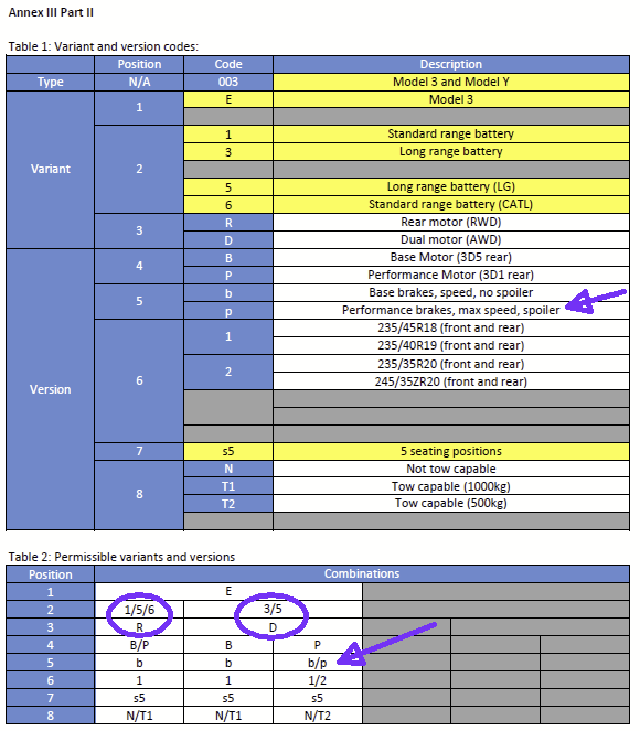

Hier die VC13, welche @teslacharger fahren müsste:
Für andere Versionen könnt ihr es selber nachschauen:
