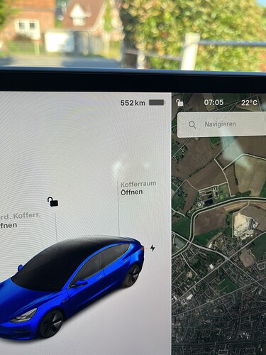

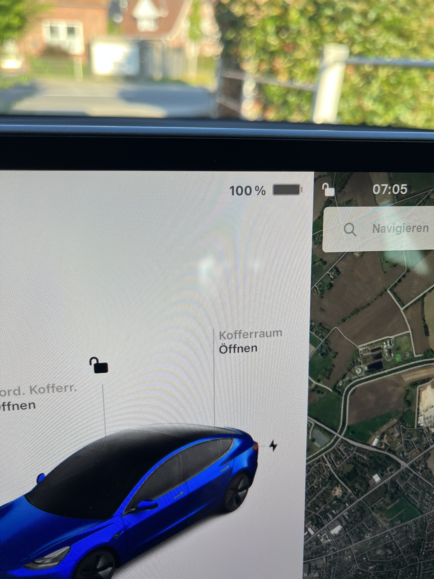

Hab seit dem 29.06.2023 mein Model 3 LR RWD und am letzten Wochenende für eine längere Strecke auf 100% geladen und der Wagen hat mir folgendes angezeigt:

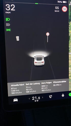

Interessanter wären die Trip Anzeigen und die Energie App vor dem Laden in Verbindung mit Infos zur gefahrenen Strecke.
Denn die 552km oben zeigen nur, dass Tesla für das Auto eine Verbrauchskonstante von 14,2 kWh/100km hinterlegt hat und du knapp 79kWh zur Verfügung hast.
Hatte die gleiche Anzeige, 552km bei M3 LR RWD
Weiss das nicht auswändig, hatte je nach gefahrener Strecke/Tempo bei der Tripanzeige Restreichweiten von 300 bis 700km.

Danke für die Antwort und Bilder! Da lag ich doch mit meinen 565km rechnerisch gar nicht so weit daneben. :slight_smile:
Das sind also zu meinem SR+ 8/2021´er +35%. Das finde ich gut!
Ach ja ganz vergessen zu erwähnen das ich die Strecke nicht mit der serienbereifung gefahren bin, sondern mit 19 Zoll Edelweiß, denke das dürfte im Verbrauch so ca. 10% mehr sein.

Vorsicht! Das ist ein Wert, der nicht auf dem realen Verbrauch basiert! Bei meinem Model 3 LR AWD mit 79kWh LG Akku steht da ca. 575km bei 100%. Tesla rechnet beim LR RWD also sogar mit einer doofen Verbrauchskonstante.

Richtig aber wieso hat mein LR AWD bei 100% 570 km stehen und der LR RWD nur 550?
Der Prüfzyklus ist doch für beide gleich…
Gute Frage, bei mir steht auch 552, 79kwh/552= 14.3?
