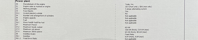

Spezifisch Model 3 Performance!
Technische Angaben seitens Tesla besagen:
  • 3D1 und 3D6 haben die gleiche Maximalleistung → 219KW
  • 3D1 und 3D6 werden mit der gleichen Spannung betrieben → 320V
  • 3D1 und 3D6 vertragen die gleiche maximale Stromstärke → 800A
Quellen:
P = U x I
→ 320V x 800A = 256KW

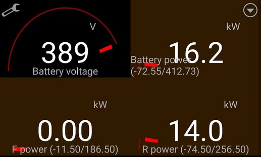

Schauen wir nun in Scan My Tesla was ein Performance 2020 und 2021 unter Volllast an den Heckmotor schickt…
→ 256KW…nix 219KW :wink:
Jetzt muss nur noch der 3D6 zeigen, ob bei ihm auch die technische Maximalleistung rauskommt oder ob er ein „Overvolting“ erhält, wie es wahrscheinlich beim LR gemacht wird.
Generell glaube ich nicht, dass der 3D6 auch nur ein bisschen schneller ist. Die Batterie limitiert und Tesla hat keinen Grund die Leistung bei den Made in China Modellen zu erhöhen solange diese Motoren noch lange nicht in den USA verbaut sein werden.
Die 256 KW ist jetzt ein 3D1 Motor?
Das ist ein 3D1 (C-Motor, wie hier so gerne benannt wird) aus einem 03/2020er Performance. Der 2021er Performance mit 3D1 macht die selben Zahlen.
