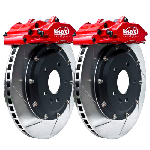

Umbauten auf eine größere Anlage kosten ja ordentlich Geld:
Wäre man für beide Achsen ja bei 5k, stolzer Preis.
Für beide Achsen wäre der Preis sonst Super.

Anmerkung ob VMaxx oder Big Break Kit von Brembo die Lösung ist immer nur für die VA. An der HA geht nur der Tausch der Scheibe und Beläge, weil die Feststellbremse im Sattel ist und da eine Umrüstung ein Problem ist. Tesla bekommt es beim Plaid hin. Da wird die Feststellbremse ausgelagert und ein separater Sattel wird gesetzt.

Preis? Ein Model 3 Performance mit 513 PS kostet weniger, als ein M3, RS4 oder C63S mit ähnlicher Leistung. Wenn man die Bremse halt auf dem Level haben will, muss man halt mal ein etwas Geld in die Hand nehmen.
