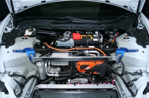

Mich würde interessieren ob die Domstrebe was bringt. Die vom Werk sieht ja schon recht stabil aus.
Du meinst den Querträger, der sieht stabil aus. Wenn ich es richtig im Kopf habe, sind zwei Befestigungen von der Federbeinaufnahme im Dom. Das könnte was bringen. Das Produkt ist erst November 2023 gekommen und die Firma macht schon lange Teile für den Motorsport (Sitz in Japan). Die haben mit Aufnahme für den Kabelstrang schon sehr genau gearbeitet. Ich glaube die haben das Produkt gemacht, weil sie davon überzeugt sind. Ob man es merkt, weiß ich vielleicht in 14 Tagen.

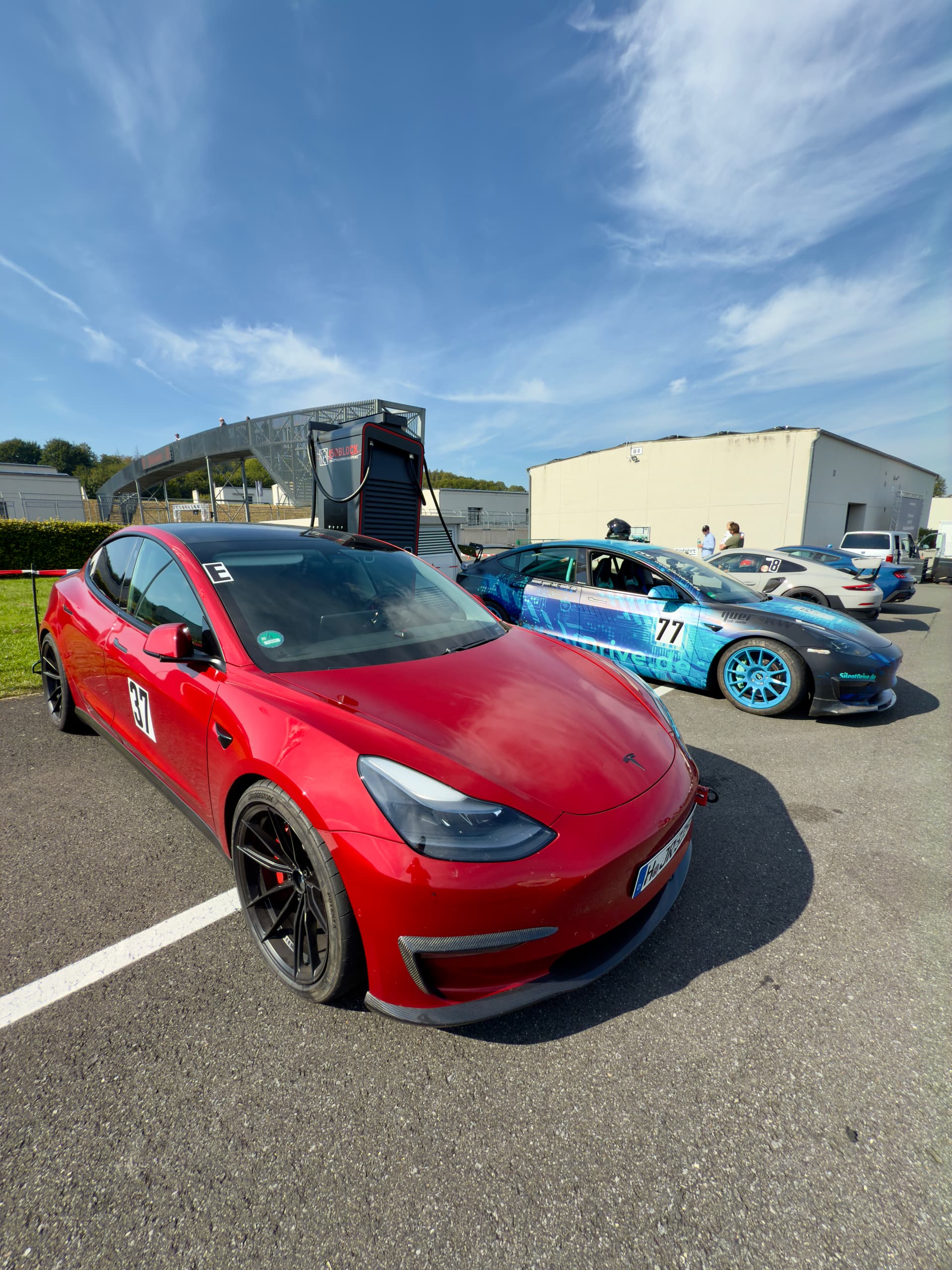

Bilster Berg
Ok, die Strecke ist echt nicht einfach. Der technische Anspruch ist hoch. Als kleine Nordschleife zu bezeichnen passt wohl. Hier die Highlights: Länge 4,2 km, Kuppen und Wannen 44, Höhenunterschied 70 m, Maximales Gefälle 26 % (Mausefalle), Maximale Steigung 21 %. Die Entscheidung dort erst nach ein paar Trackdays hin zu fahren, machte Sinn. @SilentDrive war auch da und ist auch einmal hinter her gefahren. Bremse zu früh und zögerlich (trotzdem kille ich nicht die Bremse, Temperatur haben wir also im Griff), auch nutze ich nicht die ganze Breite der Strecke aus. Maximal hatte ich 180 km/h drauf, was einfach 20 km/h auf den Geraden zu wenig war. Nur den Wellen habe ich nicht so wohl gefühlt. Also war meine Zeit mit 2:20 min. so ok fürs erste Mal. Dank der jetzt guten Ladeinfastruktur und 100 km von Hannover, wird es wohl häufiger zu einem Besuch kommen. Wobei ich flache Kurse lieber mag, der Bilster Berg ist einfach teilweise echt krass. Christian war schneller, kann er selber sagen, wenn er möchte.
Traumhaftes Wetter
Volle Strecke. Nur 35 Autos dürfen drauf. Viele sind eine Aufwärmrunde, drei Hotlabs und ein Abkühlende gefahren.
War auf jeden Fall ein toller Tag.

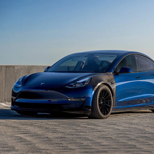

Carbon oder nicht Carbon ist die Frage? oder Ist ein Projekt jemals fertig?

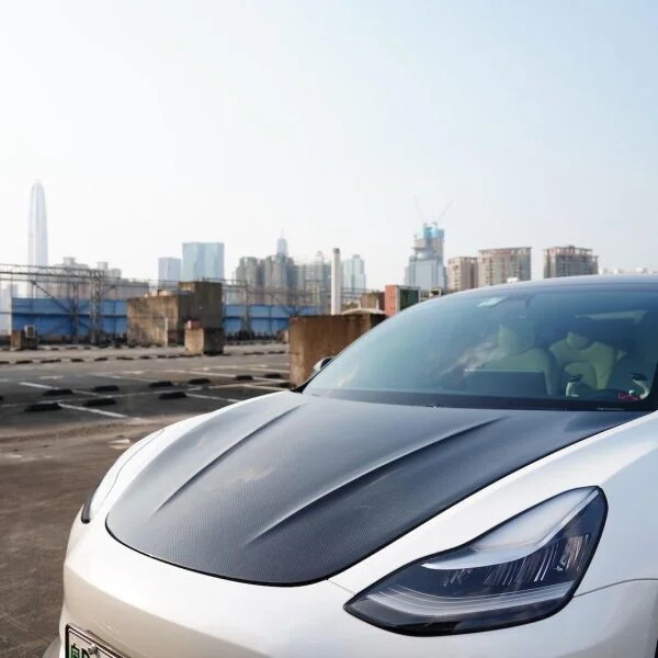

Vom Gewicht bringt Carbon nicht so viel, also über die drei Teile die wir sprechen (eines könnte sogar schwerer sein). So ist eins für Optik, eins für Aero, eins für Reifenbreite.
Kurz und knapp nur Optik (ok, zwei Kilo weniger).

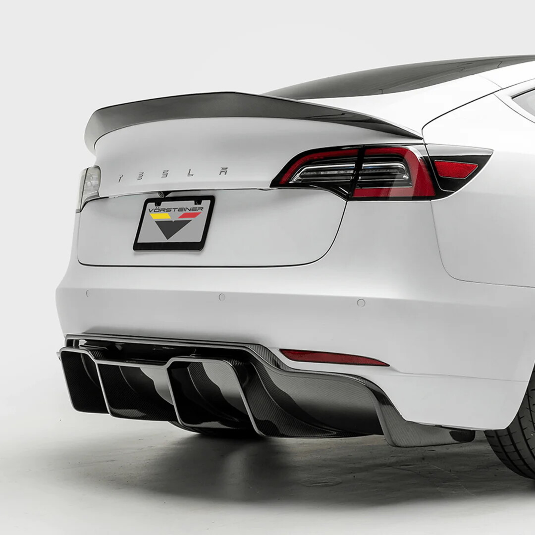

Manchmal muss es lang sein. Der „kleine“ Diffusor sollte die Aero verbessern.
Die Finnen fangen nach der Unterbodenabdeckung der hinter Achse an. Da
wird selbst ein IONIQ 5 N neidisch. :wink:
Gleiche Reifenbreite an beiden Achsen. 265 mit 3mm Distanzscheiben sollten
damit auch vorne gehen. So heftig wie auf dem Foto wird es natürlich nicht.
Weil ich den Übergang vorne an den Ecken nicht mag Lack/ Carbon. Wäre die
Idee den vorderen teil von Motorhaube und Kotflügel in Wagenfarbe zu lackieren
und am Ende der Scheinwerfer ins Carbon auslaufen zu lassen.
Meinung? Drüber? Geil? Anderer Vorschlag?

Beim Diffusor sagt mir das Gefühl das bringt noch was, die Haube sicher nicht.
