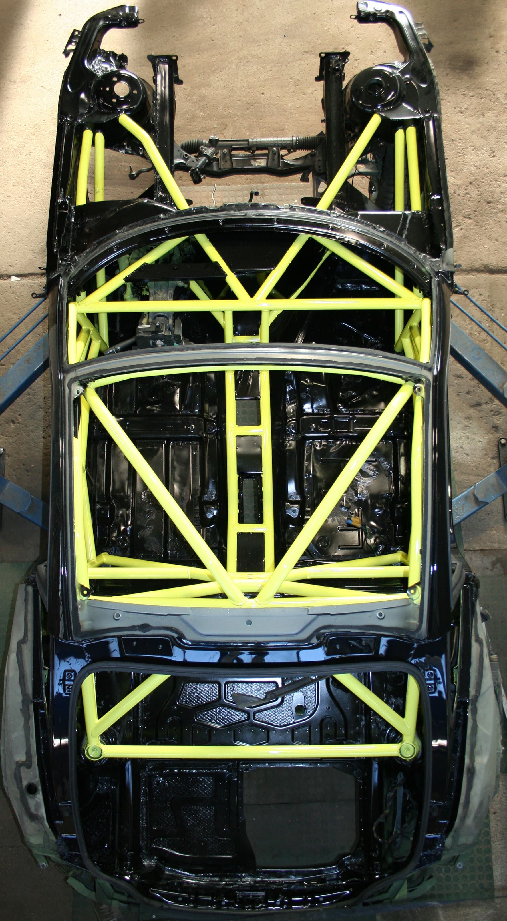

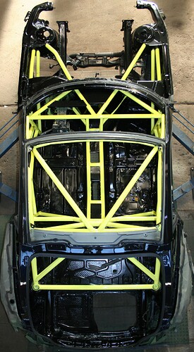

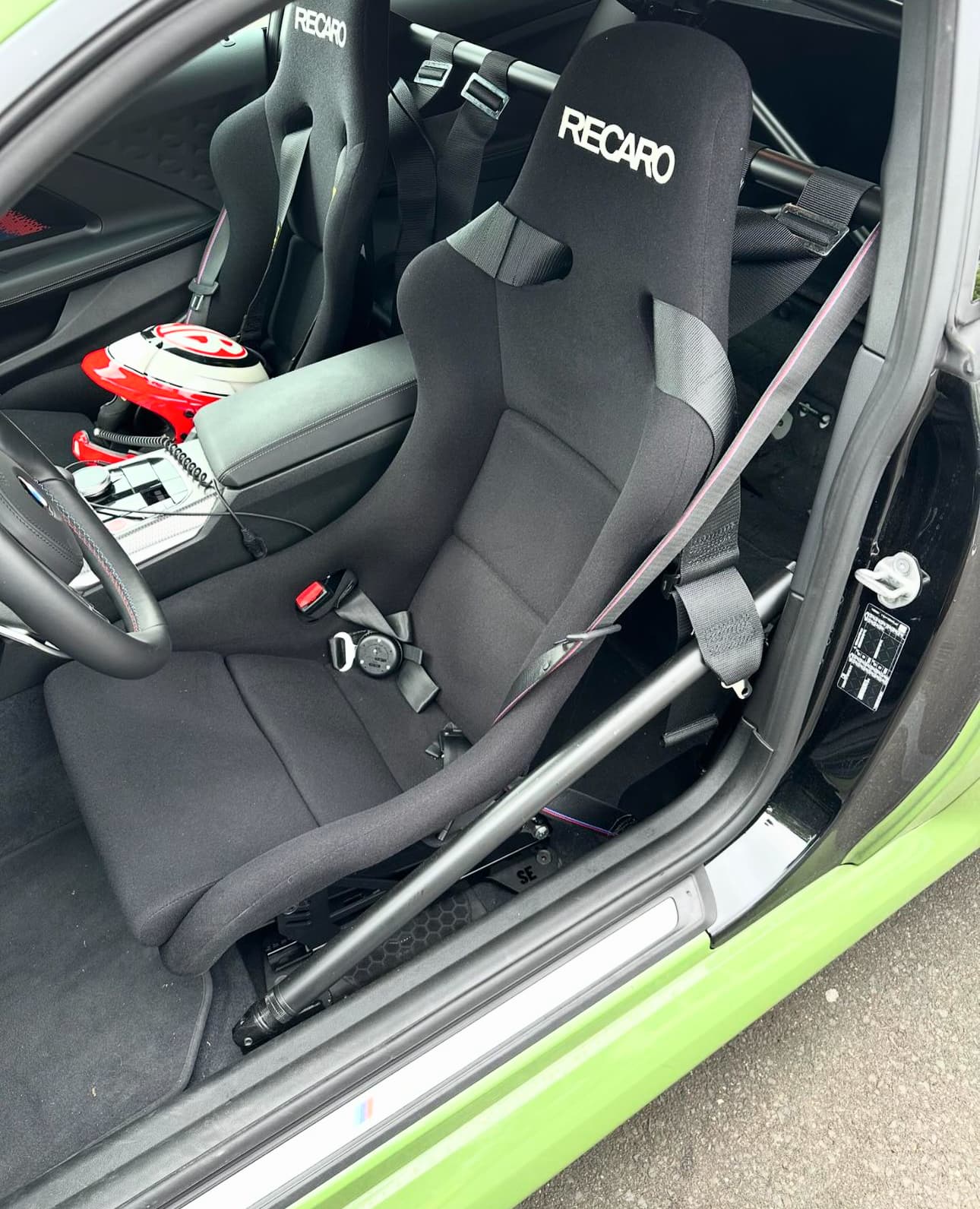

Komplette Zelle ist so ein Thema. Die Zelle von AST (Ringfreaks verbaut) ist extrem. Akku raus und eine Dachträger muss aufgemacht werden. Das ist drüber einfach zu aufwendig und zu teuer. Heigo (Arbeiten mit Speed zusammen) wäre die Option. Die haben einen Clubsport Bügel im Programm fürs Model 3.
Dann könnte man wie Speed empfiehlt noch eine untere H-Strebe machen und den Flankenschutz. Nur ob es sich lohnt. Wenn der Sitz so passt. Ist Gewicht vs etwas Steifigkeit und Sicherheit.

Die Zelle im Z4 hatte ja noch mehr „tragende“ Funktionen, bis hin zum Mitteltunnel.
Die habe ich zusammen mit Stahlus passend für den Umbau entwickelt.
Bei allem was ich bisher von deinem Projekt weiß, würde ich da aber auch nicht mehr als einen Bügel machen, der erfüllt doch alles was Ihr braucht.
Das ist schon cool. Dario (ectech.ch) hat auch so extrem umgebaut. Nur er kann es halt selber umbauen. Ich müsste dafür viel Geld versenken. Das Model 3 ist mein erstes Tuningprojekt, vorher habe ich immer die Autos geleast und weg.

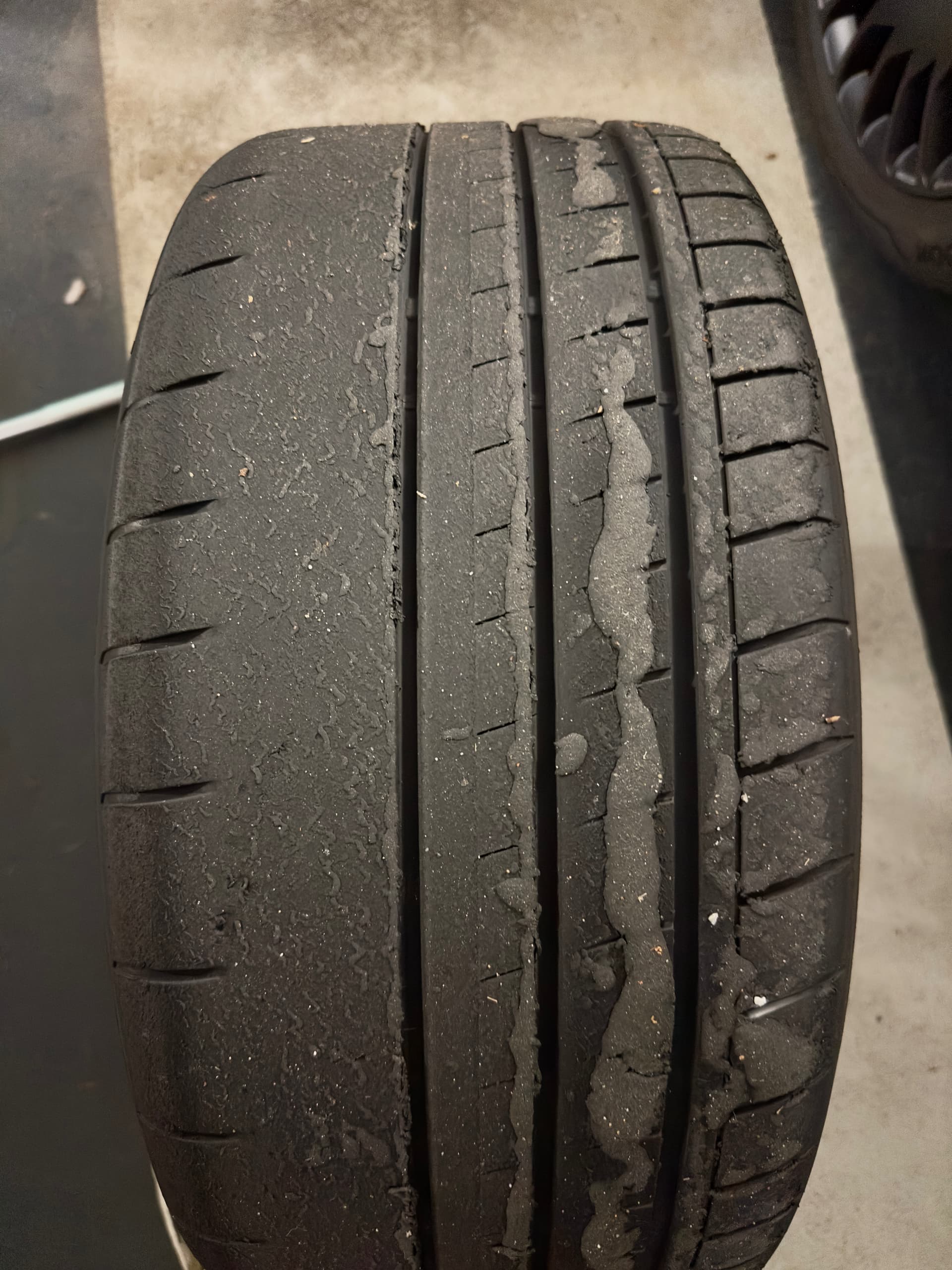

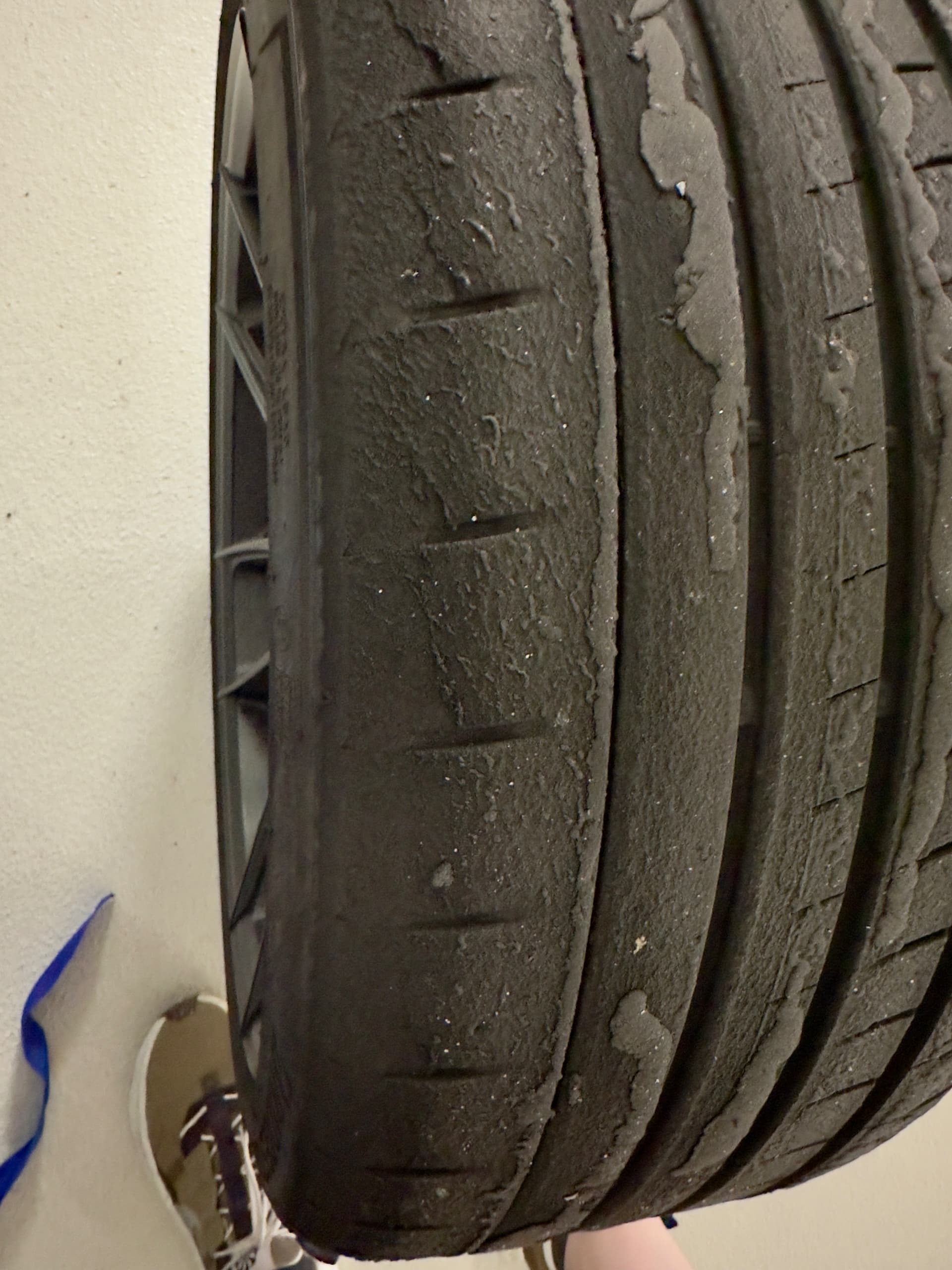

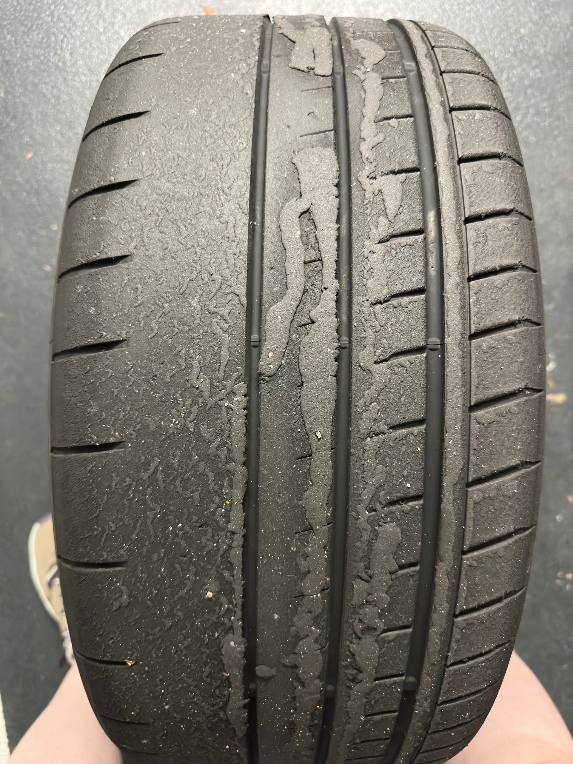

Bestandsaufnahme

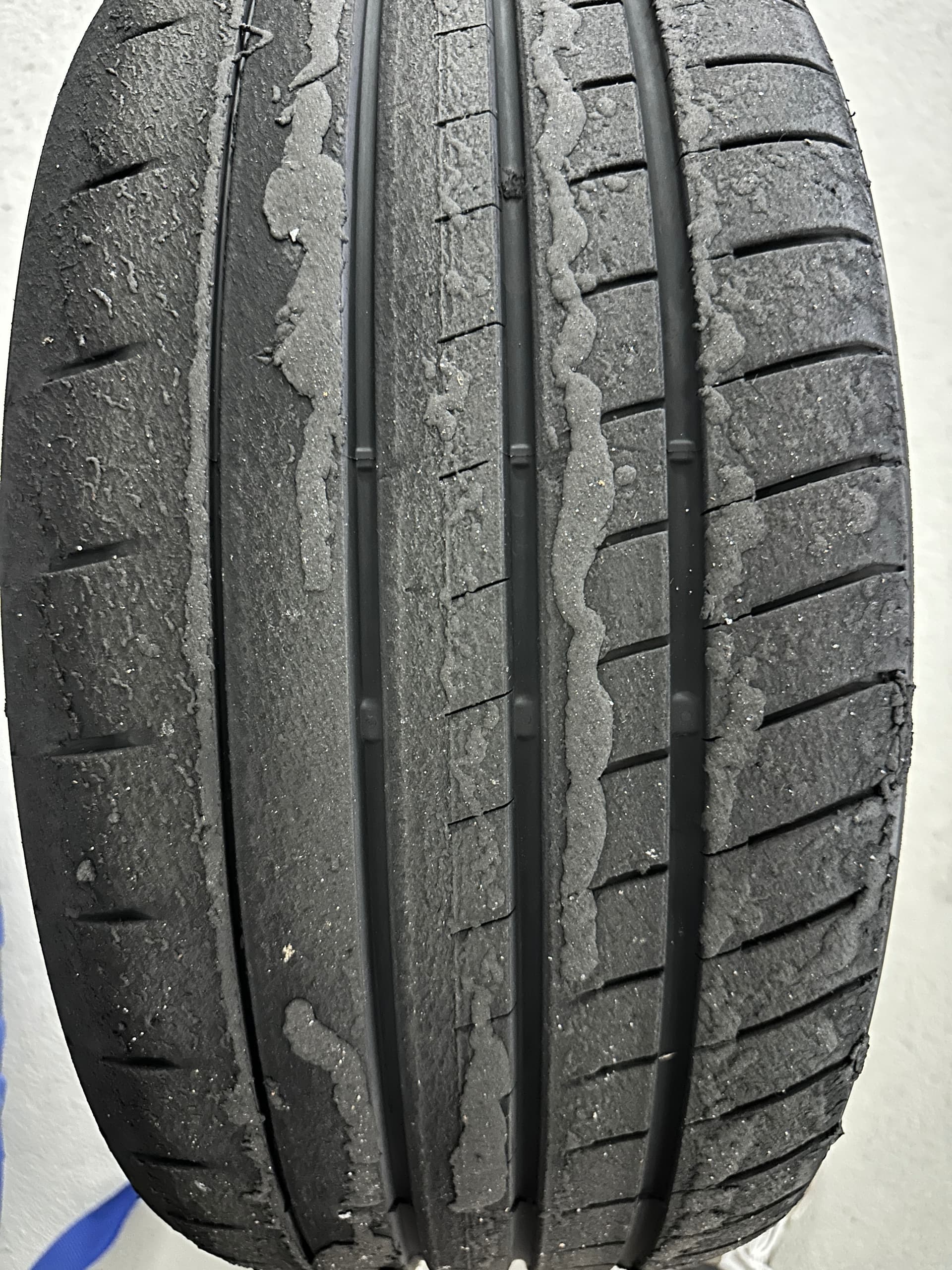

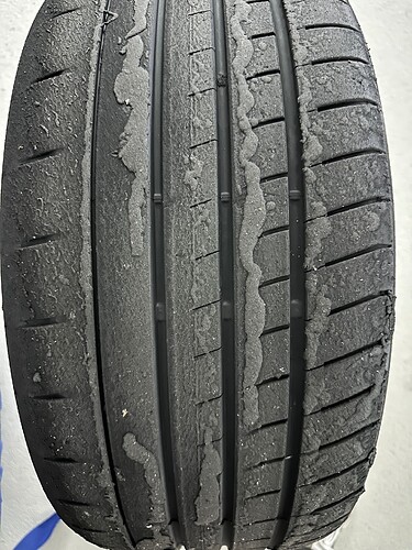

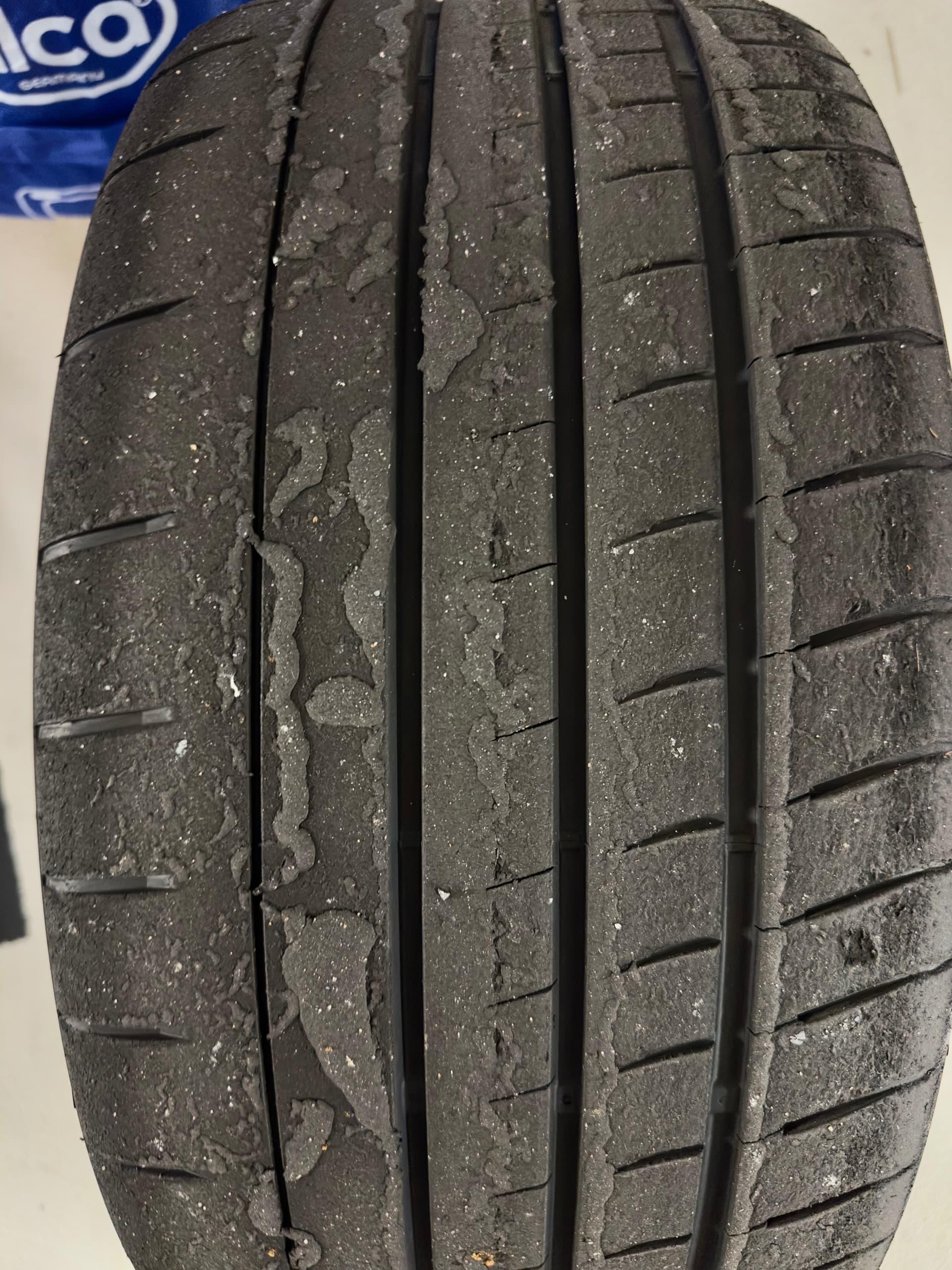

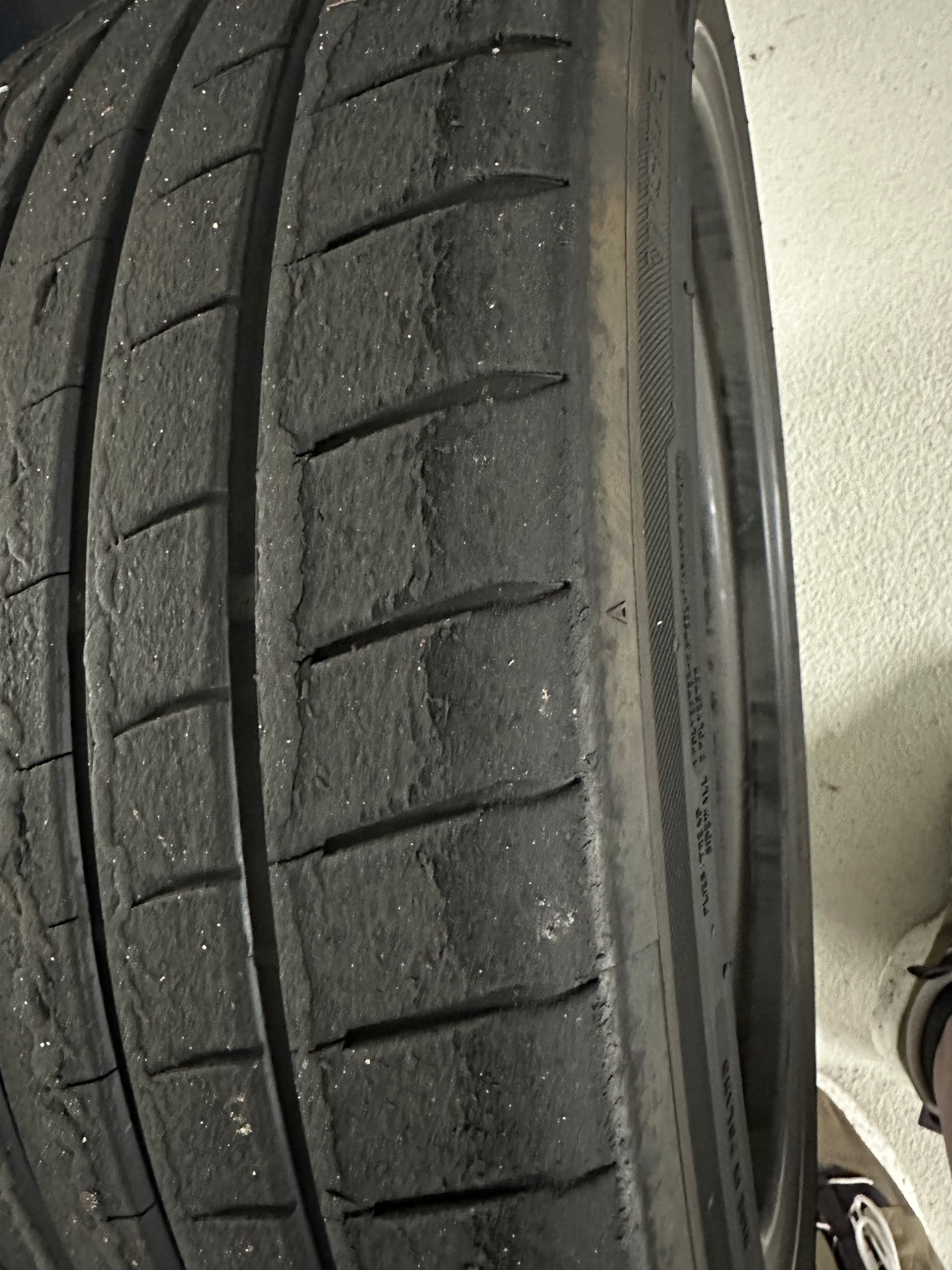

Reifen ca. 240 km Rennstrecke (fehlen ein paar Runden, weil die Racebox eine Runde zum erkennen braucht) + 1.398 km 3 x hin und zurück Papenburg.
Hinten sollten noch zwei Trackdays gehen.
Fahrerseite vorne
Beifahrerseite vorne
Vorne sind neue fällig, da war ich wohl etwas übermütig.

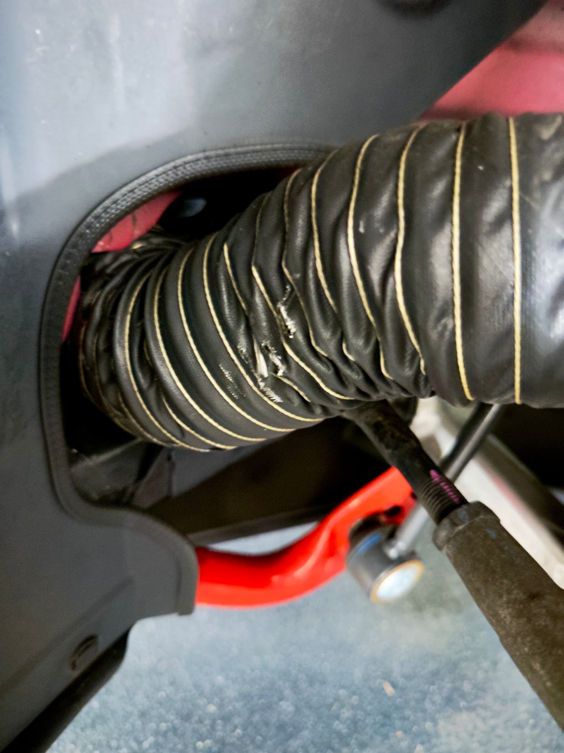

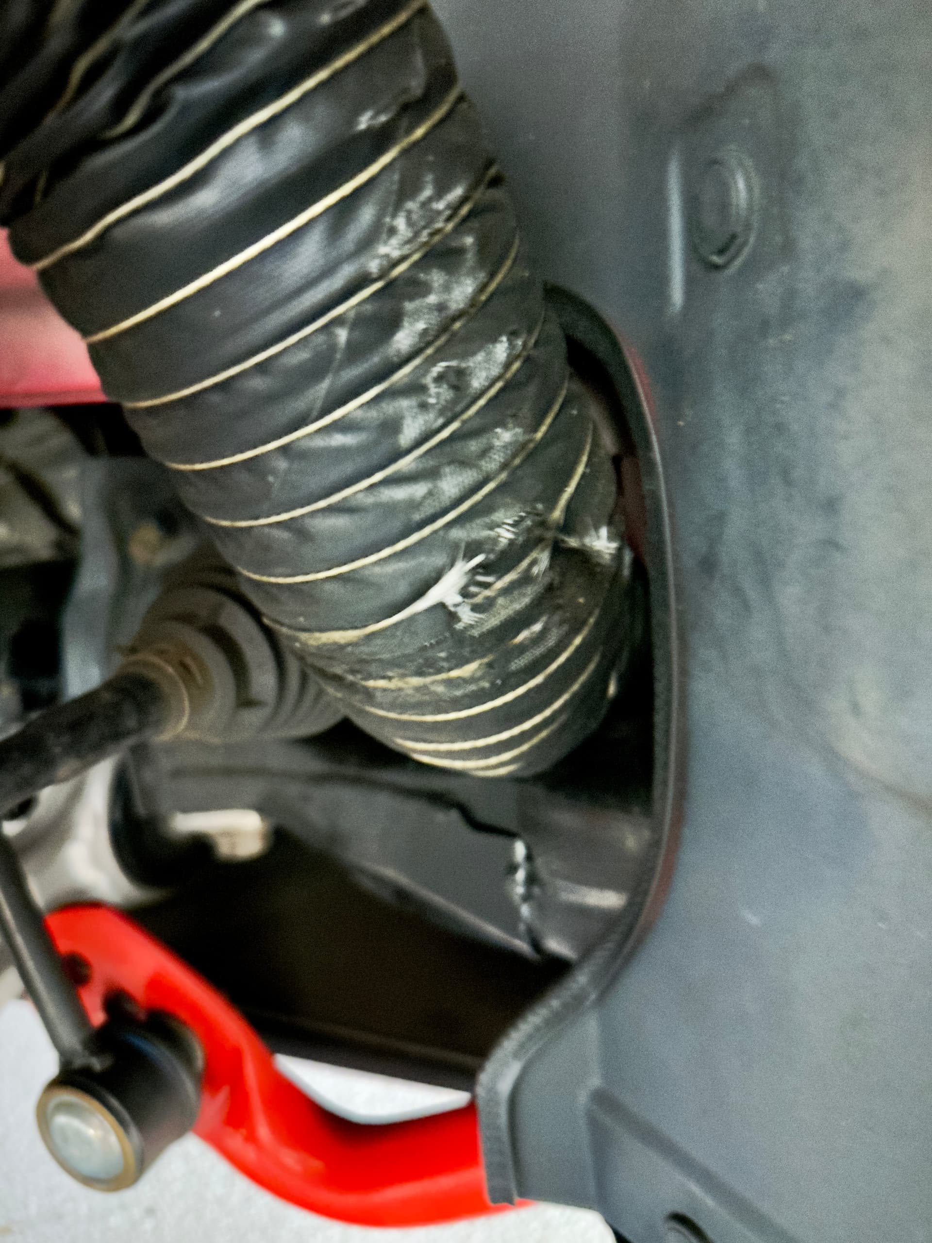

Die Schläuche der Bremsenkühlung sind auch fällig. @SilentDrive da müssen wir wohl optimieren.
Ich würde die Vorderen auch noch nen Trackday fahren bzw. bis Glatze. Wenn du suf Achse anreist natürlich bis zum legalen Rahmen
Ende September bin ich, dass erste Mal Bilster Berg und noch einmal Papenburg. Beides mit Anreise auf den Semis. Da gönne ich mir neue Reifen auf der VA.

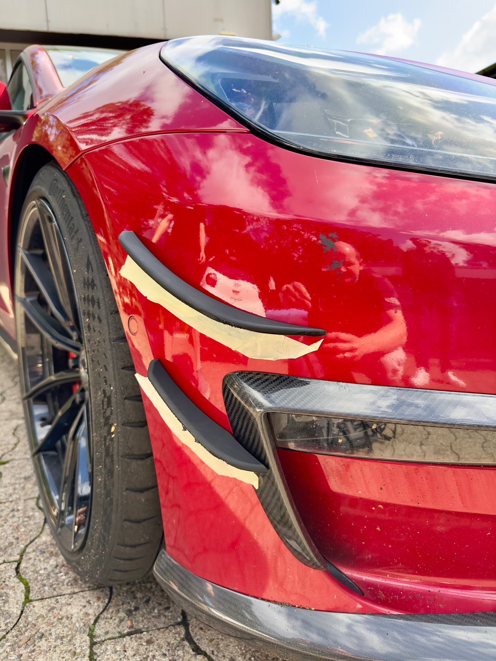

Ach ich habe noch ein Bild mit den geklebten Prototypen für die Canards.
Der Kontakt zwischen schwarzem Kunstoff und Carbon finde ich auch nicht optimal. Nur die Dinger einmal für mein Auto in Carbon herzustellen ist drüber. Da könnte man ehr die Winkel lackieren. Zur nächsten Saison müsste ich das Auto eh mal lackieren lassen. Hat viele Stellen. Mal bei @Michael_Scharnberg anfragen.

Schläuche der Bremsenkühlung mit einem Schutz versehen. Vorne
extrem wenig Verschleiß. Leider schwer zu prüfen, ob es an der
Bremsenkühlung liegt.
