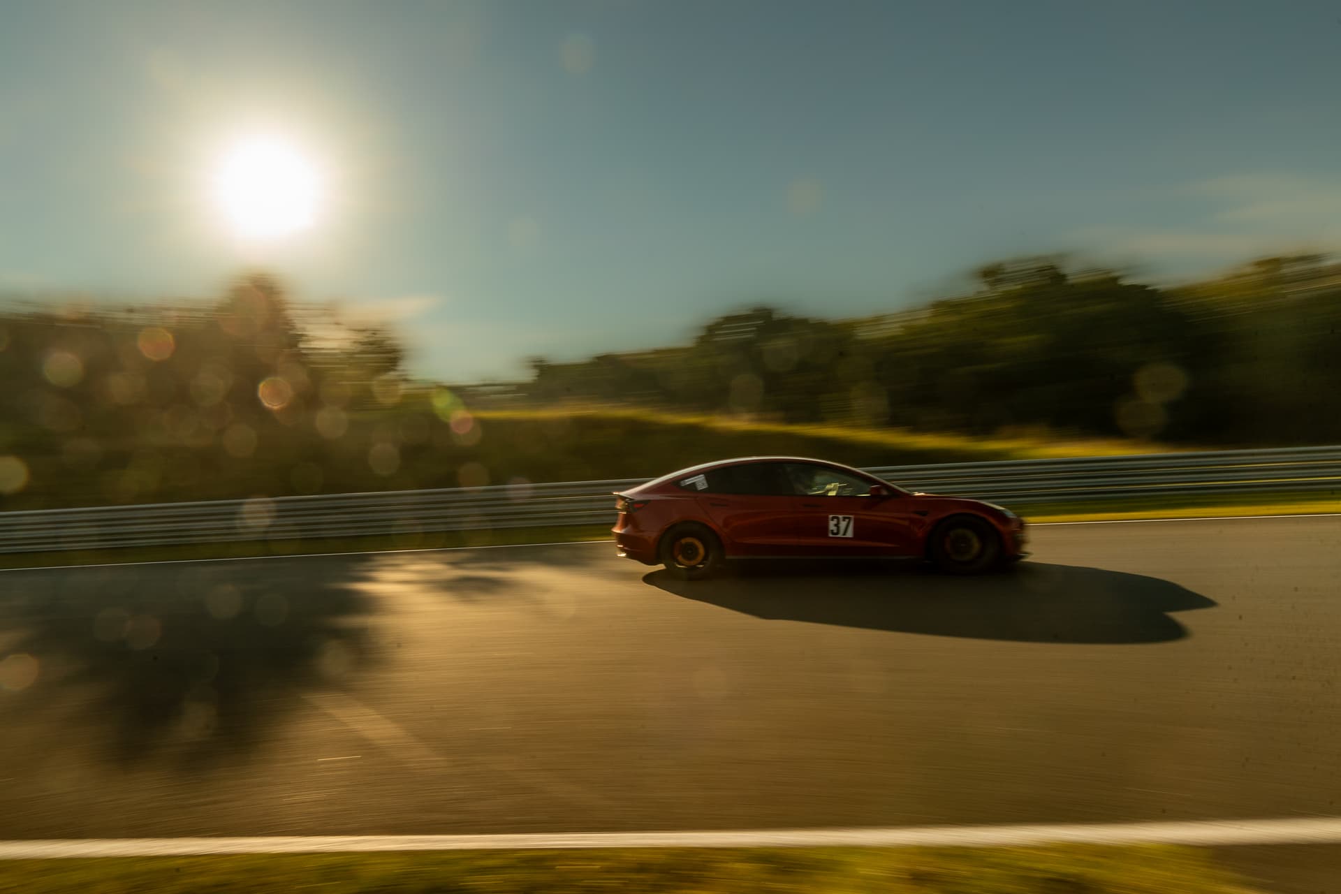

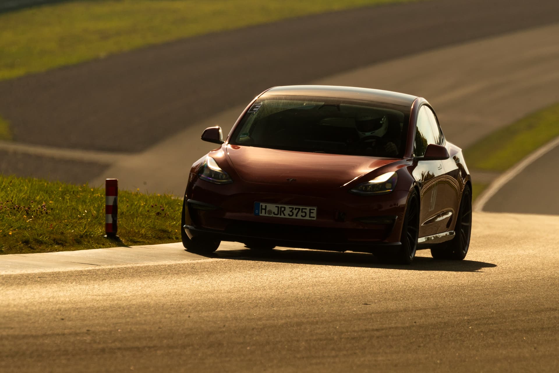

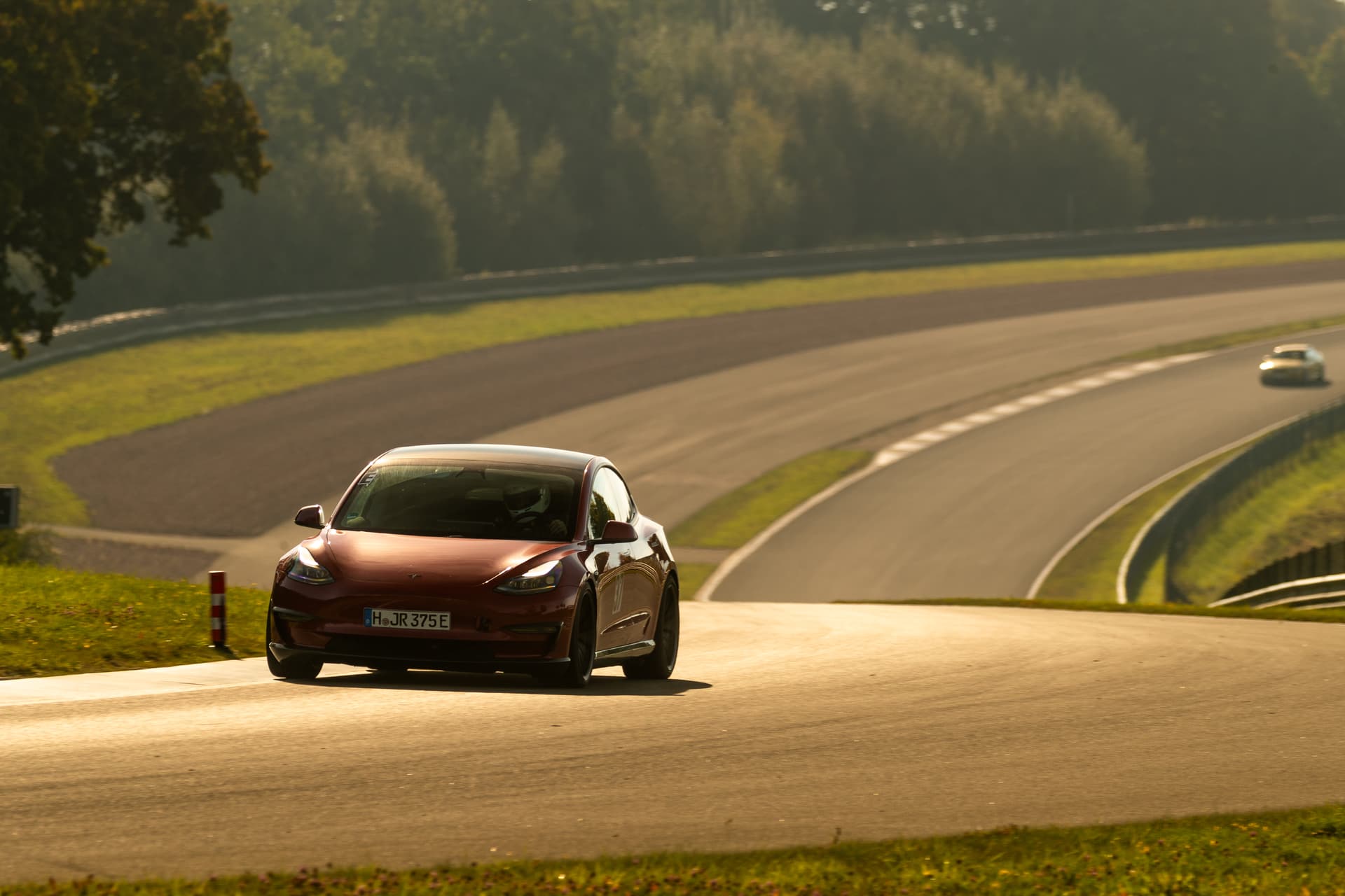

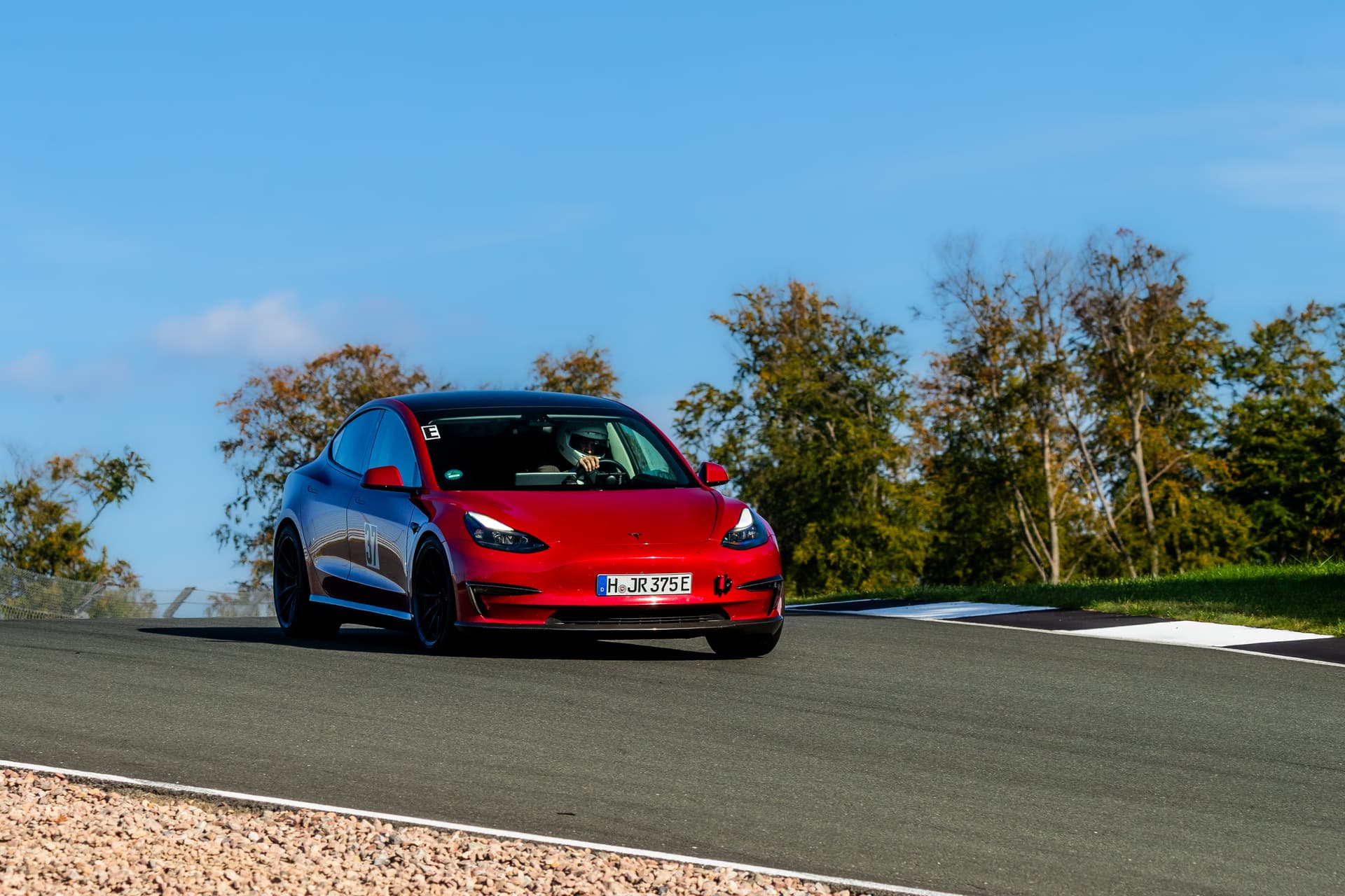

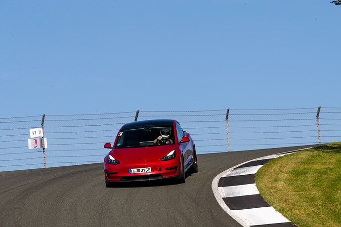

Bilder vom Bilster Berg sind da.

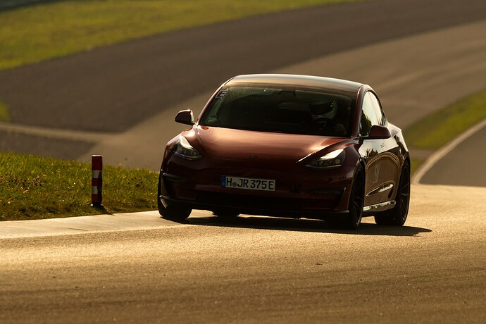

Gestern (28.09.2024) war ich zum 10 Mal in Papenburg zum Trackday. Insgesamt Trackday Nr. 13. Im Oktober gibt es noch einen Termin, nur bis dahin wird wohl nichts mehr am Auto passieren. Recaro wartet auf Teile., um die Charge zusammen zu bauen.
Die schönsten drei Aussagen gestern.
Fahrer von einem MX5, mit Semis und mindestens Fahrwerk. „Also das ein Tesla so zackig einlenkt und so schnell in der Kurve ist. Hätte ich nie erwartet. Nächstes Mal mache ich schneller Platz.“
Taxifahrt, mit einem erfahrenden Fahrer. „Fühlt sich an wie ein Sportwagen. Das die Bremse so gut ist. Die Rollneigung gering ist. Echt gut.“
Porsche GT3 Fahrer. (Der war echt gut unterwegs.) „Dafür, dass Dein Auto nicht wie Rennwaagen konstruiert wurde, bist Du echt schnell unterwegs.“
Ich würde einmal sagen @SilentDrive ⁩ und ich haben viel Richtig gemacht bei den Umbauten. Wobei in diesem Winter der Spaß erst richtig los geht.

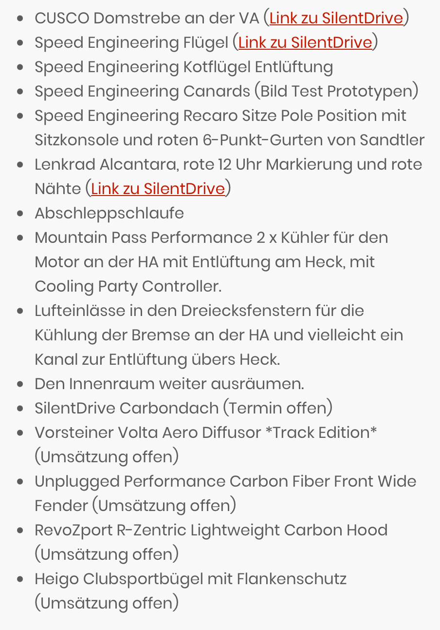

Die Übersicht von meiner Webseite für den Winter.
Hi, cooler „Blog“ den du hier plfegst. Darf man mal nachfragen wie viel € bisher in den Umbau geflossen sind und wie viel es mit den Winterupgrades sind/werden?
Gratuliere dir, du scheinst super auf den Weg zu sein :wave: :wave: :wave:
Danke. Die Kosten sind eine gute Frage. Weil erst KW V3 dann Öhlins, erst H&R Stabis dann Eibach Stabis, erst RH 19 Zoll für den Track dann Edelweiss 19 Zoll. Wenn ich also nur die Überweisungssummen an @reifenreber.de und @SilentDrive sehe, ist es wohl ein falsches Bild. Auch habe ich die gebrauchten Teile wieder verkauft. Verschleiß wie Bremsscheiben, Beläge und Reifen sind auch kein Angebot.
Ich würde mal schätzen, wenn man von Null anfangen würde. Sind es so Aero und Optik 8.500,- €. Bremse 4.000,- Scheiben und Beläge, Bremsenprüfung 1.500,- €, Kleinteile 1.000,- €, Kühlung 1.000,- €. Zweisätze Felgen 5.600,- € plus Reifen. Fahrwerk so 8.000,- €. Sitze mit Konsole 3.300,- €. Kühler so 2.800,- €
So wären ca. die Werte aus dem Kopf. Also rund 35.700,- € für einen Tesla für den Track. Wobei die 4.000,- € für Scheiben und Belägen nicht zählen, weil Verschleiß. Ach und Leerräumen gibt es gratis.
Deshalb schmunzle ich immer über die 15.000,- € die ein Ioniq 5 N mehr kostet, wobei der im Wettbewerb zum Model Y Performance steht und Bremse, Reifen und Fahrwerk schon mit bringt. Auch sind jetzt Komponenten verbaut, die über M, AMG oder RS hinaus gehen, weil Bremse, Reifen und Aero wird bei Autos für den Track oft geändert.
