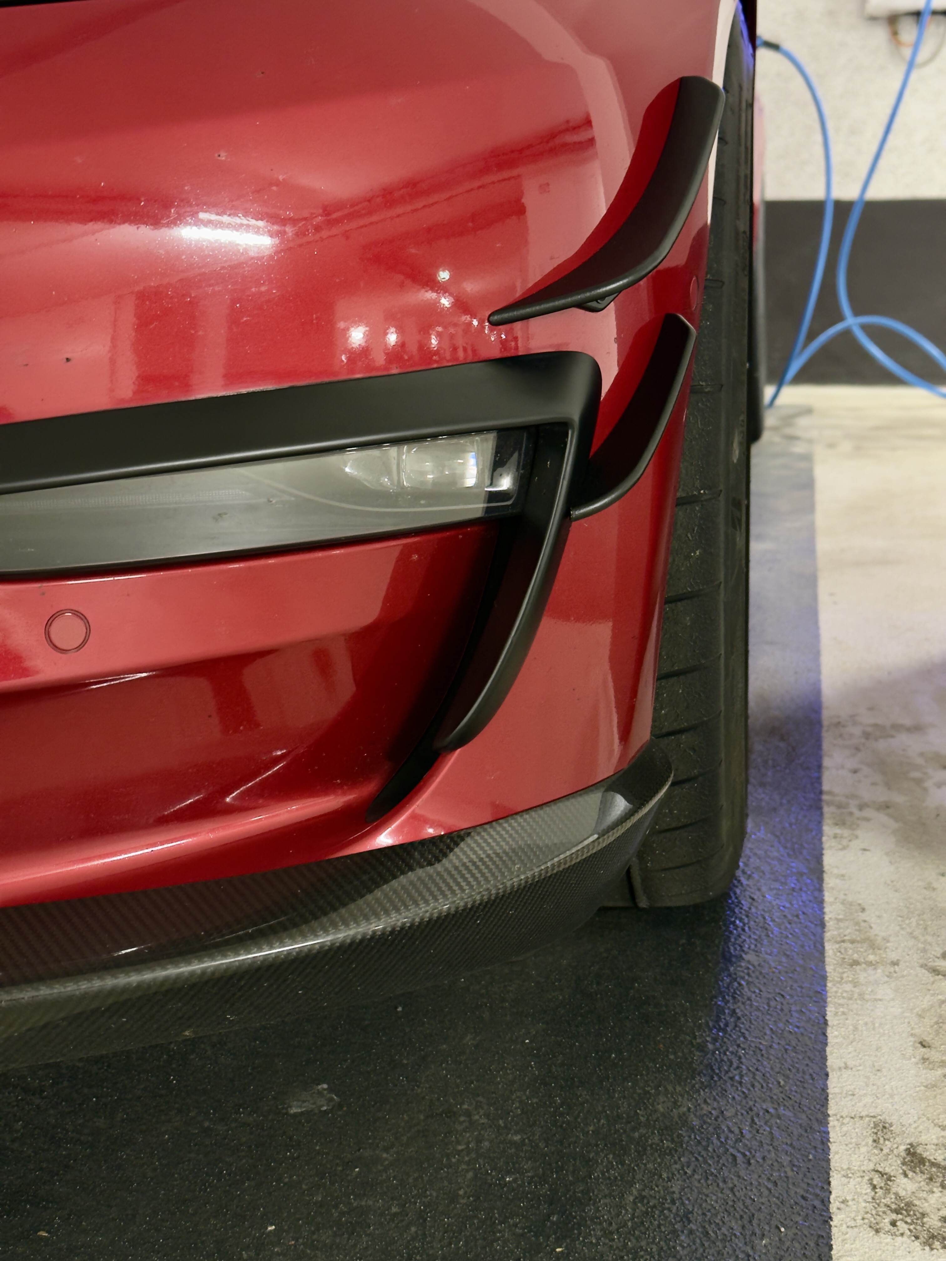

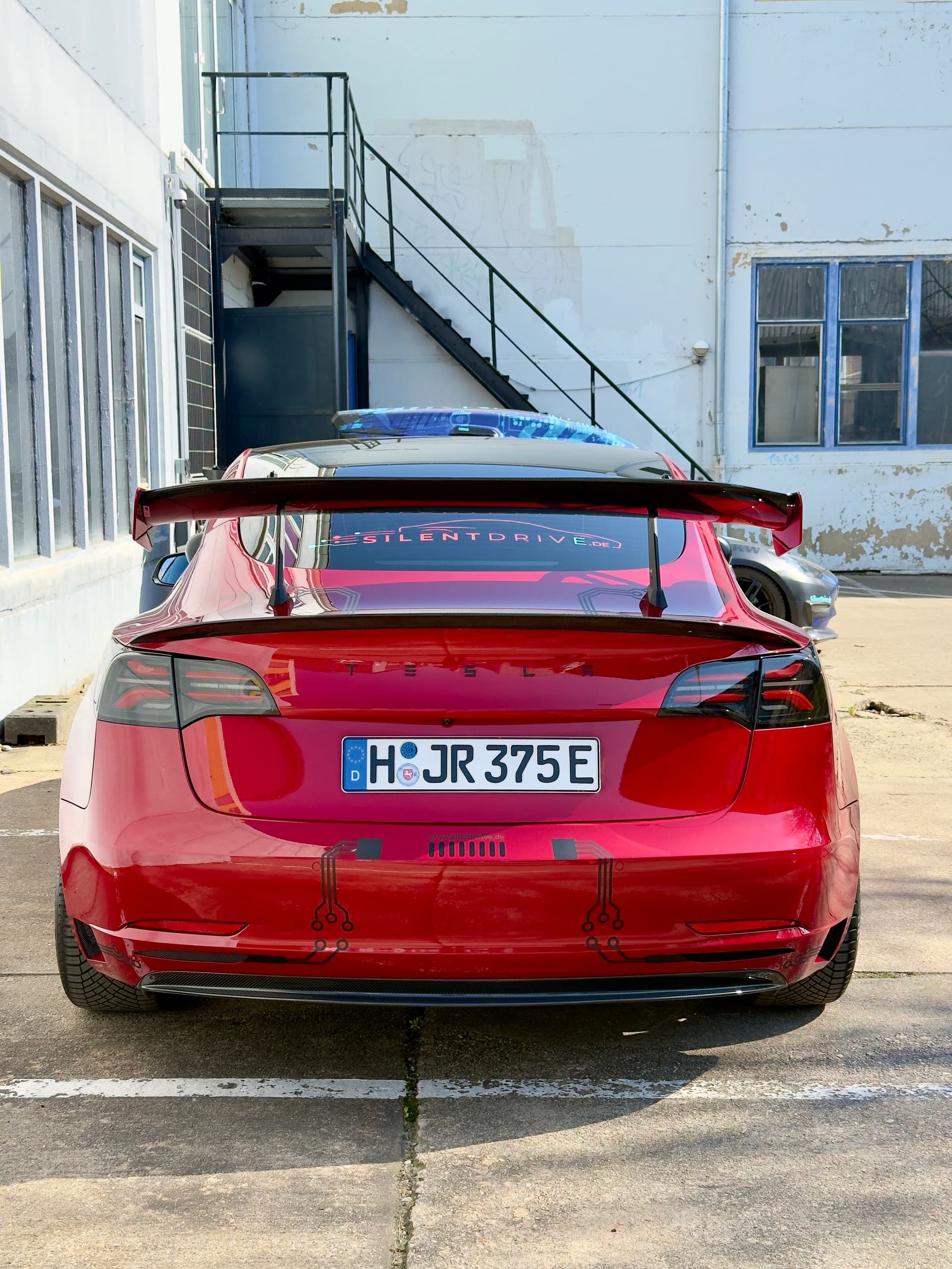

Ich gehe davon aus, dass es jetzt besser wird. Es fehlt noch ein Kanal nach hinten. Nur wir haben ein Stoßstangen Problem. TÜV doch offen.
So Unplugged Stoßstange wird erst Mal nichts. Also muss dir original Stoßstange dran glauben. Es kommt Luftauslass für die hinteren Radkästen. Luftauslässe für die beiden Kühler.
Ob wir noch in die Mitte schneiden, ist mit kleinem Fragezeichen. Tesla verkleidet den Unterboden schon ganz schön.
Aero Flaps am Unterboden kommen auch noch.

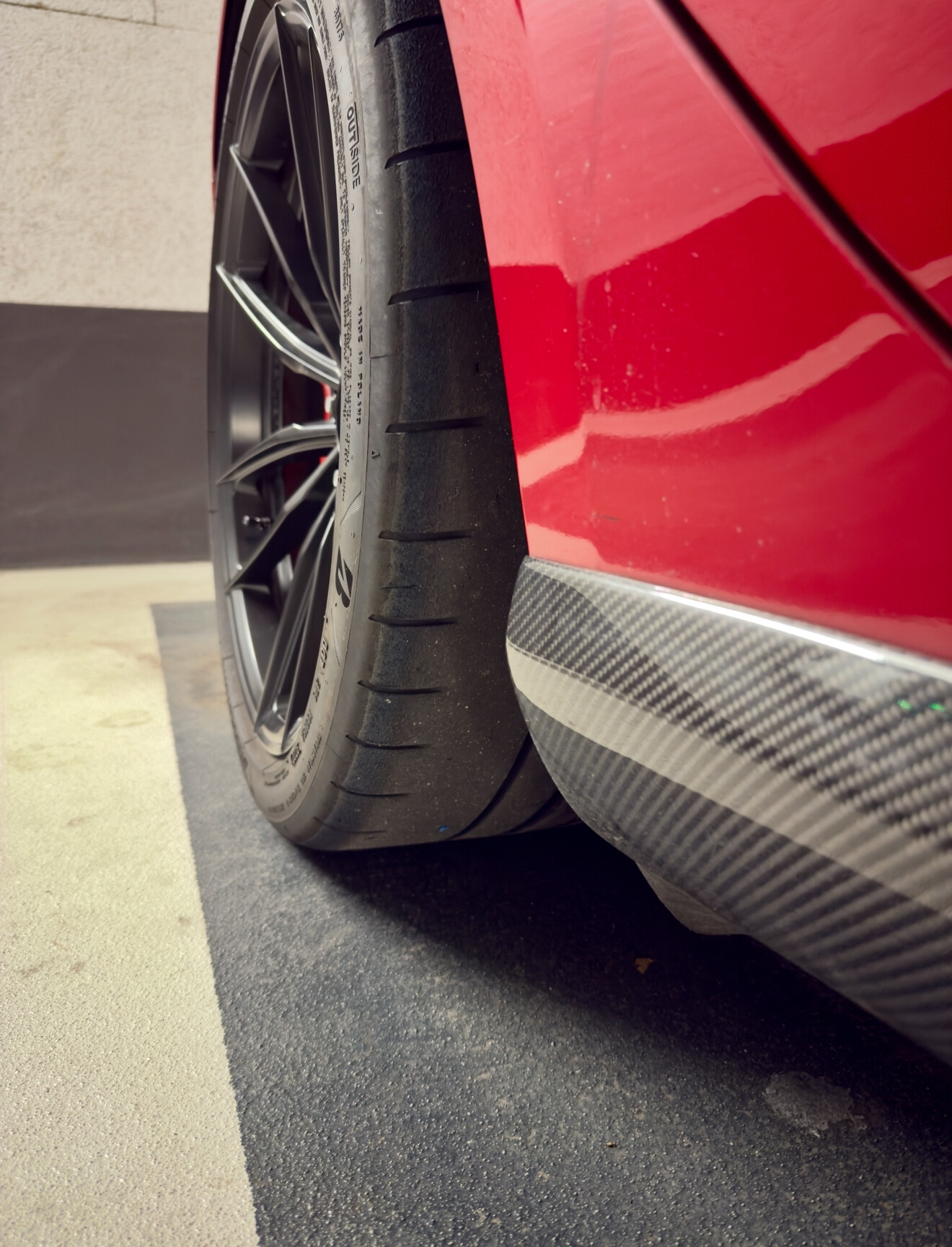

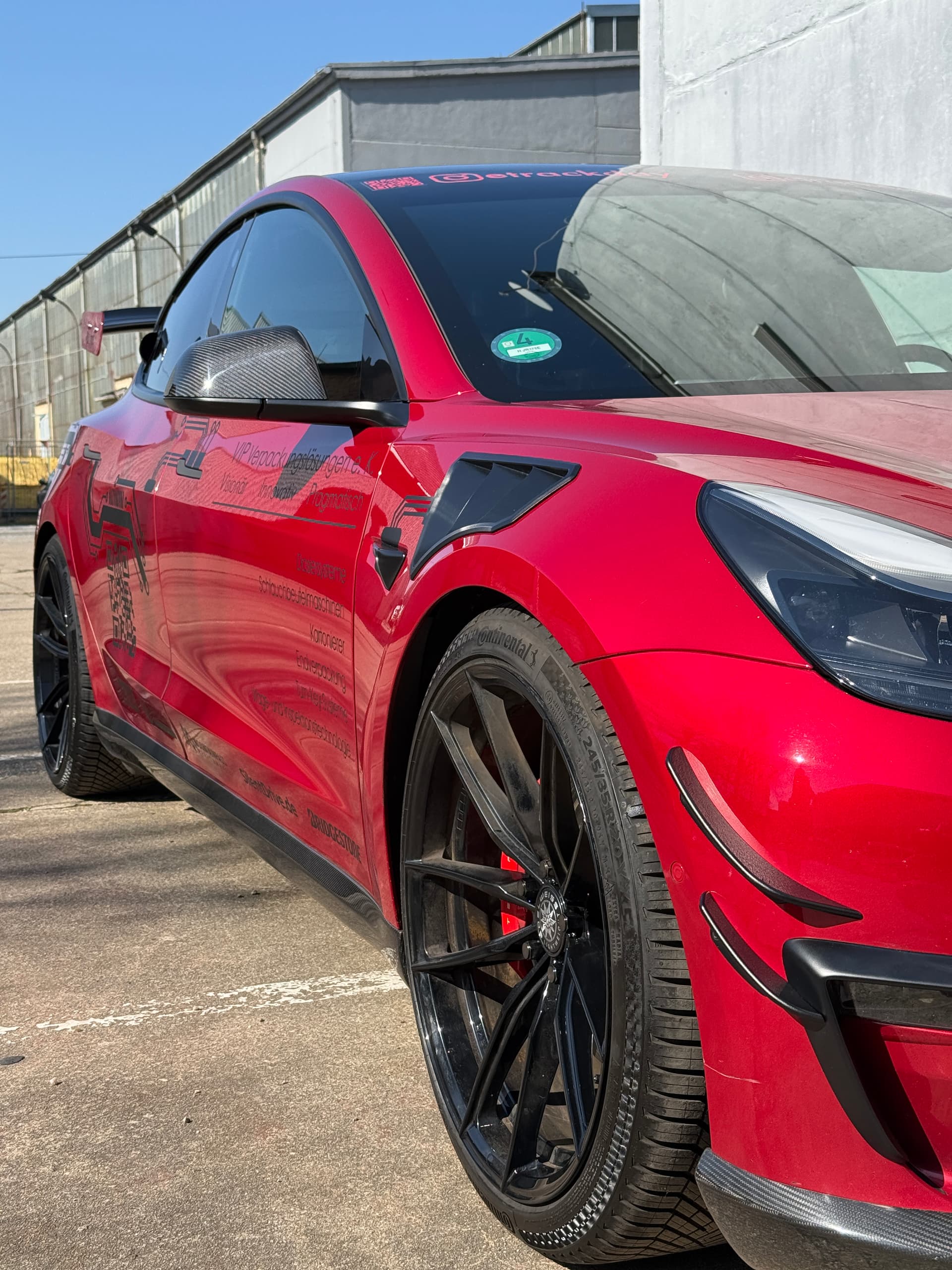

Verbreiterungen können wohl erst Sinn machen, wenn die maximale Reifenbereite erreicht ist, die man ohne drunter bringen kann.
Optisch würde das meiner Meinung nach überhaupt nicht passen.
Technisch kann man meistens mit ein wenig Nacharbeit noch 1-2 cm raus holen.
Die Frage ist dann eher ob man passende Felgen mit Gutachten bekommt oder was man auf die aktuellen Felgen noch drauf packen kann.
Für die Rundenzeiten könnten eventuell auch kleinere Felgen sinnvoll sein.
Die Profis, die ich kenne fahren überwiegen Kombinationen mit mehr Gummi und weniger Stretch, also das Profil ähnlich breit, wie die Felge und außen ungefähr senkrecht.
Ein sehr sorgfältiger und schöner Umbau. Wie hast du den Unterschied vom V3 zum Öhlins wahrgenommen?
Passende Kombination sind echt ein Thema. Eigentlich noch runter auf 18 Zoll.
Aktuell sind die 9x19 Edelweiss mit 255 VA und 265 HA mit 5 mm Distanzscheiben am Ende vom TüV. Der Bridgestone Potenza Race ist gefühlt ein guter Reifen fürs schwere Auto.
Das Öhlins hat eine bessere Spreizung zwischen Sportlich und richtig Straff. Es hält den Reifen besser am Asphalt. Das Fahrwerk arbeitet viel reaktionsfreudiger.
Für mich ist im Moment Öhlins und Bilstein die besten Anbieter.
Die Frage wäre ja auch wie viel Platz noch nach innen ist.
Mit den passenden Felgen, sollten 285 oder 295er eigentlich gut passen und nach außen wäre mit ein wenig Karosseriearbeit bestimmt auch noch etwas mehr möglich.
Ich habe aber keine Ahnung, ob es für so was schon Gutachten gibt.

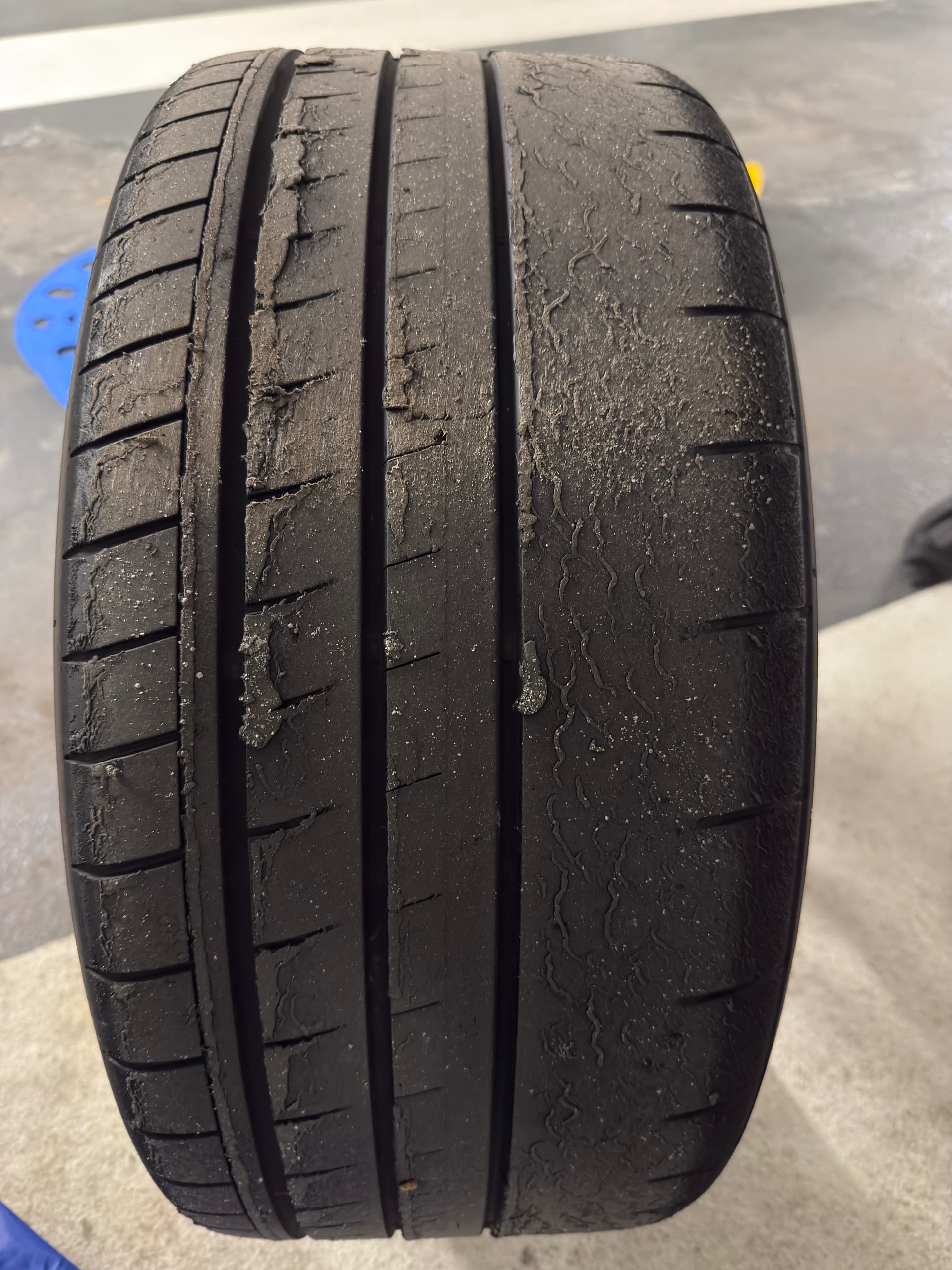

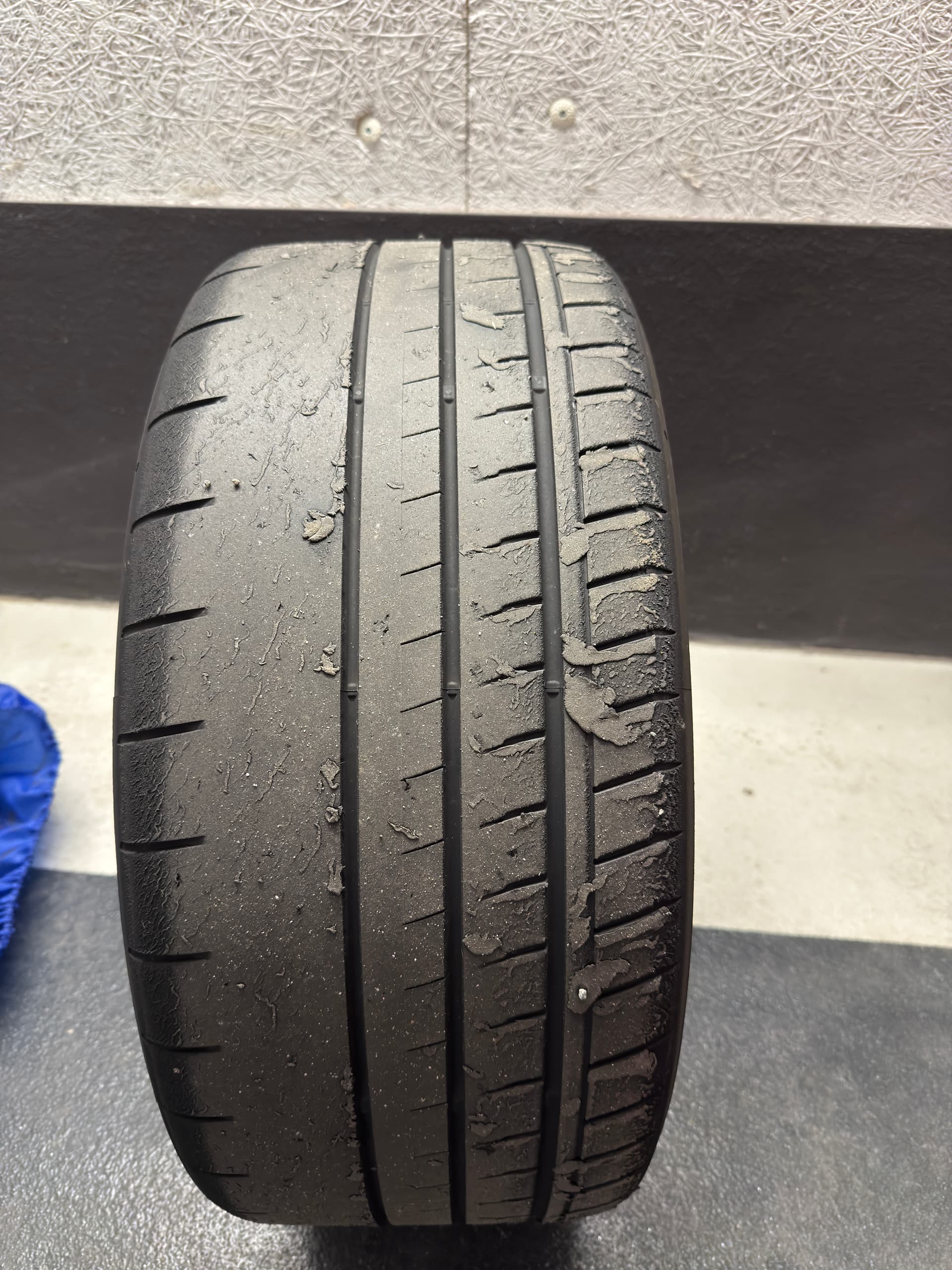

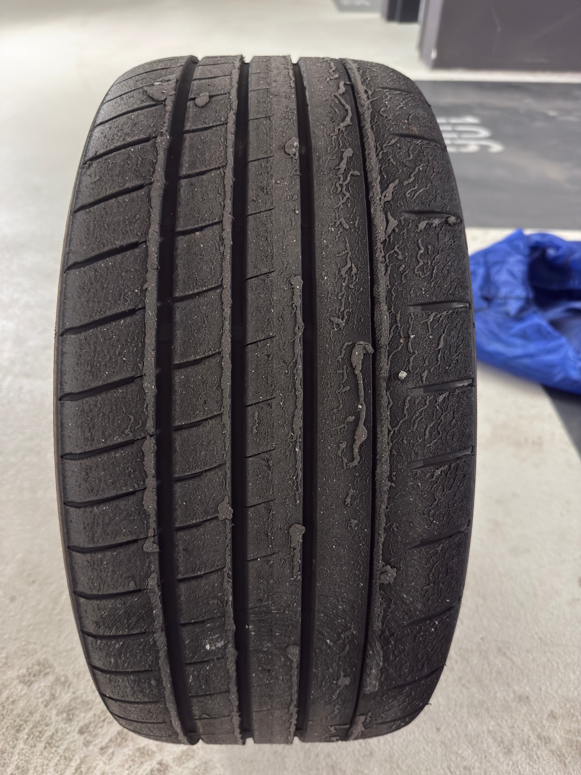

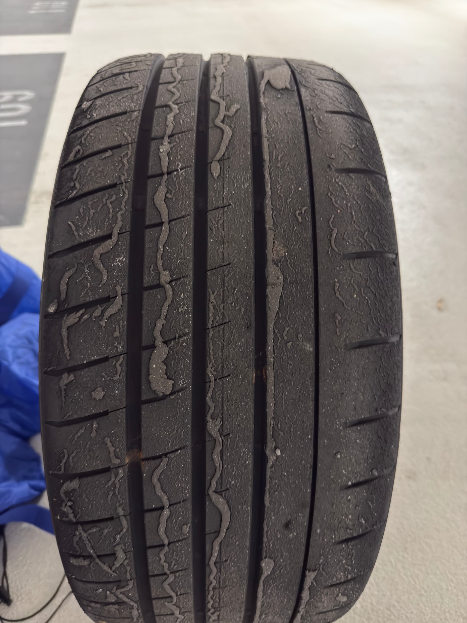

Auf jeden Fall laufen die Reifen sauber ab, trotz des Sturz. Gerade die Außenseiten sehen gut aus, also überfahre ich nicht den Reifen.
Fahrerseite hinten mit insgesamt 7 Trackdays.
Vorne (Fahrerseite) hatte ich wechseln lassen. Die haben zwei Trackdays inter sich.
Vorne (Beifahrerseite) hatte ich wechseln lassen. Die haben zwei Trackdays inter sich.
Beifahrerseite hinten mit insgesamt 7 Trackdays.
Wenn das auf den Bildern nicht täuscht, sind die Reifen außen etwas stärker abgefahren, was dafür sprechen würde, dass noch mehr Sturz funktionieren könnte.
