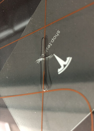

Hallo Ihr
Ich hab mal versucht, Bilder zu machen.
Die „Dichtung“, die man zur Seite machen muss, ist eher eine Abdeckung. Unter der Dichtung ist alles nass. 5min nach meinem Bildgefummel war sie auch wieder komplett zurückgeformt.
Unter dieser Abdeckung erkennt man eine Blechkante, etwa 2-3mm dickes Blech, die eine Ausbuchtung nach oben hat, genau da, wo der Pfeil auf dem Dach ist.
Die Sicke hat ungefähr diese Form, schwierig zu fotografieren.
Ich denke, dass sich der Montage"haken" unter diese Blechsicke hängt und somit auch nicht nach vorne oder hinten rutschen kann.
Es wird auch nicht am Glas geklemmt, sondern unter dem Blech.
Ich denke schon, dass man damit arbeiten kann, wenn das Ding nur verfügbar wäre.

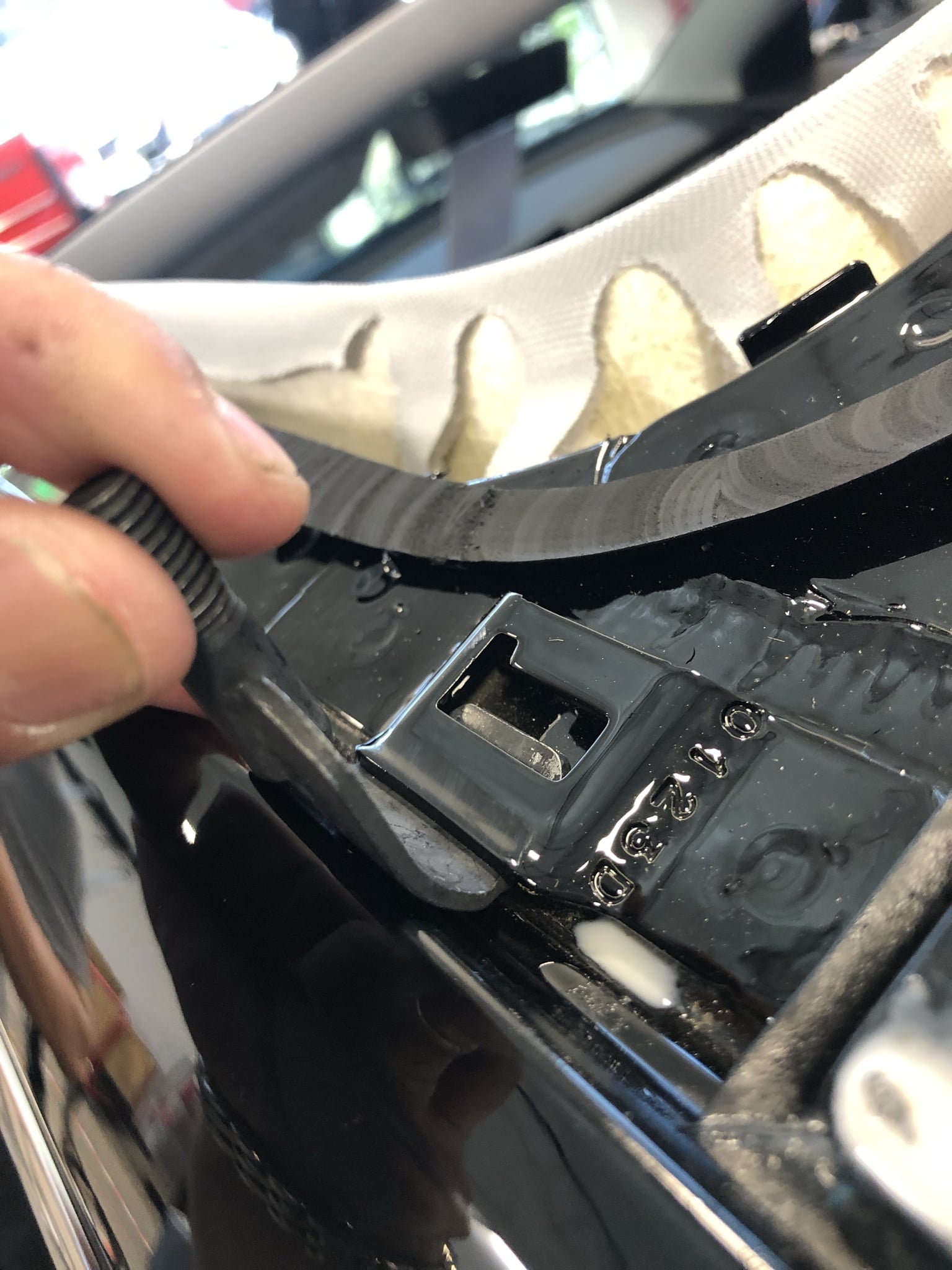

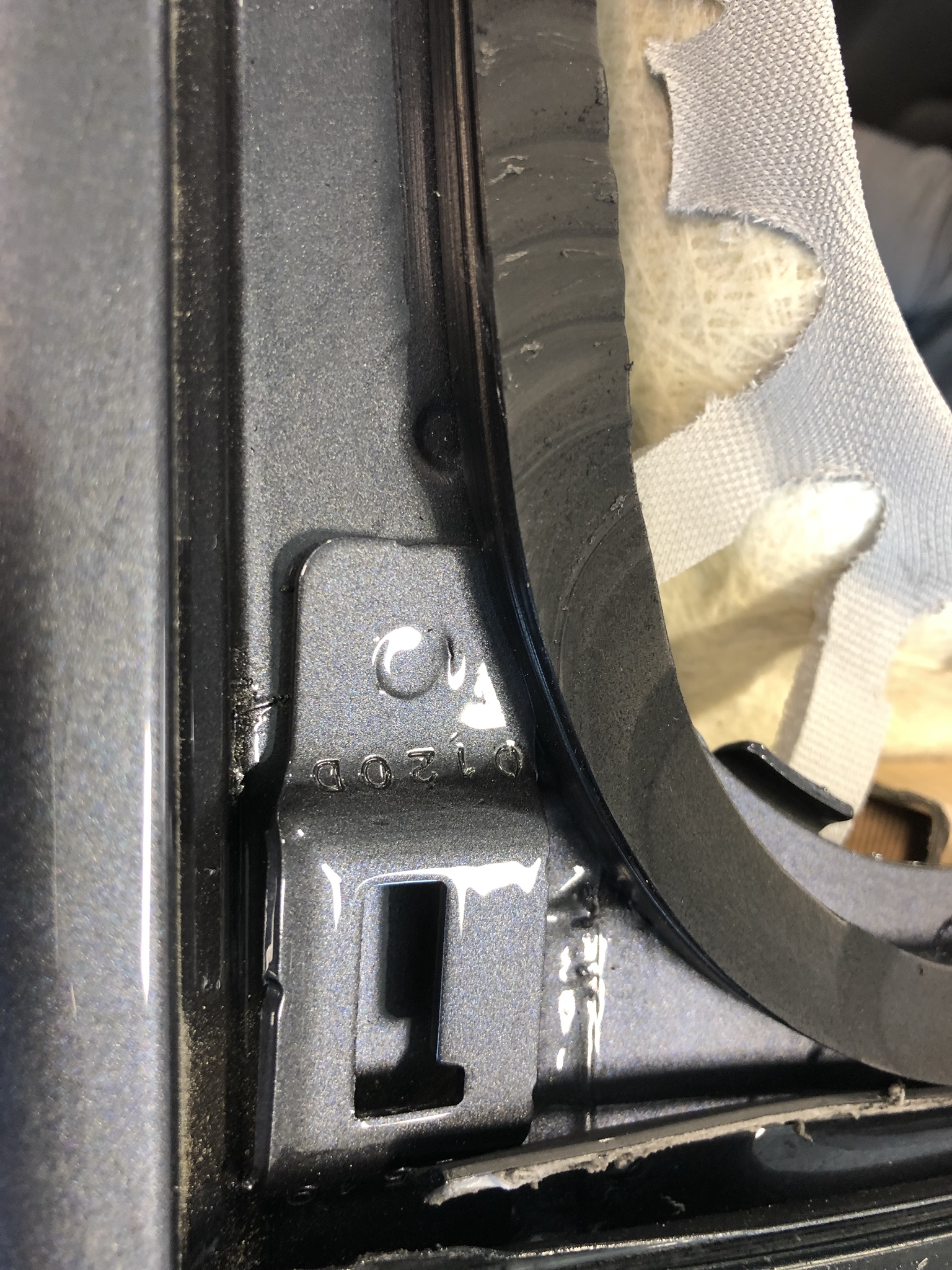

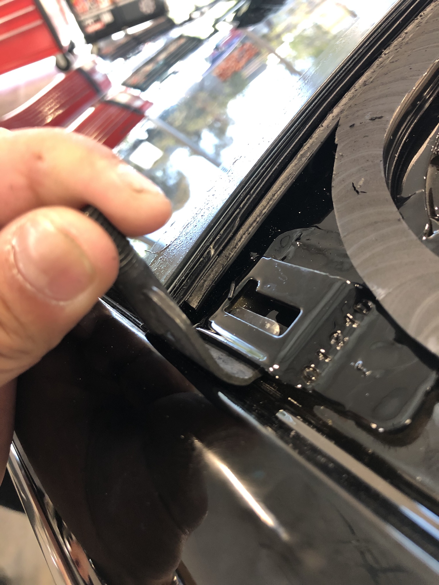

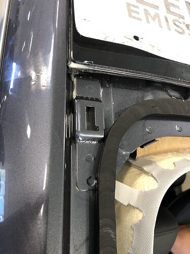

Hier noch mal ein paar bessere Bilder vom Montageflansch / Montageoese:
Hallo
Wie ich vermutet habe, alles einwandfrei und gut gemacht.
Ich möchte bloß nicht wissen, warum keine Glasscheibe auf dem Dach ist :wink:.
Laut Reddit hatte die einen Sprung und wurde getauscht…
