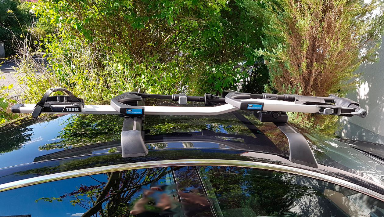

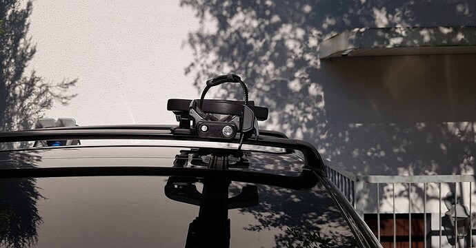

Auf diesen Träger habe ich nun einen Thula Upride montiert. Ich wollte einen Fahrradträger, auf dem man das Fahrrad am Vorderrad klemmt (die modernen Rahmen von Fahrrädern sind zu vielfältig/carbon…). Der Träger macht einen soliden Eindruck, ist von der Rad-/Reifengröße sehr variabel und sehr einfach und schnell zu bedienen.

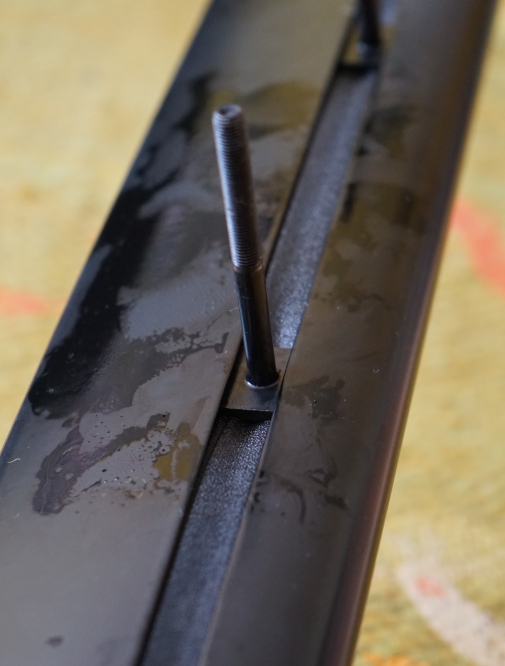

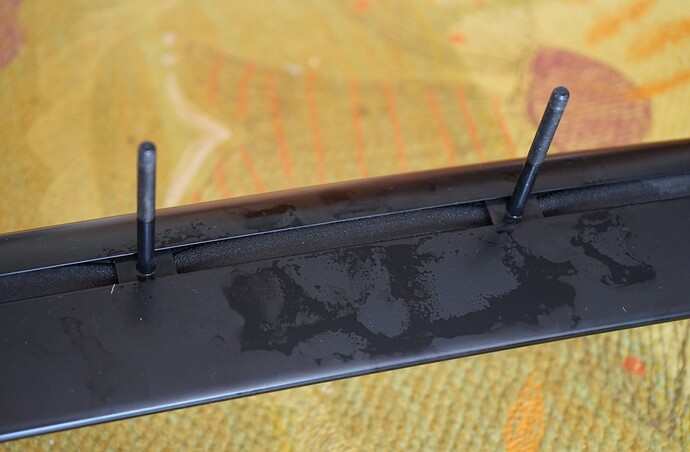

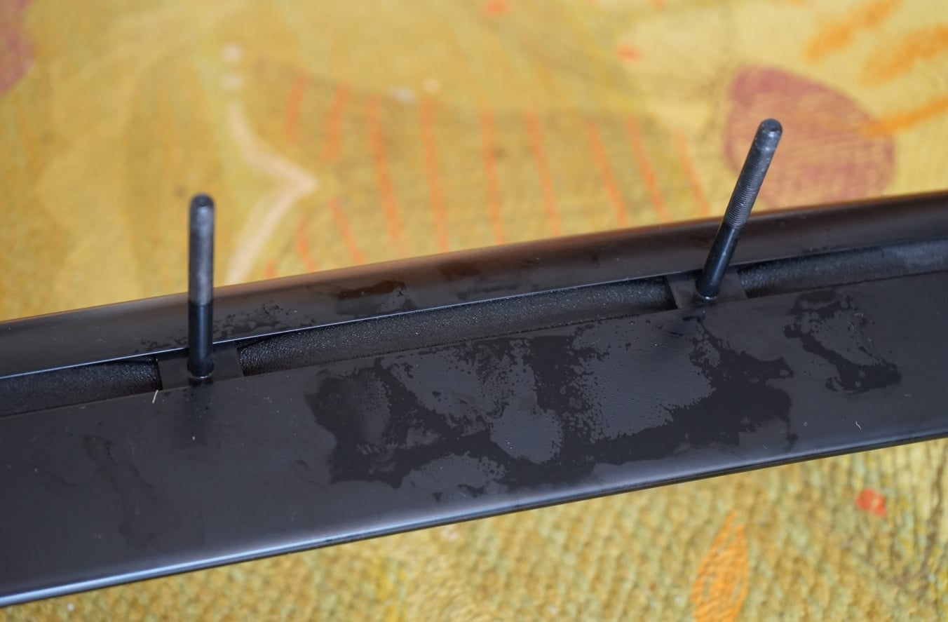

Die Montage erfolgt in die 20mmx20mm T-Nut des Trägers. Dafür muss man den Gummikeder nicht entfernen oder beschneiden, sondern nur mit Wasser oder Iso anfeuchten, dann kann man die T-Nut Gewindestifte relativ einfach reinschieben.
Das Ganze dann montiert auf dem Dach.
Dummerweise ist der Träger (wie schon oft angemerkt) nicht gerade, sondern gebogen. Das führt bei außermittigen Positionierung zu einer Schiefstellung des Trägers.
Für meine kurzen Testfahrten war mir das egal, weil die seitliche Zusatzbelastung nicht allzu groß sein sollte bzw. für ca. 150km um ein Vielfaches kleiner sein wird als die Belastungen bei Kurvenfahrt über Lebensdauer. Dauerhaft sollte man da aber was unterfüttern, um den Träger horizontal auszurichten.

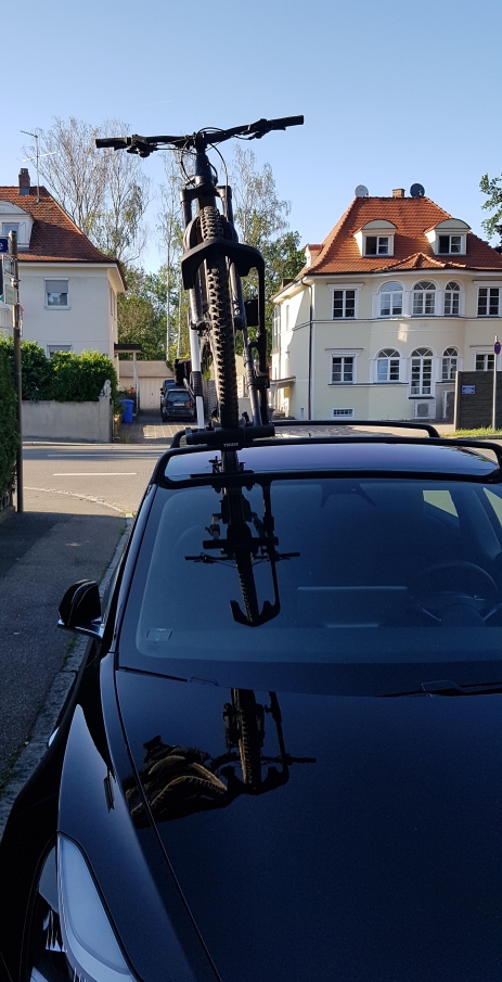

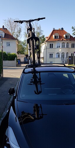

Testobjekt ist ein Canyon Spectral:ON E-Bike ohne Akku mit 19,77kg Gewicht, breitem Rahmen und dicken Reifen. Die Sattelstütze war ausgefahren, die Pedale mit Pedalschutzüberziehern versehen. Worst-Case Luftwiderstand.
