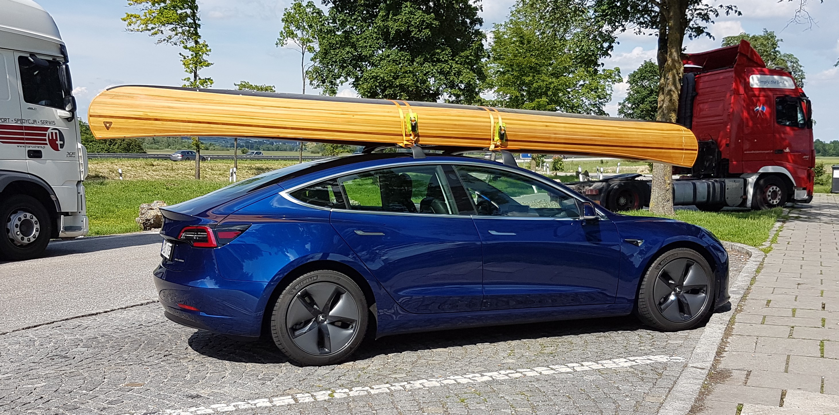

Vielen, vielen Dank, Krumelur, für den super Tipp mit Berlin! Nach allem, was ich hier gelesen habe, habe ich gleich eine E-Mail ans SeC Berlin geschrieben und nach ein paar Tagen hatte ich den Dachträger daheim.
Habe heute eine 140 km lange Autobahn-Testfahrt mit meinem Kanadier (l = 4,70 m; m = 23,5 kg) gemacht und bin begeistert - nichts wackelt zu stark, solide Konstruktion. Die Montage ist weniger schlimm als erwartet.
Verbrauchswerte mit Boot:
  • bei 100 km/h: 162 Wh/km
  • bei 120 km/h: 216 Wh/km
    bei Windstille, ca. 25 °C, jeweils auf identischen Teilstrecken hin und zurück.
    Das Anzugs-Drehmoment von 5 - 6 Nm sollte man tunlichst einhalten; in einem US-Forum habe ich schon von einem Klammerbruch gelesen… das ist nicht mehr, als man mit den Händen ohne Schlüssel schafft.
    Ich bin schon wieder mehr begeistert vom Model 3, hätte nicht gedacht, dass das funktioniert!

Toll, hast du noch irgen ein Polster zwischen Kanu und Träger?
Gruss
Jo
Hi Jo,
ja, ich habe dafür eine uralte Evazote-Isomatte geschlachtet, also ca. 20 mm geschlossenzelliger, harter Schaumstoff. Man muss aber nach ein paar km unbedingt einen Ticken nachspannen.
Als nächstes baue ich noch eine Persenning aus LKW-Plane, um die (beim Transport) unten liegende Bootsöffnung möglichst aerodynamisch optimal zu verschließen, in der Hoffnung, dass sich der Verbrauch dadurch nochmal spürbar verbessert. Ich werde dann die o. g. Testfahrt wiederholen und berichten, falls es interessiert.
