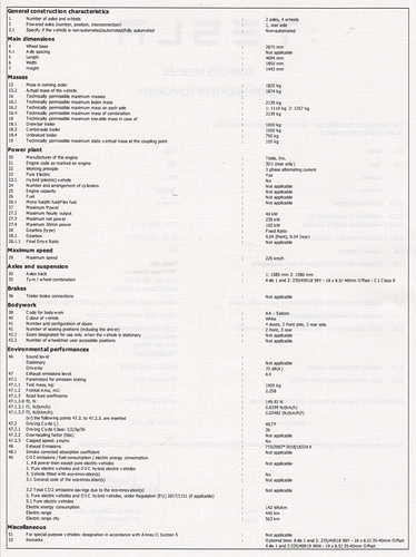

Ich sende Euch zur eigenen Beurteilung die Seite 2 des COC. Da könnt Ihr selber sehen. Die Herkunft ist übrigens China. Auslieferung sei zw. 14. Und 22.12. in Berlin geplant.
100kW Batterie
War ein Scherz, oder???
100kW Leistung ist aber zu wenig für das Model 3… Selbst das SR+ hat doch mehr ?
Vielleicht meint er 100kWh Kapazität, das gibt es jedoch nicht.
Er meint wohl eher die „Maximum 30 min power“ im coc
Und natürlich hat das nichts mit der Batterie zu tun. Ich wollte nur wissen, ob er das als Scherz meinte.

Nö. Du hast 100kW Leistung über 30min…
Das SR+ hat als Dauerleistung 100 kW eingetragen.
