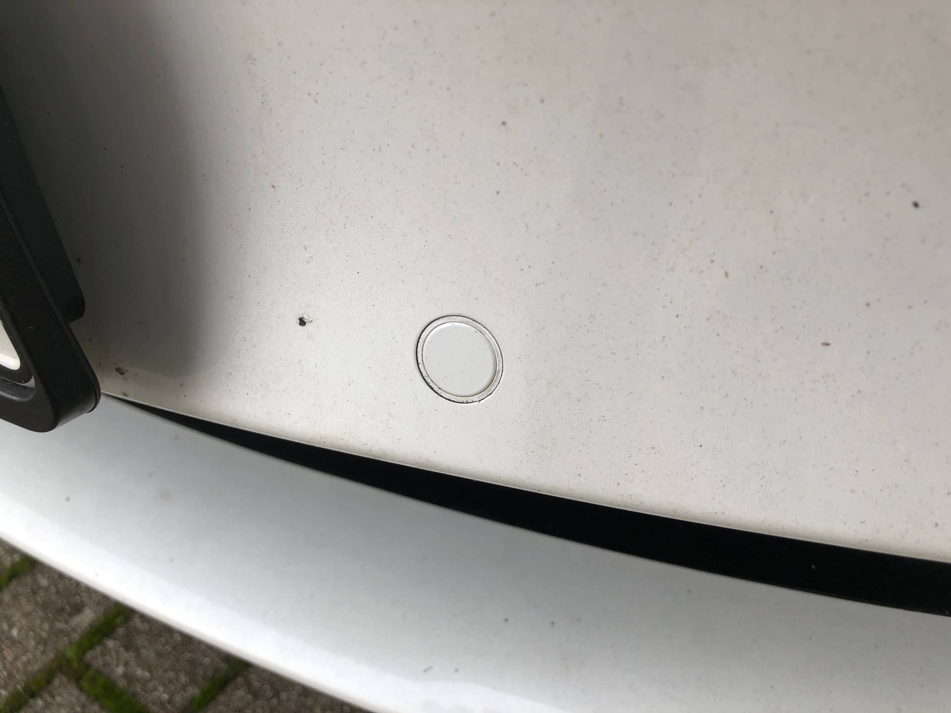

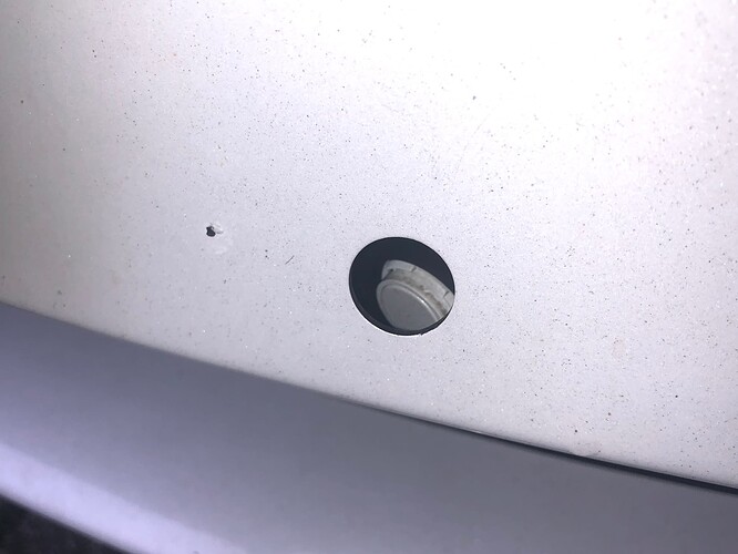

Auch ich hatte heute meinen ersten Ranger-Termin, den ich hier kurz dokumentieren möchte.
Fehler:
  • Ein Ultraschall-Parksensor in der Frontschürze hatte sich gelöst
  • Dieser Fehler tritt laut Ranger wohl öfter auf.
  • Deshalb Falsch- („Stop“) und Fehlermeldungen (Sicht der Parksensoren evtl. blockiert") beim rangieren und während der Fahrt
  • kein Vorwärtsrangieren mit der Herbeirufen-Funktion möglich.

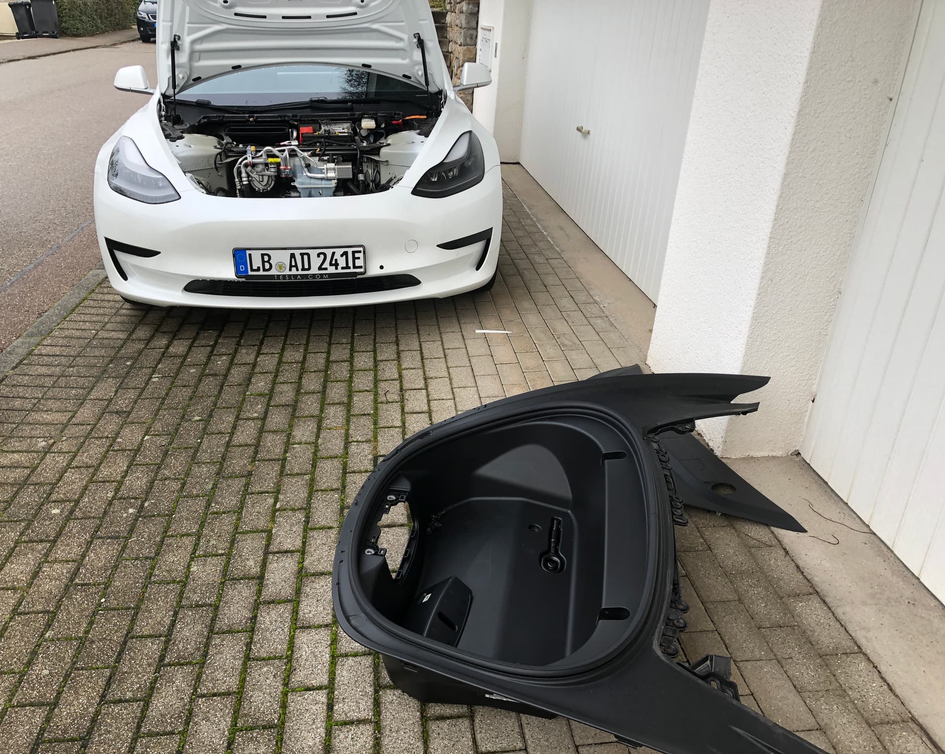

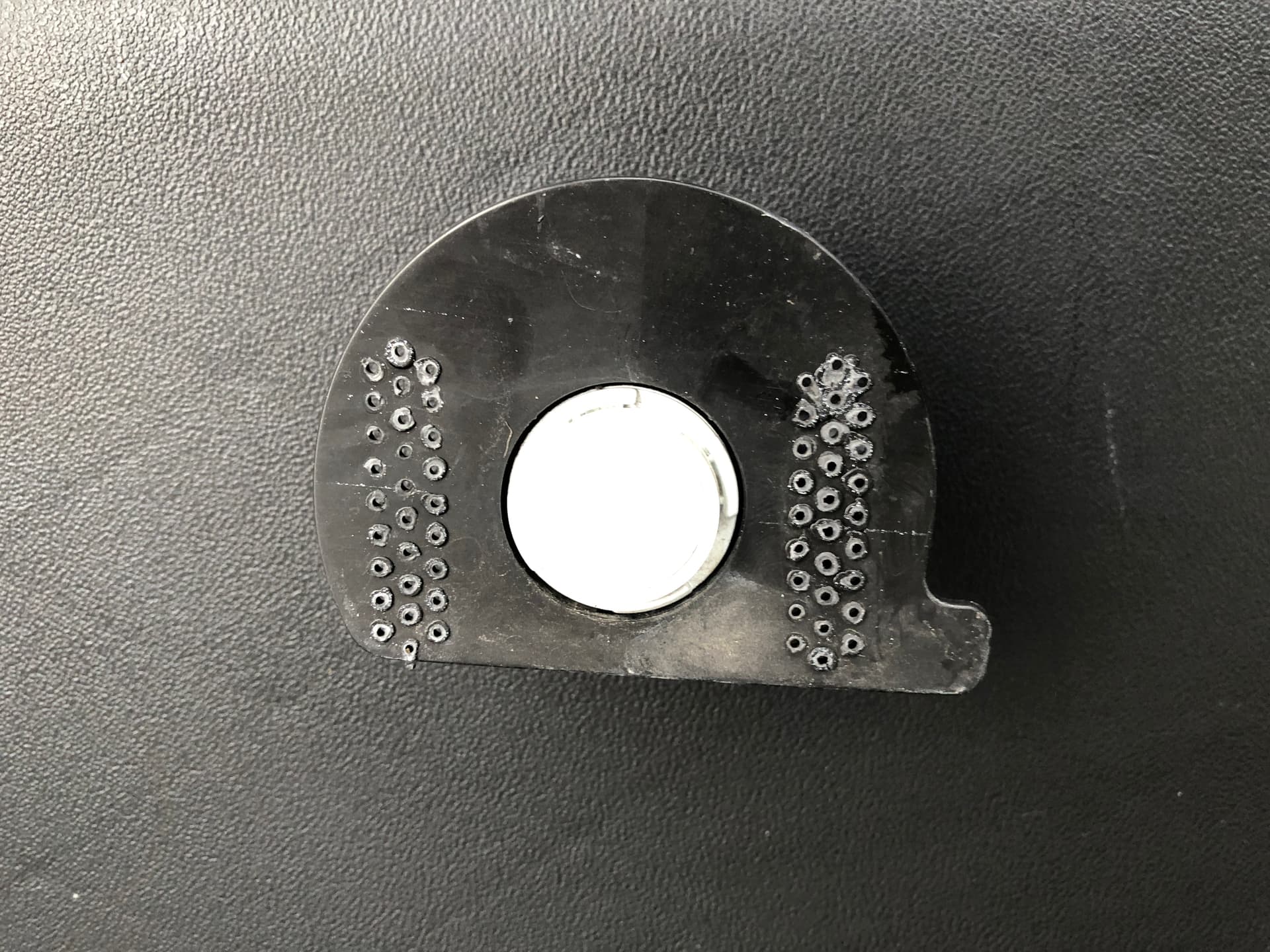

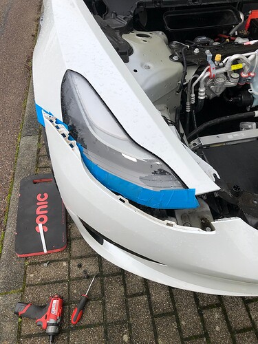

Reparatur:
Fazit:
  • Gesamtdauer: 1 Stunde
  • Keine Kosten, da Garantiefall
  • Toller Service, netter Kontakt, ich bin sehr zufrieden!

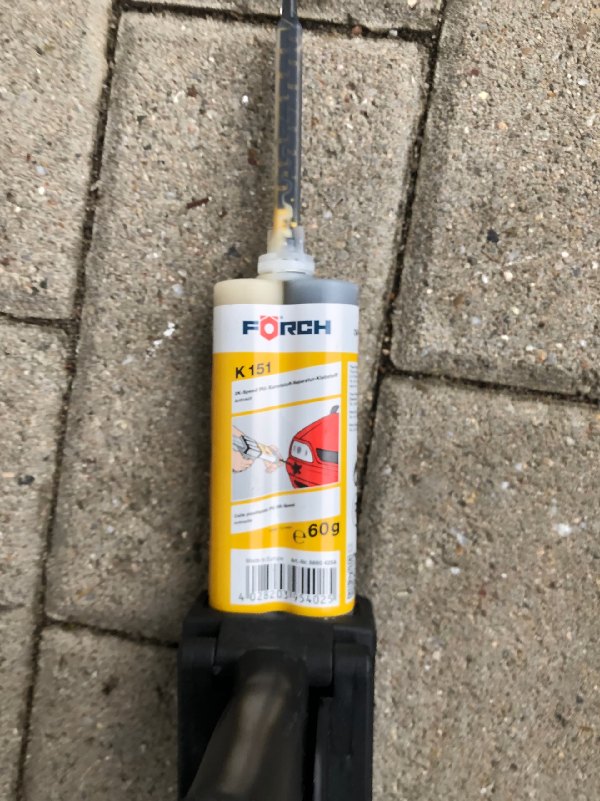

@StefanD Weisst Du welchen 2-Komponenten PU Kleber der Ranger verwendet hat ? Bei meinem MS hat sich der gleiche Sensor nach dem Kleben wieder gelöst. Oder kann mir jemand einen guten Kleber empfehlen, der die Sensor Halterung und Stossstänge für die Ewigkeit verbindet ?
Der Ranger hat die Befestigungsstelle mit Schleifpaper angeraut und den 2-Komponenten-Klebstoff Förch K 151 verwendet (der bisher hält):
