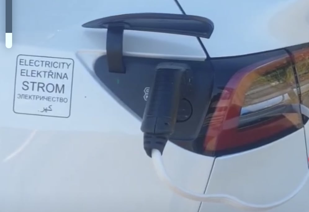

Zumindest beim Model 3 gab es Gummistöpsel in der Kellerewanne, da könnte man Kabel von dem Wechselrichter zur AHK Öffnung ziehen und wenn man keine AHK hat gleich dort ne blaue Capingdose einbauen in die man dann Ladegerät stecken könnte. So wäre alles sauber, versteckt und permanent eingebaut :grinning:

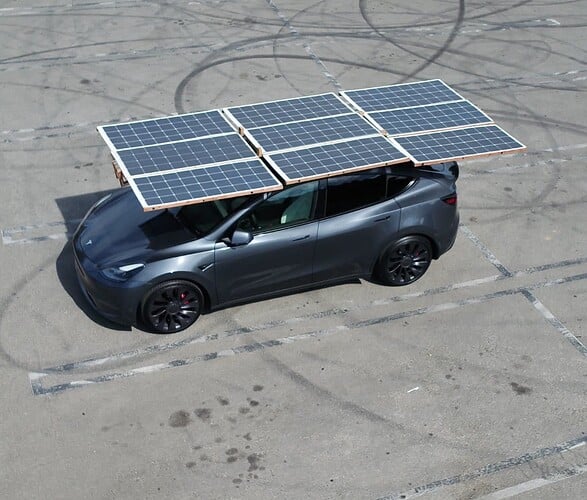

https://www.reddit.com/r/TeslaLounge/comments/194ajsm/my_tesla_with_a_drivable_2000_to_4000_solar_array/
Es sind sogar ca. 2000Wp mit flexiblen Modulen.
Aber so wie es aussieht gar nicht Windbeständig :confused:
Noch mehr Infos:
es sind 200Wp Renogy Module. Die sind ca. 160cm * 71cm
Somit bei 3x3 Array sind es 4.8m x 2,13m. Also genauso groß wie das Auto selbst.

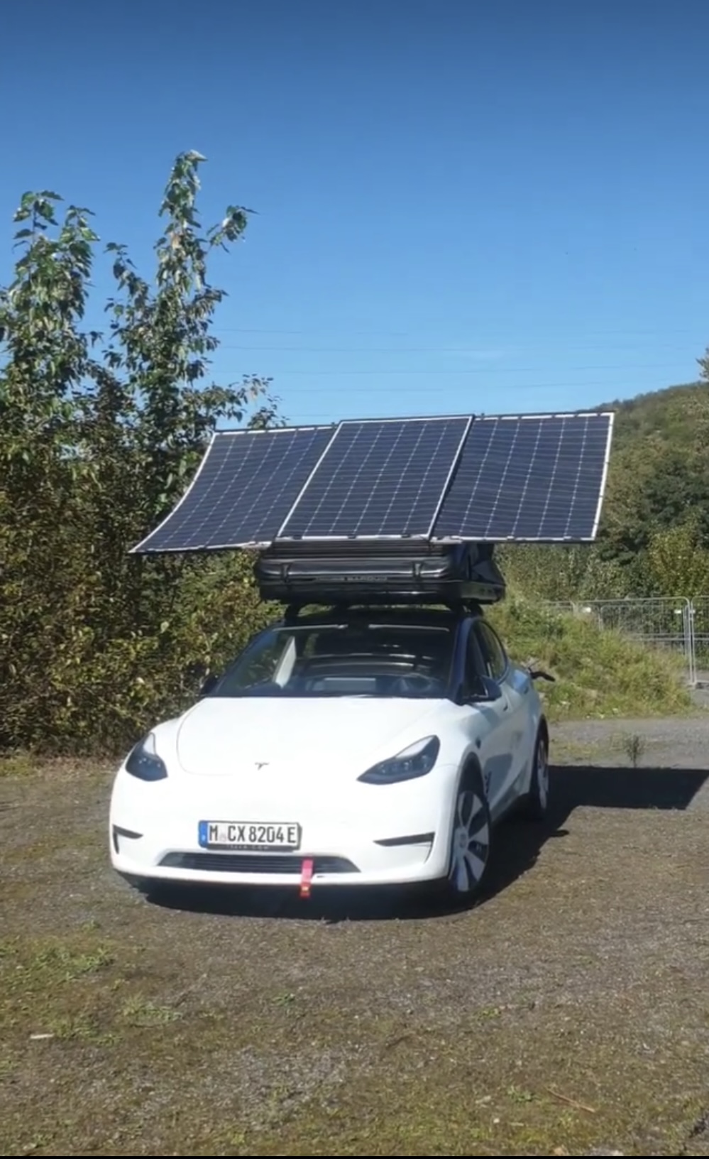

Also Elektronomade auf Instagram hat auf seinem Dachzelt vom MY auch ausziehbar drei Module, die einen Akku laden welcher dann seinerseits via Ladeziegel das Auto aufladen kann.
Ist seit letztem Sommer im Einsatz.

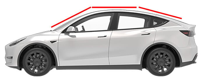

Ich habe gerade nachgemessen, wenn man die Module so platziert, dann passen schon mal 3x 430Wp Module (Kofferraumklappe kann nicht mehr aufgemacht werden):
Nun, normallerweise werden solche flexible Module direkt auf das Dach geklebt.
Nehmen wir mal also pro Modul 2x Alu H-Profile, ca. 1,90-2,00 m lang und ca. 25x10mm im Querchnitt und kleben längst mit ca. 25 cm Abstand zu den Rändern.
Die ein paar Befestigungslöcher in den H-Profilen müssen noch vor dem Kleben gemacht werden um an solche Saugheber zu befestigen (z.B. mit Metallkabelbinern, bessere Ideen?)
https://www.reichelt.de/de/de/doppel-gummisauger-2x-11-5-mm-max-75-kg-vel-hsc2-p291294.html
4x solche Saugheber pro Modul und am Glasdach befestigen. Das sollte genug für eine gute Windbeständigkeit sein (gut, 60 km/h Wind wird es wahrscheinlich auch nicht überstehen…) Das kann gerne jemand nachrechnen :wink:
Evtl. noch ein paar Querprofile zwischen den H-Profilen damit das Modul nicht durchhängt und extra Stabilität bekommt.
Nun, damit erreicht man natürlich nicht die volle 1,2kWp da Module in die Unterschiedliche Richtungen geneigt sind, aber so sind die zumindest sicher am Auto befestigt, ohne Dachträger oder ähnlichem.
hier kommen aber wieder zum nächsten Problem: wir transportiert man dann solche Module? die sind ja 2x1m groß, d.h. nicht mal ins Kofferraum passen die :confused:
Basierend auf dieser Idee kommt dann wieder ein Dachträger ins Spiel.
Nur dieses Mal werden vom Dachträger noch „dicke“ Aluprofile entlang dem Autoglas kommen und wieder mit Saughebern befestigt. Auf die Profile werden die PV Module geschoben. Hier kommt H-Profil ins Spiel: man man müsste also eine Nut in den „dicken“ Profile einfräsen (oder etwas ähnliches). Und etwas überlegen wie man die zwei Profile verbindet, z.B. Schraube oder sogar ein Klipp mit Feder.
Beim Zusammenbauen müsste man etwas überlegen, sann man die PV Module aufs Dachträger legt, alle 3 aufeinander und noch etwas dazwischen und so, dass das obere Modul trotzdem genutzt werden kann (und die Pufferbatterie laden kann).
D.h. auch von vorne braucht man irgendein Schutz, damit beim Fahren alles einigermaßen windschnittig wird :slight_smile:
Es wäre auch eine Kombination möglich: mittleres Modul liegt auf dem Dachträger, beide anderen auf dem Autoglass.

Du könntest es eventuell als Dachzelt verpacken. Alles fest auf einen Dachträger mit dem mittleren PV-Modul verbinden, und an den Kippachsen dann mit Scharnier, Stellmotor mit Getriebe oder Lifter wie an einem Kofferraum aufhängen, so könntest du immer schnell ohne viel aufwand die Solarplatten ausklappen beim parken. Sollte im zusammengeklappten Zustand natürlich gesichert werden wegen Fahrtwind. Bzw eine zugeschnittene Plane drüber damit es nicht direkt auf dem Präsentierteller darsteht.
An die vordere Platte ein stück Gummi unten, damit es die scheibe nicht beschädigt und an die hintere eben zb Lifter, damit könnte man die Platte auch besser gegen die Sonne platzieren, ist zwar nicht Tornadofest. Aber bei dem Wetter wo sich das nutzen lohnt könnte so eine Konstruktion, sofern Stellmotoren/Getriebe/Lifter robust genug sind, halten ohne all zu sehr zu schwingen. Am coolsten wäre natürlich die Module mit den Schrittmotoren oder automatischen Liftern, schön mit Raspberry Pi angesteuert per Knopfdruck ausfahren zu lassen.
Akkubox würde ich benutzen, wegen des nicht konstanten Stromoutputs je nach wetter, würde einen Pufferakku im Kofferraum bzw Subtrunk platzieren, und einfach ein Kabel vom Dach durch das hintere Seitenfenster verbinden. Könnte man schön in den Kofferraum verlegen und man könnte dann das kabel beim ausklappen der Module immer schnell durchs Fenster anschließen, sofern das Wetter gut ist. Ein kleiner Fensterspalt würde ja schon reichen.
Beim laden dann genauso, einfach über einen Fensterspalt dann per Typ 2 / UMC laden.
