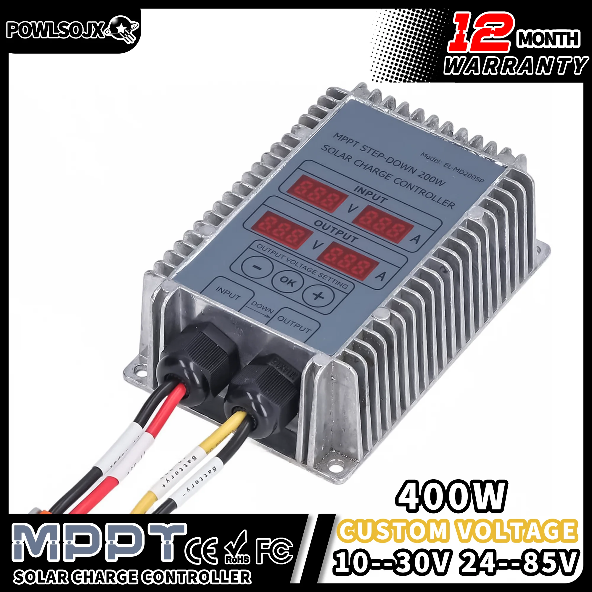

MPPT+StepUp Wandler für 400W ist relativ klein:
er ist zwar nur bis 85 V, für 400-800V wird er nicht viel größer sein…
Dass nicht alle Wp ankommen ist auch klar.
Und Stand-By Verbrauch ist das, was Tesla generell besser machen kann/muss. Den kann man bestimmt auf 50 Watt und weniger runterdrücken, wenn man mit ~300 Watt lädt. Da brauchst du weder Wasserkühlung, noch ein Entertainment PC dafür…

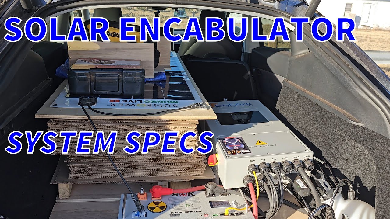

Wenn man diese Idee weiterverfolgen würde und wenig DIY haben möchte:
damit ist direkt aus der Sonne laden praktisch nicht mehr möglich, da die Module in unterschiedliche Richtungen schauen.
Das führt aber auch dazu, dass man nicht mal 1320Wp sehen wird.
Wenn man jetzt vorderes und hinteres Modul parallelschaltet und das Modul auf dem Dach getrennt betrachtet, dann könnte man diese Module an z.B. EcoFlow Delta anschließen (max. 1000Wp auf 2 Eingänge verteilt).
Dann nimmt man einfach den UMC 2 was dem Auto beiliegt, setzt manuell auf 5A im Auto (oder etwas höher) und schon funktioniert die Lösung ohne jegliche Programmierung bzw. ohne DIY Akku und WR. (aber auch relativ teuer). Hier lädt man dann aber praktisch aus dem Akku, also sehr schlechter Wirkungsgrad und die Mindestleistung liegt höher als es von Modulen kommen kann. D.h. man braucht praktisch immer vollen EcoFlow damit es einigermaßen funktioniert.
