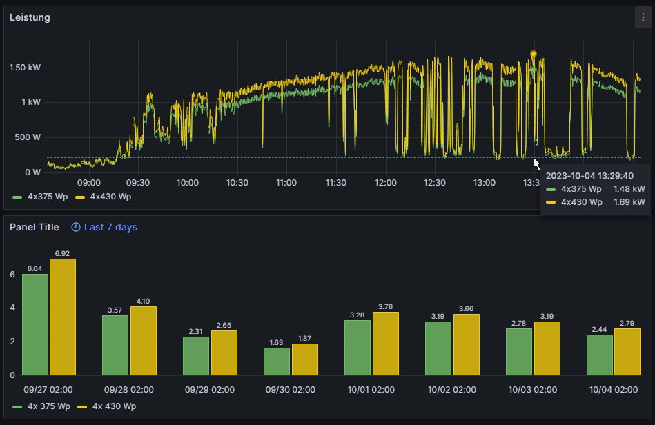

Deswegen habe ich mir mal ein Grafana Dashboard erzeugt, das von meinem Carport (4.8kWp, Südausrichtung, 45° Neigung) auf die 4x 375 Wp bzw. 4x 430Wp Module runterrechnet. Die Neigung passt zwar nicht zu meiner Idee, aber was besseres habe ich nicht zur Hand.
So sieht es heute mit abwechselnder Bewolkerung aus. Die Erträge halten sich auch in Grenzen…
Aber wie man sieht, wäre die Idee doch realisierbar, 110V AC vorausgesetzt:
