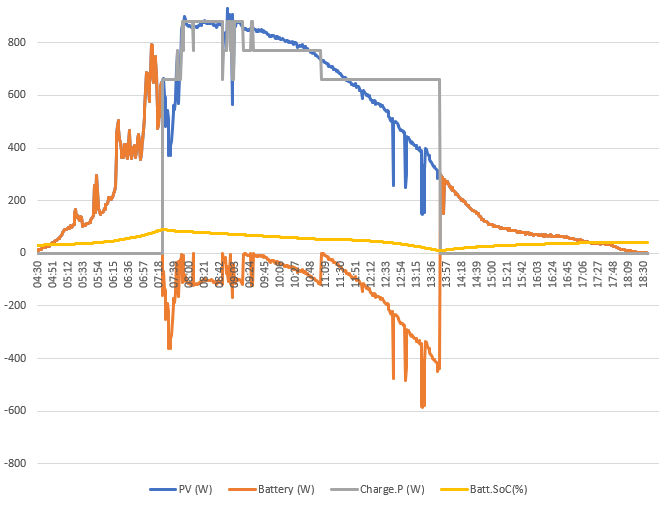

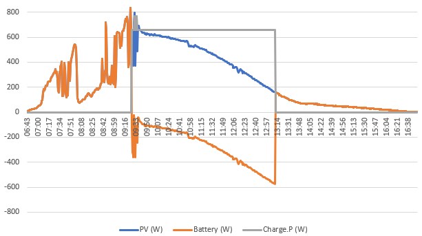

So, ich habe mal die Daten ausgewertet. Zur Erinnerung, ich habe Daten einer ca. 3kWp großer Anlage die ich halbiere um auf „meine“ 1,5 kWp Anlage zu kommen. Und es war ein normaler Tag, d.h. mit Sonne und Wolken, also weder perfekt, noch schlecht. Und diese Rechnerei ist stark vereinfacht.
…es sieht nicht gut aus…
von 6 Uhr bis 11 Uhr könnte man gar nicht laden, aber in der Zeit wäre der 1,28 kWh Akku „voll“. Voll wären hier 80% SoC die ich oben angenommen habe und da ich nicht tiefer als 10% runter gehen möchte, sind es 896 Wh nutzbar.
D.h. ab 11 Uhr müsste man den Akku wieder entladen und die PV Anlage unterstützen, dann die immer noch zu wenig liefert um direkt daraus laden zu können (nur ca. 377 W im Schnitt, wir brauchen ja 733 W). D.h. 733-377 = 356 W Leistung brauche ich aus dem Akku, was dazu führt, dass der Akku nach 896 / 356 = 2,52h leer ist.
Sagen wir also bis 13:30, danach wird der Akku wieder nachgeladen.
D.h. 2,5h * 660 W = 1,65 kWh kamen aus dem Wechselrichter raus zum Auto.
Gehen wir vom Ideal Fall aus, punkt 13:30 ist das Auto eingeschlafen. D.h. das Auto war nur 2,5h im Betrieb.
um 15:00 Uhr steigt die PV Leistung auf benötigte 733 W und der Akku wurde mit 750 Wh nachgeladen.
D.h. ab 15 Uhr bis 16 Uhr konnte wir direkt auf der PV Anlage laden und haben 775 Wh zum Wechselrichter geschickt. 775 Wh / 733 = 1,06kWh aus dem WR zum Auto geschickt.
Jetzt sinkt die Leistung wieder so stark ab (ca. 326 W), dass wir wieder Akku brauchen mit ca. 407 W.
750 Wh sind ja im Akku und wir hoffen, dass es noch 64 Wh nachgeladen wurden.
Also reicht der Akku noch für 2h als Unterstützung, also bis 18 Uhr. => 2x 660W => 1,32kWh
D.h. Das Auto war noch mal 3h eingeschaltet.
Nach 18 bis Sonnenuntergang könnte der Akku noch 256 Wh nachladen.
Jetzt schauen wir was wirklich angekommen ist.
Das Auto war 5,5 h an. Wenn Display aus ist und das Auto abgesperrt ist, verbraucht es um 200 W → 1,1 kWh Energie haben wir allein für „Auto ist an“ in den 5,5h verbraucht :confused:
In diesen 5,5 h haben wir 1,65 + 1,06 + 1,32 = 4,03 kWh am Auto angekommen.
Wenn wir noch Wirkungsgrad von AC-DC Wandler berücksichtigen, und nehmen ihn mit 90% an, wäre es 4,03 kWh * 0,9 = 3,63 kWh netto die im Akku laden sollten. Aber weil das Auto an war und 1,1 kWh Energie verschwendet hat, sind es nur 2,5 kWh die im Akku geblieben sind. Also ca. 10-15 km :confused:
Diese Rechnung ist stark vereinfacht, berücksichtigt Akkuwirkungsgrad (sollte aber bei ca 95% sein) nicht. und die Zahlen an sich darf man nicht unter die Luppe nehmen. Aber die Richtung sollte klar sein.
Ich muss mir mal ein Simulationsprogramm schreiben wo man mit Akkugröße, PV-Größe, Wirkungsgraden usw spielen kann. Evtl. auch noch Energieflüsse darstellen.

Neuigkeiten. Ich habe letze Tage verbracht den Simulator zu schreiben.
Simulator soll die PV Daten nehmen (ich habe fast ein Jahr an PV Daten von meinem Kumpel bekommen)
und simulieren wie ein Ladevorgang ablaufen könnte.
Dadurch erhoffe ich mir Machbarkeit zu beweisen und auch zu verstehen was man an der Anlage verändern muss bzw. welche Parameter man anpassen muss.
Der erste Entwurf sieht gar nicht so schlecht aus.
Also, meine Annahmen: Die Daten von Kumpel (ca. 3.3kWp Süd PV Anlage in BW) umgerechnet auf 4x375Wp Module => D.h. alle Leistungen mit 0.45 multipliziert.
Akku: 50Ah 25,6V => 1280 Wh, 95% Wirkungsgrad, d.h. 95% der Gespeicherten Energie kann wieder entnommen werden.
Und ein paar weitere Annahmen zu Wirkungsgraden und Vereinfachungen (z.B. Auto kann sofort anfangen zu laden mit eingestellten Leistung. Keine Aufwachphase oder so).
Genauerer Tagesablauf

Ergebnis:
Datum: 21.08.2021
Batterie SoC am Anfang: 31 %
Batterie SoC am Ende: 40.1166 %
PV Energy production (kWh): 5.55481
Energy added to the car (AC-Side) (kWh): 4.80536
Energy added to the car (DC-Side) (kWh): 4.32482
Car online (minutes): 371
Vampire drain (kWh): 1.23667
Added range at 200 Wh/km (km): 15.4441
Ich muss noch ein paar Sachen optimieren.
P.S. Ich habe echt nicht gedacht, dass den Akku zu simulieren größtes Problem sein wird. Das was Physik für mich in der Hardware übernimmt, musste ich in der SW aufwendig durchdenken :rofl:
Ergänzend dazu:
Pro Tag wir der Akku ca. ein mal voll entladen.
Akkus die ich im Visier habe, haben 3000 Zyklen bei 80% DoD und 0.3C Discharge.
Genau diese Angaben (oder sogar kleinerer Discharge) habe ich zu Grunde genommen.
Wenn man 365 Tage im Jahr so laden wird (was gar nicht möglich ist), wäre die 3000 Zyklen nach ca. 8 Jahren erreicht. Dann hat der Akku nur noch. ca. 80% Kapazität.
Hersteller gibt 15 Jahre Kalendarische Alterung an.
D.h. eigentlich kann man den noch stärker belasten, da die kalendarische Alterung wahrscheinlich früher eintritt
Zum Thema Wirkungsgrad seht interessant:
Hi, danke für den Link.
Der Youtuber hat auch selbst festgestellt, dass seine, ich sage ich mal, abenteuerliche Installation an vielen Stellen ungünstig ist.
An sich ist es wirklich so, dass man mit jeder Konvertierung einen Wirkungsgrad hat.
Das ist der Grund warum ich bei jeder Konvertierung ein (hoffentlich) realistischen Wirkungsgrad annehme. Somit sind meine Berechnungen inkl. Versluste um möglichst realitätsnah zu sein.
Ich habe meinen Simulator noch weiter optimiert (und auch noch ein paar doofe Fehler korrigiert).
Es ist immer noch nicht perfekt, aber schon besser. Ich habe auch ein paar Energieflüsse eingebaut, damit man besser versteht was wohin geht und von wo kommt:
4x375Wp Module + 50Ah 24V Akku.
2021.08.21

13:06 432,19 -301,15 660 30,43
13:07 420,95 -312,38 660 30,03
13:08 423,14 -310,2 660 29,62
13:09 418,6 -314,73 660 29,21
13:10 419,3 -314,03 660 28,8
13:11 414,27 -319,06 660 28,39
13:12 412,24 -321,1 660 27,97
13:13 410,8 -322,53 660 27,55
13:14 409,95 -323,38 660 27,13
13:15 410,36 -322,97 660 26,71
13:16 399,6 -333,73 660 26,28
13:17 399,55 -333,79 660 25,84
13:18 395,5 -337,84 660 25,4
13:19 400,95 -332,39 660 24,97
13:20 388,84 -344,5 660 24,52
13:21 384,9 -348,44 660 24,07
13:22 391,53 -341,81 660 23,62
13:23 152,11 -581,22 660 22,86
13:24 147,64 -585,7 660 22,1
13:25 331,64 -401,7 660 21,58
13:26 156,35 -576,98 660 20,83
13:27 319,39 -413,94 660 20,29
13:28 399,6 -333,73 660 19,85
13:29 391,53 -341,81 660 19,41
13:30 394,23 -339,11 660 18,97
13:31 380,86 -352,47 660 18,51
13:32 372,6 -360,73 660 18,04
13:33 371,15 -362,19 660 17,57
13:34 357,04 -376,3 660 17,08
13:35 348,12 -385,22 660 16,57
13:36 345,78 -387,55 660 16,07
13:37 338,64 -394,7 660 15,56
13:38 335,43 -397,91 660 15,04
13:39 330,68 -402,65 660 14,51
13:40 328,75 -404,59 660 13,99
13:41 324,27 -409,06 660 13,45
13:42 321,82 -411,52 660 12,92
13:43 316,45 -416,88 660 12,38
13:44 312,98 -420,36 660 11,83
13:45 285 -448,33 660 11,24
13:46 296,67 -436,66 660 10,68
13:47 296,59 -436,74 660 10,11
13:48 297,61 -435,72 660 9,54
13:49 299,7 299,7 0 9,93
13:50 293 293 0 10,31
13:51 261,82 261,82 0 10,65
13:52 287,32 287,32 0 11,03
13:53 151,71 151,71 0 11,22
13:54 275,92 275,92 0 11,58
13:55 280,8 280,8 0 11,95
13:56 273,55 273,55 0 12,31
13:57 273,62 273,62 0 12,66
13:58 272,7 272,7 0 13,02
13:59 265,95 265,95 0 13,36
14:00 265,05 265,05 0 13,71
14:01 255,51 255,51 0 14,04
14:02 253,64 253,64 0 14,37
14:03 251,24 251,24 0 14,7
14:04 243,72 243,72 0 15,02
14:05 249,75 249,75 0 15,34
14:06 240 240 0 15,65
14:07 237,6 237,6 0 15,96
14:08 235,33 235,33 0 16,27
14:09 231,05 231,05 0 16,57
14:10 225,13 225,13 0 16,86
14:11 227,18 227,18 0 17,16
14:12 221,84 221,84 0 17,45
14:13 221,65 221,65 0 17,74
14:14 216,17 216,17 0 18,02
14:15 212,48 212,48 0 18,29
14:16 209,33 209,33 0 18,57
14:17 207,14 207,14 0 18,84
14:18 201,79 201,79 0 19,1
14:19 203,16 203,16 0 19,36
14:20 199,09 199,09 0 19,62
14:21 197,1 197,1 0 19,88
14:22 197,11 197,11 0 20,14
14:23 192,27 192,27 0 20,39
14:24 189 189 0 20,63
14:25 184,22 184,22 0 20,87
14:26 182,36 182,36 0 21,11
14:27 180,76 180,76 0 21,35
14:28 176,53 176,53 0 21,58
14:29 174,91 174,91 0 21,8
14:30 169,4 169,4 0 22,02
14:31 169,32 169,32 0 22,24
14:32 166,1 166,1 0 22,46
14:33 164,15 164,15 0 22,67
14:34 162,55 162,55 0 22,89
14:35 161,7 161,7 0 23,1
14:36 156,89 156,89 0 23,3
14:37 157,13 157,13 0 23,51
14:38 153,58 153,58 0 23,71
14:39 152,55 152,55 0 23,9
14:40 152,86 152,86 0 24,1
14:41 152,22 152,22 0 24,3
14:42 148,64 148,64 0 24,49
14:43 140,32 140,32 0 24,68
14:44 138,63 138,63 0 24,86
14:45 133,64 133,64 0 25,03
14:46 129,04 129,04 0 25,2
14:47 127,33 127,33 0 25,37
14:48 126,82 126,82 0 25,53
14:49 124,5 124,5 0 25,69
14:50 119,75 119,75 0 25,85
14:51 121,6 121,6 0 26,01
14:52 119,43 119,43 0 26,16
14:53 119,03 119,03 0 26,32
14:54 115,91 115,91 0 26,47
14:55 114,05 114,05 0 26,62
14:56 110,82 110,82 0 26,76
14:57 110,82 110,82 0 26,91
14:58 108 108 0 27,05
14:59 110,55 110,55 0 27,19
15:00 108,09 108,09 0 27,33
15:01 107,64 107,64 0 27,47
15:02 103,6 103,6 0 27,61
15:03 106,05 106,05 0 27,74
15:04 100,57 100,57 0 27,88
15:05 103,64 103,64 0 28,01
15:06 101,58 101,58 0 28,14
15:07 102,93 102,93 0 28,28
15:08 103,3 103,3 0 28,41
15:09 102,25 102,25 0 28,54
15:10 98,55 98,55 0 28,67
15:11 99,82 99,82 0 28,8
15:12 95,66 95,66 0 28,93
15:13 98,18 98,18 0 29,05
15:14 94,58 94,58 0 29,18
15:15 93,65 93,65 0 29,3
15:16 93,35 93,35 0 29,42
15:17 93,04 93,04 0 29,54
15:18 93,19 93,19 0 29,66
15:19 92,58 92,58 0 29,78
15:20 94,58 94,58 0 29,91
15:21 93,19 93,19 0 30,03
15:22 91,8 91,8 0 30,15
15:23 87,08 87,08 0 30,26
15:24 92,58 92,58 0 30,38
15:25 87,08 87,08 0 30,5
15:26 86,24 86,24 0 30,61
15:27 87,05 87,05 0 30,72
15:28 86,52 86,52 0 30,83
15:29 85,12 85,12 0 30,94
15:30 85,11 85,11 0 31,06
15:31 86,52 86,52 0 31,17
15:32 85,67 85,67 0 31,28
15:33 85,4 85,4 0 31,39
15:34 83,45 83,45 0 31,5
15:35 84 84 0 31,61
15:36 79,54 79,54 0 31,71
15:37 79,62 79,62 0 31,82
15:38 83,45 83,45 0 31,93
15:39 79,62 79,62 0 32,03
15:40 81,2 81,2 0 32,13
15:41 78,91 78,91 0 32,24
15:42 78,25 78,25 0 32,34
15:43 80,32 80,32 0 32,44
15:44 80,32 80,32 0 32,55
15:45 79,28 79,28 0 32,65
15:46 78,65 78,65 0 32,75
15:47 72,79 72,79 0 32,85
15:48 77,25 77,25 0 32,95
15:49 76,75 76,75 0 33,05
15:50 78,91 78,91 0 33,15
15:51 77,25 77,25 0 33,25
15:52 72,33 72,33 0 33,35
15:53 72,8 72,8 0 33,44
15:54 73,51 73,51 0 33,54
15:55 73,51 73,51 0 33,63
15:56 71,14 71,14 0 33,73
15:57 71,17 71,17 0 33,82
15:58 67,3 67,3 0 33,91
15:59 71,14 71,14 0 34
16:00 71,86 71,86 0 34,09
16:01 71,86 71,86 0 34,19
16:02 69,94 69,94 0 34,28
16:03 70,23 70,23 0 34,37
16:04 69,77 69,77 0 34,46
16:05 69,05 69,05 0 34,55
16:06 66,87 66,87 0 34,64
16:07 69,05 69,05 0 34,73
16:08 66,87 66,87 0 34,81
16:09 69,55 69,55 0 34,9
16:10 66,65 66,65 0 34,99
16:11 70,91 70,91 0 35,08
16:12 65,45 65,45 0 35,17
16:13 68,82 68,82 0 35,26
16:14 65,45 65,45 0 35,34
16:15 69,49 69,49 0 35,43
16:16 68,38 68,38 0 35,52
16:17 68,82 68,82 0 35,61
16:18 65,8 65,8 0 35,7
16:19 65,45 65,45 0 35,78
16:20 68,82 68,82 0 35,87
16:21 69,49 69,49 0 35,96
16:22 65,59 65,59 0 36,05
16:23 66,44 66,44 0 36,13
16:24 65,03 65,03 0 36,22
16:25 65,37 65,37 0 36,3
16:26 63,98 63,98 0 36,39
16:27 65,24 65,24 0 36,47
16:28 65,16 65,16 0 36,56
16:29 65,16 65,16 0 36,64
16:30 65,86 65,86 0 36,73
16:31 66,44 66,44 0 36,81
16:32 65,37 65,37 0 36,9
16:33 66,44 66,44 0 36,99
16:34 65,59 65,59 0 37,07
16:35 65,24 65,24 0 37,16
16:36 63,2 63,2 0 37,24
16:37 65,65 65,65 0 37,32
16:38 62,6 62,6 0 37,41
16:39 64,82 64,82 0 37,49
16:40 63,98 63,98 0 37,57
16:41 61,8 61,8 0 37,65
16:42 61,8 61,8 0 37,73
16:43 62,6 62,6 0 37,82
16:44 62,6 62,6 0 37,9
16:45 59,81 59,81 0 37,98
16:46 60,98 60,98 0 38,05
16:47 57,03 57,03 0 38,13
16:48 57,77 57,77 0 38,2
16:49 57,77 57,77 0 38,28
16:50 57,59 57,59 0 38,35
16:51 57,59 57,59 0 38,43
16:52 57,21 57,21 0 38,5
16:53 56,18 56,18 0 38,58
16:54 54,06 54,06 0 38,65
16:55 53,72 53,72 0 38,72
16:56 52,51 52,51 0 38,79
16:57 53,55 53,55 0 38,86
16:58 51,63 51,63 0 38,92
16:59 50,45 50,45 0 38,99
17:00 48,68 48,68 0 39,05
17:01 50,56 50,56 0 39,12
17:02 48,37 48,37 0 39,18
17:03 50,73 50,73 0 39,25
17:04 47,1 47,1 0 39,31
17:05 47,91 47,91 0 39,37
17:06 48,06 48,06 0 39,43
17:07 44,25 44,25 0 39,49
17:08 45,15 45,15 0 39,55
17:09 46,35 46,35 0 39,61
17:10 39,96 39,96 0 39,66
17:11 42,98 42,98 0 39,72
17:12 41,45 41,45 0 39,77
17:13 42,98 42,98 0 39,83
17:14 41,73 41,73 0 39,88
17:15 42,14 42,14 0 39,94
17:16 39,07 39,07 0 39,99
17:17 39,68 39,68 0 40,04
17:18 38,56 38,56 0 40,09
17:19 37,93 37,93 0 40,14
17:20 37,92 37,92 0 40,19
17:21 38,82 38,82 0 40,24
17:22 37,92 37,92 0 40,29
17:23 37,92 37,92 0 40,34
17:24 38,95 38,95 0 40,39
17:25 36,94 36,94 0 40,44
17:26 38,56 38,56 0 40,49
17:27 37,06 37,06 0 40,54
17:28 37,19 37,19 0 40,58
17:29 36,91 36,91 0 40,63
17:30 35,11 35,11 0 40,68
17:31 37,68 37,68 0 40,73
17:32 37,55 37,55 0 40,78
17:33 37,31 37,31 0 40,82
17:34 37,19 37,19 0 40,87
17:35 37,19 37,19 0 40,92
17:36 37,31 37,31 0 40,97
17:37 36,08 36,08 0 41,02
17:38 34,49 34,49 0 41,06
17:39 34,32 34,32 0 41,11
17:40 34,09 34,09 0 41,15
17:41 31,99 31,99 0 41,19
17:42 33,86 33,86 0 41,24
17:43 31,89 31,89 0 41,28
17:44 31,57 31,57 0 41,32
17:45 31,47 31,47 0 41,36
17:46 30,21 30,21 0 41,4
17:47 28,92 28,92 0 41,44
17:48 27,55 27,55 0 41,47
17:49 26,73 26,73 0 41,51
17:50 24,46 24,46 0 41,54
17:51 24,14 24,14 0 41,57
17:52 24,22 24,22 0 41,6
17:53 22,95 22,95 0 41,63
17:54 22,33 22,33 0 41,66
17:55 18,89 18,89 0 41,69
17:56 18,89 18,89 0 41,71
17:57 17,11 17,11 0 41,73
17:58 15,61 15,61 0 41,75
17:59 15,07 15,07 0 41,77
18:00 15,91 15,91 0 41,79
18:01 14,56 14,56 0 41,81
18:02 14,35 14,35 0 41,83
18:03 13,32 13,32 0 41,85
18:04 12,91 12,91 0 41,86
18:05 12,03 12,03 0 41,88
18:06 11,74 11,74 0 41,9
18:07 9,07 9,07 0 41,91
18:08 8,97 8,97 0 41,92
18:09 9,04 9,04 0 41,93
18:10 9 9 0 41,94
18:11 8,85 8,85 0 41,95
18:12 8,72 8,72 0 41,97
18:13 8,21 8,21 0 41,98
18:14 5,98 5,98 0 41,98
18:15 6,23 6,23 0 41,99
18:16 5,84 5,84 0 42
18:17 6,16 6,16 0 42,01
18:18 6,18 6,18 0 42,02
18:19 5,95 5,95 0 42,02
18:20 3,45 3,45 0 42,03
18:21 3,14 3,14 0 42,03
18:22 3,59 3,59 0 42,04
18:23 3,46 3,46 0 42,04
18:24 3,2 3,2 0 42,05
18:25 1,98 1,98 0 42,05
18:26 2,38 2,38 0 42,05
18:27 2,29 2,29 0 42,05
18:28 2,25 2,25 0 42,06
18:29 2,16 2,16 0 42,06
18:30 1,23 1,23 0 42,06
18:31 1,21 1,21 0 42,06
18:32 1,2 1,2 0 42,06
18:33 1,19 1,19 0 42,07
18:34 1,16 1,16 0 42,07
18:35 1,1 1,1 0 42,07
18:36 0,94 0,94 0 42,07
Battery SoC start: 31 %
Battery SoC end: 42.0706 %
Energy added to the car (AC-Side) (kWh): 5.26166
Energy added to the car (DC-Side) (kWh): 4.73549
Car is on (minutes): 385
Vampire drain (kWh): 1.28333
Added range at 200 Wh/km (km): 17.2625
2022.02.13
Battery SoC end: 23.6231 %
PV Energy production (kWh): 2.64986
Energy added to the car (AC-Side) (kWh): 2.76629
Energy added to the car (DC-Side) (kWh): 2.48966
Car is on (minutes): 225
Vampire drain (kWh): 0.75
Added range at 200 Wh/km (km): 8.6983
Bonus Info:
Abhängigkeiten zwischen Anzahl der Module, Modulleistung und Batteriegröße:
Datum n Wp Wh km
13.02.2022 4 375 1024 8,5
13.02.2022 4 375 1280 8,7
13.02.2022 4 375 1440 8,76
13.02.2022 4 375 1792 8,79
13.02.2022 4 375 2560 8,76
13.02.2022 4 430 1024 9,86
13.02.2022 4 430 1280 9,95
13.02.2022 4 430 1440 9,87
13.02.2022 4 430 1792 9,76
13.02.2022 4 430 2560 9,45
13.02.2022 5 375 1024 10,63
13.02.2022 5 375 1280 10,8
13.02.2022 5 375 1440 10,76
13.02.2022 5 375 1792 10,61
13.02.2022 5 375 2560 10,3
13.02.2022 5 430 1024 12,3
13.02.2022 5 430 1280 12,51
13.02.2022 5 430 1440 12,5
13.02.2022 5 430 1792 12,39
13.02.2022 5 430 2560 12,08
21.08.2022 4 375 1024 16,67
21.08.2022 4 375 1280 17,26
21.08.2022 4 375 1440 17,53
21.08.2022 4 375 1792 17,56
21.08.2022 4 375 2560 17,21
21.08.2022 4 430 1024 19,72
21.08.2022 4 430 1280 20,13
21.08.2022 4 430 1440 20,05
21.08.2022 4 430 1792 19,82
21.08.2022 4 430 2560 19,28
21.08.2022 5 375 1024 21,55
21.08.2022 5 375 1280 22,03
21.08.2022 5 375 1440 21,91
21.08.2022 5 375 1792 21,68
21.08.2022 5 375 2560 21,11
21.08.2022 5 430 1024 25,59
21.08.2022 5 430 1280 26,56
21.08.2022 5 430 1440 26,45
21.08.2022 5 430 1792 26,26
21.08.2022 5 430 2560 25,76
Interessant zu sehen, dass ein größerer Akku nicht immer von Vorteil ist (zumindest nicht mit aktuellen Parametern)
Um das Thema Wirkungsgrad und direkte DC-Ladung ohne AC dazwischen aufzugreifen:
Ich habe oben schon geschrieben, dass man dafür DC-DC Konverter braucht (PV Spannung → ca. 400V Batteriespannung).
In Prinzip wäre es doch relativ einfach: Hybrid Wechselrichter für HV Batterien.
Aber, wir kommt man an HV Batterie im Auto, in meinem Fall Tesla ran?
Ohne tiefe „Invasion“ (z.B. HV Batterie aufschrauben) nur über CCS-Stecker. Und da fangen Probleme an, da man dafür CCS-Kontroller braucht (ok, die gibt es fertig im Netz, aber Preise gibt es nur auf Anfrage)
Jetzt kommt noch Tesla in die Quere: Vampire Drain hat man immer noch. Aber es kommt noch schlimmer: Tesla wird die Batterie heizen, weil unsere 1,5kW trotzdem als Schnellladung zählen (CCS halt) → mit 1,5kW laden und mit 7kW Akku heizen ist nicht gerade optimal :man_facepalming:
Und es wäre keine Standardkomponenten mehr…
Alles was ich bis jetzt ausgedacht habe, kann man fertig kaufen.
