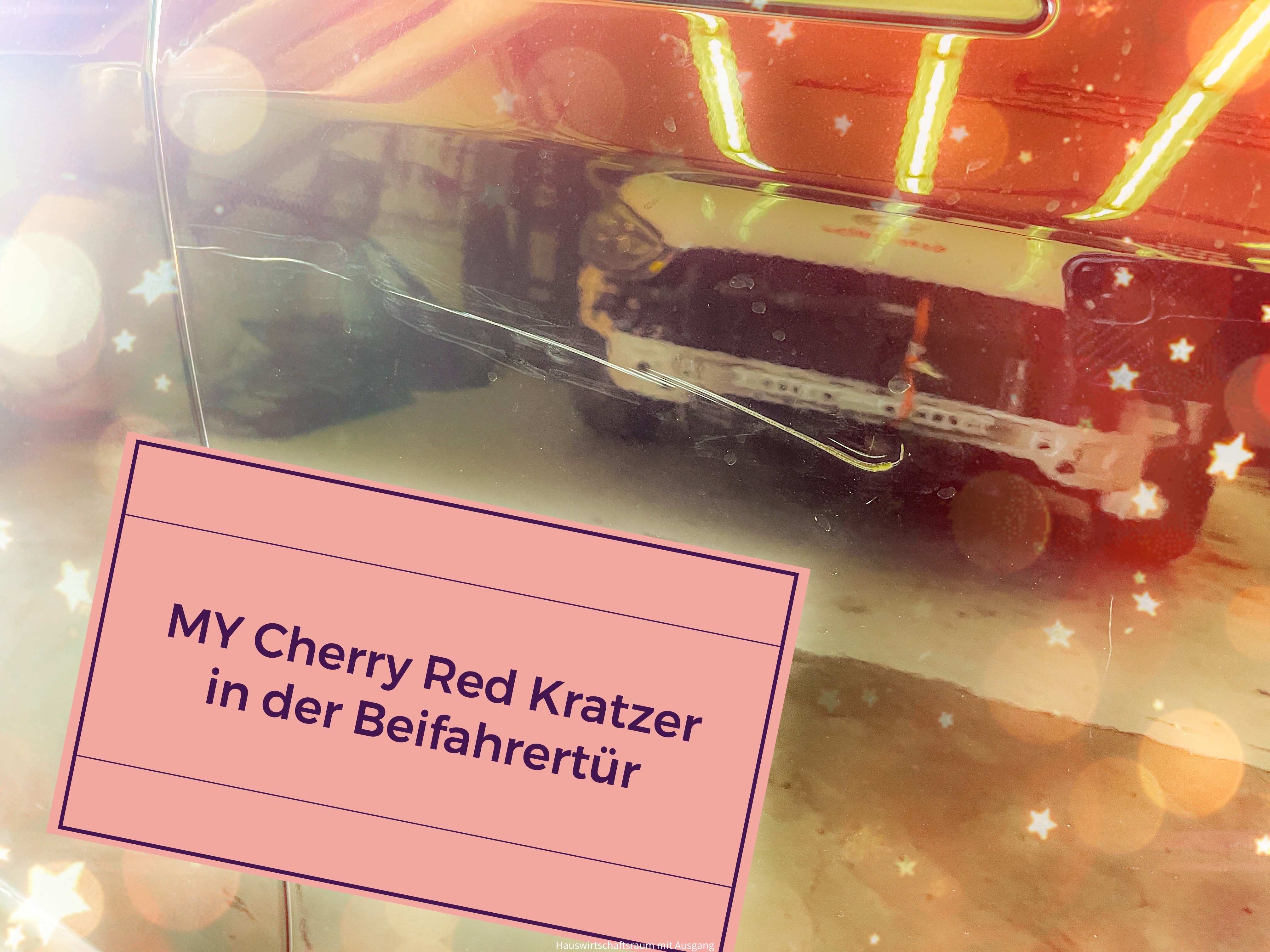

Der Nachbar gönnte ihm wohl das Auto nicht, gruseliger Gedanke, leider wahr.
Ich suchte ein Schaden, damit wir uns an dem Lack probieren konnten. Den können wir nun…!! Null Problemo, nun suchen wir Quicksilber, ich gebe 70% Rabatt auf die Lackierung, auch um Erfahrungen zu sammeln und ein Video zu drehen.

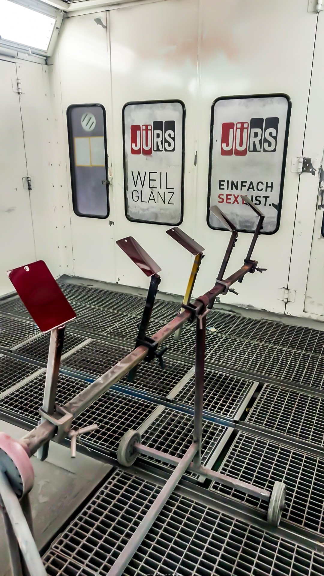

    Wir hatten im Vorwege alle Nuancen lackiert, es gibt in unserem System 3 aber man kann den Ton mit Druck, Dichte, Materialmenge und vor allem mit wieviel Gängen Tinte (eingefärbter Klarlack) den Ton massiv verändern. Darum haben wir Muster mit einem Gang, zwei Gängen usw. lackiert und beschriftet.
Das macht das Bestimmen der Farbe leicht, kaum ein Auto gleicht den anderen, wenn es auf so feine Nuancen ankommt.

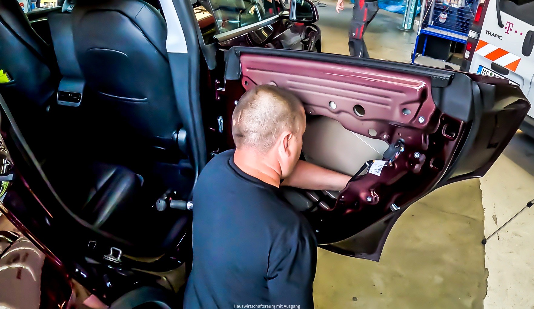

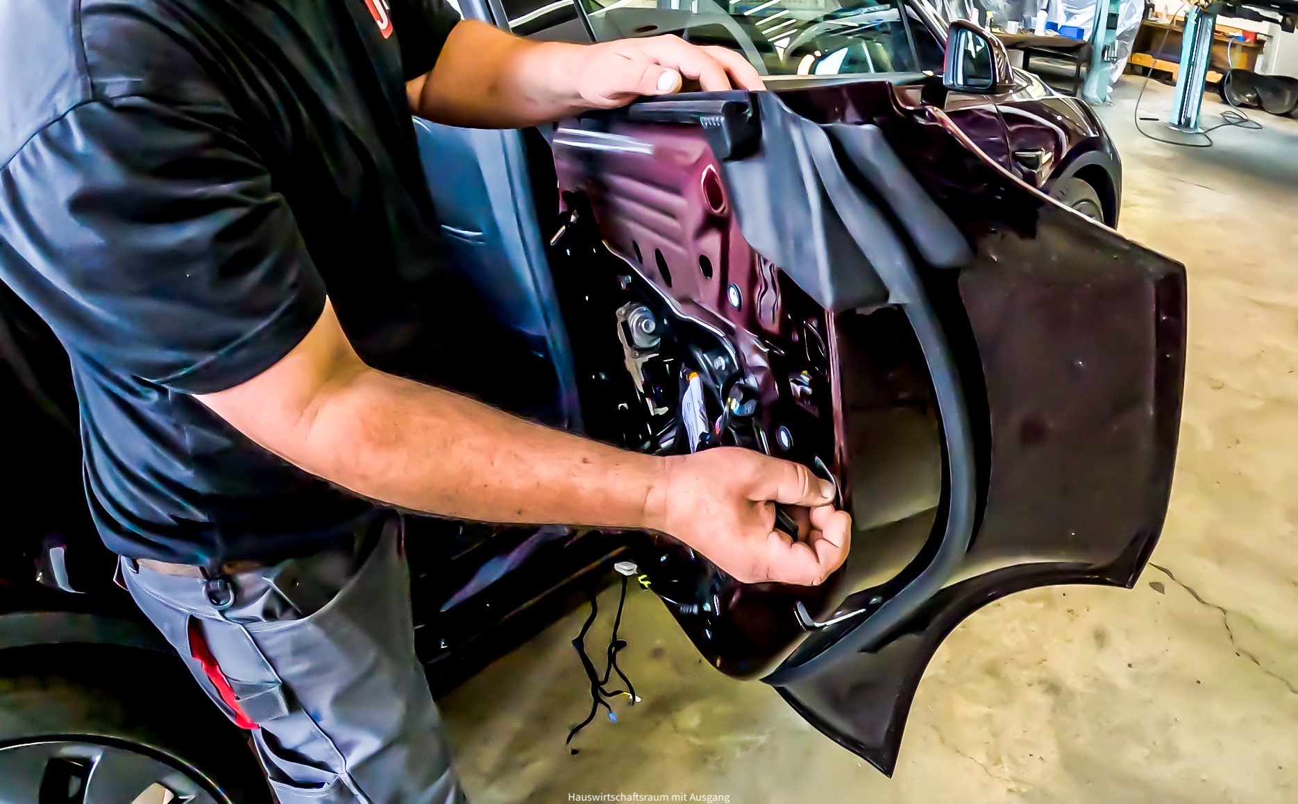

  • zerlegen der Türen

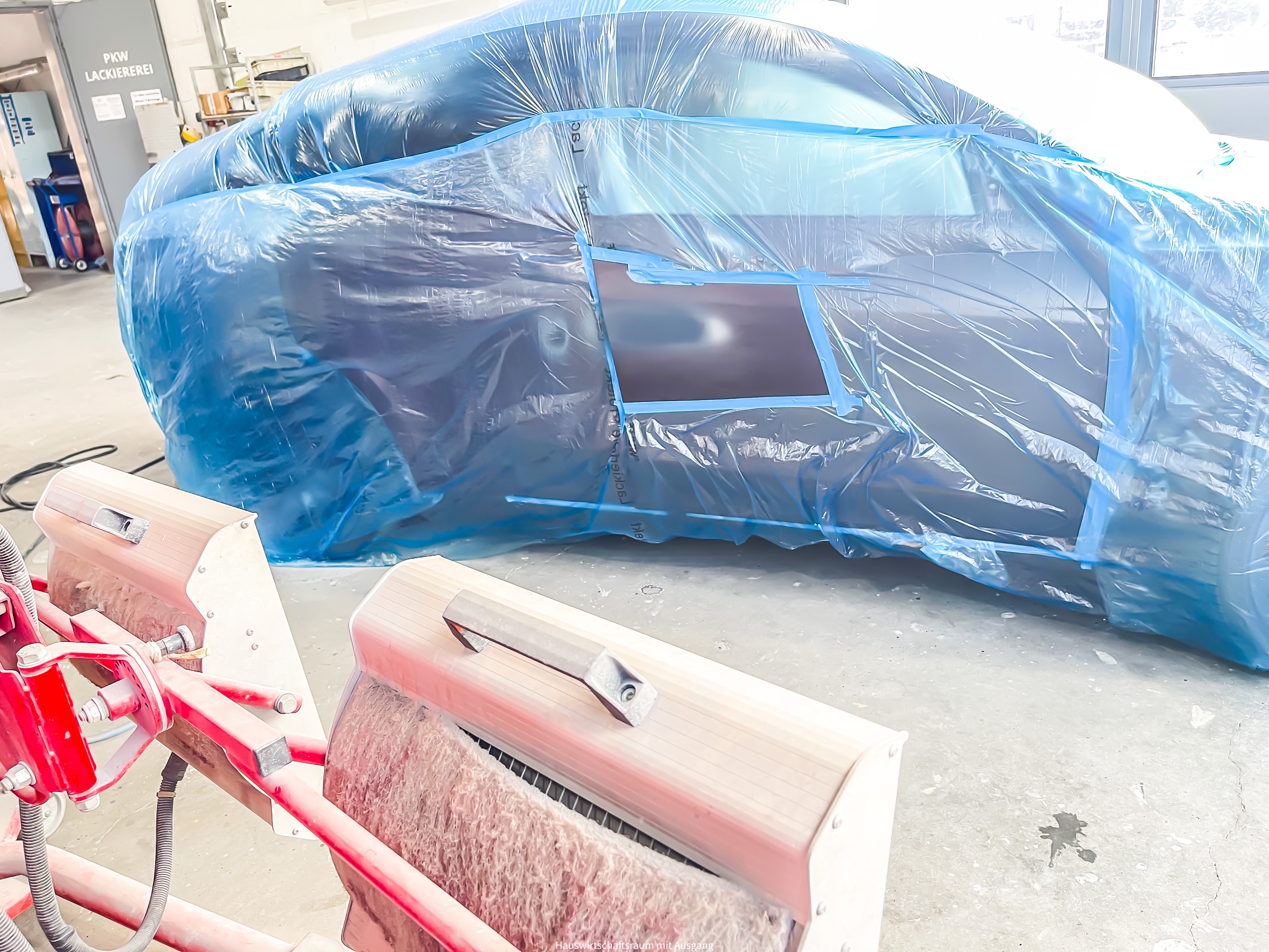

𝗩𝗶𝗲𝗿𝘁𝗲𝗻𝘀, 𝗻𝗮𝗰𝗵 𝗱𝗲𝗺 𝘇𝗲𝗿𝗹𝗲𝗴𝗲𝗻, 𝗮𝗯 𝗶𝗻 𝗱𝗶𝗲 𝗟𝗮𝗰𝗸𝗶𝗲𝗿𝗲𝗿𝗲𝗶

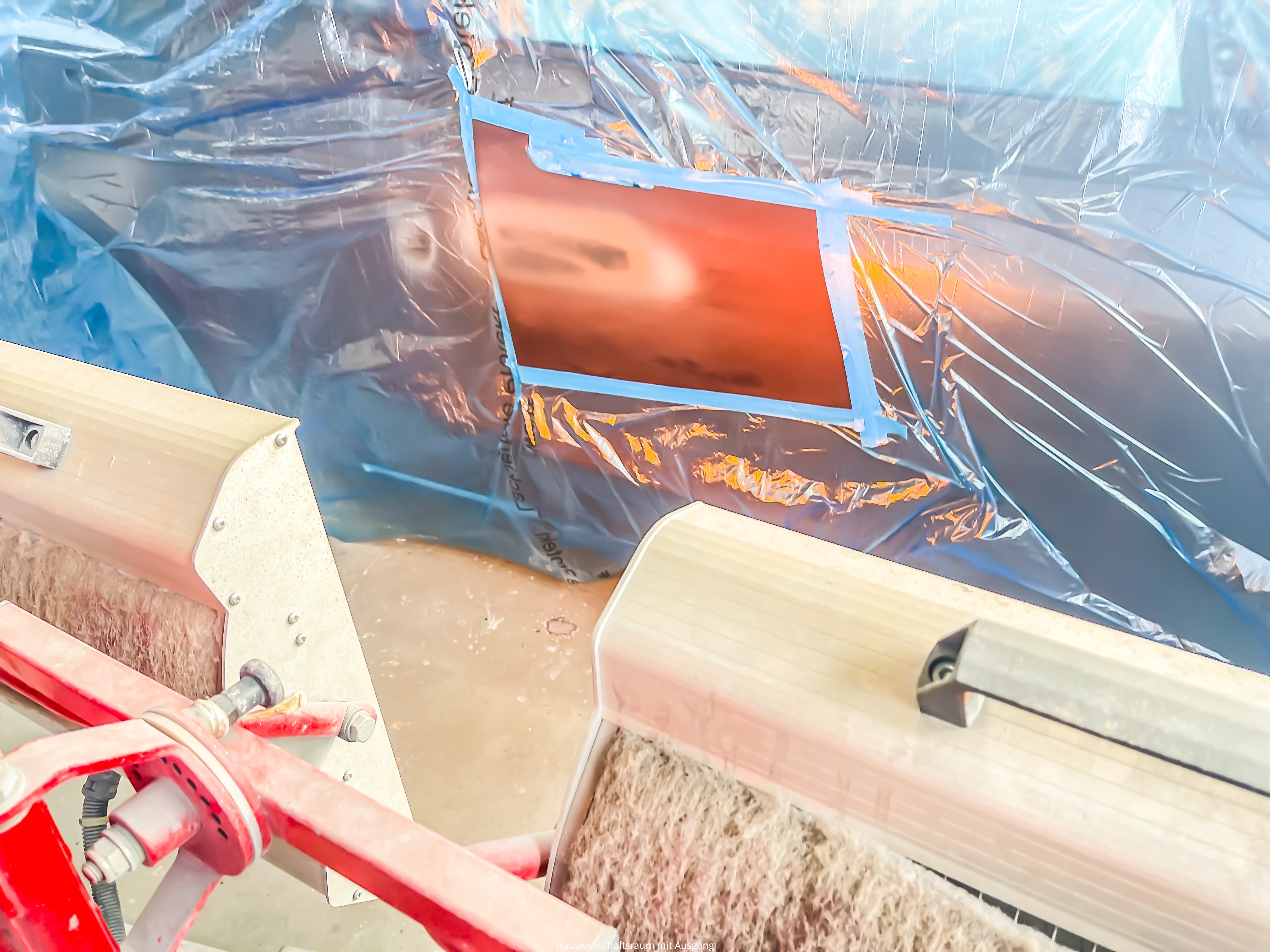

  • Nach dem zerlegen kommt er in die Vorbereitungshalle, dann wird eine Schutzplane drüber gelegt

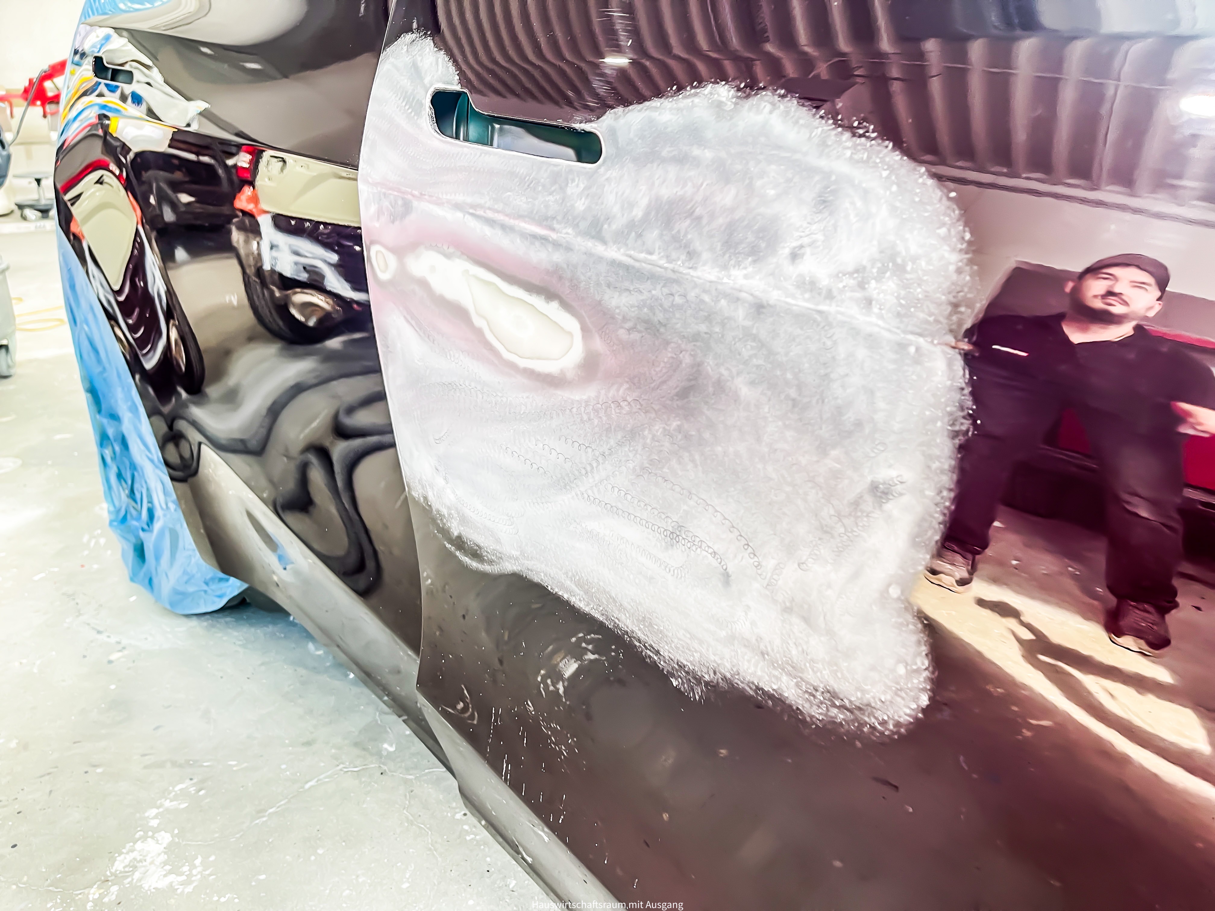

  • Die beschädigte Stelle wird mit einem Wasserreiniger gereinigt- danach mit einem Silikonentferner
  • Es wird geschaut, ob es weitere Schadstellen gibt

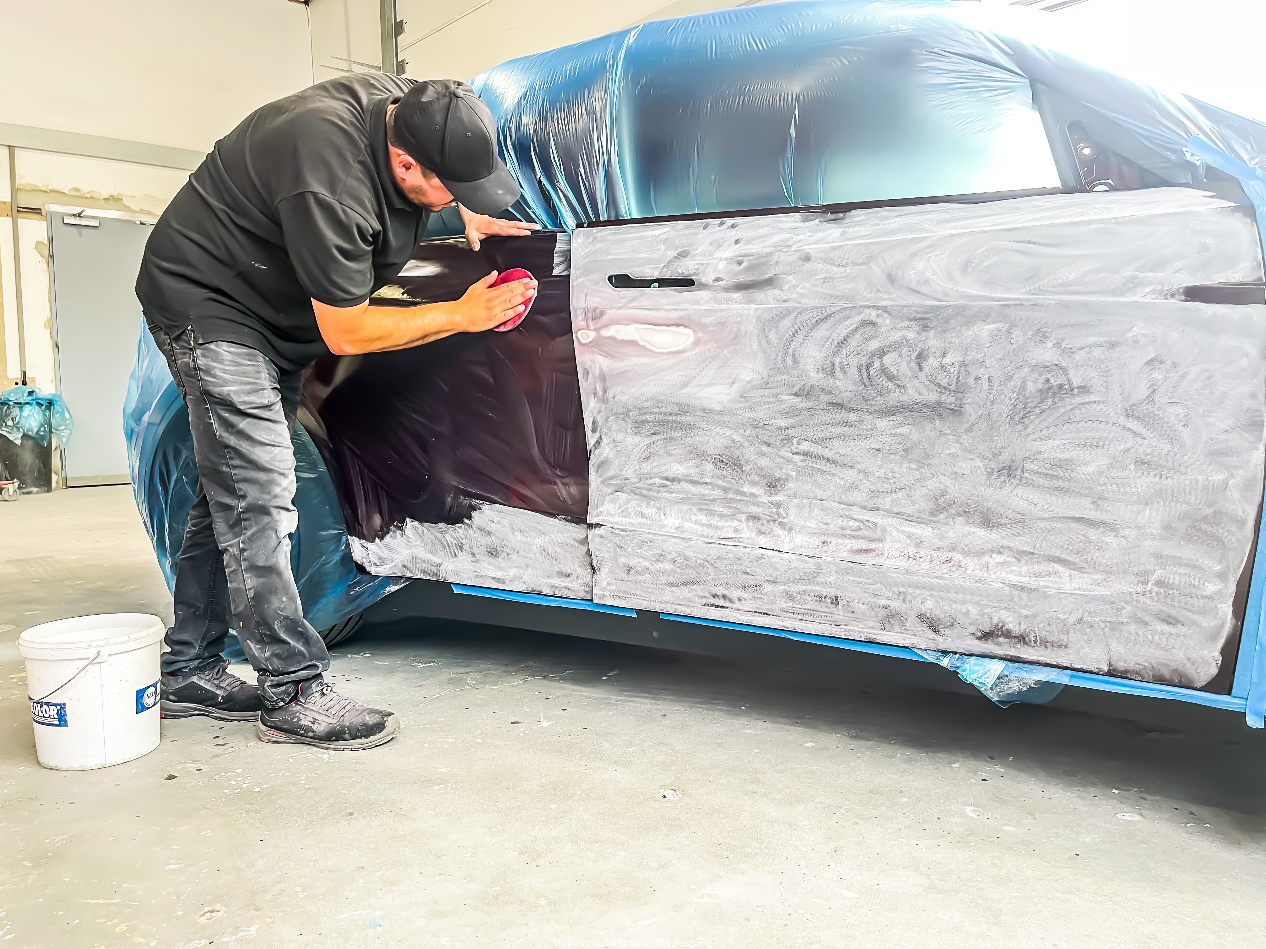

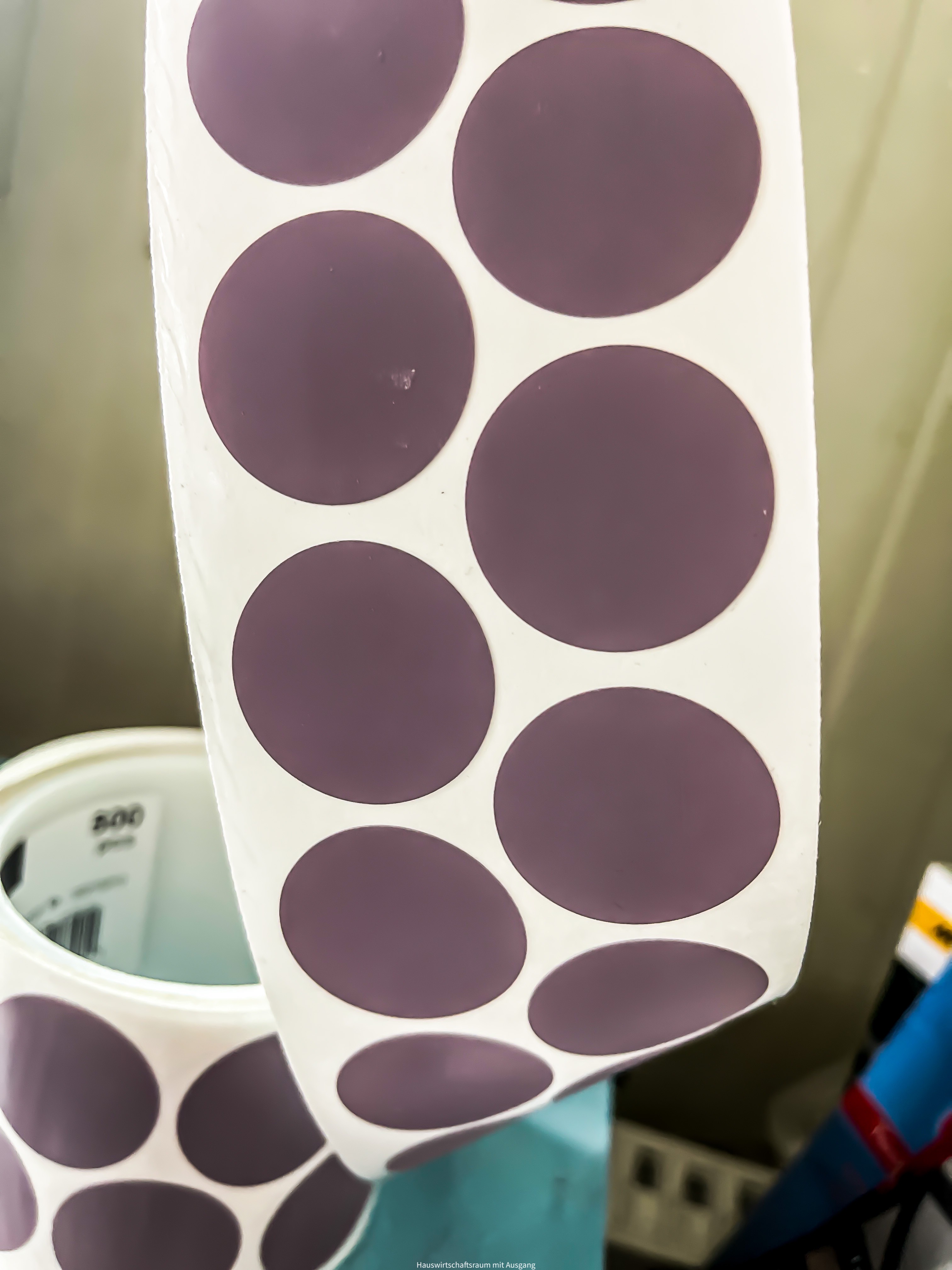

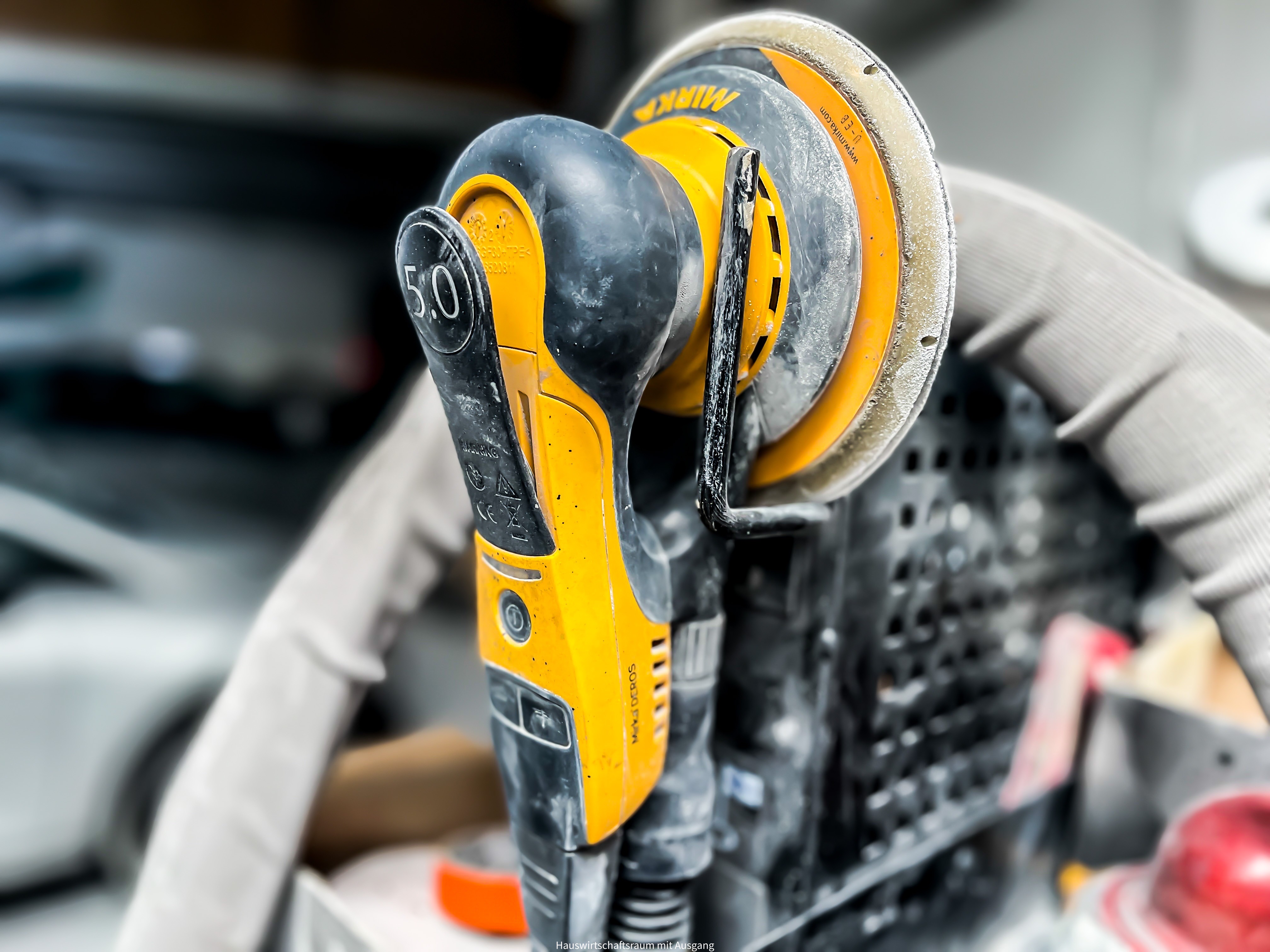

𝗦𝗰𝗵𝗹𝗲𝗶𝗳𝗲𝗻:

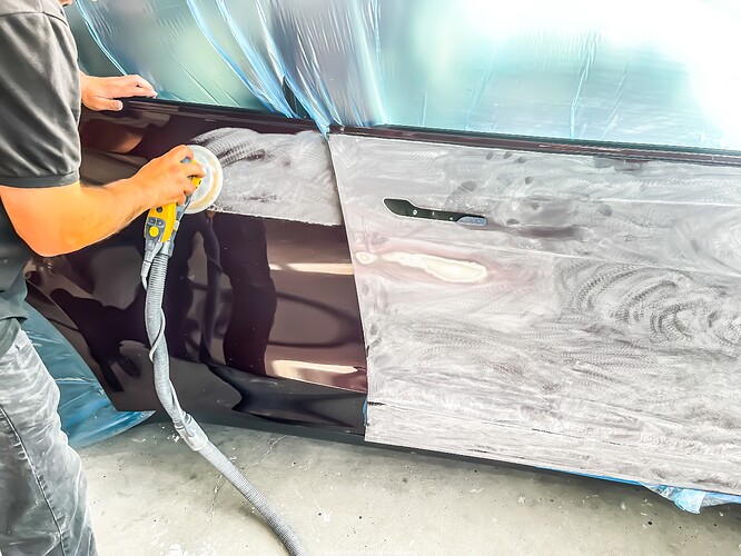

  • die Schadstelle wird mit einem Exenter ausgeschliffen, Schleifpapierkörnung P320
  • dann P400
  • dann P800
  • am Schleifhof erkennt man, dass es okay ist, zur Sicherheit nochmal drüber fassen -Autolackierer können mit den Händen gucken, so doof sich das anhört, bedarf aber jahrelange Erfahrung
  • der Rest wird mit P800 Exenter geschliffen

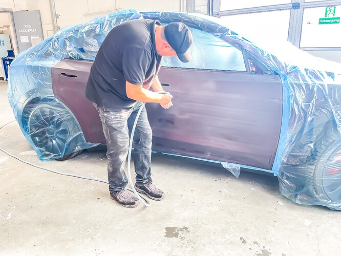

Die hintere Tür muss zur Farbtonangleichung mit lackiert werden, alles wird matt geschliffen, es darf keine „Narbe“ mehr drauf sein, danach wird mit einem P1.000 Softpad leicht feucht geschliffen.
Ist eigentlich aus der Mode, eigentlich nur Trockenschliff, aber es machen noch so viele, weil es quasi das iTüpfelchen der Qualität ist.

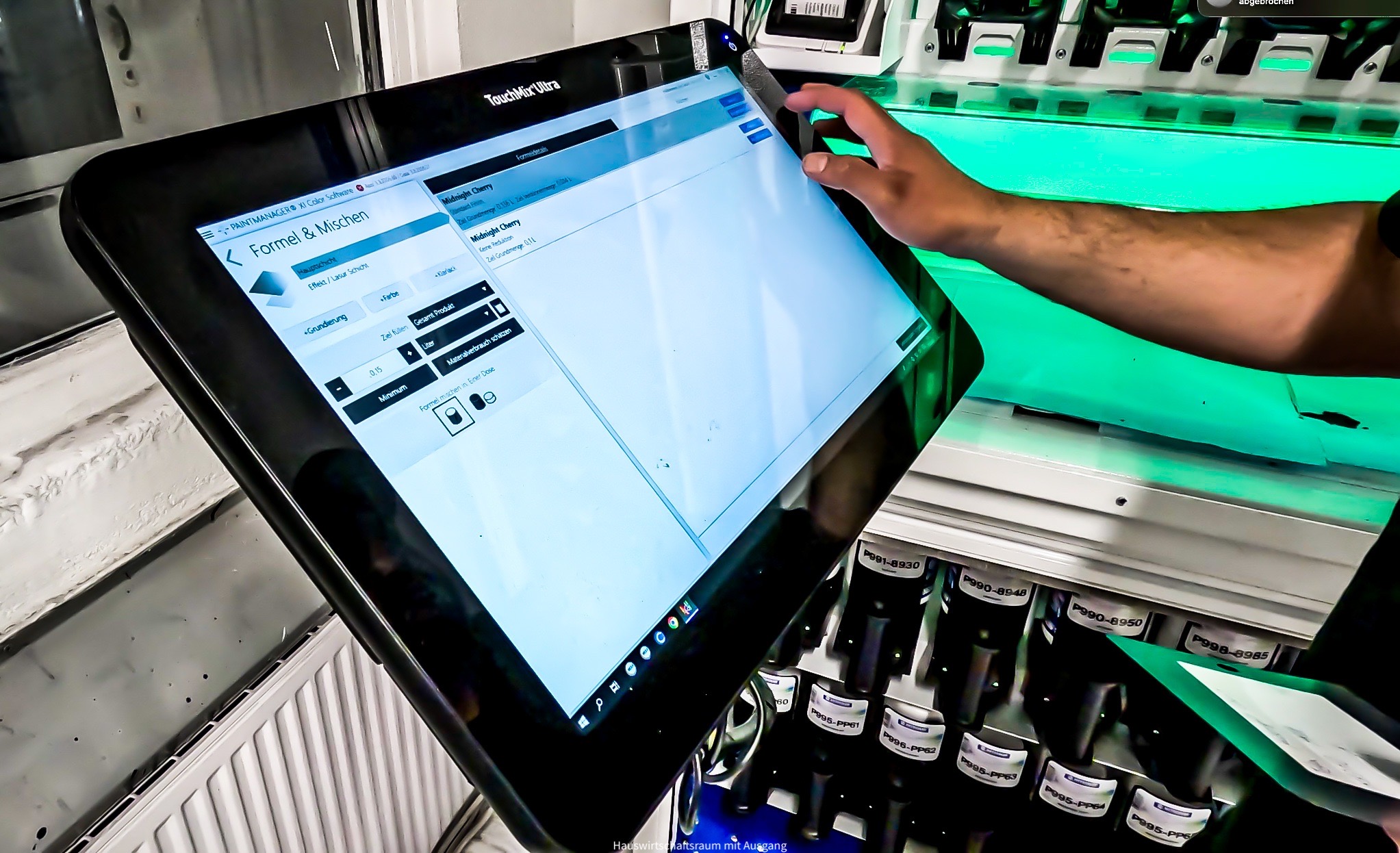

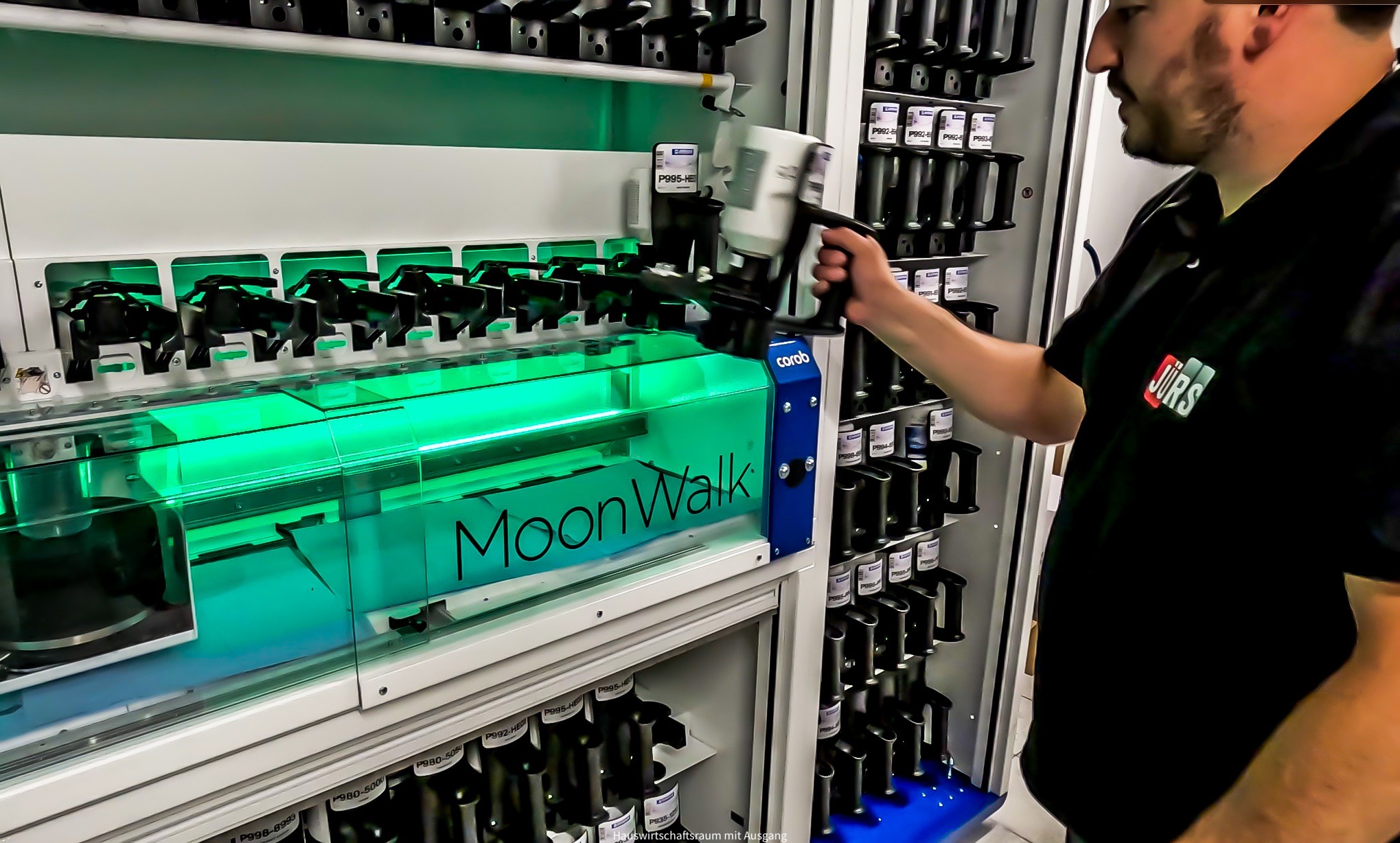

  • Dann wird im Misch- Computer :desktop_computer: geschaut, was für einen Grundton, braucht die von uns vorher bestimmte Variante? Wenn wir den Grundton haben, in diesem Fall SG07, dass dunkelste, wird die Menge geschätzt, die man benötigt und in einem Mischbecher gekippt, mit Härter und Verdünnung versehen und über ein Sieb in die Lackierpistole gefüllt.

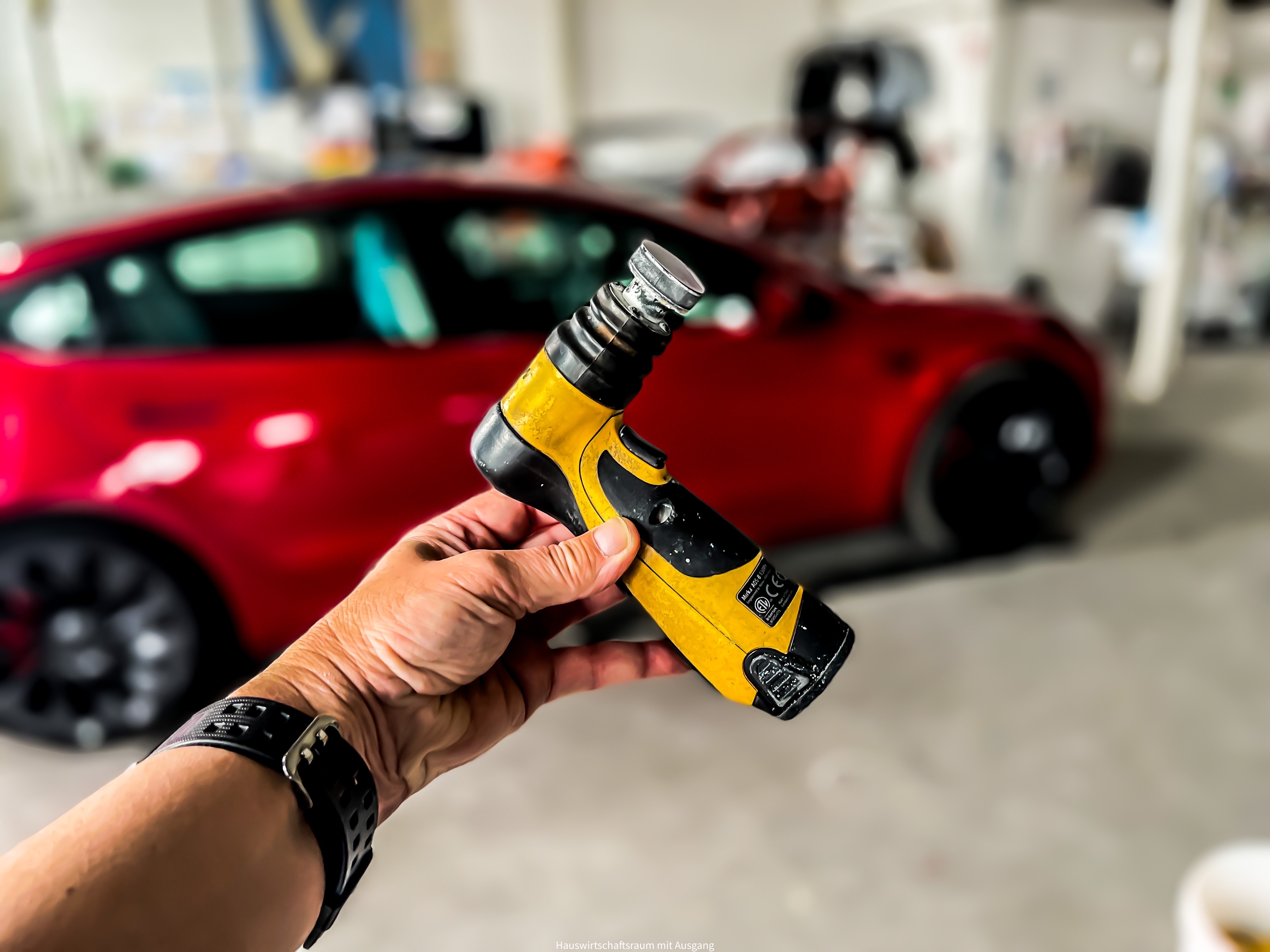

  • dann wird die Stelle „angefüllert“ weich auslaufend und mit einem IR- Strahler getrocknet. Infrarot eignet sich hervorragend, weil es den Lack von der Tür aus trocknet, also nicht von der ersten Lackschicht zum Blech, sondern vom Blech zur ersten Lackschicht. Sonst wäre der Lack aussen dicht und hinten matschig. Übrigens ein Qualitätsmerkmal, dass man nie sieht, wurden die Grundmaterial IR getrocknet? Fällt meistens erst nach 12-18 Monaten auf, wenn es nicht gemacht wurde.
  • 3 Füllergänge und fertig

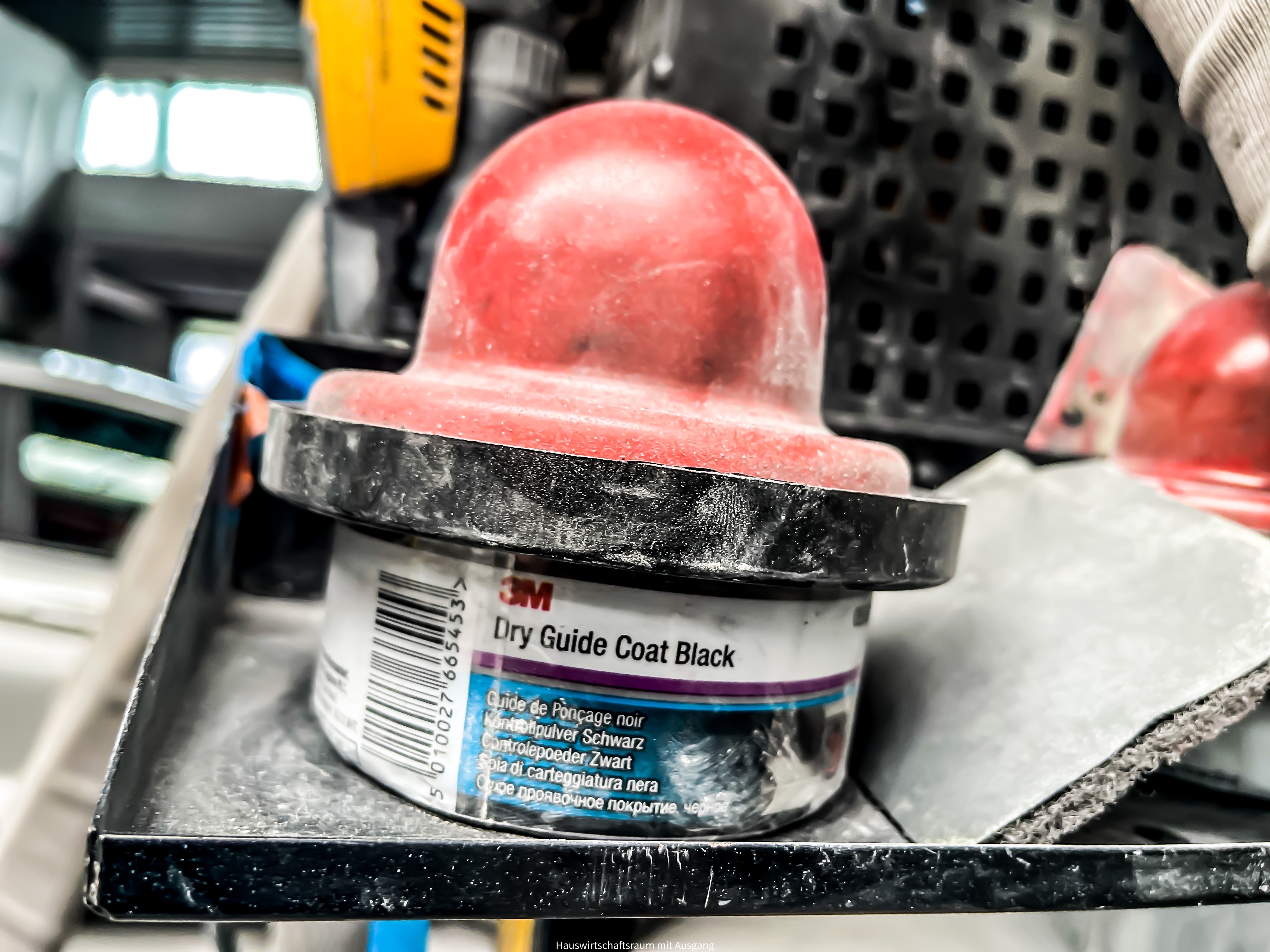

𝗦𝗰𝗵𝗹𝗲𝗶𝗳𝗲𝗻:
Wieder wie oben schleifen, reinigen schleifen usw. Allerdings nun mit Graphenstaub / dem
Kontrollschwarz bepudert. Das geht in die hinterletzte Pore und wenn alles weggeschliffen ist, wissen wir, top Fläche

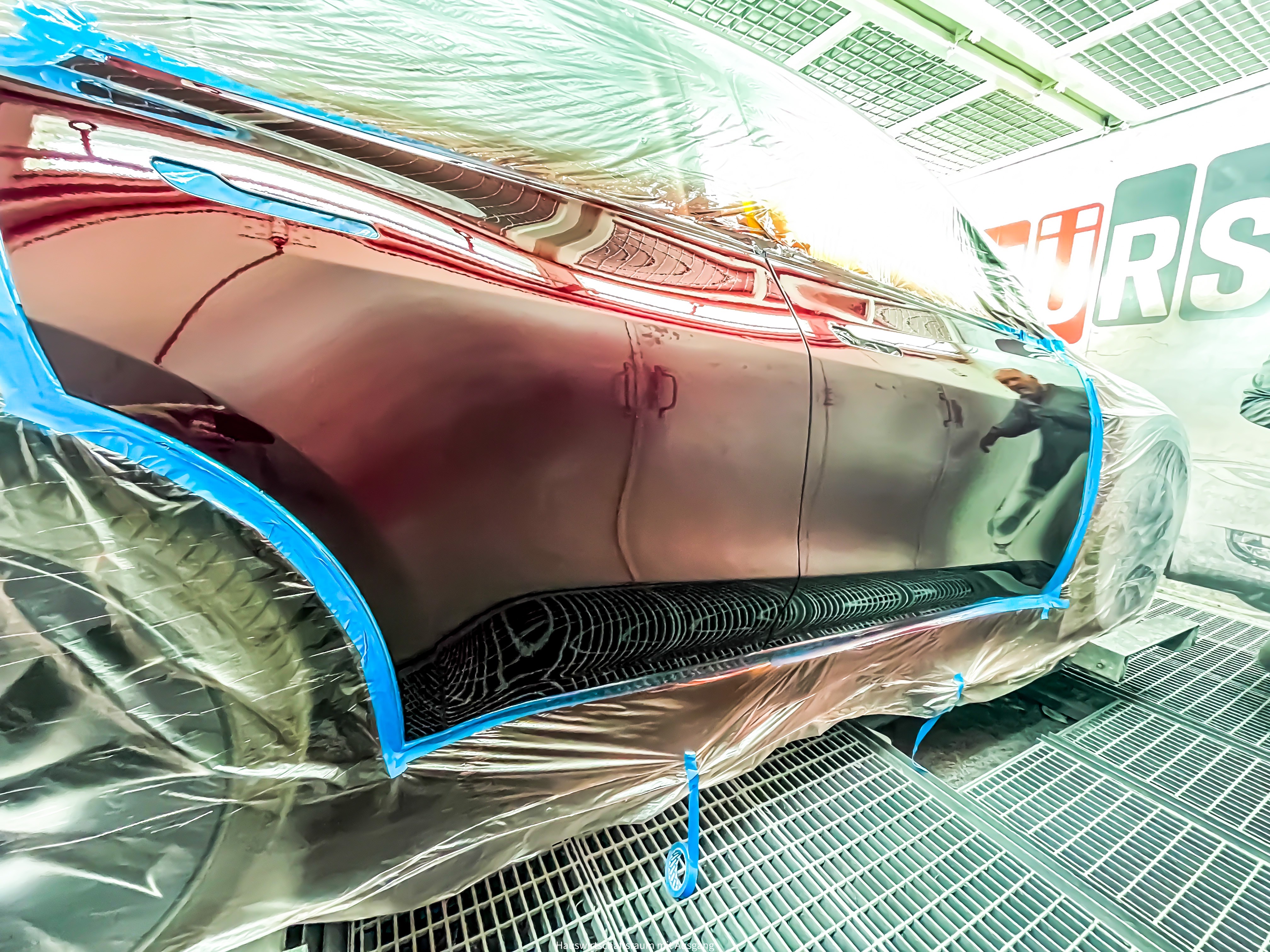

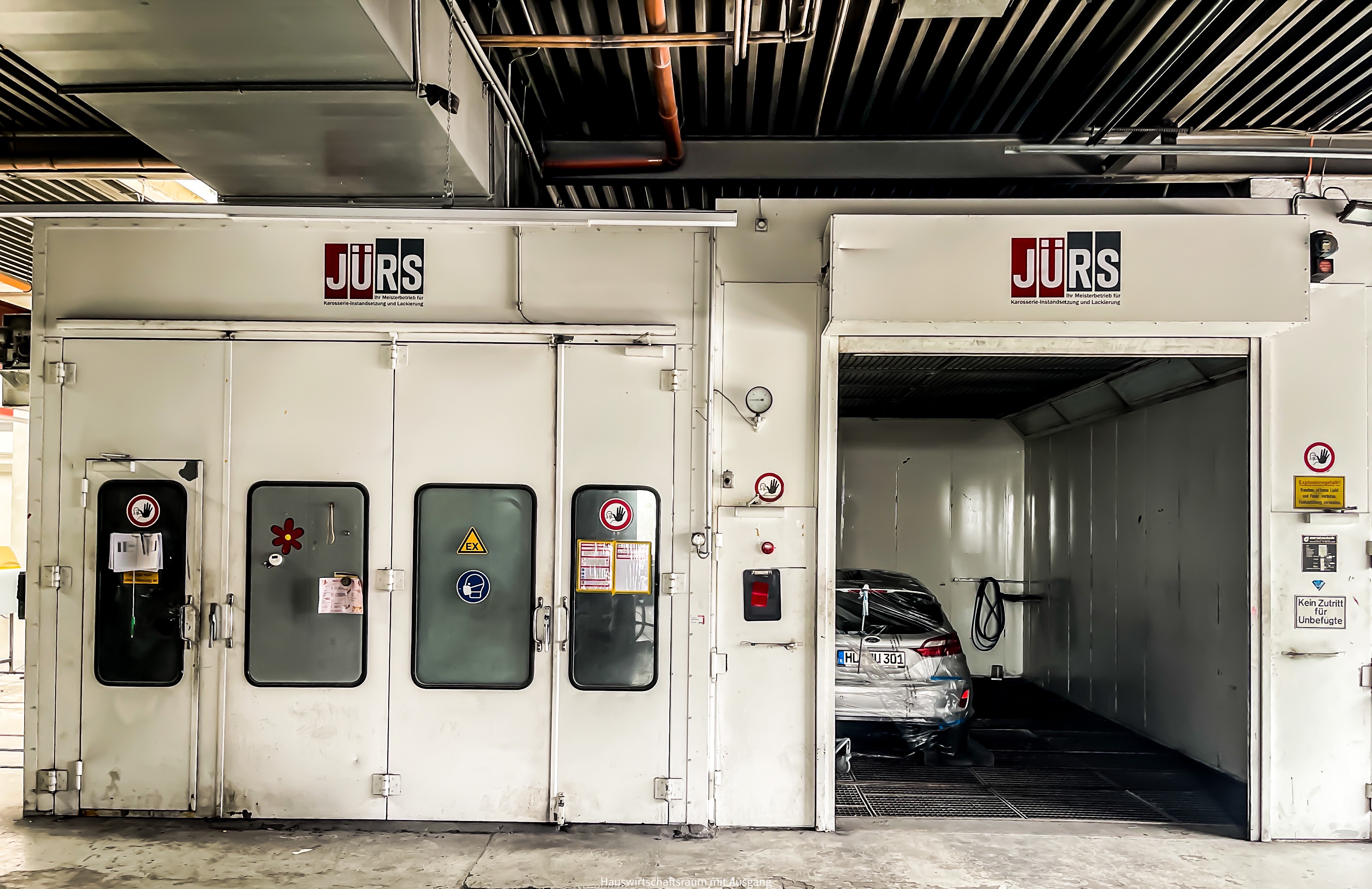

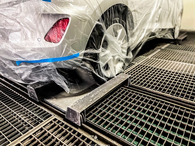

𝗘𝘀 𝗴𝗲𝗵𝘁 𝗥𝗶𝗰𝗵𝘁𝘂𝗻𝗴 𝗟𝗮𝗰𝗸𝗶𝗲𝗿𝗸𝗮𝗯𝗶𝗻𝗲
  • auf „Schuhe fahren“ bedeutet, dass es dich um ein Schienensystem handelt, wo das Auto quer zur Kabine auf rolllende Schuhe gefahren wird.
Dort wird das Auto abgeklebt, für die Lackierung vorbereitet, während der Lackierer ein anderes Auto in der Lackierkabine lackiert. Ist der Lackierer fertig, schiebt er das Auto, was auf diesen rollenden Schuhen steht, in den daran grenzenden Ofen.
  • Nun ist die Lackierkabine wiederfrei, in diesem Fall, für unser Midnight Cherry farbendes Model Y. Wo das MY eben stand, wird das nächste Auto raufgefahren, so haben wir einen schönen Fluss.

Nexa ist übrigens der europäische Ableger von PPG und PPG ist der Farblieferant für Tesla ans Band, darum passen unsere Farben :blush: gut.

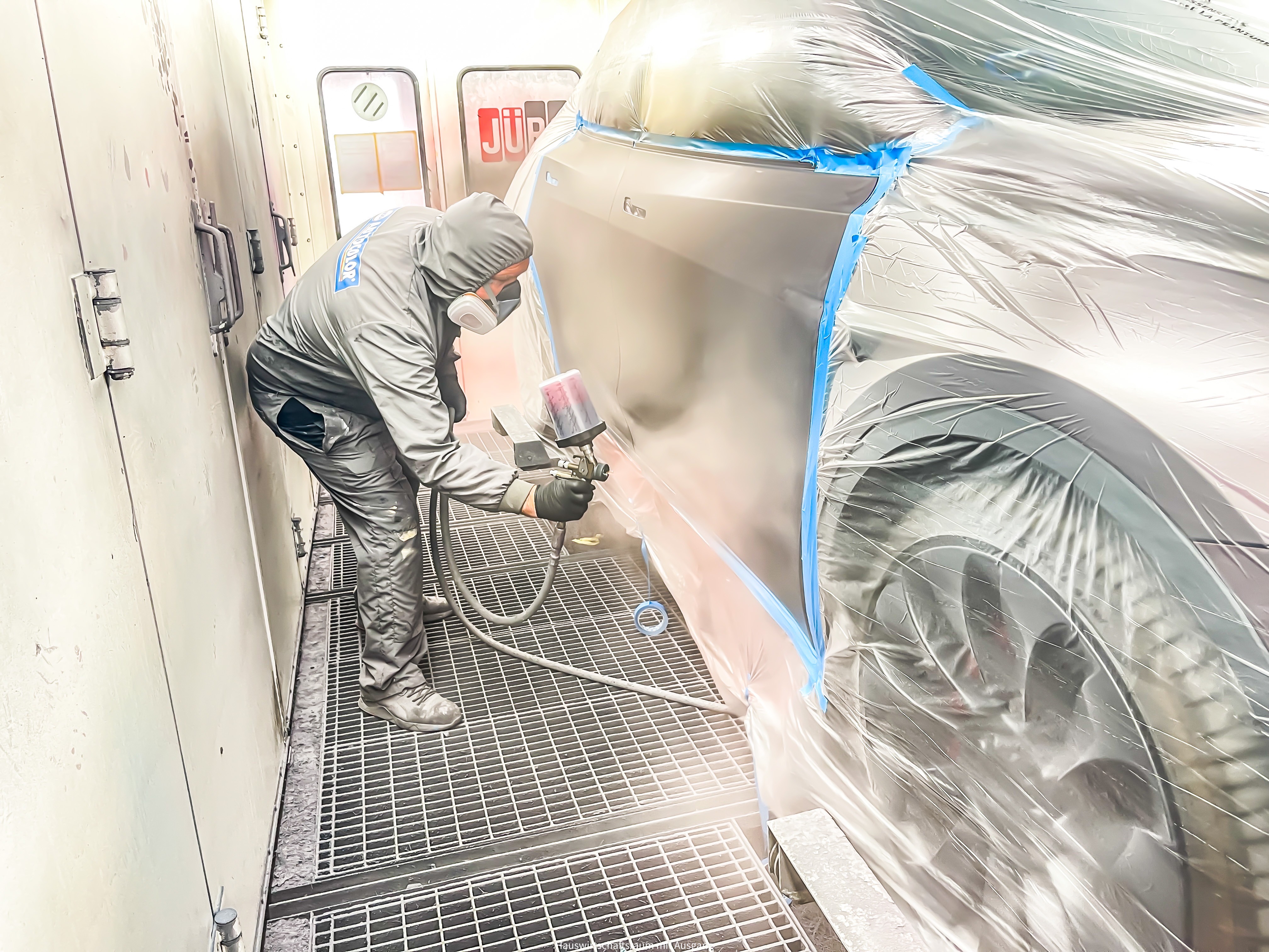

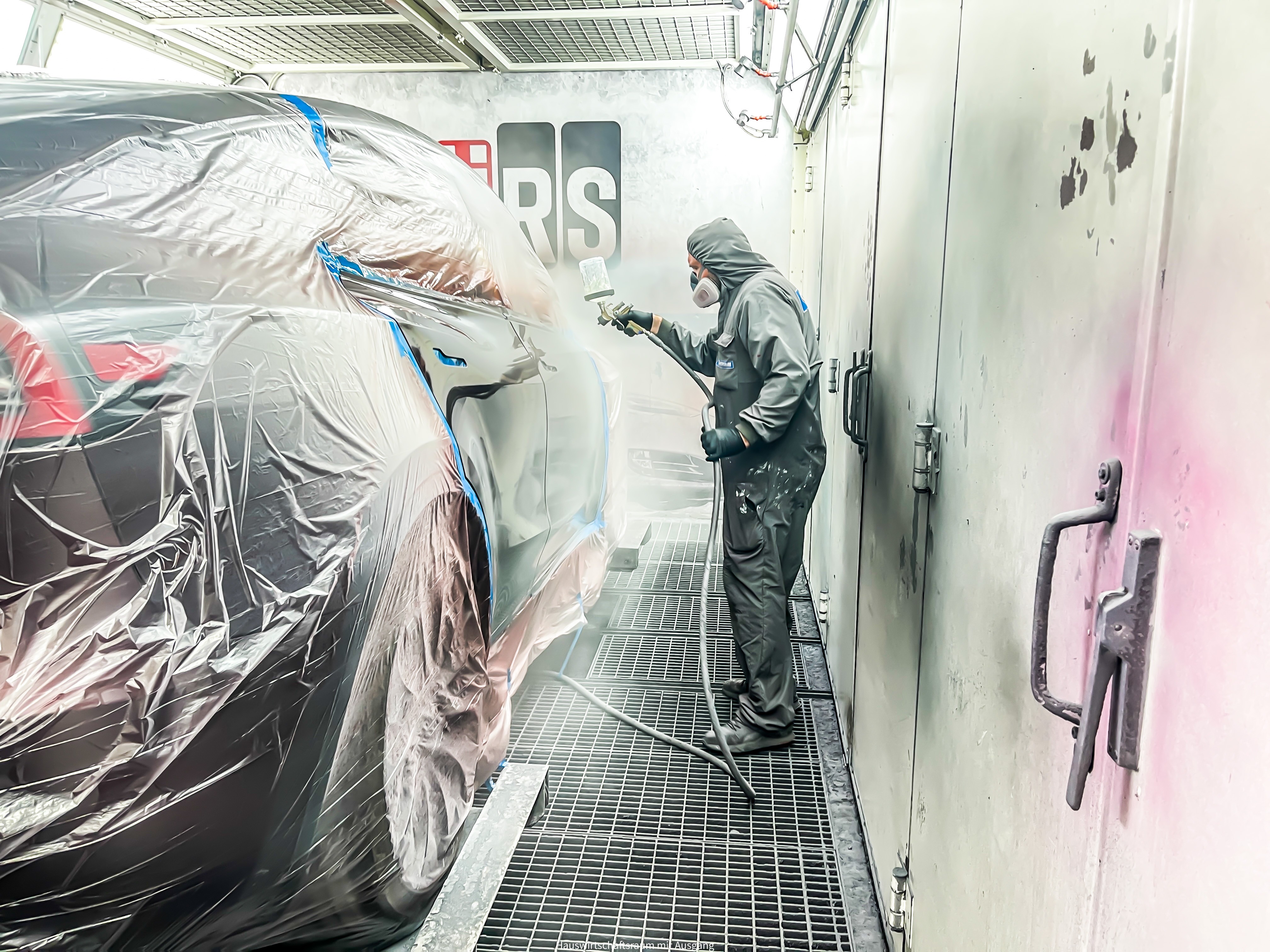

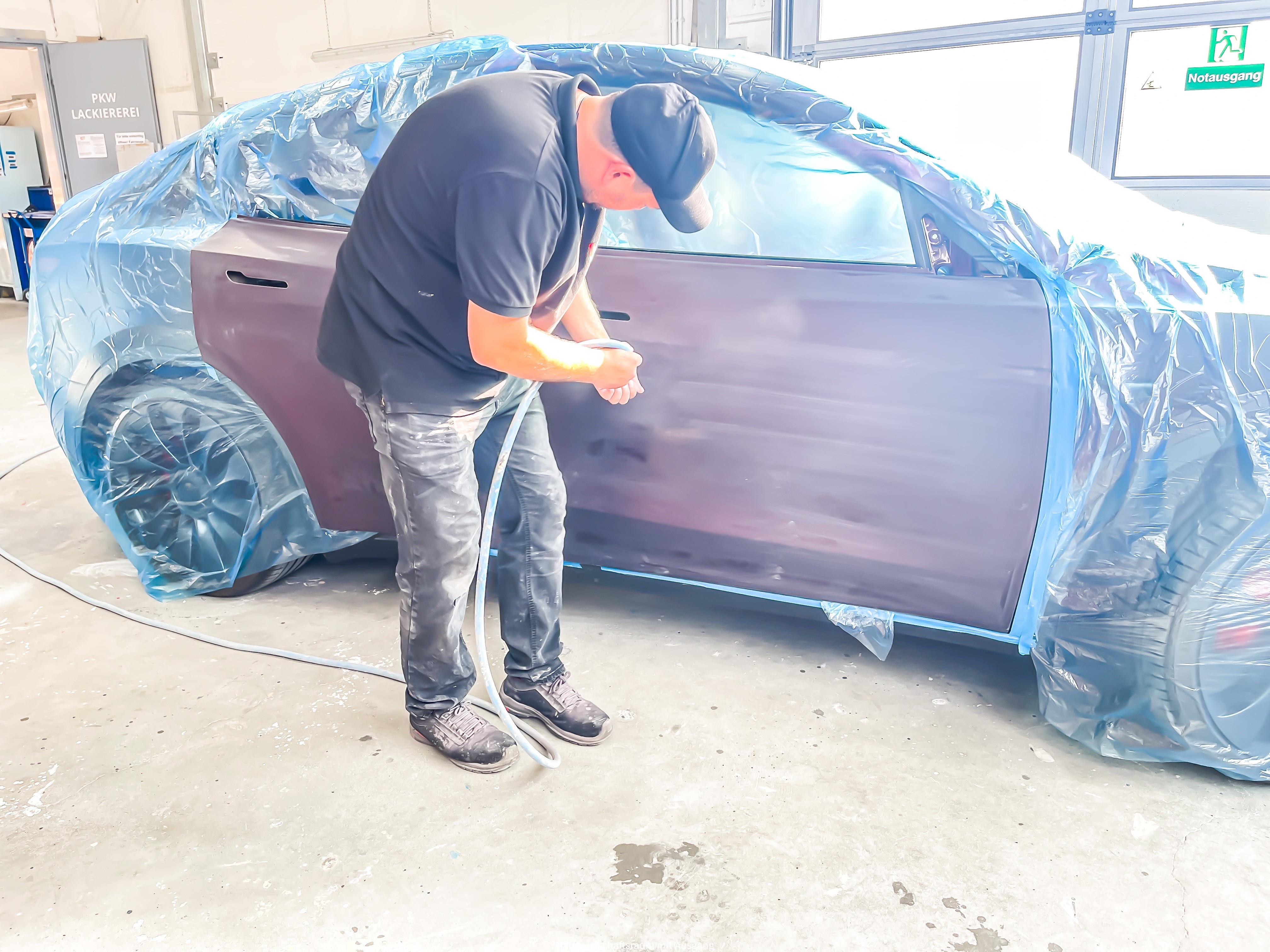

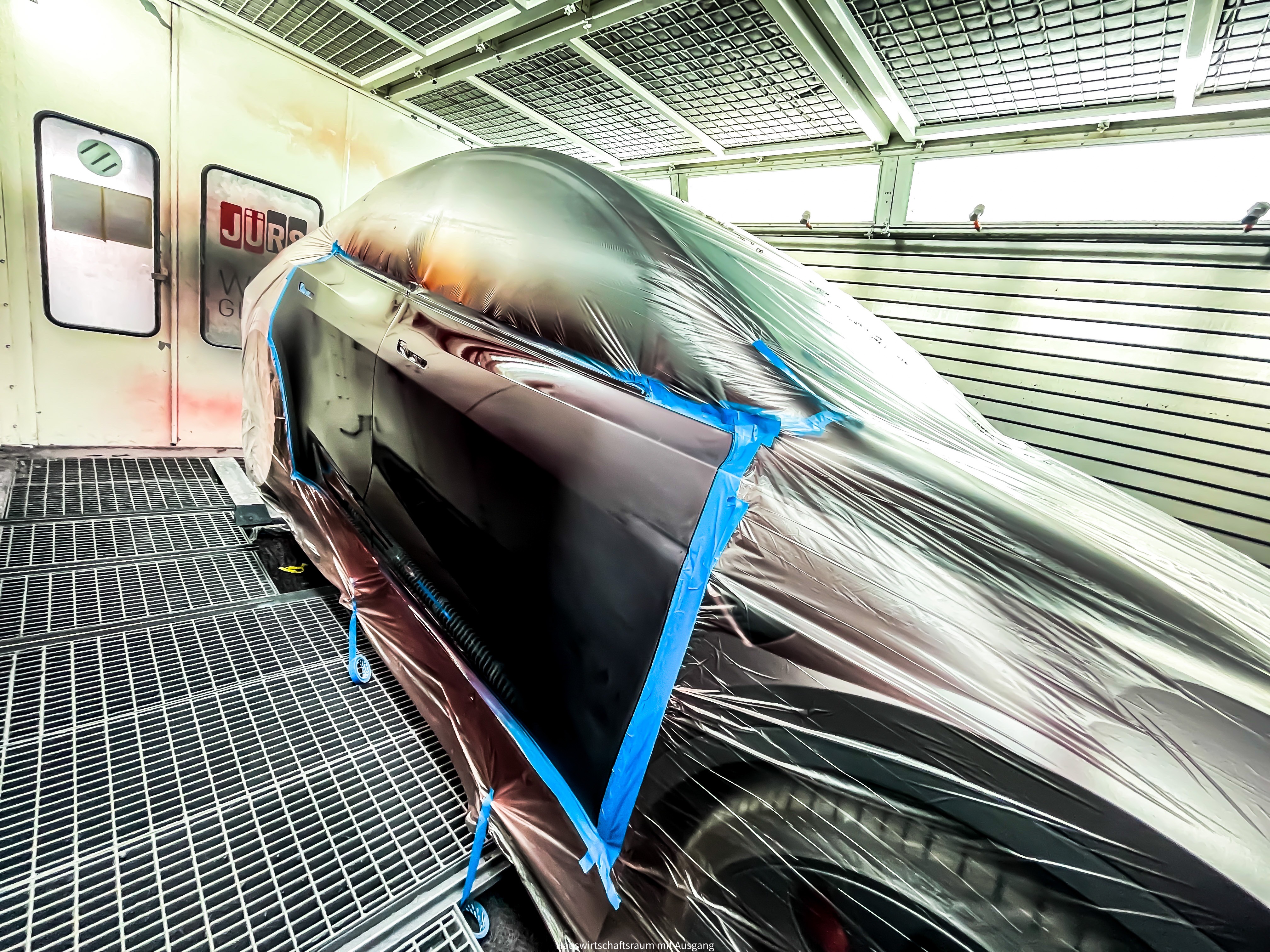

  • In der Kabine steht nun das fertige abgeklebte Auto, nur die beiden Türen sind frei von Folie. Die Folie ist ein Spezielle, die ist antistatisch und sie greift sich quasi jedes in Ihrer Nähe fliegendes Pigment
  • Das Auto wird sehr lange abgepustet, damit möglichst wenig Dreck drauf ist
  • Allerdings sehen mich die Finish- Mitarbeiter mit der Kamera :movie_camera: in der Hand, damit wissen sie, dass sie ein Tick mehr zu tun haben, weil ich bei der Lackierung fröhlich mit in der Kabine rumhüpfe

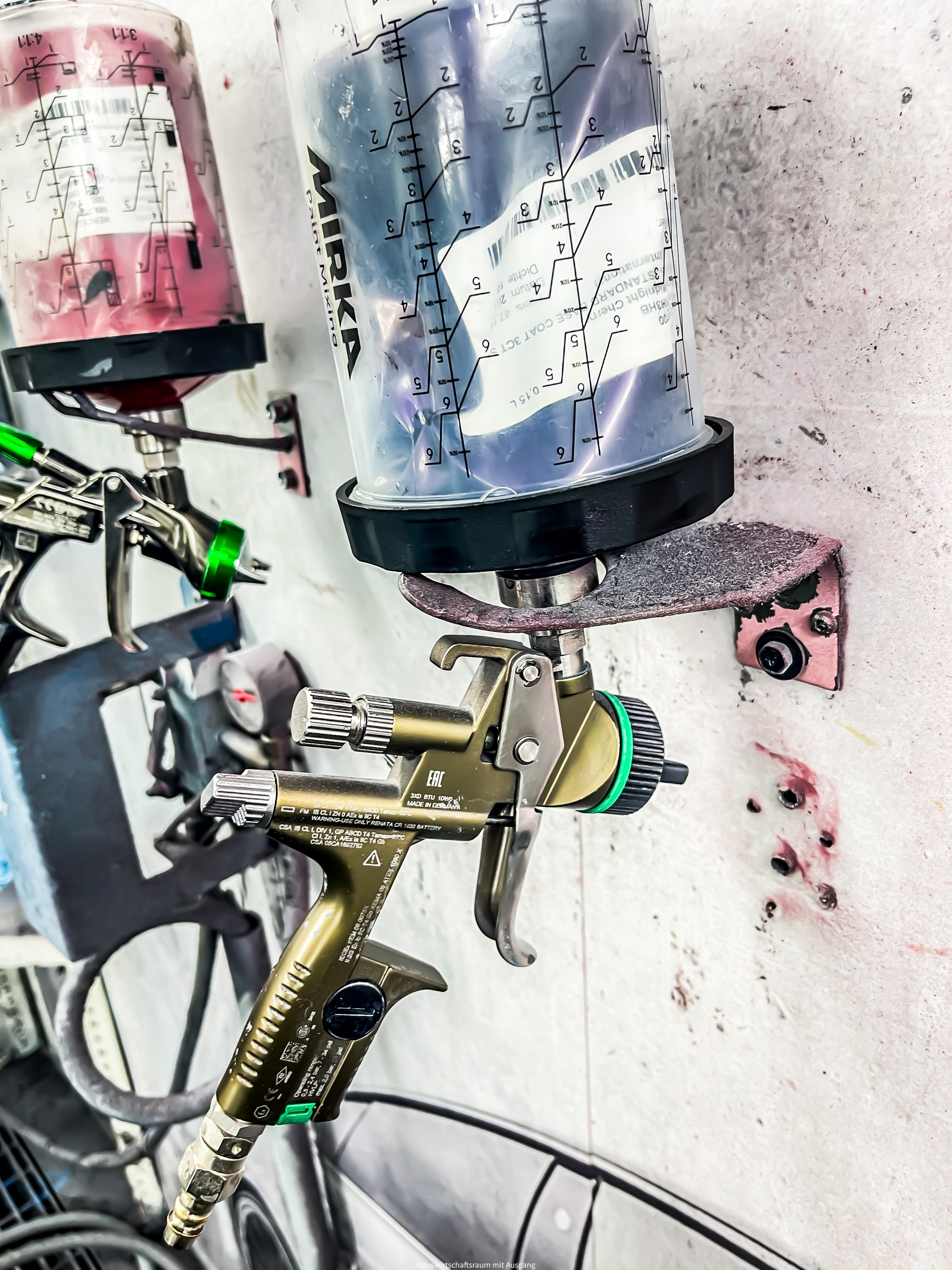

  • Nun bringt der Mitarbeiter die fertig gemischte Farbe, ein Basislack, ein eingefärbter Klarlack (Tinte)
  • Auto wischen, pusten, Staubbindetücher, Silikonentferner usw.

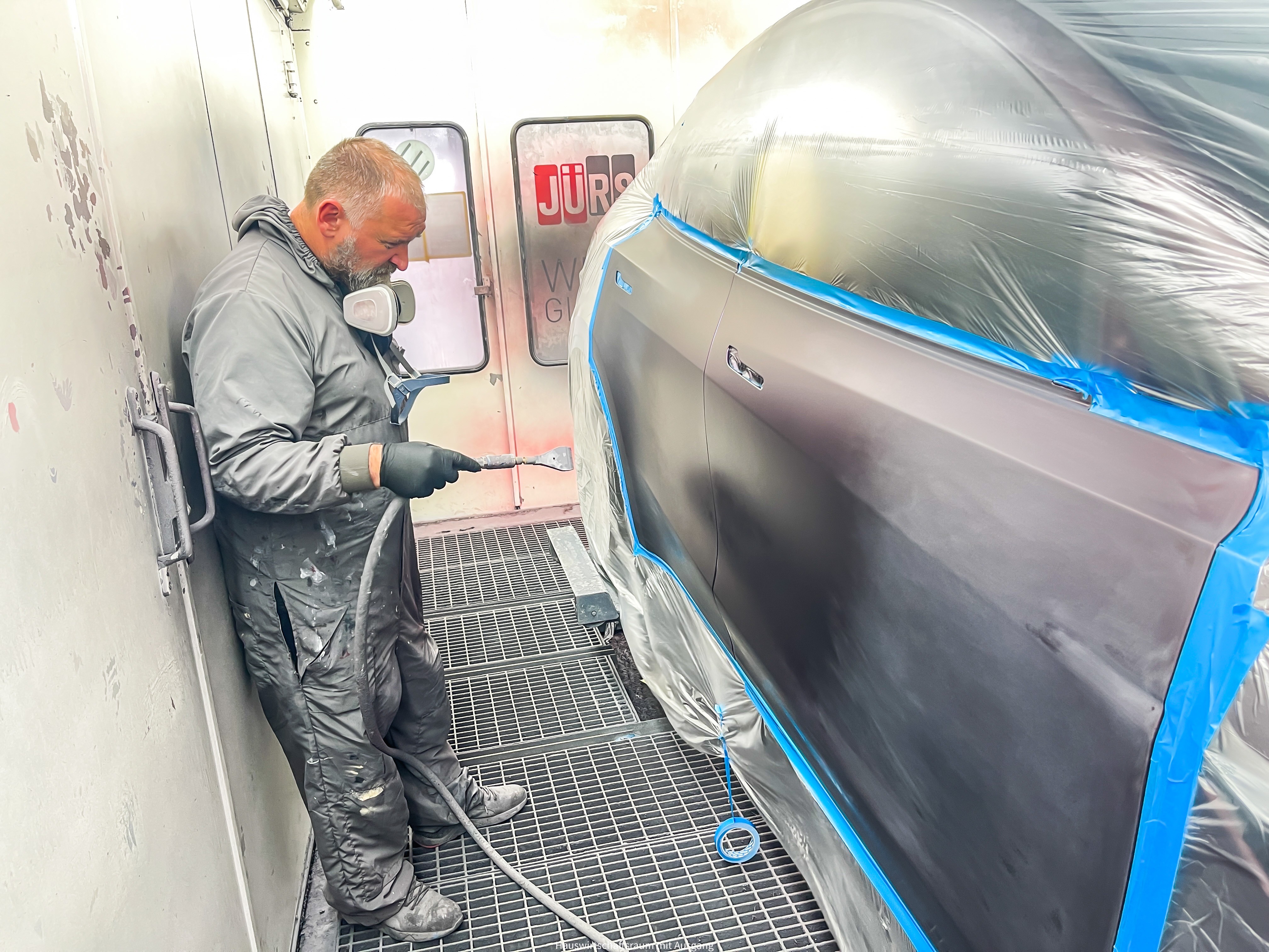

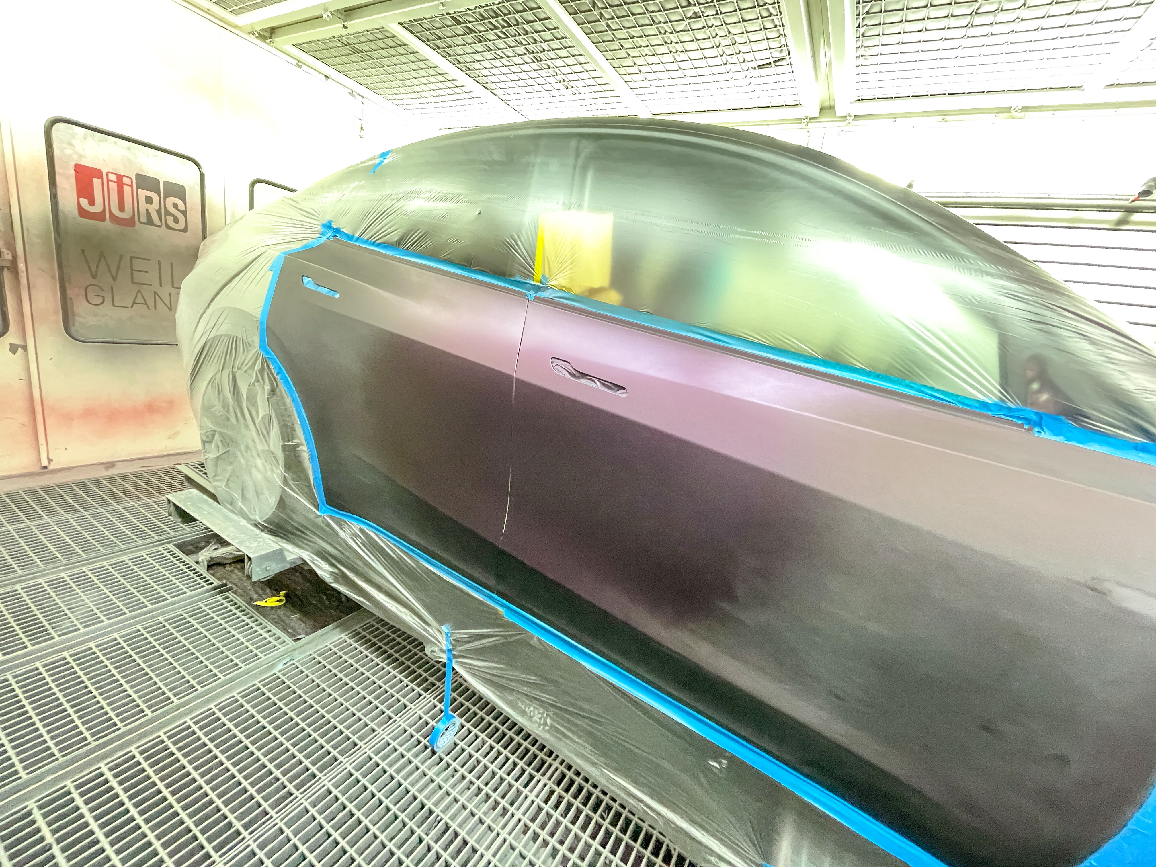

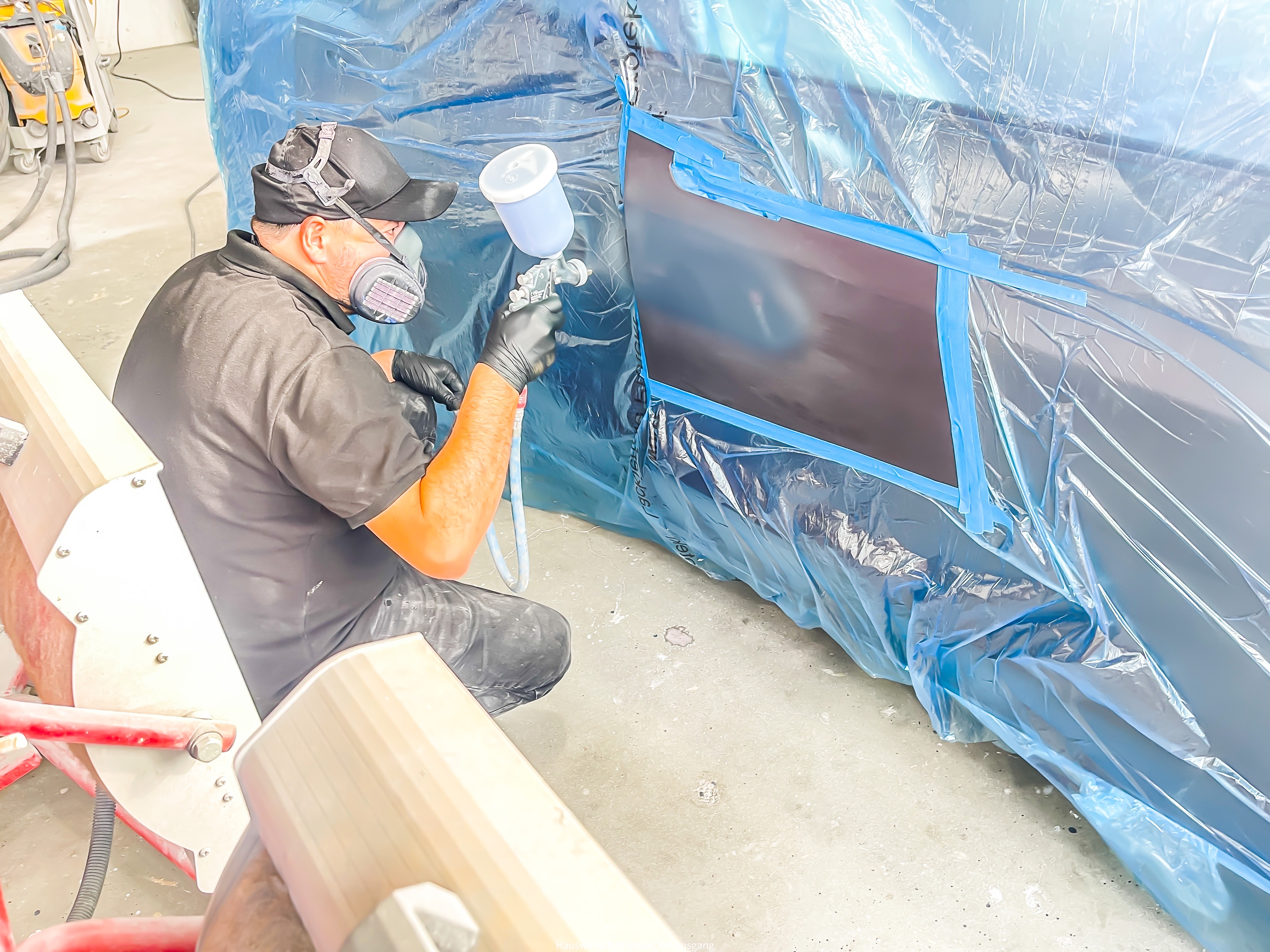

𝗘𝘀 𝗴𝗲𝗵𝘁 𝗹𝗼𝘀- 𝗱𝗶𝗲 𝗟𝗮𝗰𝗸𝗶𝗲𝗿𝘂𝗻𝗴
  • der Basiston wird appliziert, nur um die „Gefüllerte Stelle“
  • Nächster Gang weiterauslaufend, versuchen ganz fein den Base zu lackieren, es darf auf keinen Fall was Richtung Kotflügel oder Seitenteil gelangen, dann würde die Lackierung nicht passen und alles müsste, inkl. des Seitenteils oder Kotf. mitgemacht werden.
Es wird nun, die „Tinte“ angerührt, diese besteht aus einem Teil Basislack und einem speziellen Klarlack, einem Express- Klarlack, extrem teuer aber dafür genau richtig :white_check_mark:
Dieser wird nun auch so lackiert, dass nichts zum Seitenteil oder zur Kotflügelkante kommt, nur das mit Base lackierte Feld und ein Stück weiter, feiner Übergang.
Der Lackierer heißt übrigens auch Michael und er gehört zum TopTeam bei uns, der hat nun Stress, denn der Moment muss gut abgepasst sein, mit der zweiten, schon fertig gemachten Pistole, lackiert er die nicht lackierten Stücke zum Seitenteil und Kotf. er muss in den Express- Klarlack rein, aber nicht zu weit- dass muss punktgenau sitzen. Nun ist erstmal 10 Minuten Ruhe, alles muss trocknen, nun werden noch 3-6 Gänge Klarlack, mit immer Wartezeiten lackiert.
Wenn das fertig ist, wieder 10 Minuten warten und dann geht das Model Y in den Ofen. Auch hier wieder ein Tipp, Lackierereien, Spotrepair- Buden oder was auch immer, wissen bestimmt nicht, welches E- Auto, welche Ofentemperatur haben darf, dass ist nicht so wie bei Verbrenner, also aufgepasst.

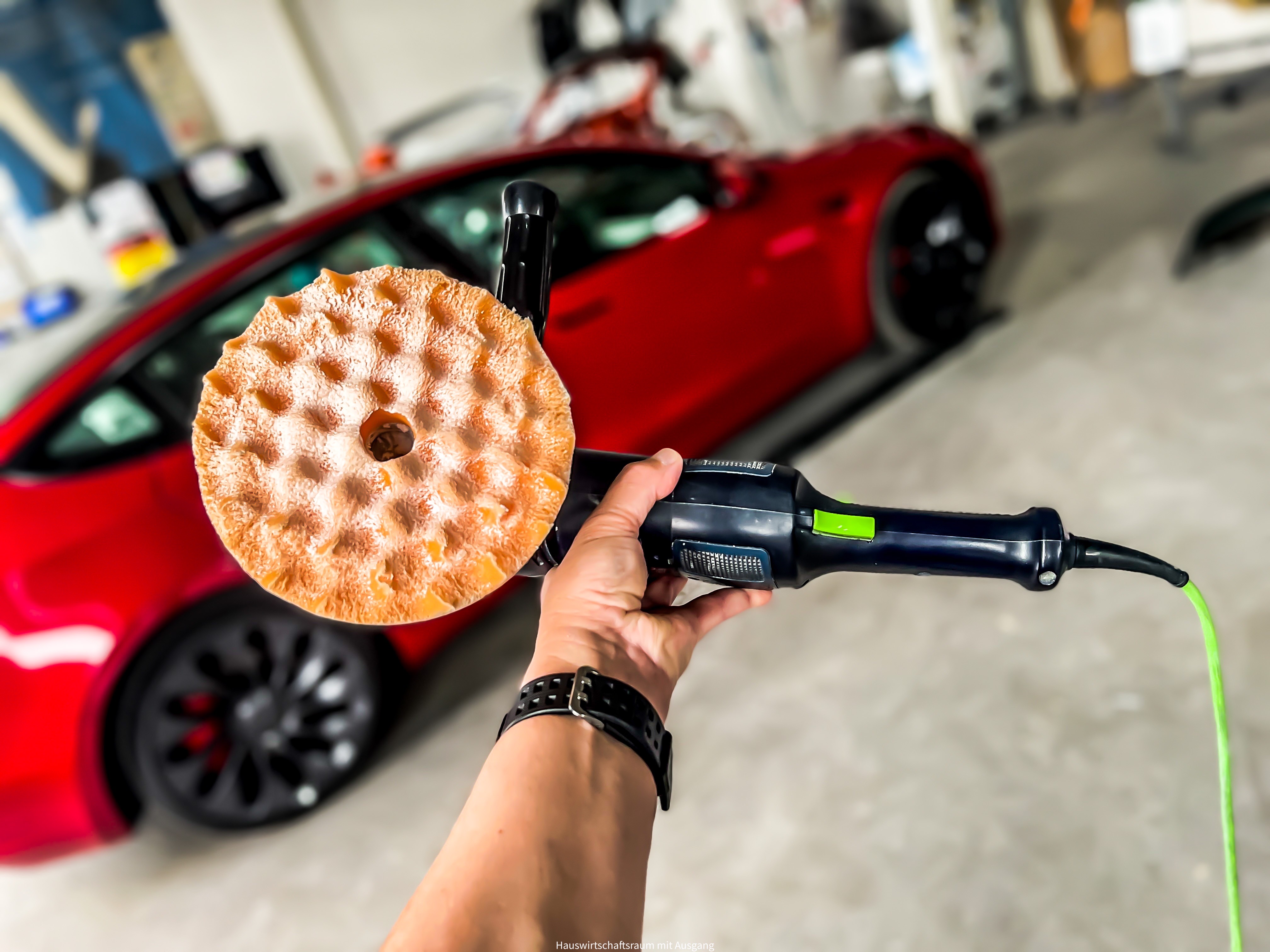

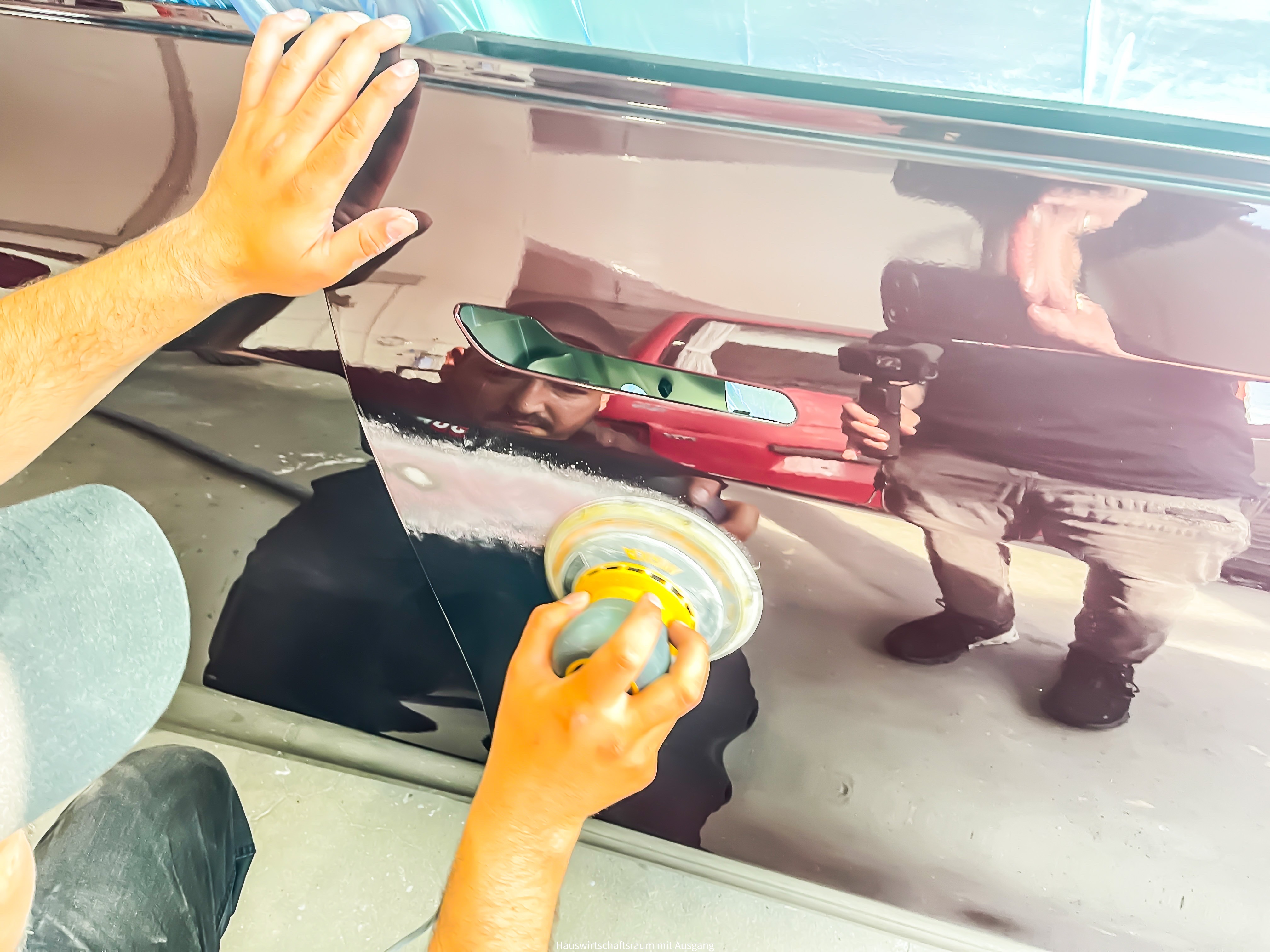

  • die Lackierung wird überprüft, es werden kleine Dreck- Pickelchen rausgeschliffen. Das wird mit einem Akku betriebenen Blütenschleifer (das Schleifpapier ist ein P 1.500er und hat die Form einer "Blumen Blüte) Anmerkung: ich lass das mal so im Raum stehen :joy: Beim fotografieren habe ich gesehen, dass die Blütenform nun einfach rund ist, ups. Stetiger Wandel eben :sweat_smile:

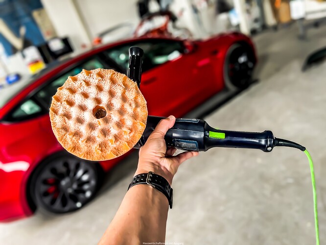

  • wenn alle Stellen geschliffen sind, wird Schleifpolitur auf das Pad der Poliermaschine aufgetragen und die geschliffenen Stellen werden wieder hoch poliert.
  • danach wird eine Hochglanz- Politur verwendet und so lange drauf gehalten, bis der Finish- Mitarbeiter denkt, nun ist die Stelle wieder gut.

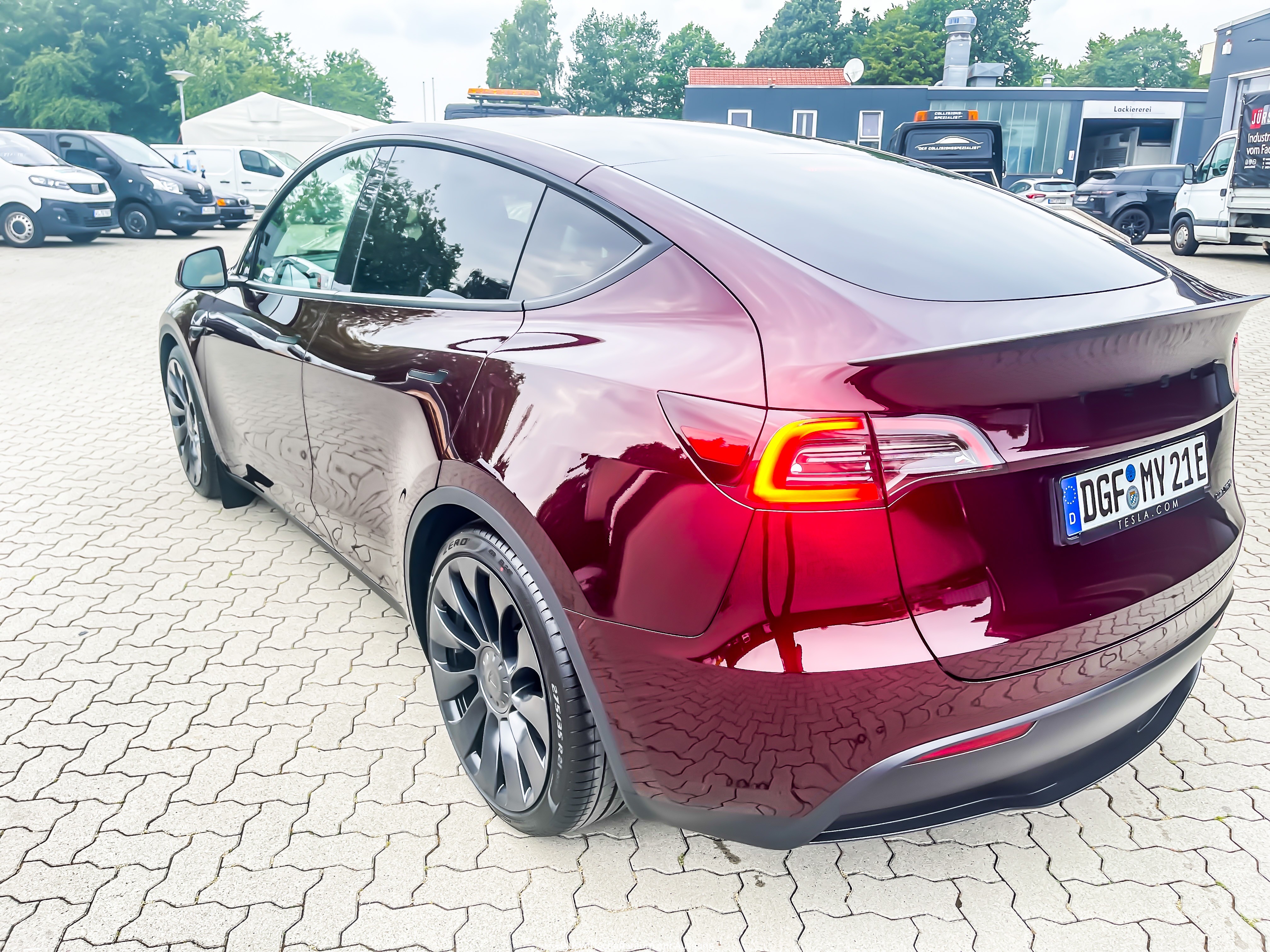

Nun geht das Model Y wieder in die Karo- Abteilung und wird in umgekehrter Reihenfolge wieder zusammen gebaut.
Dann wird das Auto dem Fahrzeugwäscher übergeben, der das Kundenfahrzeug sauber macht :potable_water::sweat_drops::bucket::sponge: in unserem Fall, bekommt das Auto noch eine doppelte Keramikversiegelung, inkl. Scheiben.
Danach geht das Auto in die Auslieferungshalle und wartet auf sein Besitzer.

aber euer Lackierergebnis ist echt Weltklasse :grinning:

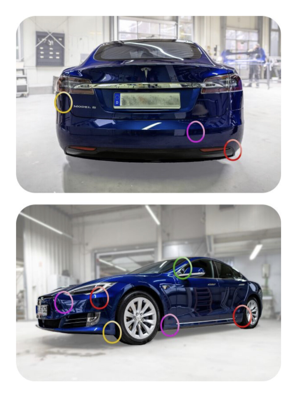

kann man spot-repair bei Midnight Cherry Red auf der Frunkhaube machen bzw. sieht man das dann?
Was würde eine Neulackierung der Haube kosten?
Nein, nicht möglich.
Schick mir hier ein Foto rein, dann kalkuliere ich das mal.
Habe hier am Model S mal die Stellen markiert, bei denen grundsätzlich ein Spot Repair möglich wäre
