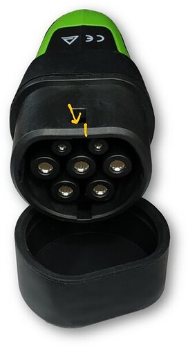

moin zusammen,
Bei mir hat das blaue mitgelieferte Mennekes Kabel bei meinem GH Model Y auch nicht verriegelt, alles andere Wallboxen, Tesla 230V Ladekabel aber schon…
Habe mit einem Messschieber dann mal die Position (den Abstand) vom Rand des Steckers bis zum Beginn des oberen Schlitzes gemessen. Bei allen anderen Kabeln 6 mm bei dem Mennekes Kabel 6,5.
Habe es mit einem Dremel und kleiner Feile auf 6 mm runter gefeilt. Das löst das Problem bei mir.
mMn kein Problem vom Model Y Charge Port sondern ein Problem vom Kabel.
Grüße Benedikt
Vielleicht ja ein Problem von beidem - vielleicht überschneiden sich die Toleranzbereiche von Chargeport und Mennekes Kabel und Manchmal ist das dann zu viel Spiel.
Bei mir waren es jedenfalls bei jedem Kabel ein Problem. Vielleicht gibt’s auch unterschiedliche Ursachen.
Hast Du dazu vielleicht Fotos gemacht?

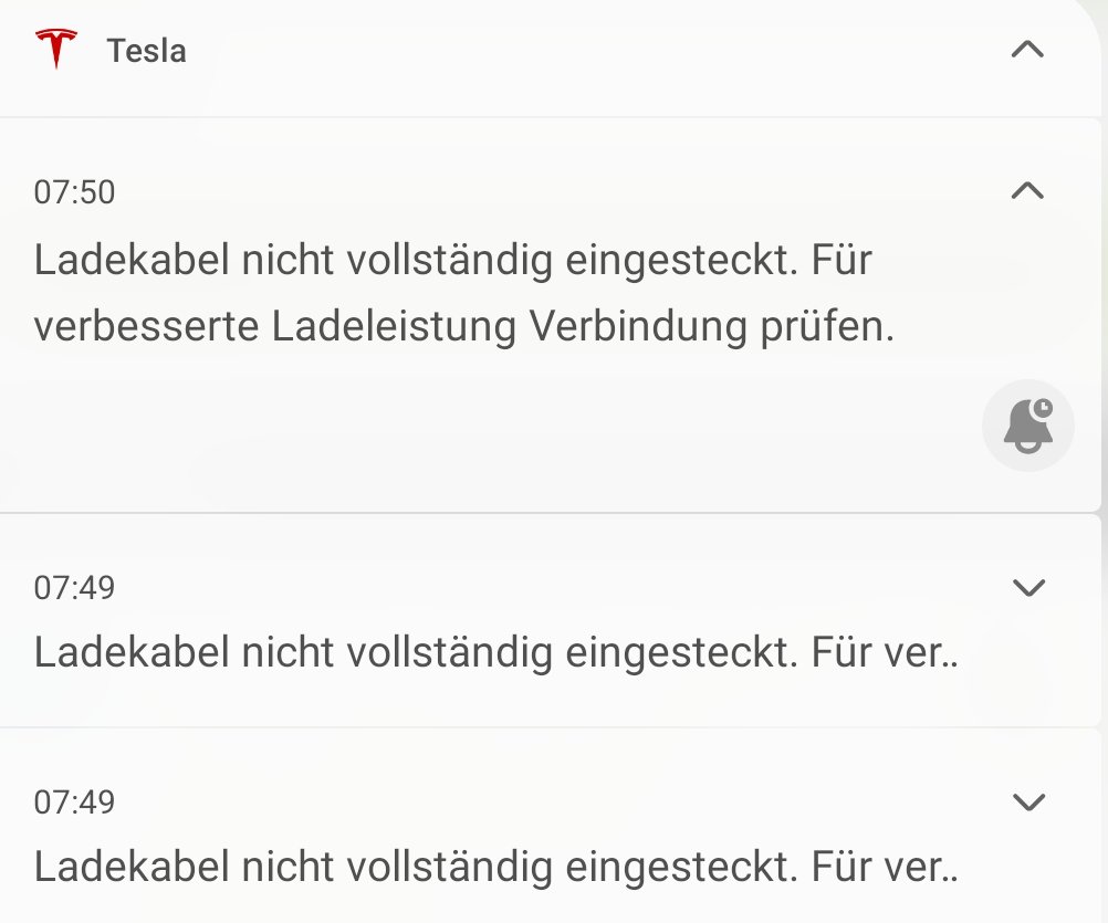

Ich hänge mich auch mal hier rein, ich hoffe es passt. Ich habe im Gegensatz zu Euch ein M3, ein recht neues. Laden klappte soweit.
Nun habe ich für meine openWB ein neues, längeres Ladekabel gekauft. Das identische wie schon bei der openWB vor ca. 1,5 Jahren mitgeliefert wurde, nur 2m länger. Mit dem alten Kabel hatten wir schon gut 2 Jahre 2 Zoes problemlos geladen. Neues Kabel, alles top, mit der Zoe funktionert alles tiptop, ohne Probleme.
Mit dem M3 jedoch gibt es Probleme. Ich dachte dann zuerst, dass es nur am Kabel liegt, da wir sonst nix getauscht hatten, mit dem alten ging alles. Also hatte ich dies reklamiert, neues bekommen - damit aber genau das identische Problem:
Ich stecke das Kabel ein, dann hört man nur ca. 5x ein Klacken. Ich vermute, das wird dann die Verriegelung sein. M3 und App melden dann einen Fehler.
Ich ging erste von einem reinen Fertigungsfehler aus, habe dann kulanterweise ein neues Kabel zum Test bekommen - leider selbes Problem. Mit dem alten, identische Ausführung/Hersteller, nur 2m kürzer, geht und ging es.
Ich habe dann ein wenig mehr nachgeforscht, getestet, Winkel, hochdrücken, runterdrücken, Stift suchen. Beim M3 scheint es so zu sein, dass der Verriegelungsbolzen (rund) von der Seite, links reinfährt (Draufsicht auf den Ladeport).
Ich habe nun festgestellt, dass das Kabel funktioniert, wenn man a) das Kabel stark reindrückt und b) dies primär links drückt. Andere Kabel wiederum machen (bis jetzt!) keine wirklichen Probleme.
Nun die Frage, was würdet ihr in dem Falle machen? Einerseits funktionieren bis jetzt die anderen Kabel gut, andererseits funktionieren diese beiden längeren Kabel neuerer Charge wiederum an der/die/das Zoe ohne jegliche Probleme.
Ein Fall für den Tesla-Service, oder gibt es sonstige Tips? Oder eher doch „nur“ das Kabel? Oder Verkettung zweierlei Toleranzprobleme? Aber auch in diesem Fall - was tun?
Hier noch ein Video des Verriegelungsvorganges sowie Screenshot der App.
loch bei den anderen kabeln mit einer schiebelehre exakt vermessen, und die 0,3-0,7 mm selbst nachbessern. (Dremel, Lötkolben/Cuttermesser, Mikrofeile…).
