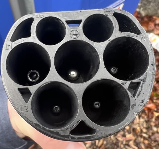

Zwar kein Mennekes, sondern das oft von Tesla beigelegte 7,5m eConnect der Firma defa:
Vor zwei Wochen gingen nur noch zwei Phasen, dann wieder drei, heute dann keine Verriegelung mehr…kurzer Blick auf den ladestationsseitigen Stecker: ein Pin verschmort - riecht auch dementsprechend. Mal schauen was Tesla dazu sagt…

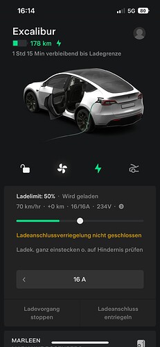

Bei mir gibt es auch die Meldung „Ladeanschlussverriegelung nicht geschlossen“ mit dem
Mennekeskabel. Kann ich das irgendwie testen ?
Habe das gleiche Problem. Termin im SC gemacht, sollen sie tauschen.
Ich habe die gleiche Fehlermeldung „Ladenschlussverriegelung nicht geschlossen“. Habe allerdings kein Mennekes sondern das mitgelieferte schwarze no name Kabel. Hab den Tesla seit einer Woche und wollte heute mal das AC Laden testen. Leider war es somit nicht möglich. Stecker waren alle fest, weiß somit nicht woran das liegen könnte
Hast du ein neues Kabel bekommen oder lag es am Ladeport selbst?
