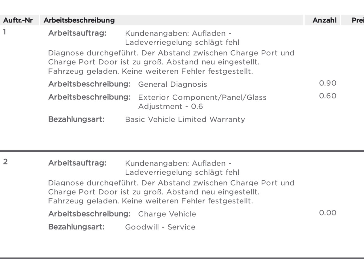

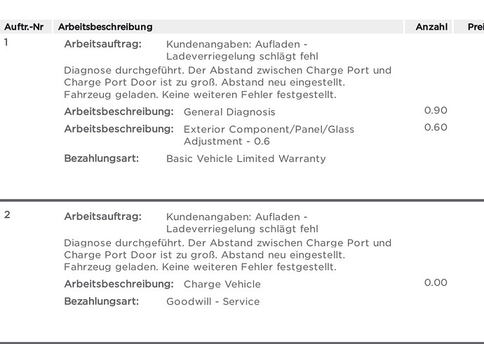

War die Woche im SeC wegen des Problems, bei mir haben sie folgende Korrekturen durchgeführt, die ich nicht recht nachvollziehen kann. Ob der Fehler damit behoben ist, muss ich noch testen. Am SuC hat er jedenfalls verriegelt.
