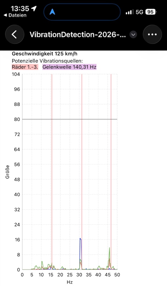

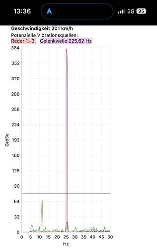

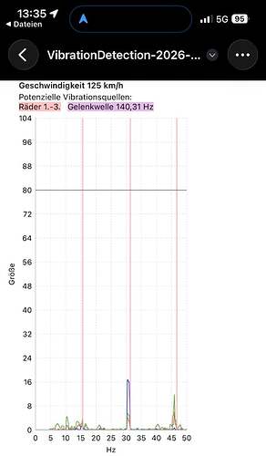

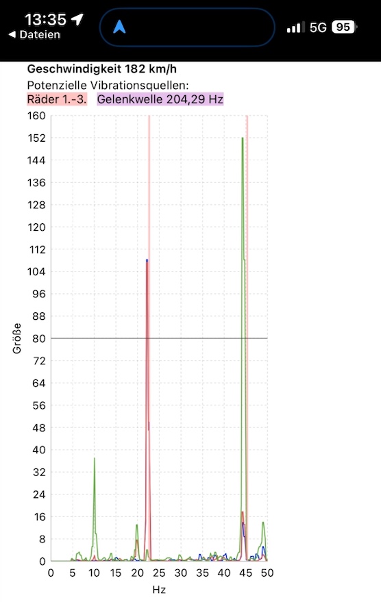

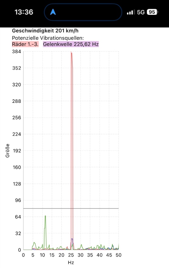

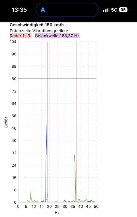

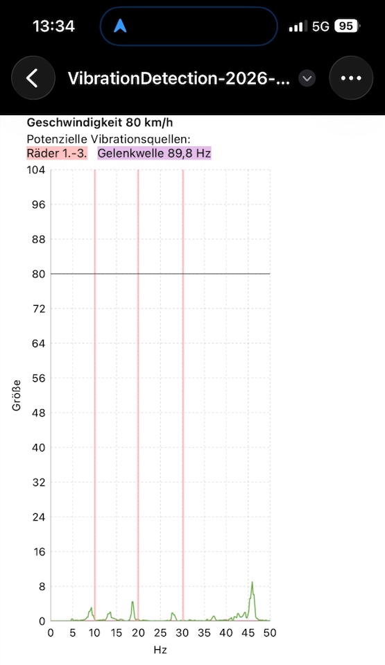

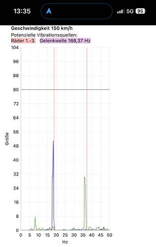

Am Tag des Termins habe ich auf der Fahrt zum Servicecenter noch eigene Messungen mit einer Vibrations-Analyse-App gemacht, um möglichst objektive Daten mitzubringen. Die Auswertung zeigte bei mehreren Geschwindigkeiten eine potenzielle Vibrationsquelle im Bereich der Gelenkwelle (Antriebswelle), mit deutlich zunehmender Amplitude bei höherem Tempo:
  • 80 km/h: kaum Ausschlag, Werte im niedrigen einstelligen Bereich
  • 125 km/h: erster spürbarer Peak bei der Gelenkwelle (140,31 Hz)
  • 150 km/h: deutlicher Ausschlag (168,37 Hz), Wert ca. 50
  • 182 km/h: starker Ausschlag (204,29 Hz), Wert über 100
  • 201 km/h: massiver Ausschlag (225,62 Hz), Wert nahe 384 – weit über der eingezeichneten Referenzlinie
Der Fehler war messtechnisch also gerade oberhalb der von Tesla intern zugelassenen Test-Geschwindigkeit (130 km/h) am stärksten ausgeprägt.

Die Frequenzangaben von dir sind seltsam. Bei ~200 km/h dreht sich ein Rad beim Model Y etwa 24-25x pro Sekunde. Also 24-25 Hz. Was auch immer deine App da angezeigt hat ist Blödsinn.
Einfach auszurechnen, 201 km/h = 55,83 m/s
Radumfang = 2,24m (ca)
55,83/2,24=24,9
@Elmar_W: Deine Rechnung ist erstmal völlig richtig – 201 km/h ergeben rechnerisch ~24,9 Hz Raddrehzahl, exakt in der Größenordnung.
Das Missverständnis liegt woanders: Die 225,62 Hz sind gar kein Messwert, sondern eine von der App berechnete Referenzlinie für die Kategorie „Gelenkwelle“. Schau dir mal das Verhältnis aus „Gelenkwelle“ zu Raddrehzahl bei allen fünf Messungen an:
80 km/h: 89,8 / 9,92 = 9,05
125 km/h: 140,31 / 15,50 = 9,05
150 km/h: 168,37 / 18,60 = 9,05
182 km/h: 204,29 / 22,57 = 9,05
201 km/h: 225,62 / 24,92 = 9,05
Das ist kein Zufall, sondern die Getriebeuntersetzung des Model Y (~9:1 zwischen Motor und Rad). Die App rechnet dort also die Motor-/Ritzelwellendrehzahl aus und nennt das (etwas irreführend) „Gelenkwelle“ – nicht die tatsächliche Achswelle zum Rad, die 1:1 mit dem Rad dreht.
Der riesige Peak, der bei 201 km/h fast die ganze Skala sprengt, liegt tatsächlich bei ~25 Hz, also exakt bei der 1. Radordnung – genau da, wo auch deine Rechnung landet. Die 225,62 Hz tauchen in den Diagrammen meist gar nicht als Peak auf, weil sie außerhalb der Skala liegen.
Spannend eigentlich, dass der Ausschlag exakt mit der Raddrehzahl mitwächst und mit steigendem Tempo massiv zunimmt – das spricht für ein Bauteil, das 1:1 mit dem Rad dreht (Achswelle/Gelenkwelle im eigentlichen Wortsinn, Radlager, o.ä.). Reine Rad-/Reifenunwucht ist ja schon durch den unabhängigen Auswuchtcheck ausgeschlossen (alle vier Räder danach exakt 0/0, Vibration blieb unverändert).
Also: Deine Physik stimmt, du hast nur eine Referenzlinie mit dem eigentlichen Messwert verwechselt. Danke fürs Nachrechnen trotzdem.

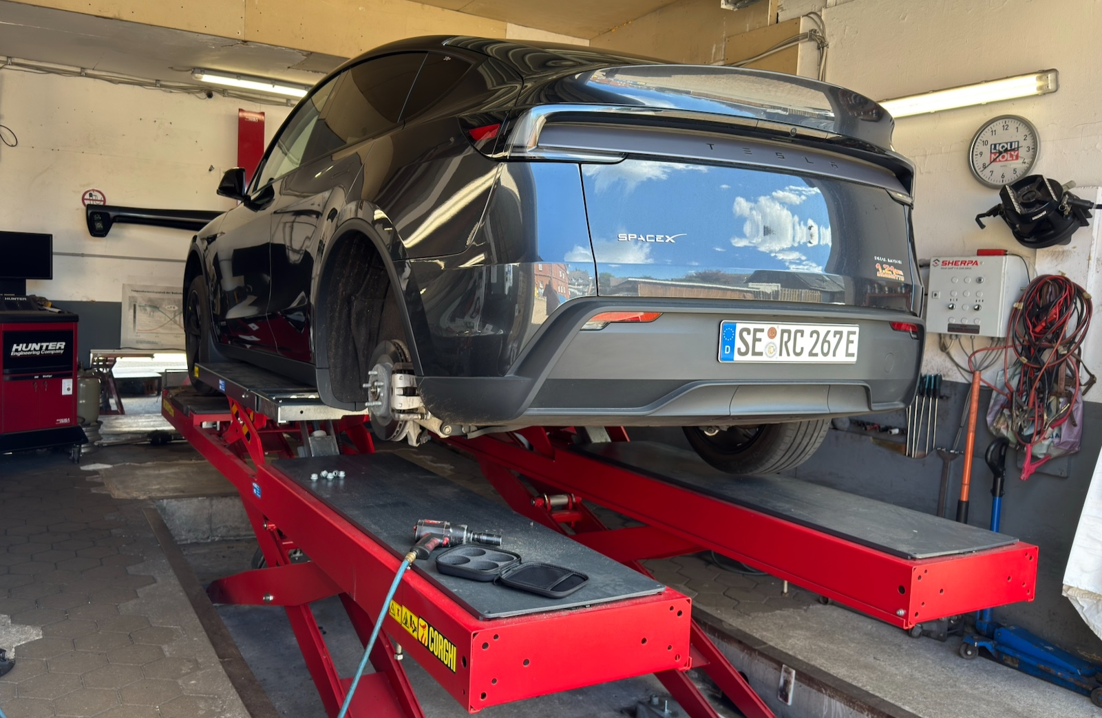

Kurzes Update von mir:
Ich war gestern noch zum Räder auswuchten (Freie Werkstatt). Das Ergebnis war:
2 Räder 0/0 - 1 Rad 5/10 - 1 Rad 10/10. Alle sind jetzt auf 0/0 gewuchtet.
Die Vibration selbst ist danach unverändert da – spricht also weiterhin gegen eine reine Rad-/Reifenunwucht als Ursache.
