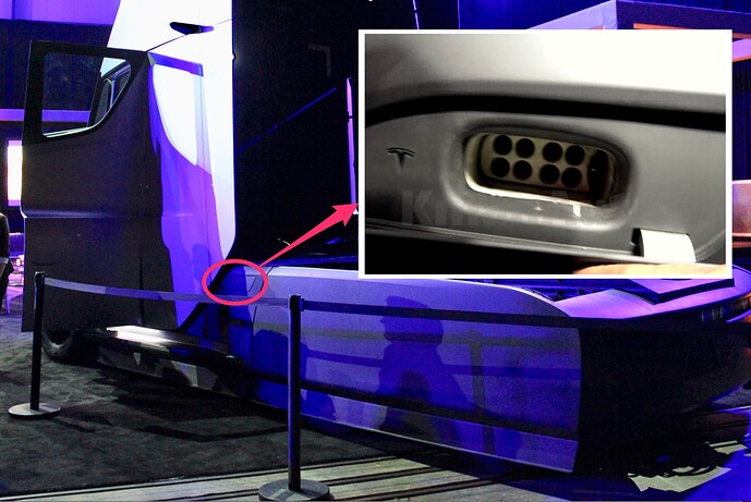

Das ist ja eine sehr merkwürdige Buchse!
Hat jemand eine Idee was das soll?
Logisch wären ja zwei sehr große Pins für die Gleichstromladung, mittlere für Wechsel oder Drehstrom und noch kleine für Daten.
Im Prinzip also wie CCS nur größer.
8 gleich große Pins erscheinen mir unlogisch. ![]()
Vielleicht ist der Akku in mehrere Teilbereiche aufgeteilt, die separat über jeweils 2 Pins DC-geladen werden, z.B. vier 200 kW Akkus vom Roadster.
