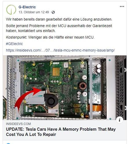

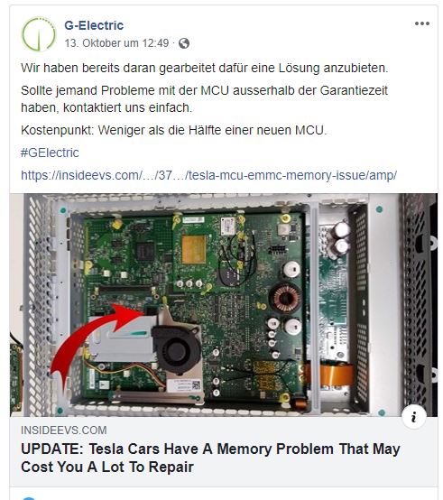

G-Elektric hat auch einen Reparaturkanal erschlossen scheinbar.
Die Frage stellt sich mir wie das bei der bereits defekten MCU funktioniert, oder hab ich das nicht richtig verstanden das der Speicher noch auslesbar sein muss.
Da müsste man ja wirklich präventiv oder bei den geringsten Anzeichen handeln.
So lang man ihn nicht entfernt kann man die 2 wichtigen Partitionen meistens noch rettenund von den 2 muss nur eine in Orsnung sein.
An die KM-Laufleistung alleine nicht, aber wenn man noch einige Eckdaten hat, bestimmt. Und wenn man die 2 Autos vergleicht, ohne zu wissen ob das 300 Tkm Auto schon einen Wechsel davor hatte, sieht man, dass so ungefähr nach 4-5 Jahren der Speicher kaputt ist.
Es ist ja offensichtlich eine Sache, wenn man 160Tkm mit Durchschnitt 110km/h gefahren ist und eine andere mit 30km/h. Das sind 3x4x mehr MCU Laufzeit. Oder wenn man in 4 Jahren sehr wenig mit dem Auto gefahren ist.
Er sagt es ja auch im Video - es spielt nur eine Rolle, wie lange das Bildschirm und das Auto an waren. Wenn man ständig auf der Autobahn und ohne Staus unterwegs ist und nicht so viel fährt, wird der Fehler später kommen, kann ruhig sogar 6-8 Jahre dauern.
