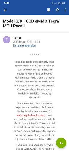

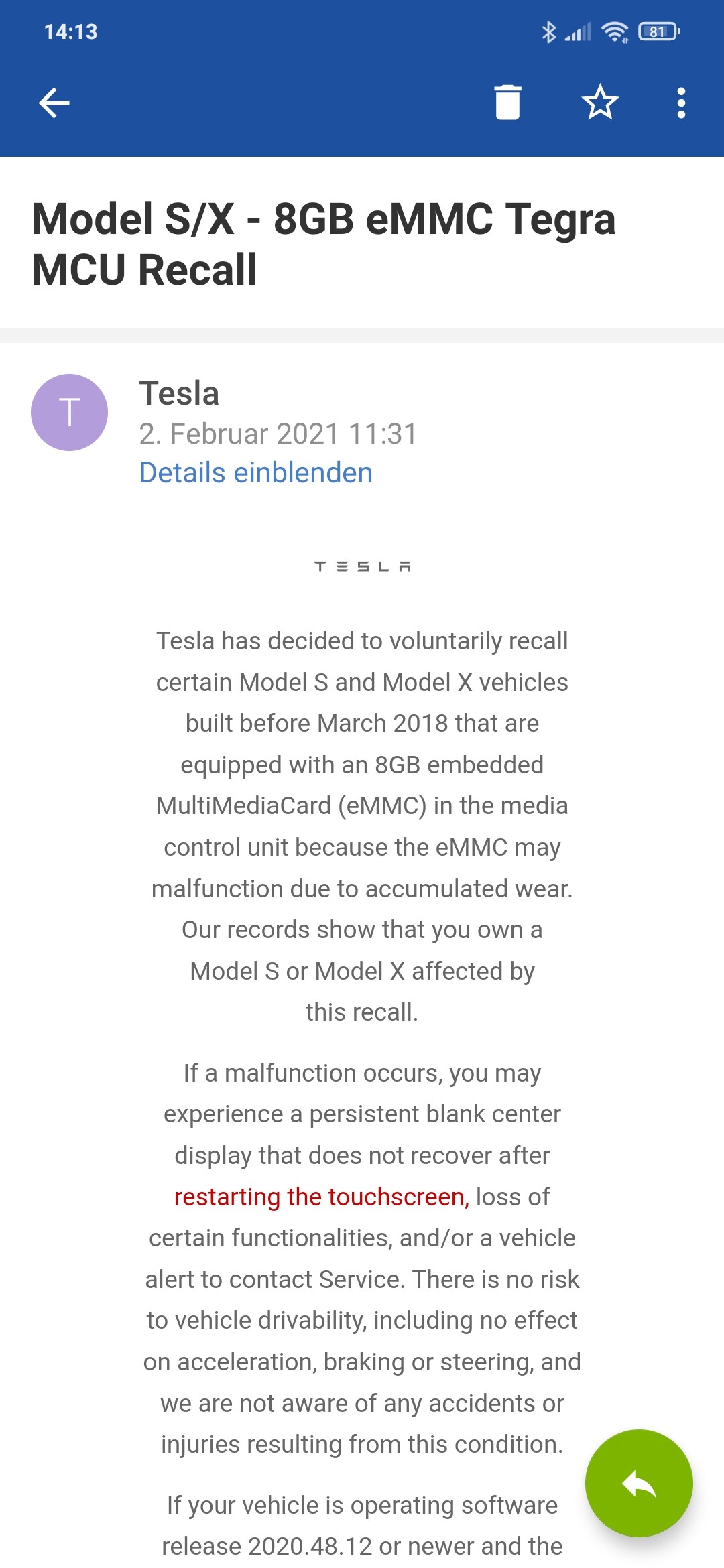

In England erhalten gerade alle MCU1 Besitzer eine eMail von Tesla über einen Rückruf. Dort wird nur das Tegra Board getauscht.
Hier die eMail:

Habe auch heute so eine Mail bekommen.
P85 2014
Hää ?, das haben wir doch schon seit Ende November 20 bekommen. Text wurde nun mit den Sicherheitshinweisen ergänzt (Schulterblink anwenden …), und das Tegra board wurde schon bei einigen getauscht. Oder übersehe ich etwas ?

Es gibt schon eine freiwillige Rückrufaktion in den USA und Canada , auch wenn das Tegra Board noch intakt ist.

Also wenn bei Dir der eMMC abraucht (Fehlermeldung) Termin im SeC buchen und Du bekommst das neue Board kostenlos. Ist aber schon seit Ende Nov. so, sie hatten einfach noch wenige Tegra boards an Lager.

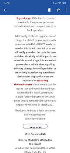

Mail vom vergangenen Nov, dass innert 90 Tagen eine Mitteilung kommen soll, wie mit meinen Reparaturkosten umgegangen werden soll.
Nun noch ein zweites: Rückruf, insofern anwendbar, dass auf meiner (ersetzten, bezahlten) MCU 1 immerhin noch der Speicher auf 64 erweitert wird. Und allenfalls hierbei etwas angerechnet/erstattet wird?!

No worries, wenn Deine MCU1 ausgetauscht werden musste, weil er eMMC defekt war, dann kriegst Du das bezahlt und auch das Tegra board ersetzt (wenn der Fehler wieder auftaucht). Hattest Du aber Display Probleme, die nicht mit dem eMMC verbunden waren, dann leider nicht. Auch alle, die das Problem selber in die Hand genommen haben, bekommen diese Kosten nicht zurück erstattet (so ist im Moment der Stand der Dinge). Du musst nun selbst mit Tesla in Kontakt treten, damit Du den Betrag zurück bekommst…
Proaktiv wird nichts getauscht, dazu wurde im letzten Update die Funktion eingebaut, dass sie im CI die Fehlermeldung anzeigt, wenn die eMMC end of life hat. Sobald diese erscheint einfach einen Termin im SeC buchen und auf die Fehlermeldung referenzieren.
Nur: mit den Mails von heute wird ein „Rückruf“ beschrieben - also nicht ein Tausch auf (erweiterte) Garantie bei akutem Mangel.
Ja richtig, das ist der Unterschied, dass sie nun proaktiv den Recall angehen wollen. Was sie nicht sagen, man bekommt bislang nur eine Rückerstattung, wenn man vorher bei Tesla für eine Reparatur bezahlt hat und nicht bei anderen Anbieter (hat mir das SeC so bestätigt). Mir wurde klar gesagt, dass solange die Meldung nicht erscheint, auch kein Grund zur Handlung bestehe.
