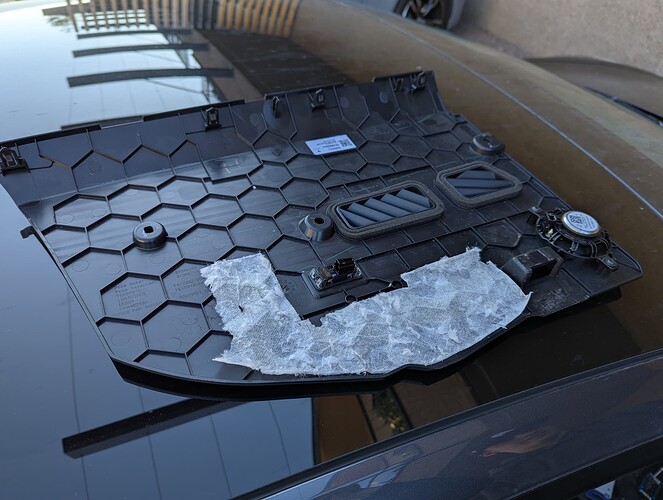

Also ich habe die Verkleidung unter dem Handschuhfach und die linke Verkleidung im Beifahrer-Fußraum entfernt, um zu schauen, ob etwas angefressen ist. Wie geschrieben, hat ja die Maus im Handschuhfach ihr Nest mit weißen Dämmstoff gebaut.
Auf der Verkleidung unter dem Handschuhfach ist eine Dämmmatte aufgeklebt und die hat die Maus zum Bauen verwendet. Ansonsten ist in dem Umfeld nichts sichtbar angenagt oder beschädigt. Der Luftfilter ist auch nicht durchgefressen. Der Zugang über die Luftansaugung für den Innenraum kann ausgeschlossen werden.

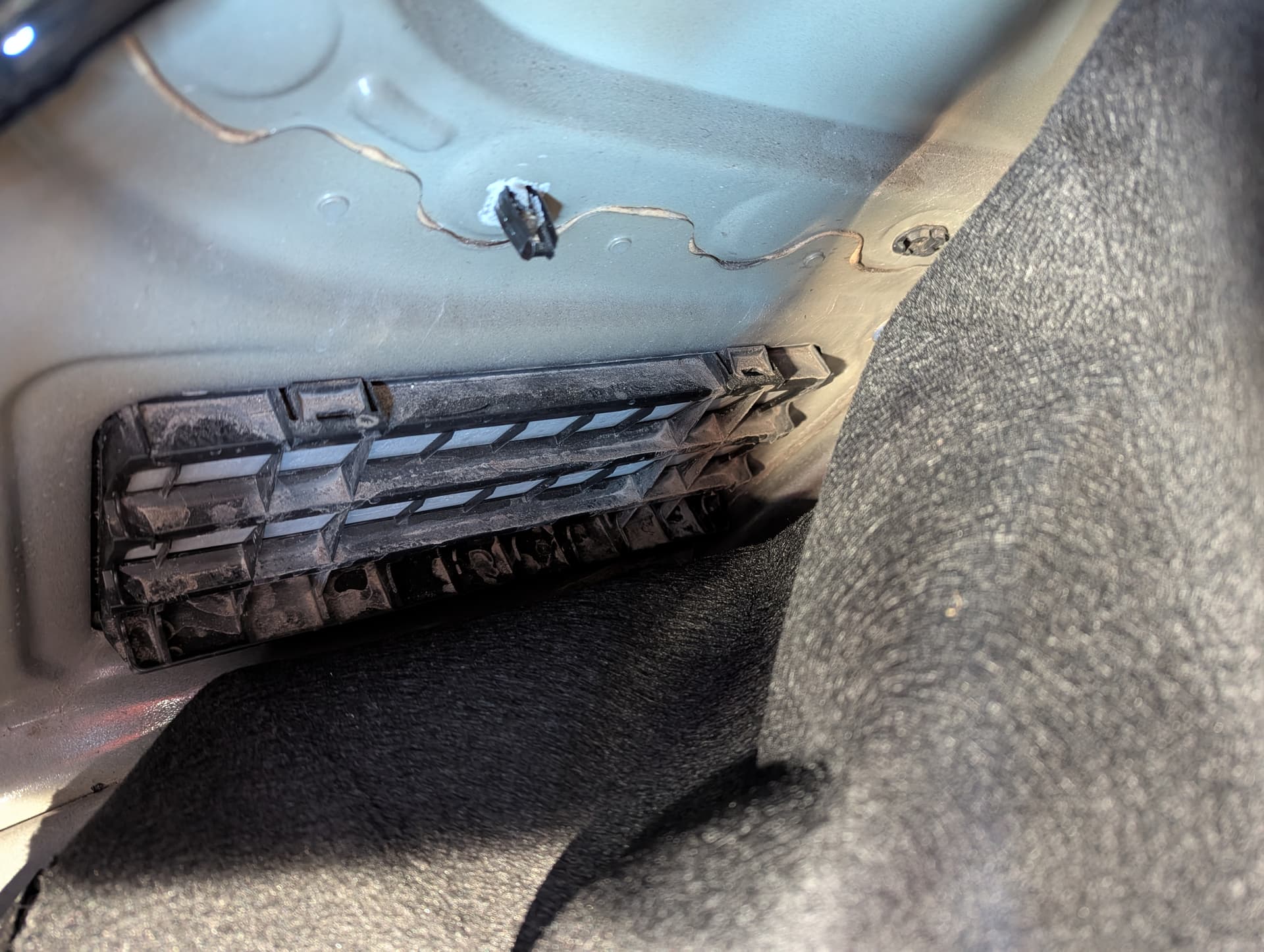

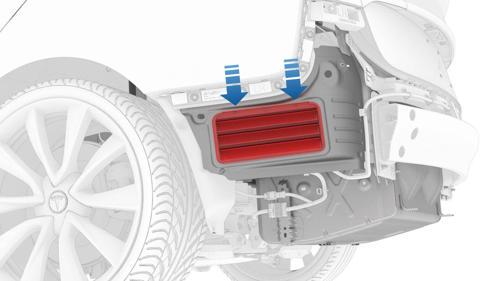

Auch die hinteren Seitenverkleidungen im Kofferraum habe ich entfernt, um an die Entlüftungen zu kommen. Hier sehe ich auch nichts, was auffällig ist. Bis auf ein paar Verschmutzungen ist nichts zu sehen. Da sich hier aber der Gummilappen der Klappe sehr leicht nach außen drücken lässt und die einzelnen Öffnungen 2x4 cm groß sind, kann der Zugang durchaus von hier aus erfolgt sein.

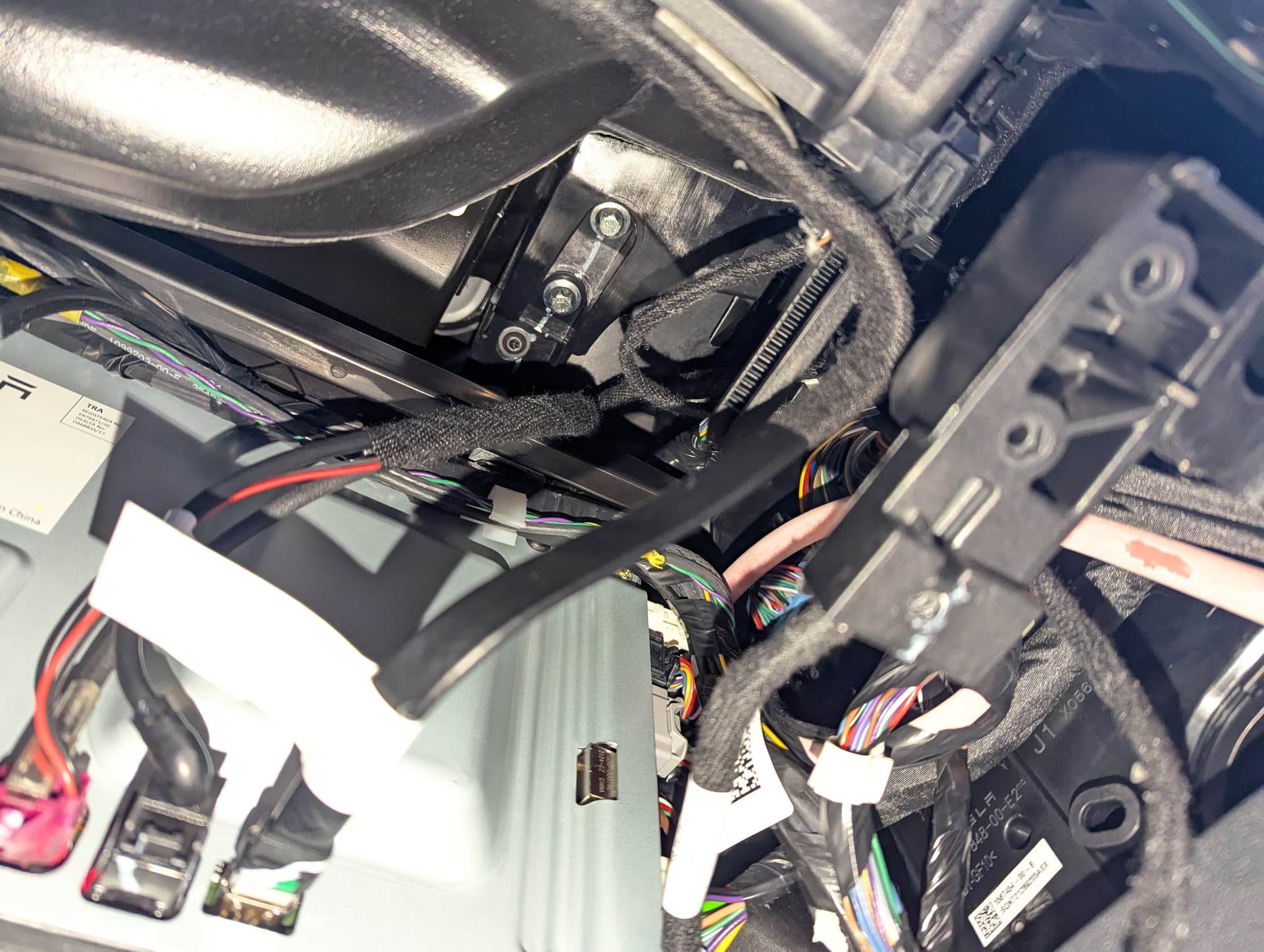

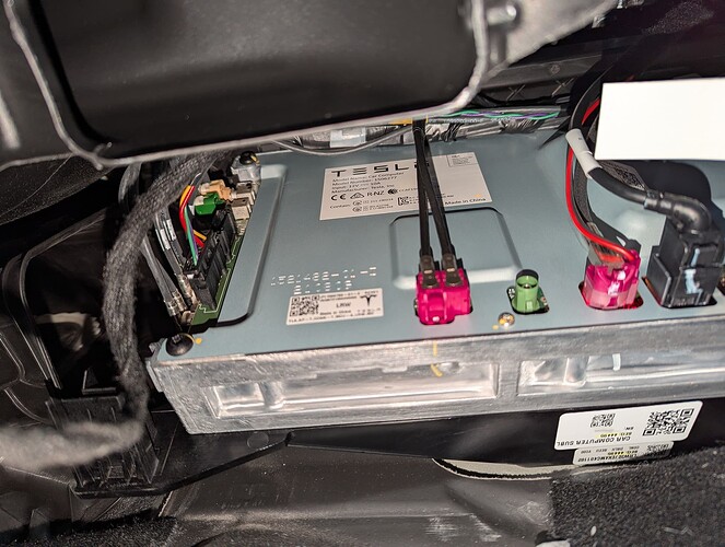

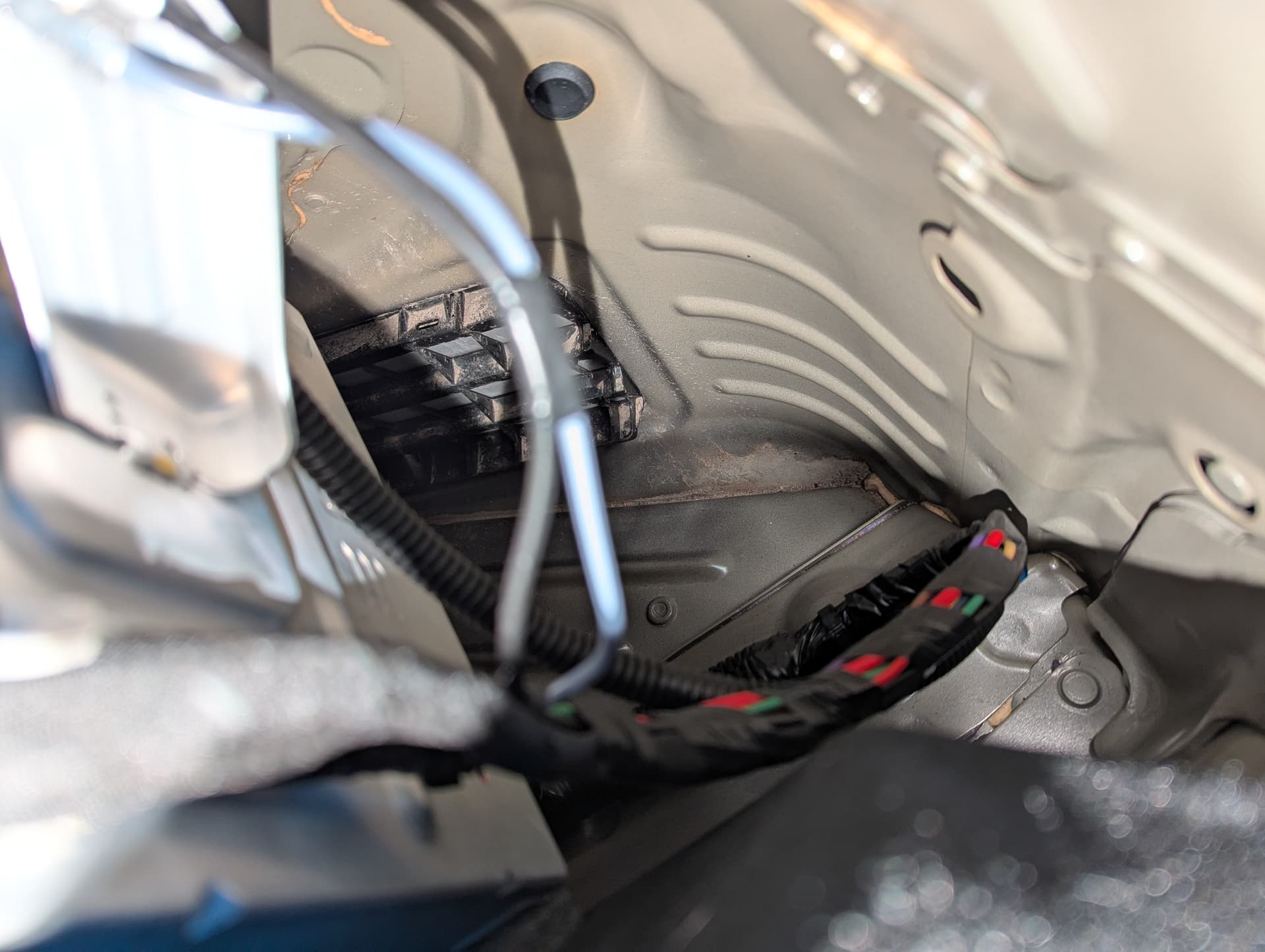

Hier noch ein paar Fotos von der Suche…
Entlüftung hinten rechts
Entlüftung hinten links

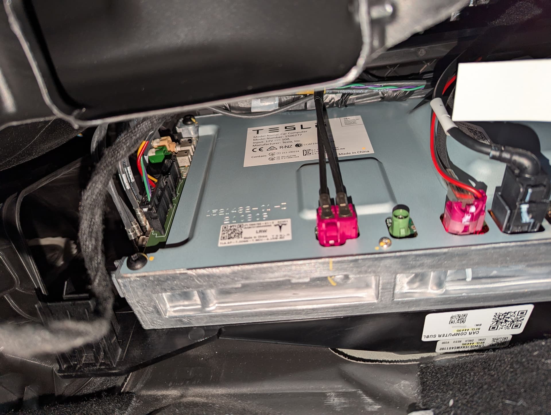

Kabel am Car Computer
Abdeckung unter Handschuhfach mit sauber abgefressener Dämmung

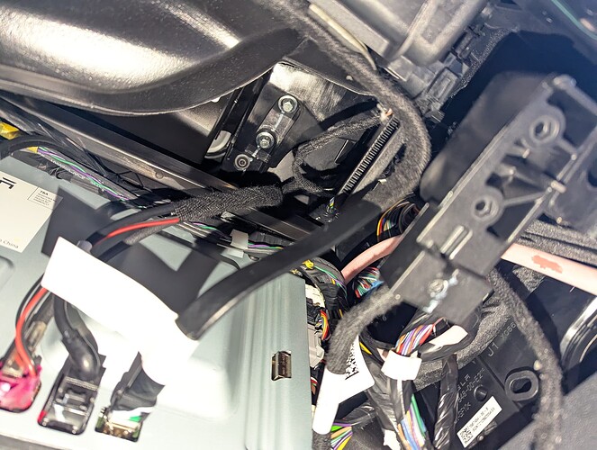

weitere Kabel im Bereich Handschuhfach
Ich tippe mal, das die Maus über die Entlüftung in den Seiten des Kofferraumes reigekommen ist (wenn nicht noch weitere Öffnungen vorhanden sind).
Hat schon jemand mal diese Öffnungen mit einem engmaschigen Drahtgeflecht gesichert, sodass da nichts mehr durchschlüpfen kann?
Beim Model 3 nicht. Bei unserem Fall mit der Ratte (siehe Beitrag weiter oben von mir) war das unsere Lösung beim aber Kundenauto und hat bisher gut funktioniert.
Hmm, die Dinger sind mit weißem Fließ abgedeckt. Kann ich mir nicht recht vorstellen. Dann müsste sie von ganz hinten nach ganz vorne krabbeln (was sie sicher könnte).

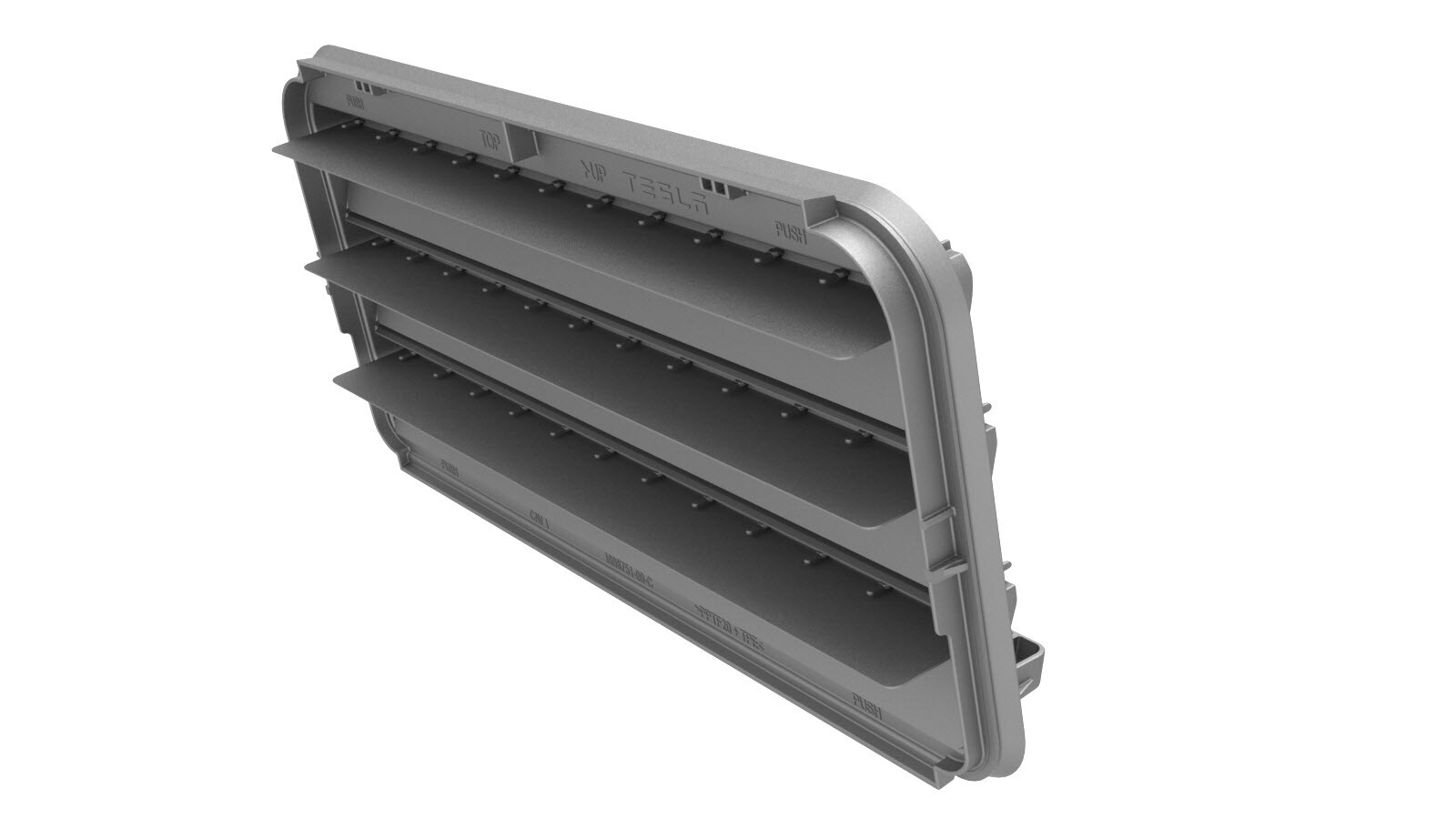

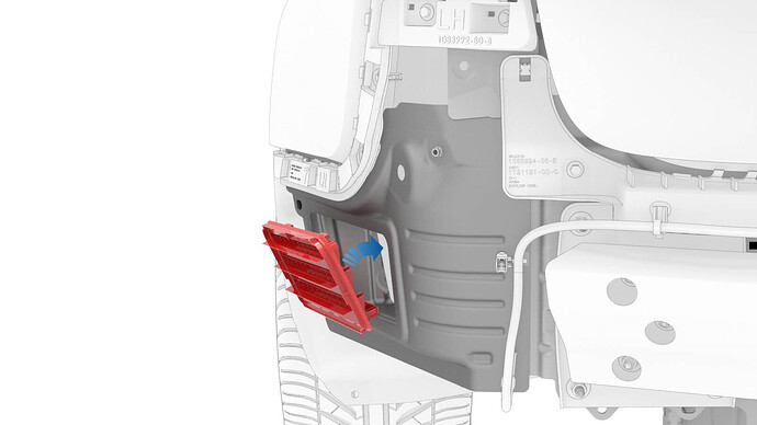

Meinst du, dass die Klappen mit Flies abgedeckt sind? Ich glaube, wie in der Service Manual zu erahnen, dass die Öffnungen direkten Durchgang haben ohne was dazwischen. Ich kann mich aber auch irren.
Wenn man die Öffnungen mit Maschedraht sichert, dann nur von innen, weil die Klappen nach außen aufschlagen.
Die Dinger sind beweglich?! :flushed:
Dann kann die Maus da natürlich doch rein. Ich dachte, dass das fest ist und die Luft durchgeht.

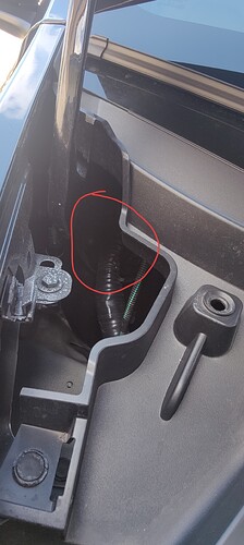

Moin, ich hatte bei meinem Model Y nen Marder vor kurzem drin. Zwar nicht im Innenraum aber unter dem Frunk. Und es ist zum Glück auch nichts schlimmes beschädigt. Dort konnte man sehen wie er angefangen hat die Dichtung des Kabelbaums zum Innenraum anzufressen. Es könnte auch sein, das die Maus dadurch hinein gekommen ist, vielleicht mal die Frunkwanne ausbauen und dort nach Spuren schauen. Ich hoffe auf dem Bild kann man erkennen was ich meine. Ist aus Gummi und denke ein begehrtes Ziel.
Edith: Dazu braucht man eigentlich nichtmal die Frunkwanne ausbauen, nur die Abdeckung oben abnehmen und mit der Taschenlampe hinein leuchten.
