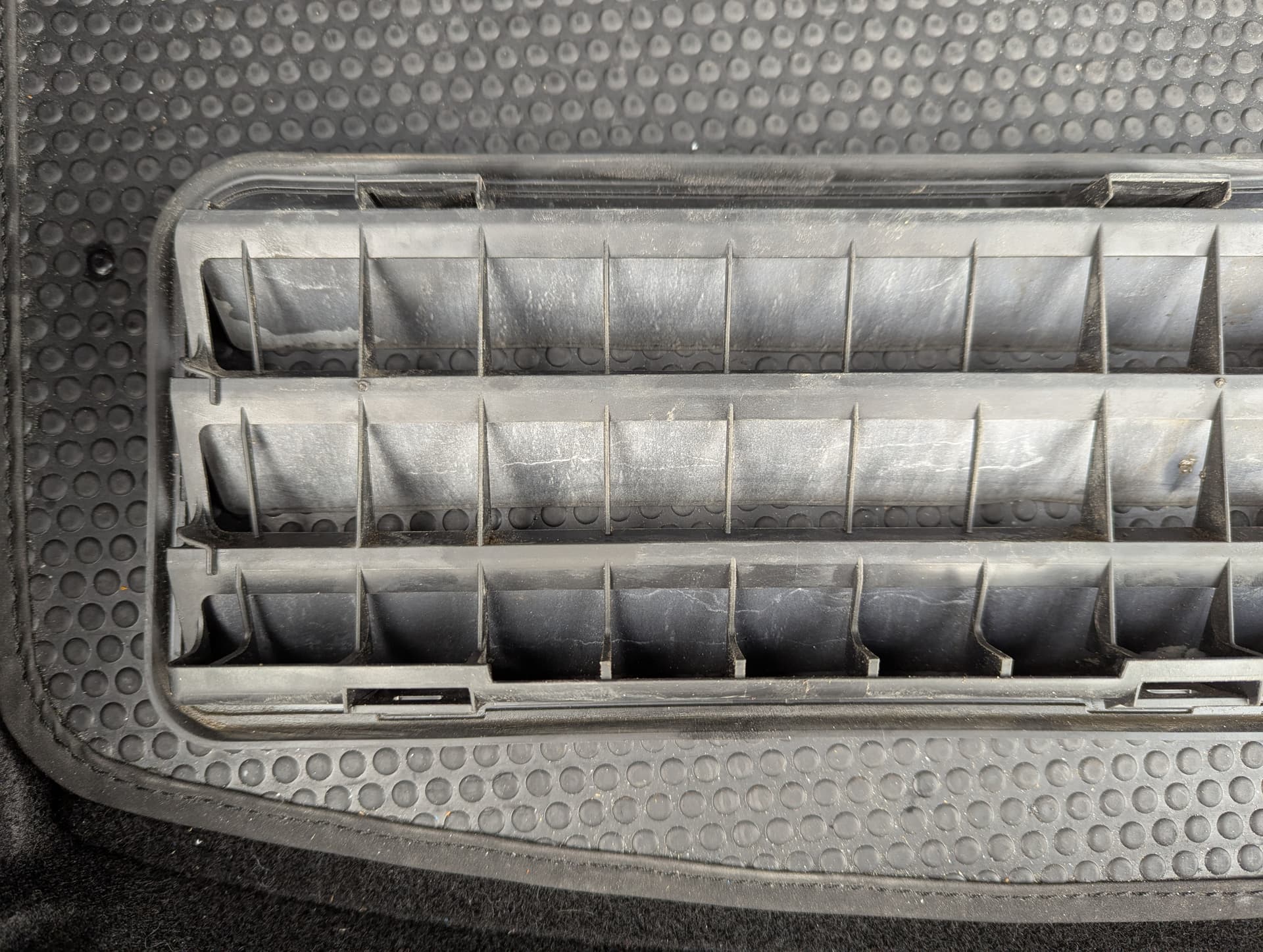

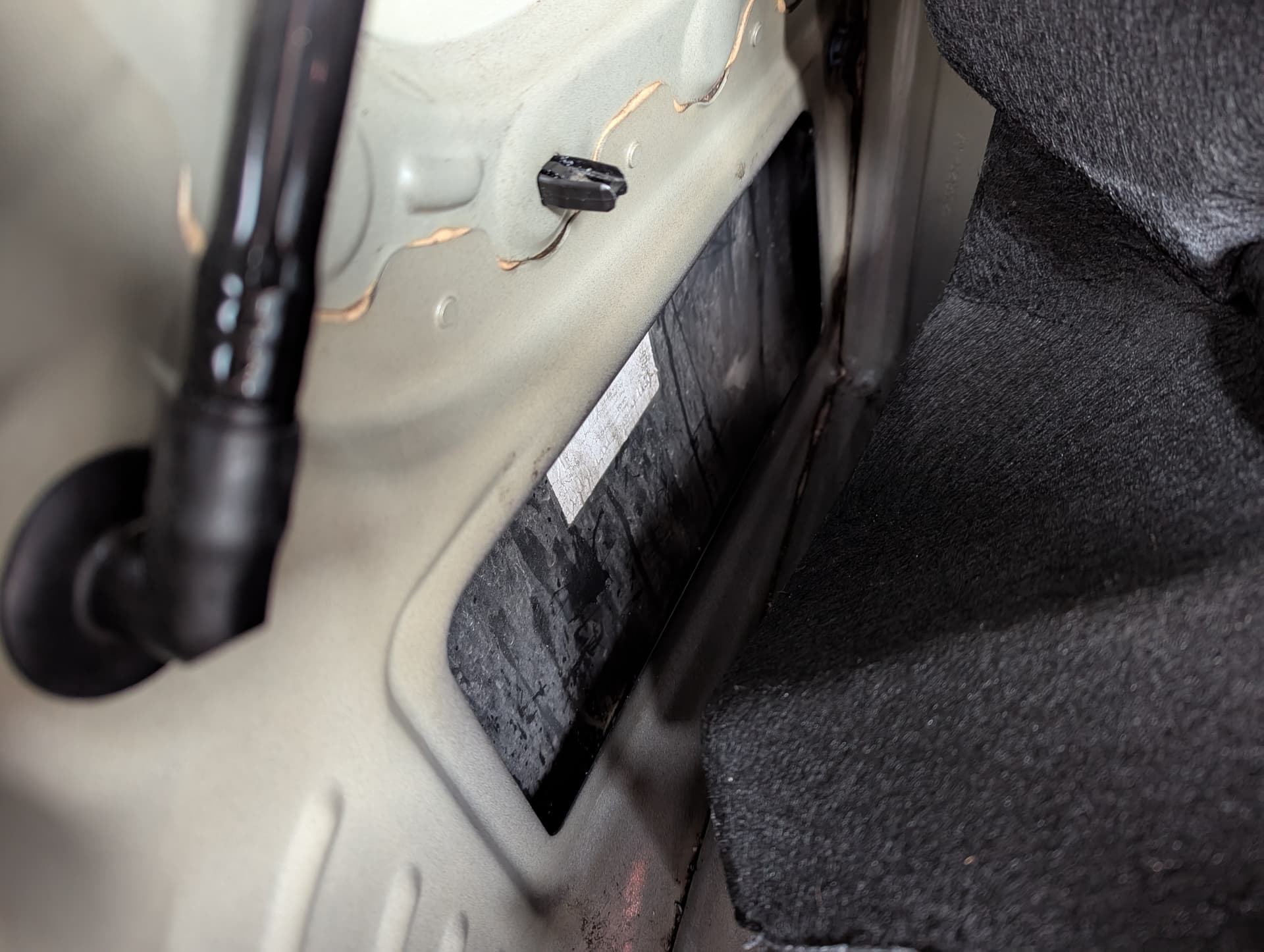

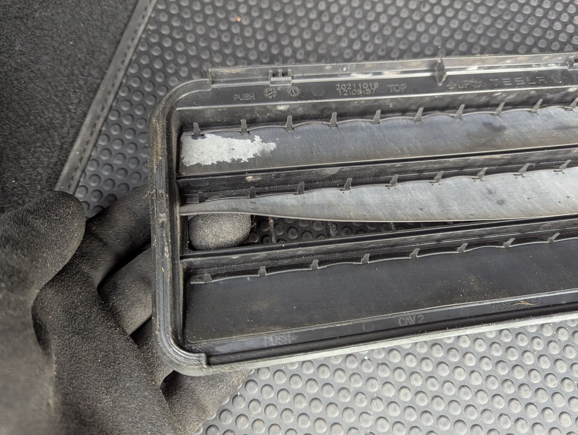

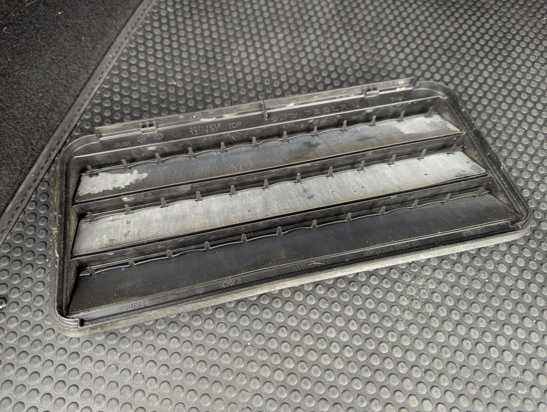

Im Kofferraum habe ich nochmals die Seitenverkleidungen entfernt und die Entlüftungsklappen ausgebaut. Die Gummilappen, welche nach außen öffnen, sind extrem leichtgängig und haben keine Sicherung, wie Gitter oder Flies. Das wäre auch nicht möglich, da die Klappen max. 1 cm Platz zum Stoßfänger haben, und schon beim öffnen an den Stoßfänger treffen. Wenn ich hier ein Gitter drüberkleben würde, dann würden die Klappen nicht öffnen. Ich gehe aber weiterhin davon aus, dass die Maus nur über diesen Weg in’s Auto kam.

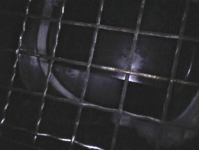

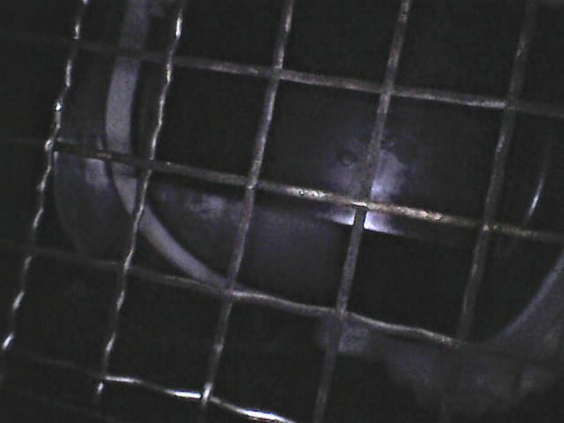

Die Luftansaugung unter der Frontscheibe habe ich auch mit dem Endoskop angeschaut. Hier gibt es ein Metallgitter mit 5x5 mm Maschenweite. Da kommt keine Maus durch, zumal die sich auch durch die obere Kunststoffabdeckung zwängen müsste.

Hier noch ein paar Fotos dazu:
Entlüftungsöffnung im Kofferraum ohne Klappe (ausgebaut)
Entlüftungsklappe von außen
Entlüftungsklappe von innen
Entlüftungsklappe von außen geöffnet
Metallgitter in der Luftansaugung
0,5 cm? Da käme eine Maus schon durch.
Ohne, dass ich da Fachmann wäre. Im Internet auf diversen Gärtner- und Haustierseiten werden als Mäuseschutz max. 10 mm empfohlen. Bei 5 mm müsste es eine neugebohrene Maus sein :wink:.

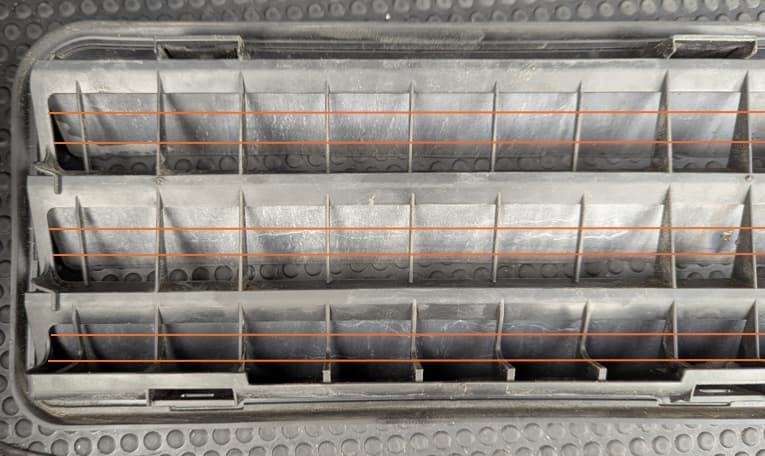

Interessant zu sehen, wo die durchpassen. Die einzelnen Löcher der Entlüftungsklappen haben min. 20x20 mm. Vielleicht könnte man hier noch ein paar dünne Drähte längs reinspannen. Siehe Bild…
