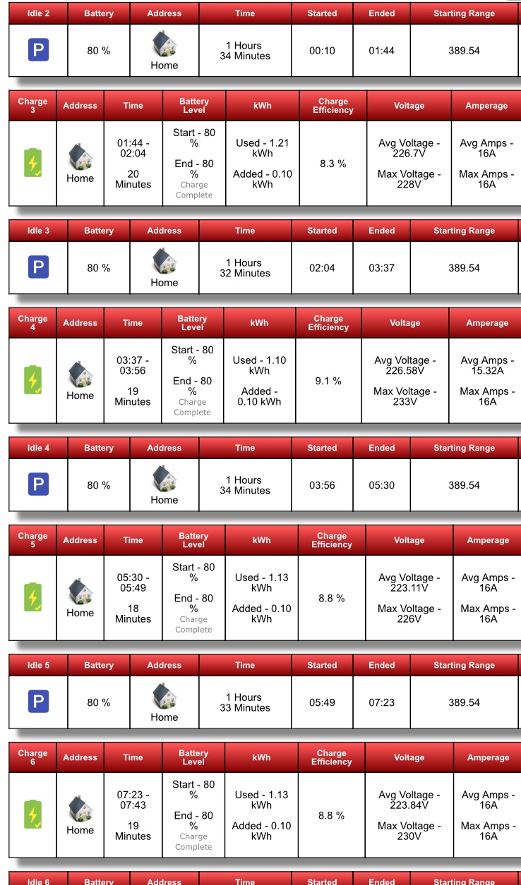

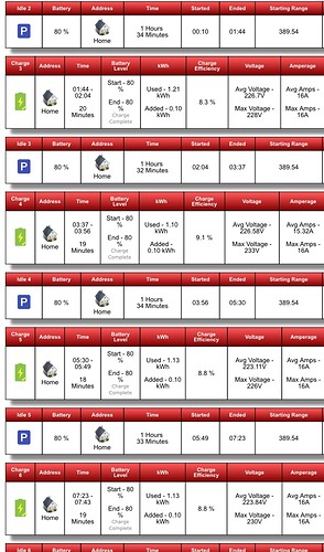

Mir ist diese Phänomen auch aufgefallen. Setze das Ladelimit auf 80% (lade mit 3,7 kW).
Auto wird am Abend angesteckt und ist nach 4h auf 80%.
Sinkt der Ladestand etwas ab, lädt das Auto wieder nach. Nur blöd, dass der Akku jedesmal vorgeheizt wird und das mehr Energie verbraucht als nachgeladen wird. Bei mir hat er über Nacht viermal nachgeladen, es kamen jeweils ca. 0,1 kWh an, verbraucht wurden allerdings jeweils 1,1 kWh (siehe Teslafi), also 10 % Ladeeffizienz. 4 kWh für nichts jeden Tag ist mir auf Dauer zu viel.
Folgende Möglichkeiten um das zu Umgehen:
  1. laden manuell bei 80% über App stoppen
    oder abstecken
  2. nicht mehr ständig anstecken, nur noch jeden 2-3 Tag, damit ist die Ladedauer durchgehend und die Ladeeffizienz liegt bei ca. 90%
