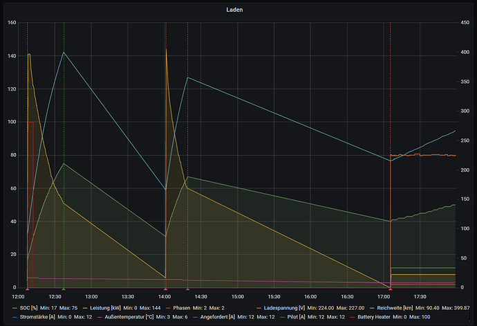

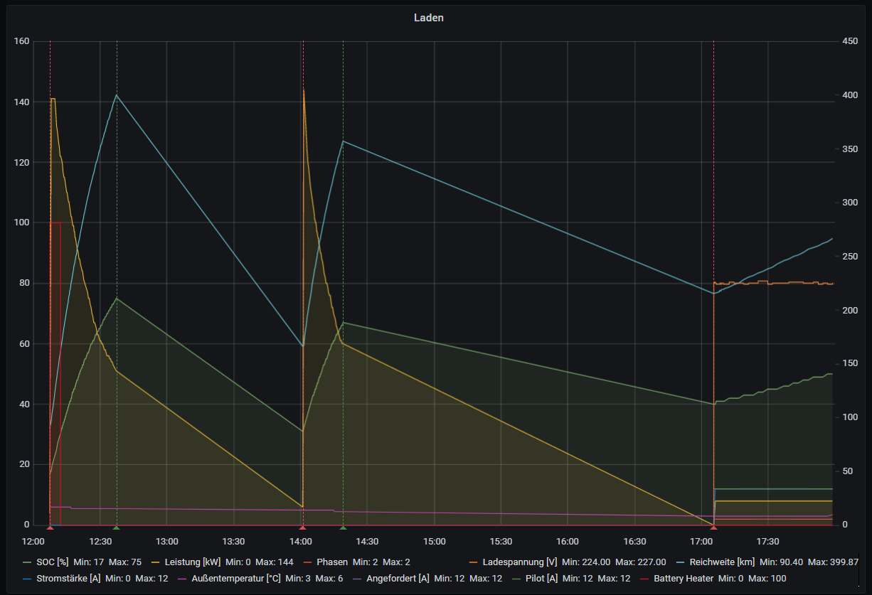

Ich beneide dich um deine Ladekurve 140KW geht bei mir (ein LR LG) max. bis 25% :disappointed_relieved::

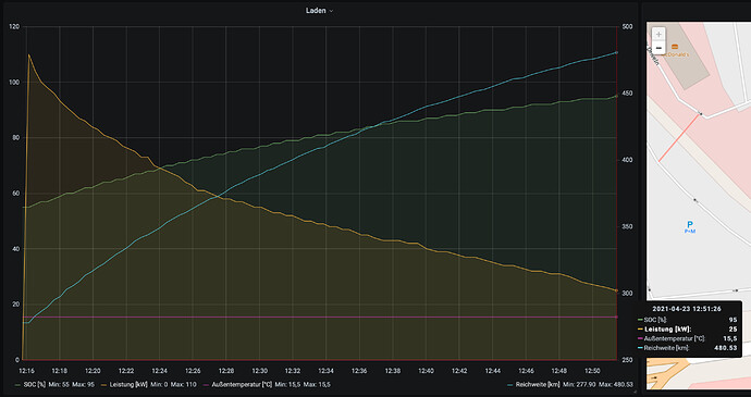

25kw bei 95% ist ziemlich gut. Der Akku war aber auch super warm.
Morgens as er noch klar war hatte er nur 24kW bei 76% :-).
Das ist richtig.
Interessanter bzw. Relevanter ist aber die Ladeleistung in Bereichen von 10-80% SoC.

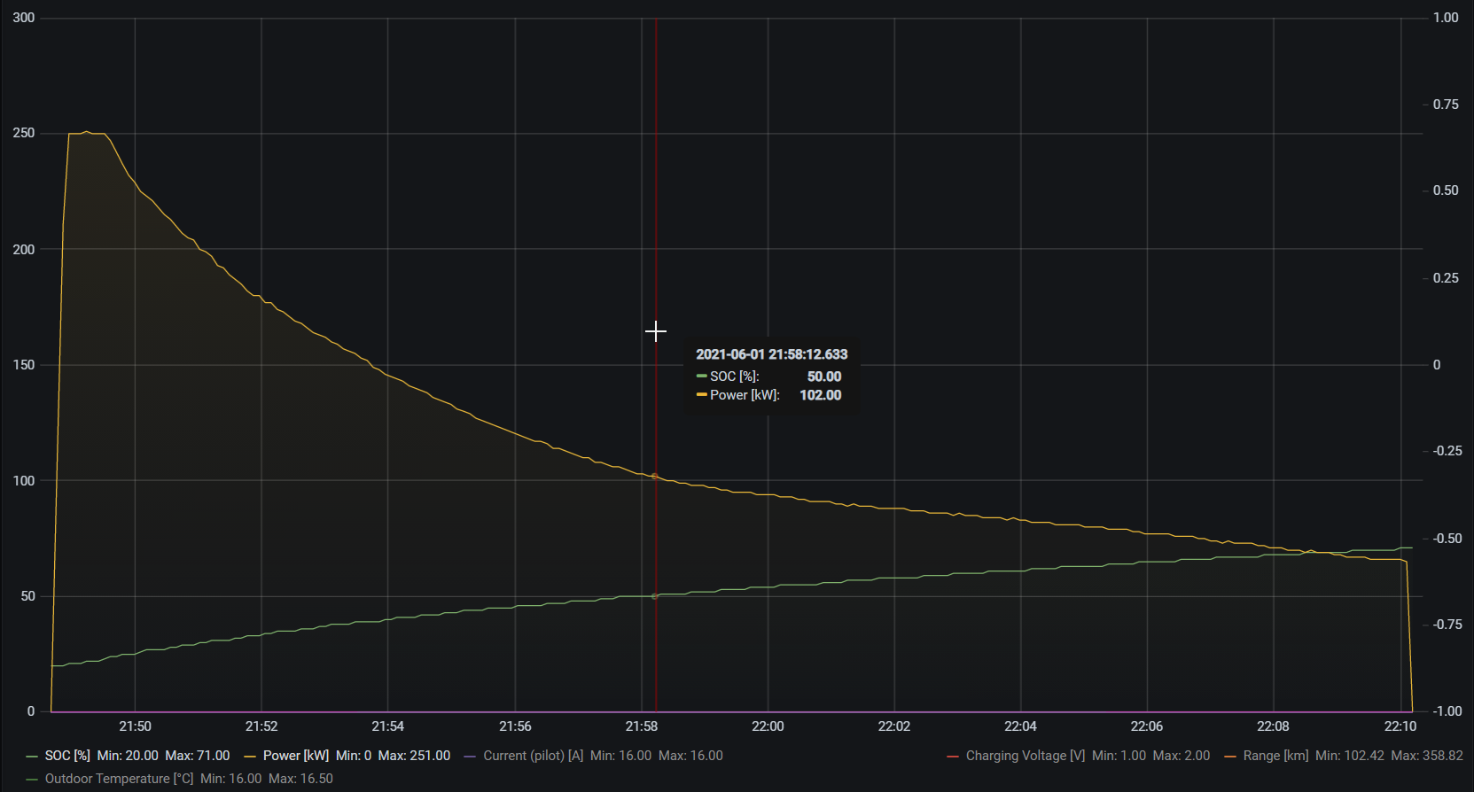

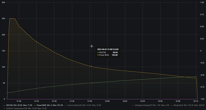

Nachdem ich hier Neuer LFP Akku der SR+ / Reichweite, Kapazität, Laderaten (Teil 2) - #2499 von Dirty_Harry gesehen habe, dass der SR+ bei 50% noch mit 100kW lädt ein schnelles Update.
Es scheint etwas besser geworden zu sein, da bei 50% SoC nun 111kW anstelle von (bei Beginn des Threads) um die 100kW anliegen.
Trotzdem finde ich die Ladeperformance noch recht schlecht wenn man bedenkt, dass der Akku vom P ~30% größer ist. Dann sollten doch min. 130kW anliegen (gemessen am SR+) und ich meine, dass war beim Pre-Refresh auch so.
Akku war warm wie noch nie :slight_smile: Da sind wir schon beim nächsten Thema. Ich bin mit 95% losgefahren, vollgasfahrt und die Leistung wurde ab 47% SoC reduziert. Nach dem Chargern war dann erst einmal wieder die volle Leistung da und wurde aber dieses mal schon ab 65% SoC reduziert.
Werde nicht so richtig warm mit meinem. Vielleicht weil das PreFacelift solche Anstalten nicht gemacht hat. Hoffe das er sich mit mehr Ladezyklen / km noch etwas einspielt.

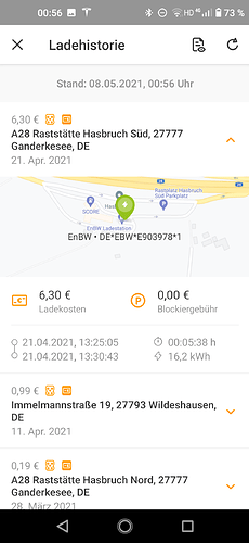

Hab mal EnBW ausprobiert mit dem 2021 M3P.
16,2 kWh in 5:38 Minuten finde ich ganz OK.

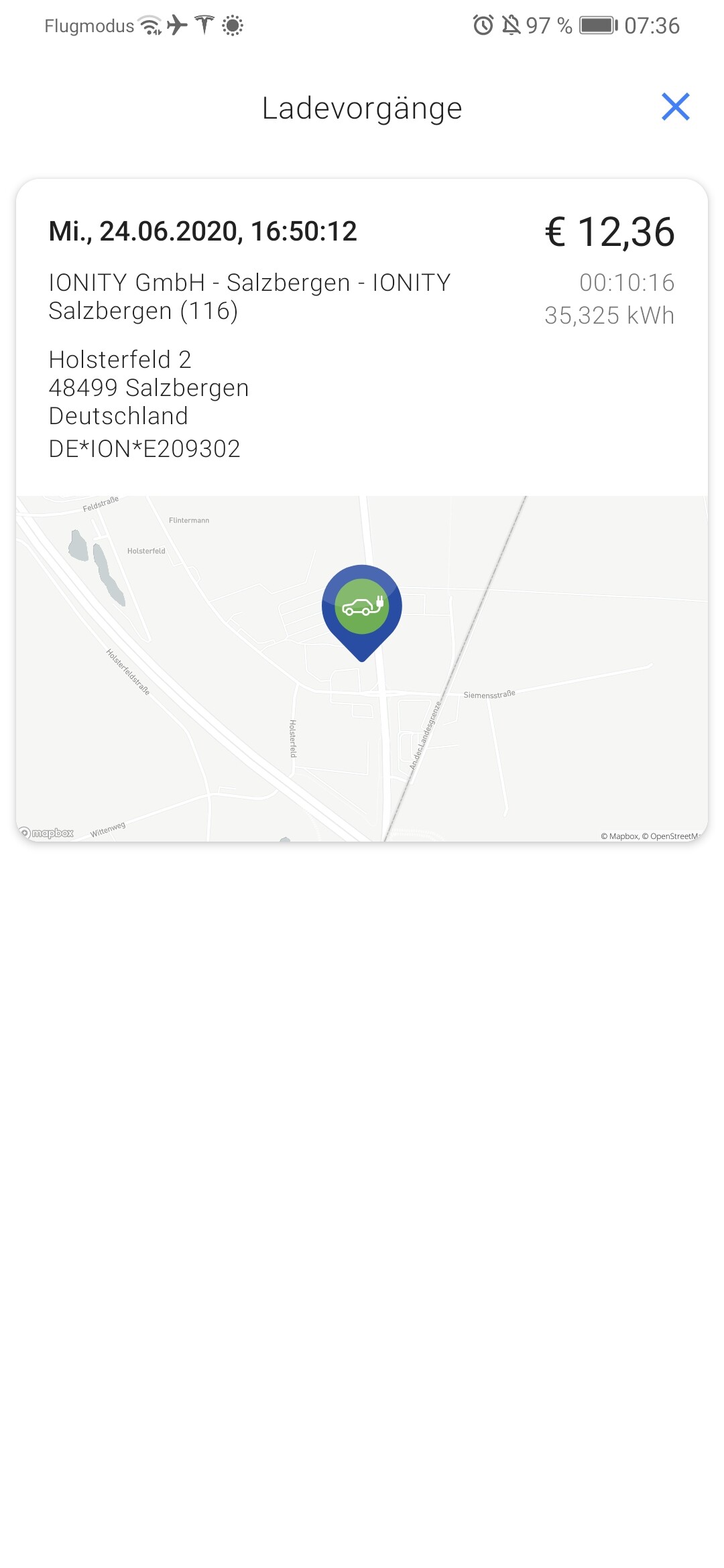

Der Wert von dir ist top! Kann auch der taycan nicht besser, Achtung Screenshot offtopic
