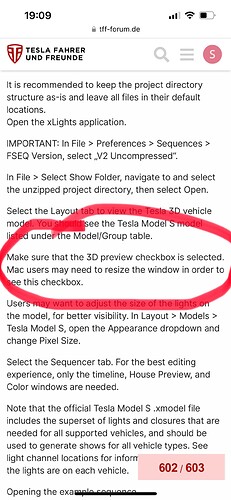

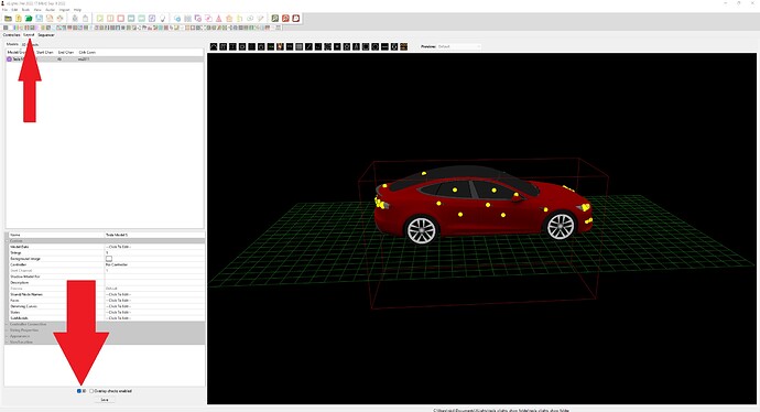

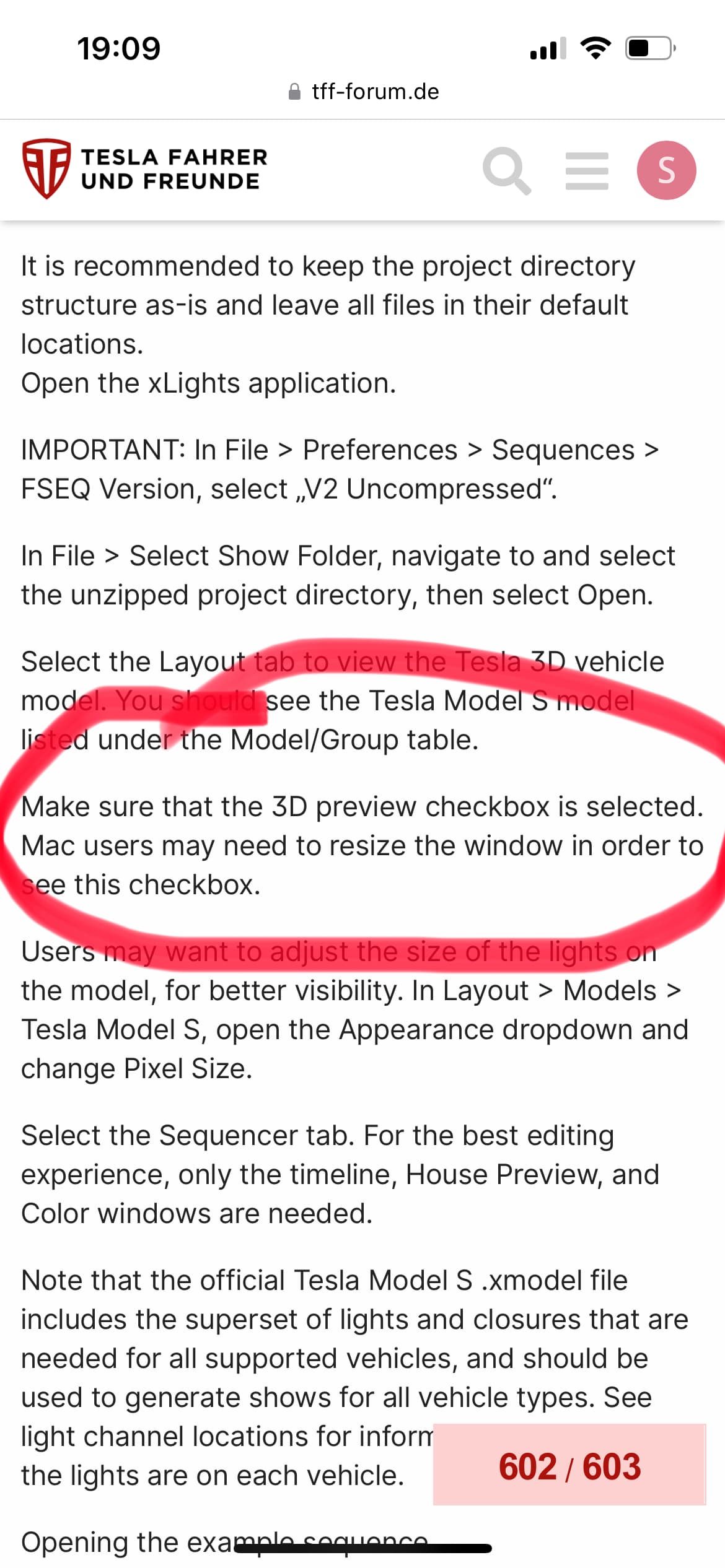

Ich denke du hast das mit dem Project vergessen.

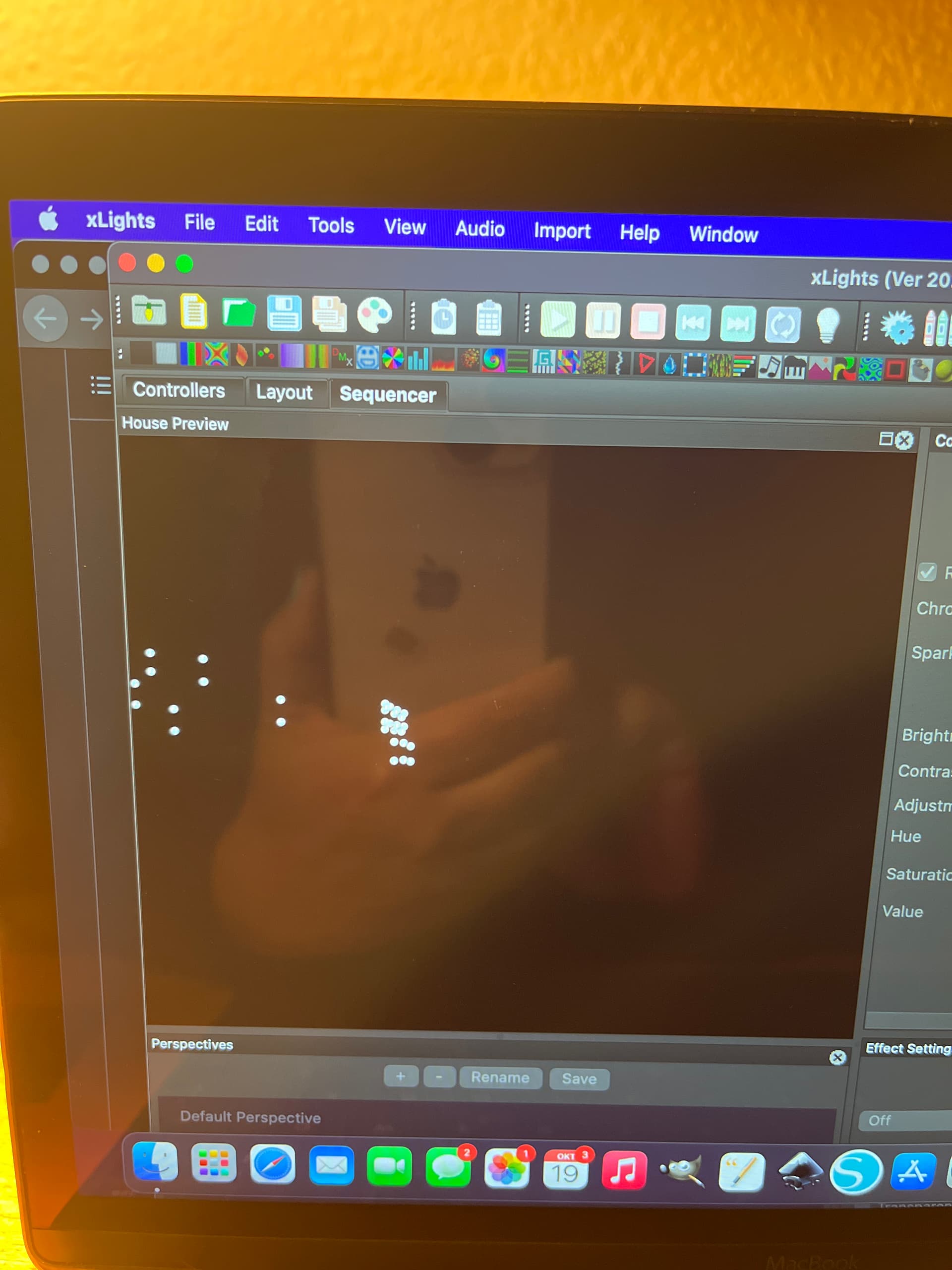

Die Project files hab ich ja nicht angetastet und wie empfohlen wie es ist geöffnet. Mir fehlt die 3d Box wie hier beschrieben:
Ist schon was her… ich wollte das jetzt machen, aber scheitere schon zu Beginn. Hat dein Mann es geschafft?
Ehrlich gesagt haben wir das gar nicht mehr weiter verfolgt :smiling_face:
Habe es nur auf Windows aber hier musst du auf den oberen Reiter Layout und dann steht ganz unten die in deinem Text erwähnte 3D Checkbox. Diese schaltet das tesla Model ein udn aus.
Danke dir. Da war ich ja, siehe ersten Screenshot - aber es fehlt die 3D Ansicht gänzlich :confused:
Ich bin weiter :slight_smile: da es ja eine aktualisierte Software ist, sieht die Oberfläche anders aus, und der 3d Button war UNTEN versteckt, überblendet vom Dock.

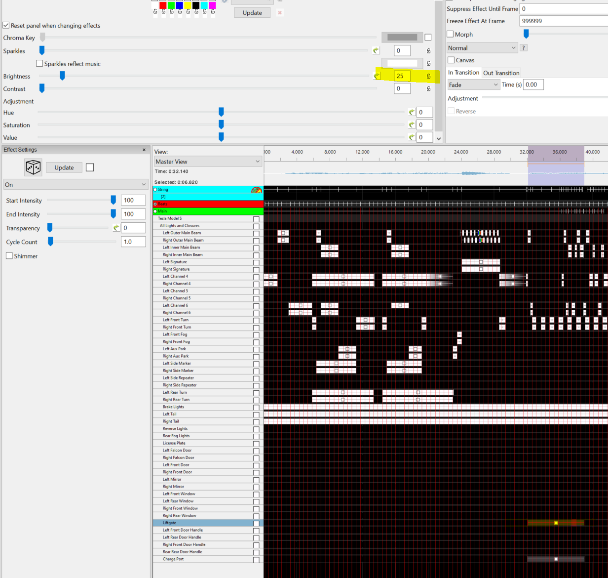

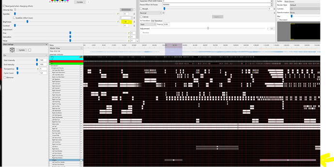

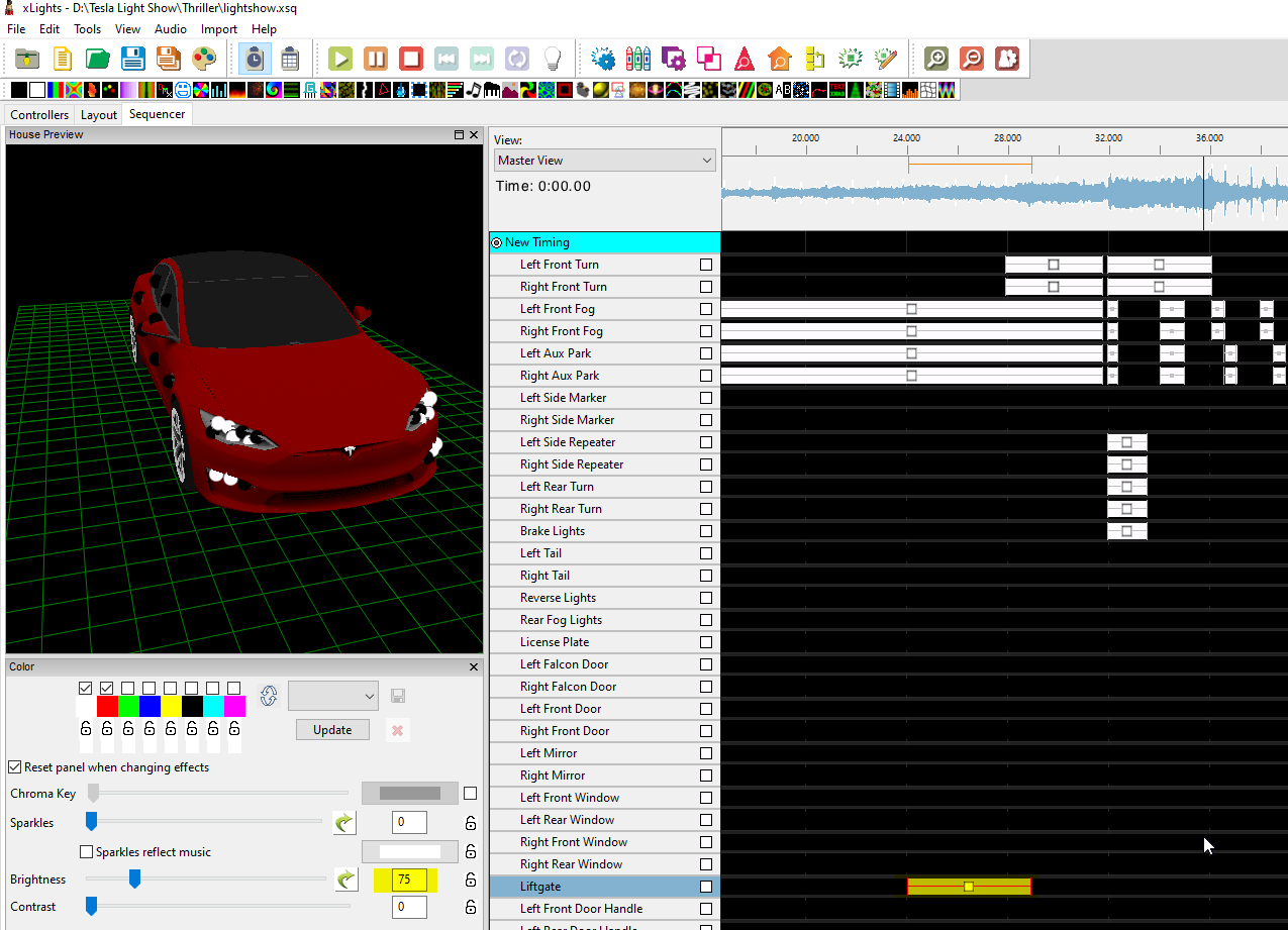

Ich scheitere gerade daran den Kofferraum meines Model Y wieder zu schließen. und das „Tanzen“ klappt nur für die Fenster, nicht jedoch für Kofferraum und Seitenspiegel.
Ich halte mich an die Anleitung aus dem GitHub: GitHub - teslamotors/light-show: Tesla Light Show und habe entsprechend einen „on“ Control mit 50% brightness für Kofferraum, Seitenspiegel und Fenster hinterlegt doch während es für die Fenster klappt wollen Kofferraum und Seitenspiegel einfach nicht. Was mache ich falsch?
Oder liegt es daran, dass ich den Kofferraum nach dem Öffnen zu Beginn nicht wieder geschlossen bekam und er nur aus dem geschlossenen Zustand tanzen kann?
Gleiches für die Spiegel - die müssen eingeklappt oder ausgeklappt sein, damit es klappt?
Hat das jemand von euch schon erfolgreich reinprogrammiert?
Den Kofferraum bekomme ich zu Beginn mit einem „on“ Control mit 25% brighness halb geöffnet aber wenn ich danach - auch mit Pause - ihn mit 75% wieder schließen möchte klappts einfach nicht. Bin etwas überfragt…

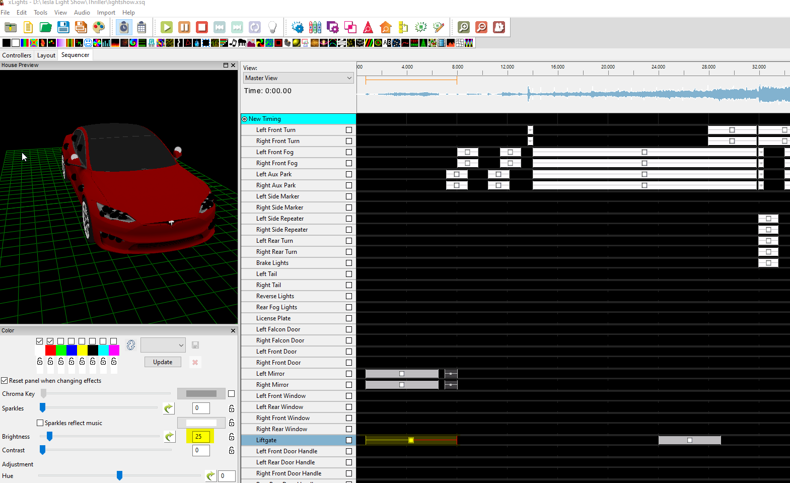

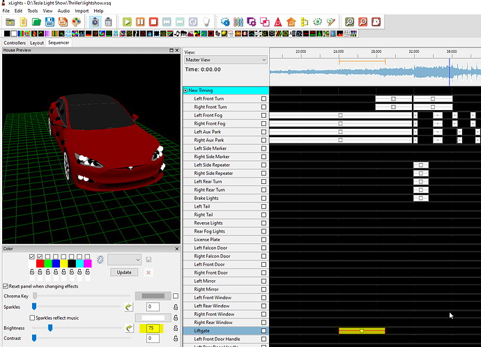

Kofferraum auf:
Kofferraum tanzen:
Und wieder zu:
Du must dem Kofferraum dabei auch etwas Zeit geben. Nur für eine Sekunde das zu setzten reicht nicht.
Hmm ich habs mal verlängert und geh gleich nochmal schauen.

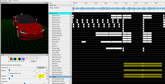

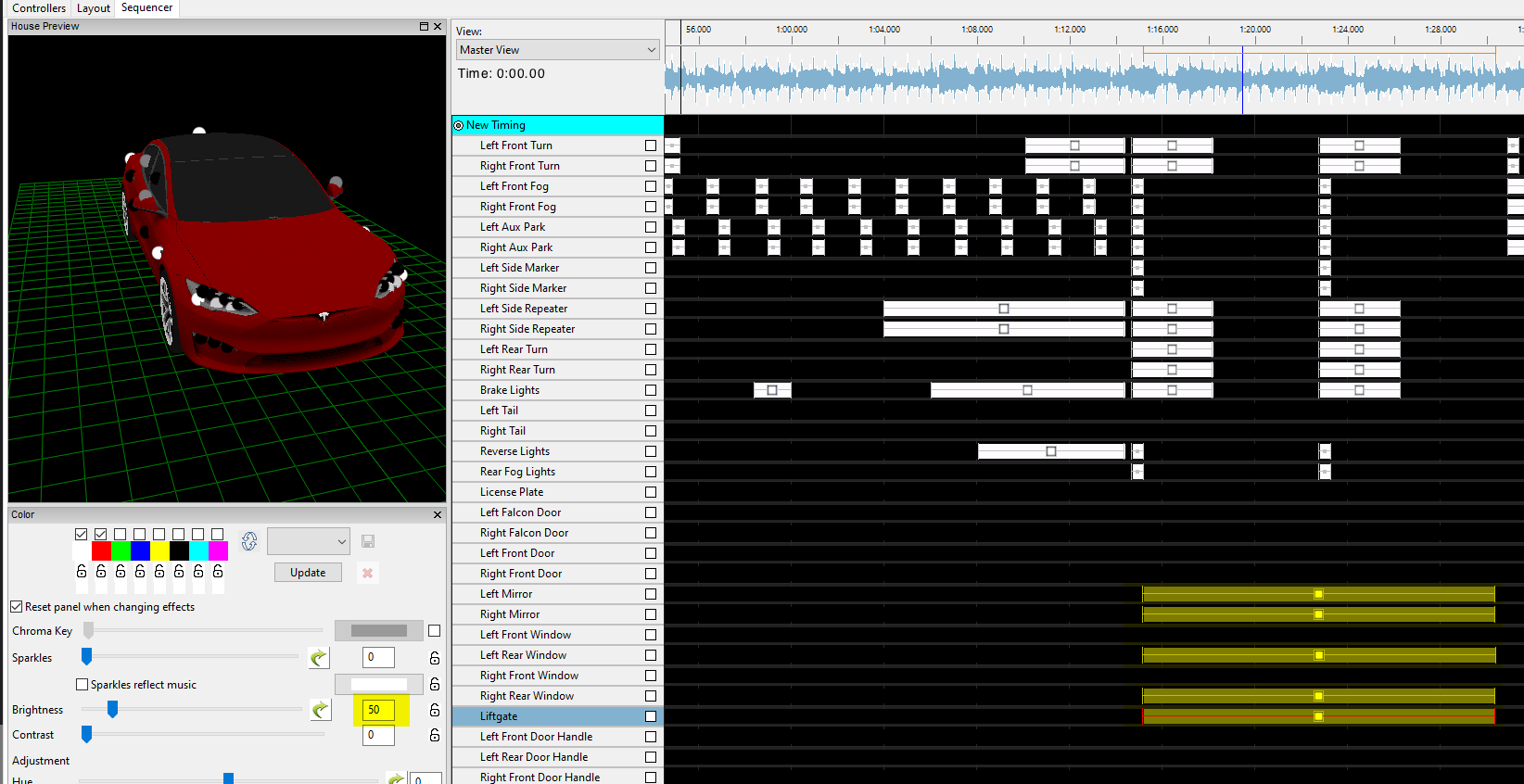

Aktuell so:
Auf:
Zu:
Tanzen:
So - Spiegel auf und zu und Kofferraum auf und zu zu Beginn klappt jetzt.
Nur das Tanzen klappt weiterhin nur für die Scheiben. Hmm…
Aber jetzt gebe ich dem Nachbarshund erstmal eine Pause bis morgen :wink:

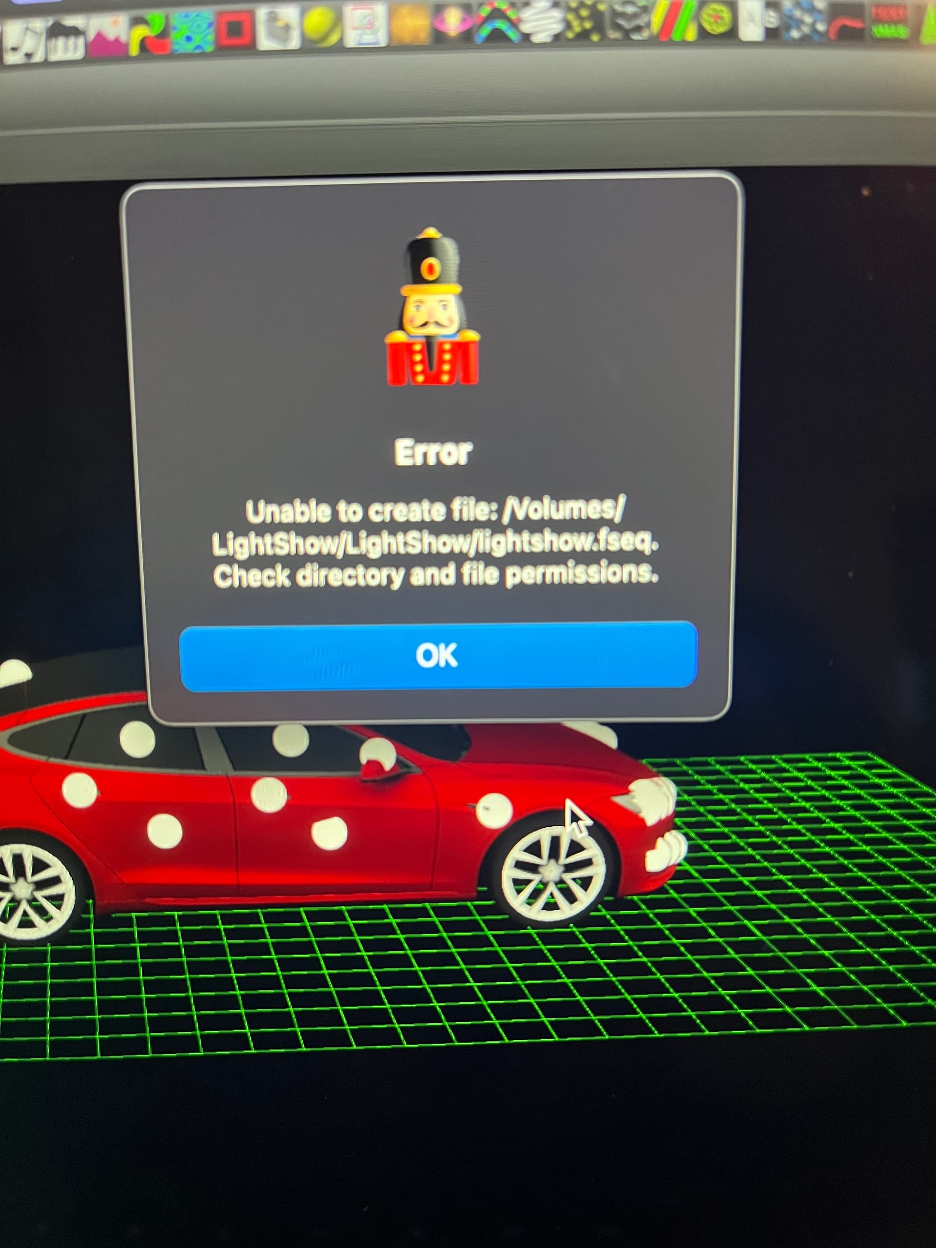

Jetzt hab ich mich so gefreut, dass ich alles fertig hab, bekomme beim speichern aber nur Fehlermeldungen :frowning:
Es heißt „unable to create file …“
Zugriffsrechte hab ich. Nach der Fehlermeldung speichert er trotzdem eine Datei, aber eben keine fseq, wie voreingestellt und beim error bemängelt. Ich möchte gerade ausflippen hier… wenn es eine Lightshow zum Thema gäbe, würde ich jetzt echt sagen „sche*ss aufs selber machen“. Aber von Star Trek gibt es nur TNG, nicht das original 60er theme :frowning:
Bescheidene Frage am Rande:
Er speichert ja wie gesagt trotz Warnung eine xsq file. Also eine editierbare Xlights Datei. Mag die mir vielleicht jemand auf fseq konvertieren? Das mag mein Programm nämlich auch nicht.
Das xsq File speichert er aber in dem Ordner in dem er die fseq speichern möchte? Dann kann es an den Ordnerrechten ja eigentlich nicht liegen. Liegt da ggf. schon eine fseq mit gleichem Namen, die du nicht überschreiben kannst? Anderen Ort und/oder Namen hast du schon versucht?
Bin das ganze WE unterwegs, wenn sich sonst keiner findet kann ich sonst Montag einmal schauen das zu konvertieren bei mir.
Hallo Jali! Ja genau. Und ich habe es auch mit verschiedenen Speicherorten ausprobiert. Das Programm weigert sich trotz Sequenz Voreinstellung für die fseq Ausgabe, even jene Datei mit dem Suffix zu speichern. Stattdessen kommt dann die xsq Datei heraus. Im internen Converter wiederum kann man die Datei nicht auswählen.
Okay, nachdem ich das Programm deinstalliert und noch einmal neu installiert hab, speichert es endlich die fseq ab!!!
