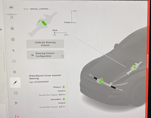

Was sagt denn dein Offset im Servicemenu?
Oh, ich wusste gar nicht, dass im Servicemenü was dazu steht. :thinking:
Da muss ich mal nachsehen.
Was steht bei Dir?
Es variiert zwischen 0,9 bis 1,6 Grad nach rechts….

Du musst erst auf Chassis und dann oben auf Alingment und Tires gehen!
Was sagt denn dein Offset?
Keine Ahnung. Habe noch nicht nachgesehen.
Mein Offset wird im Service Mode mit 2,3 Grad angegeben.

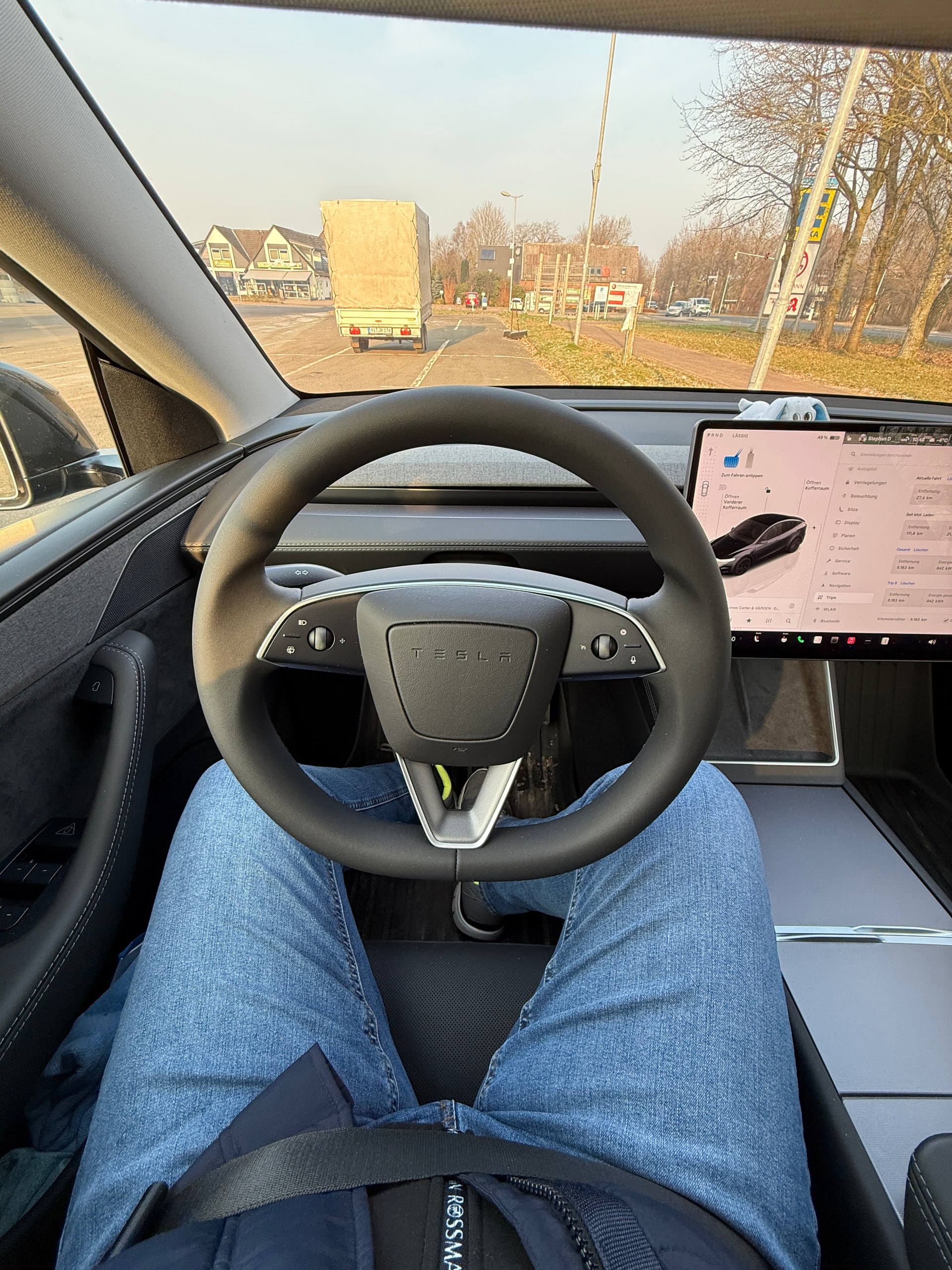

Kannst mal bitte ein Foto vom Lenkrad machen, hätte gerne gewusst, wie das mit 2,3 Grag aussieht.
Das Foto habe ich allerdings im Carport stehend aus der Erinnerung aufgenommen.
Um es genau zu machen müsste ich aus der Geradeausfahrt heraus anhalten.
Ja, dass ist wirklich viel.

So sieht es bei mir aus…..
Also diesen minimalen Schiefstand würde ich vermutlich akzeptieren.

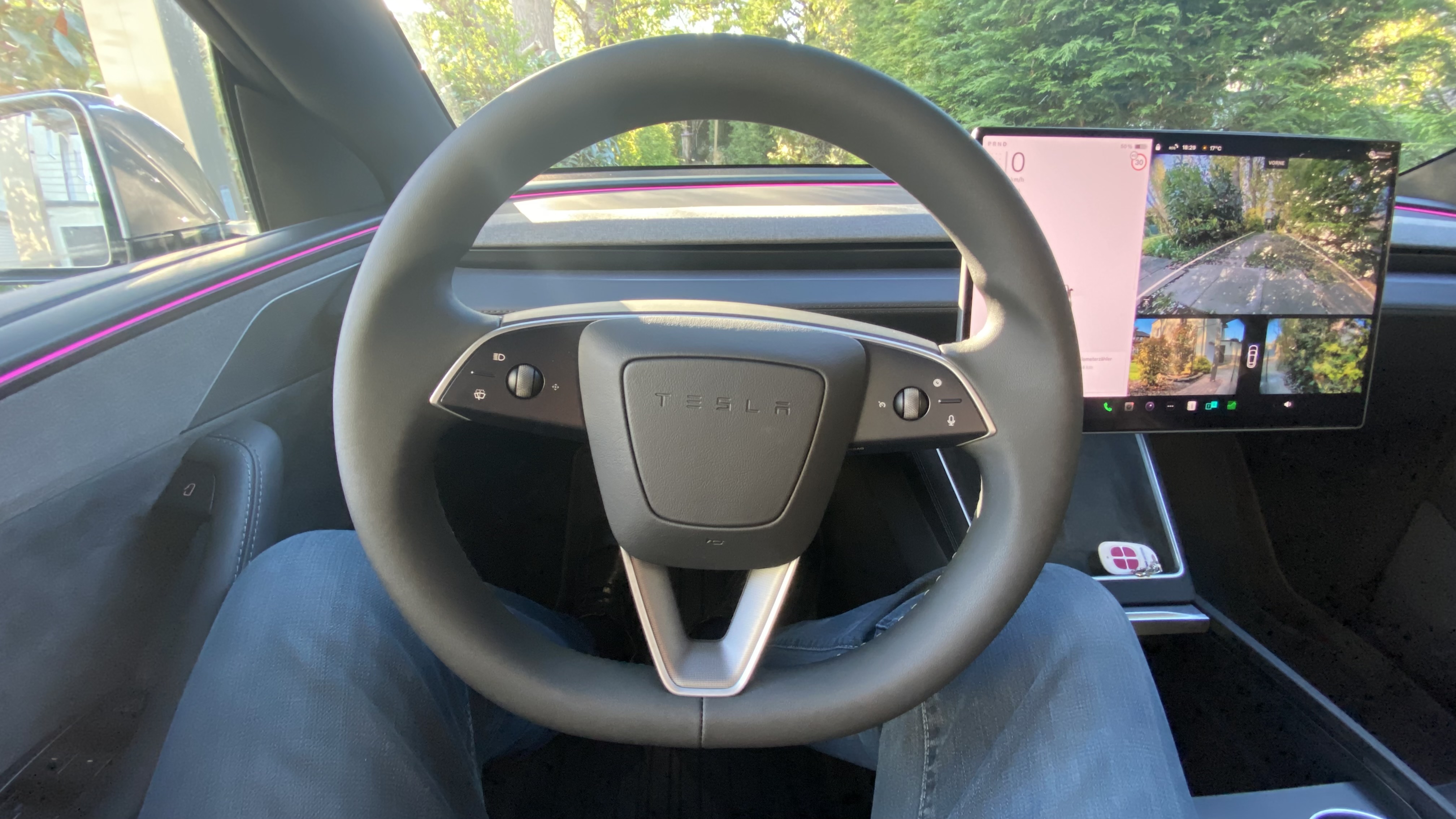

Mach doch auch einmal ein Foto, wie schief bei Dir das Lenkrad steht…..

Rein vom Gefühl her würde ich sagen, dass es bei mir exakt so aussieht wie bei dir.
Ich mach aber auch mal ein Foto wenn ich das nächste mal unterwegs bin.
