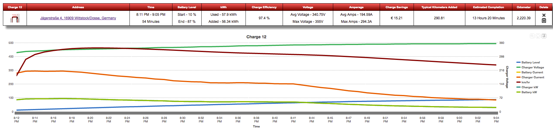

Ich habe mich jetzt erst mal bei TeslaFi angemeldet, um eine Ladekurve zu bekommen, damit ich für mich die optimale Ladestrategie ausarbeiten kann.
Im Moment fahre ich viel von Kiel nach Berlin, so rund 350 Kilometer. Je nach dem ob ich in Berlin laden kann oder will, lade ich dann bei der Hinfahrt nach rund 250 Kilometer so viel, dass ich zum Ziel bzw. wieder zurück nach Herzsprung (Wittstock/Dosse) zum Supercharger komme. Dann wird auf der Rückfahrt wieder so viel geladen, dass es bis Wittenburg zum Supercharger reicht und dann dort so viel das ich nach Hause komme. Aktuell lasse ich dabei noch einen Puffer von 50 - 90 Kilometer oben drauf, bis ich das Model S so gut kenne, dass ich den Verbrauch bei meiner Fahrweise richtig einschätzen kann.
Ich versuche, die Ladeleistung oberhalb von 80 kW zu halten, damit es schnell geht, werde mal sehen bei welchem SOC sie unter 80 kW fällt und schauen wie stark und schnell der Abfall ist.

Wie empfohlen habe ich mir jetzt Teslafi zugelegt, wirklich interessant. Hatte leider noch nicht die Zeit, mich damit ausgiebig zu beschäftigen.
Gibt es irgendwo eine Übersicht was die einzelnen Begriffe wie Charger Current usw. bedeuten? Ich habe auf Anhieb z.B. nicht die Ladeleistung gesehen, aber vielleicht stehe ich da auch auf dem Schlauch.
Ich habe mal die beiden Ladekurven beigefügt.
Bei der ersten bin ich ganz entspannt maximal 130 km/h gefahren, vor der anderen Ladung habe ich mal für kurze Zeit die Höchstgeschwindigkeit ausprobiert, weil ich den Akku bis zum nächsten Supercharger etwas leeren wollte, denn eigentlich war nach dem Ladestopp 12 geplant gewesen, durch zu fahren. Aber dann sprang die Restreichweitenanzeige zwischen 13% und 7% immer hin und her, so dass ich lieber auf Nummer sicher gegangen bin…
