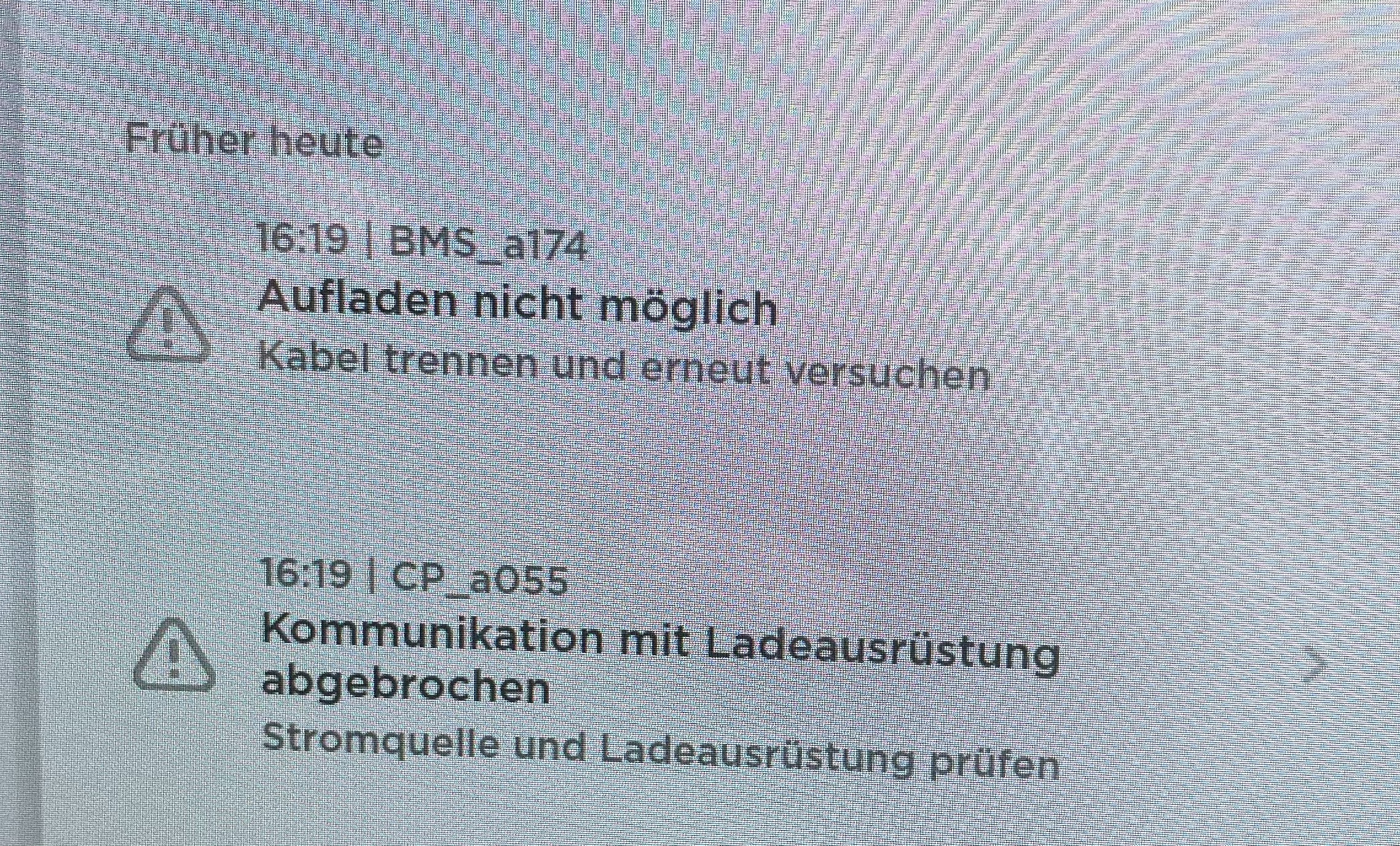

Ich konnte am ABB Lader mit AC Laden, jedoch nicht mit DC.
Tesla sagt: Lädt, noch 35 Min.
Ladestation meckert, meckert, meckert und bricht ab wegen Kommunikationsproblemen.

Am Freitag nachmittag Probleme an einem ABB-TripleCharger im Kaufland Sindelfingen…
DC-Ladevorgang direkt nach Start abgebrochen.
AC-Laden ging glücklicherweise…
Am Freitag abend dann nochmal am ABB-TripleCharger am Kaufland Pirmasens probiert.
Dasselbe Szenario wie oben.
Über Nacht den Wagen mit Wlan verbunden und schlafen lassen. Morgens ein Reset durchgeführt. Am Samstag dann nochmal am Kaufland in PS probiert.
Dann die Hotline in München angerufen und zuerst wurde empfohlen ein Reset durchzuführen.
Hat aber nichts gebracht.
Danach wurde empfohlen das Fahrzeug übers Service-Menü komplett auszuschalten und 3 Min zu warten. Hat leider auch nichts gebracht.
Danach die Empfehlung der Hotline es mal an einem Destination Charger zu probieren…
Die Dame von der Hotline hat mir gesagt, dass sie den Fall an den technischen Dienst weiterleiten würde und ich von diesem am Montag angerufen werden würde… Schau mer mal…
Das Laden am Destination Charger eines nahen Hotels hat erwartungsgemäß funktioniert, da ja auch das AC-Laden am Tripple-Charger funktioniert hat. Auch das Laden unterm heimischen Carport mit dem Tesla-220V-Ladeziegel funktioniert problemlos.
Habe jetzt zur Sicherheit einen Werkstatt-Termin über die App gebucht… mal schauen, was der Tesla-Ranger dazu sagt…

Der Kommunikationsfehler erscheint erst, nachdem Säule und Fahrzeug fast eine Minute versucht hatten, miteinander klar zu kommen. Die verstehen sich einfach nicht zur Zeit.
