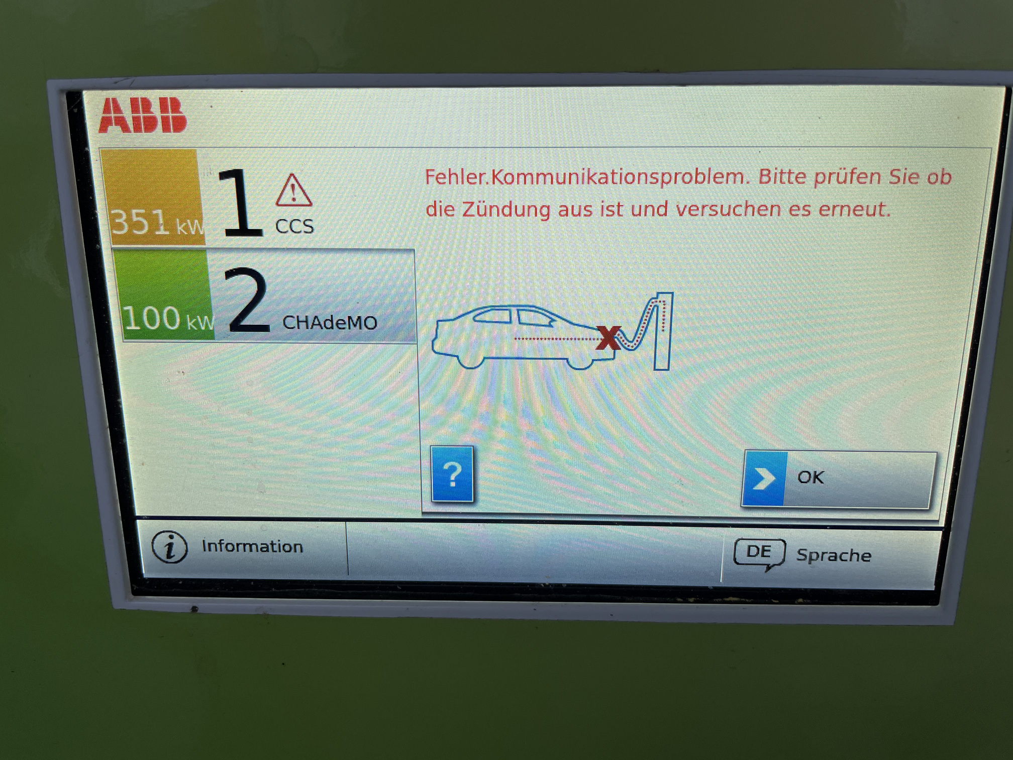

Konnte dein Verhalten auch bei mir beobachten. Was mir aber auch auffiehl: Ladelampe blinkt grün, Display sagt „Lädt auf“, die Ladesäule versucht aber immer noch die Kommunikation herzustellen, hat aber vorher die Stromzufuhr freigeschaltet.
Was mir aber immer noch komisch vorkommt, ist die Tatsache, dass die % beim ersten Ladeversuch um 1 droppt.
Ich schätze, dass die Ladesäule im Gegensatz zum SuC wesentlich sensibler auf Protokollfehler reagiert und die übermittelten „Start“-Ladestände nicht mit dem ersten „Update“ des Ladestands nach der Stromzuführung zusammen passt oder sowas…
Sprich: Auto meldet 70%, nächstes Update: Auto meldet 69% -> Fehler.
Möglicherweise ist der Sprung nicht immer vorhanden und deshalb funktioniert es sporadisch und gefühlt „zufällig“ -JM2C
