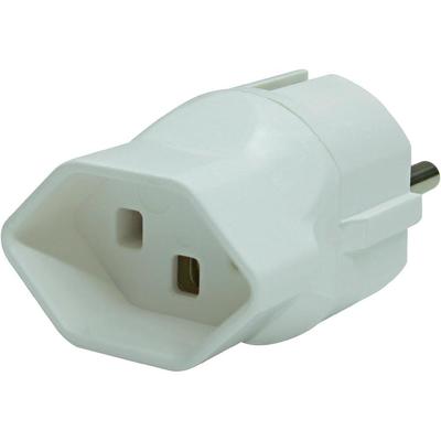

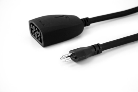

Ich habe es mit einem Schweizer UMC Adapter (siehe Bild) plus einem EU-Adapter (siehe Bild) versucht. Ich habe keine Schuko-Verlängerung. Nur eine Schweizer-Verlängerung.

In einem Parking in Orléans stehen Säulen mit Type 3 und Schuko. Auf dem Schuko wollte der UMC mit Schuko Adapter nicht (eine rote LED). Auf einer anderen Steckdose im Parking mit dem Schuko Adapter zuerst auch nicht; mit dem Schweizer Adapter und dem Travel Adapter für Schweiz / Schuko (Foto oben) dann aber schon (allerdings halt bloss mit 10A). Über Nacht spielte das aber keine grosse Rolle, da ich bloss 30 oder so km benötigte.
Im Manual zum UMC steht (1 flash red LED): „Ground fault. Electrical current is leaking through a potentially unsafe path. This should automatically reset in 15 minutes. If not, ensure no one is touching or inside the vehicle, then press the RESET button.“ Reset habe ich nicht gedrückt und weiss jetzt nicht, ob es tatsächlich die vertauschten Pins waren oder ein Problem mit der Erde.
