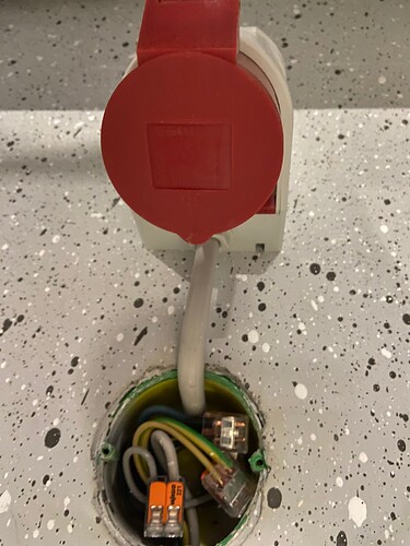

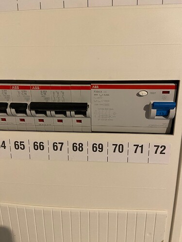

Die CEE Dose ist wie folgt abgesichert.
Die Dose selbst ist am „falschen“ Ende der Garage installiert.
Ich werde die Dose um ca. 16m Kabellänge (5x4mm2) versetzen, damit sie in der nähe des Autos ist.

Ist der FI im Sicherungskasten ausschließlich für die CEEE Dose?
So sollte es nämlich sein.

Ich habe mir das Bild noch einmal angeguckt: Das sieht mir nach 2,5 mm aus oder irre ich mich?
Klar kommen die sichtbaren Adern aus der zweiten Zuleitung, aber ist die Leitung zur CEEE wirklich 4mm unf damit anders, als die anderen Adern?
Wenn die Zuleitung nur 2,5mm hat, dann sollte auch die Verlängerung nicht mehr bekommen!
Solltest Du noch einmal prüfen lassen (oder selbst prüfen, wenn Du weißt, was Du tust. Strom kann tödlich sein!)
Dürfte ich mal aus Interesse fragen warum?
Nur aus dem Grund, damit man später nicht ausversehen mehr belastet als die 2,5mm² erlauben, weil es nach 4mm² aussieht?
Genau das ist der einePunkt. Deshalb macht man das nicht.
Der andere, dass man eine Leitungsüberlastung evtl. nicht bemerkt, weil sie im schwächsten Teil der Leitung passiert.
Der erste Punkt klingt nach: „Wo ist das Problem, ich weiß es doch!“ Nur Kabel bleiben sehr lange und Eigentümer wechseln auch mal.

Nein, die Zuleitung ist 6mm². Und die CEEE wurde mit 2,5mm² angeschlossen. :face_with_raised_eyebrow:
Also werde ich auch wie vorgeschlagen die Verlängerung mit 6mm² machen.
