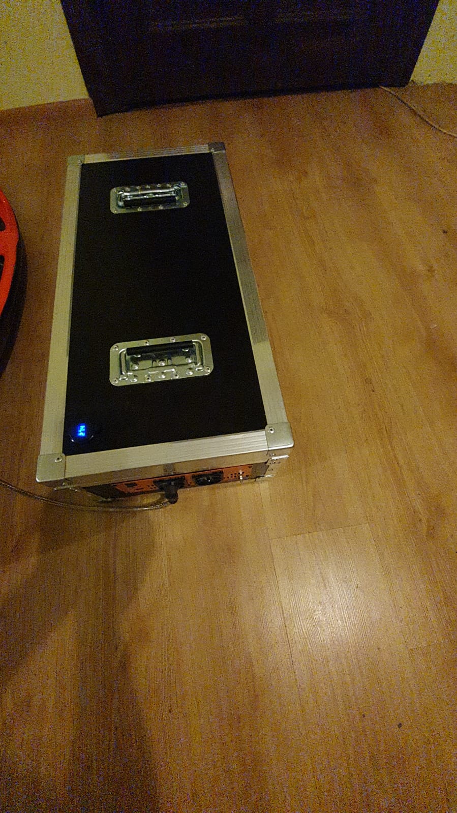

Ja, siehe hier:
die Bank schafft halt nur 1,8KW Dauerleistung - ok, sind etwas mehr :slight_smile: .
Aber mit der „Powerbank“ hast du doch mehr als 5A geliefert…sprich…die Frage von Lucky ist weiterhin offen oder habe ich etwas überlesen?
