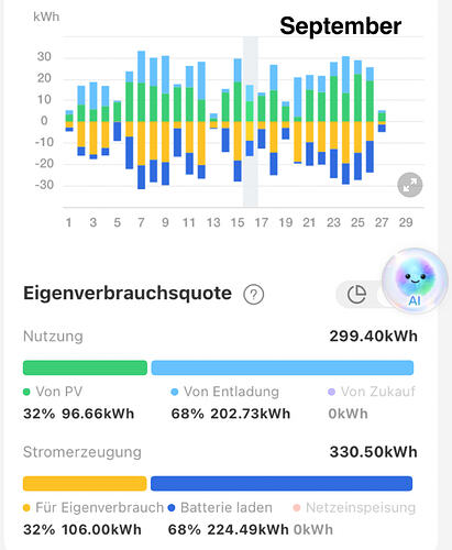

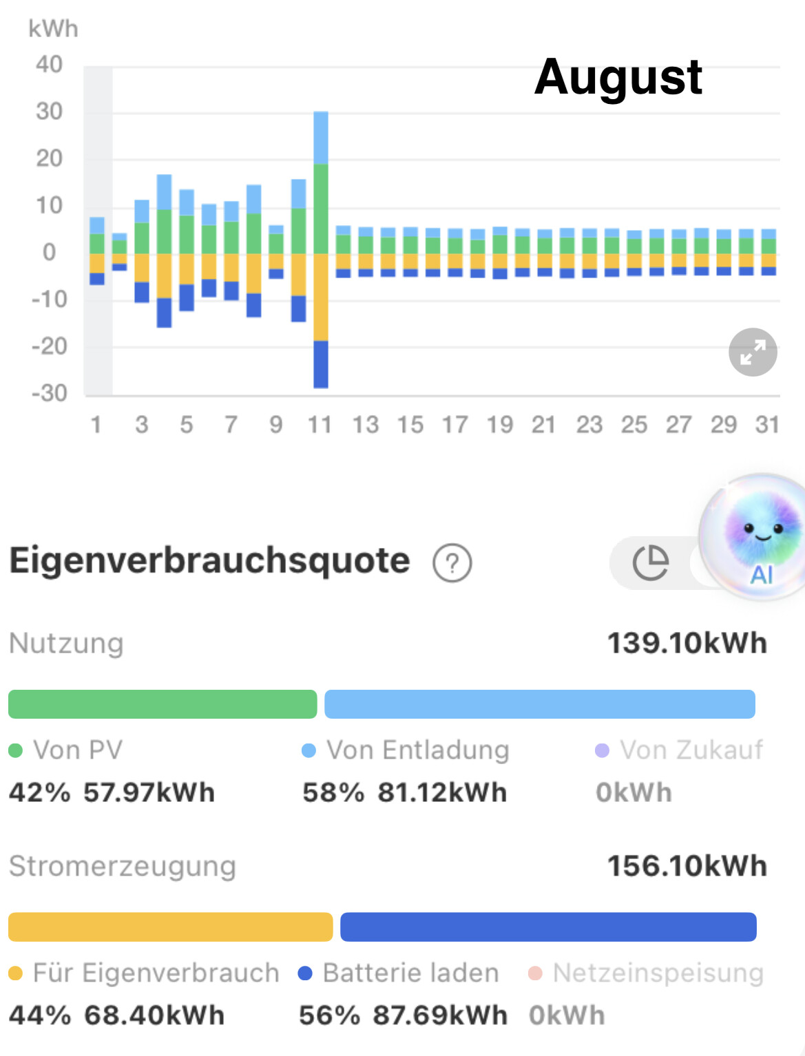

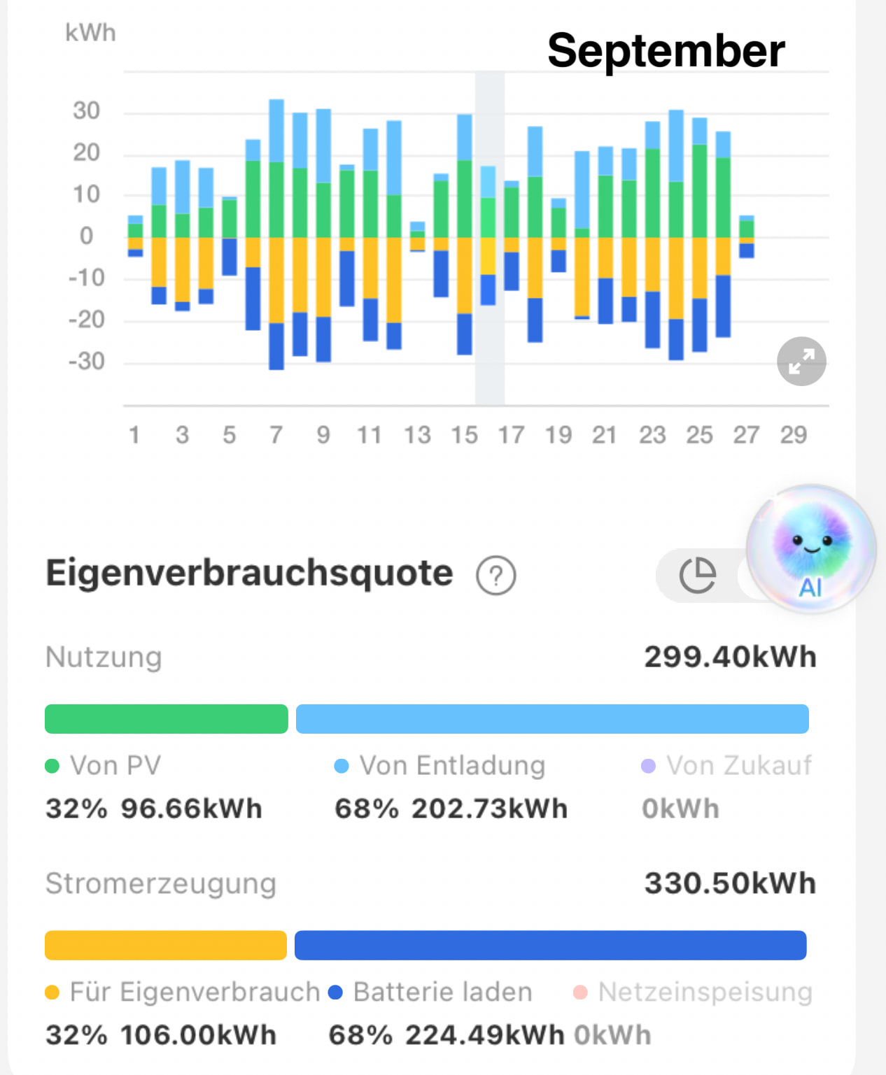

Wirtschaftlich ist das allerdings kompletter Overkill - aber mir geht es einfach gegen den Strich, daß die PV abgeregelt wird, da der Speicher voll ist: Hier mal zwei Beispiele (August und September): Im August waren wir drei Wochen im Urlaub und haben nicht geladen.
