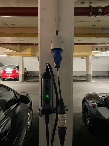

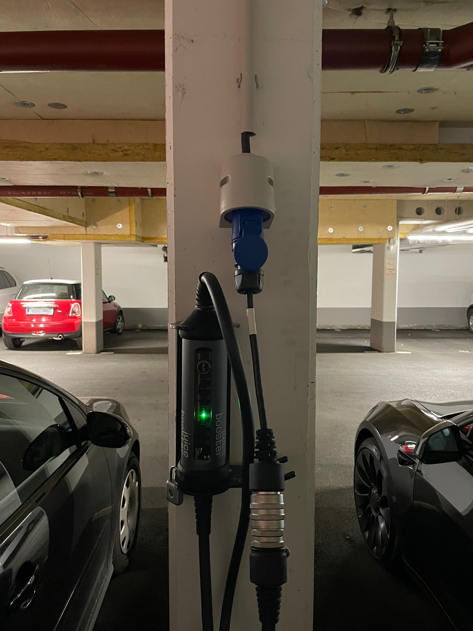

Lade nun seit 2 Monaten mit Juicebooster - siehe Bild - 1phasig mit 3,7 kW (16Ax230V) und komme wunderbar damit zurecht. Sobald er steht, lädt er.

Ich lade auch in der Tiefgarage mit dem Juice Booster 2 11kW max.
Sieht sehr ähnlich aus, aber hast du den blauen Adapter nicht mit dem Schloss verriegelt? Könnte jeder den Adapter in seinem Kofferraum verschwinden lassen :roll_eyes:
ich hab’s meist schon abgeschlossen, das Foto entstand kurz nach Inbetriebnahme, bevor ich das Schloss angebracht habe.
Nichtsdestotrotz haben wir nur eine sehr kleine TG und das Vertrauen in meine Miteigentümer:innen ist doch sehr hoch.
