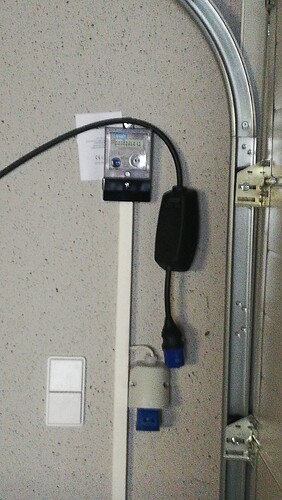

Ich kenne die Vorschriften in AT leider nicht aber lass dir doch vom Elektriker eine CEE blau 16 A Dose ( Campingsdose )anstatt der Schuko hin legen mit 2,5 qm Zuleitung
dann bist schon mal mit den Kontakten auf der Sicheren Seite . Es gibt für den Tesla Ziegel einen Adapter auf CEE blau . Eine Wallbox ist nicht zwingend notwendig aus meiner Sicht aber vom Vorteil . Die Aussage mit den Ladezyklen vom Elektriker kannst mal gleich in die Tonne treten der sollte sich bitte mal richtig informieren was ein Ladezyklus bedeutet . Du wirst aber über 1 Phasiges laden etwas mehr Ladeverluste haben
Lade seit Jahren nicht anders, funktioniert an der blauen Steckdose sicher und für meine Zwecke völlig ausreichend.
