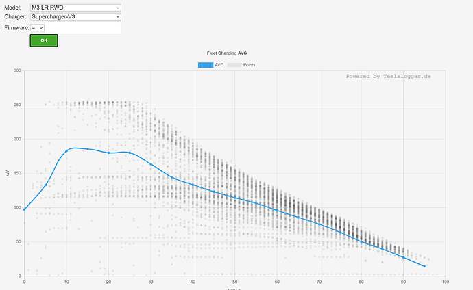

Das ist ganz normal. Je leerer der Akku ist, desto schneller kann geladen werden. Je voller der Akku wird, desto geringer ist die Ladeleistung. Sieht dann z.b. so aus:
Fleet Charging AVG
Hilft nur möglichst leer beim SuC anzukommen um das Ladefenster möglichst weit nach ‚links‘ in dem Diagramm zu verschieben. Und spätestens bei 80% weiterfahren wenn man die Zeit optimieren will (und nicht eh’ noch anderweitig beschäftigt ist, z.b. mit Kaffe holen&wegbringen, etc.)
Wenn Du deutlich unter dieser Kurve warst, also trotz geringem SOC, leeren Stalls links und rechts neben dir trotzdem nur geringe Ladeleistung gab muss es noch an etwas anderem liegen.

Für dein Model 3 mit deinem Akku wären ungefähr diese Werte ideal, wenn Ladesäule, Temperatur usw. stimmen:
  • 0-3% ca. 250kW
  • 10% ca. 220kW
  • 25% ca. 170kW
  • 50% ca. 100kW
  • 80% ca. 50kW
Quelle ist die graue „LG5L“ Kurve da:
„LG5L“ ist dabei die Akürzung für den LG Akku, den Tesla im Model 3 und Y ca. 2022-2025 verbaut hat. Der ist etwas kleiner und älter als dein Akku (Code „LG5M“), aber in Sachen Chemie, Kühlung und Software ähnlich genug, dass du die Werte als grobe Anhaltspunkte im Kopf behalten kannst.
Wenn du also bei 50% deutlich unter 100kW hast, läuft was schief.
